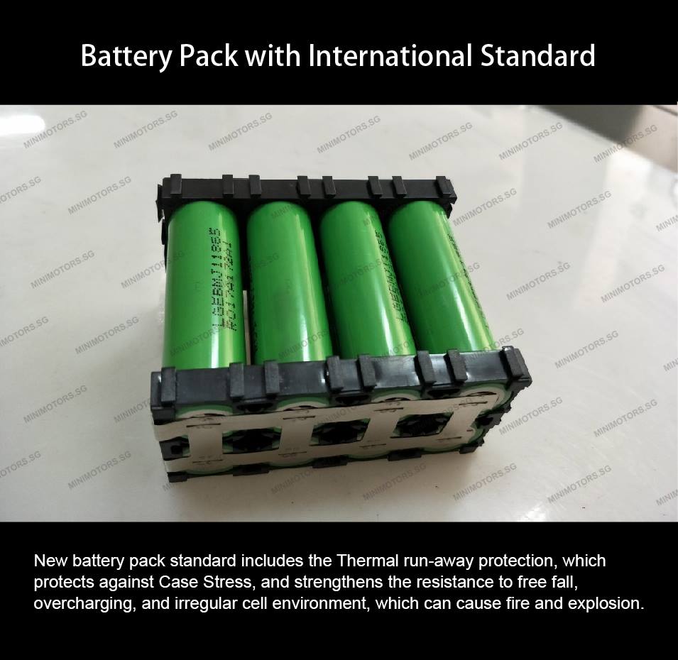

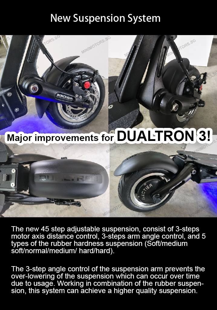

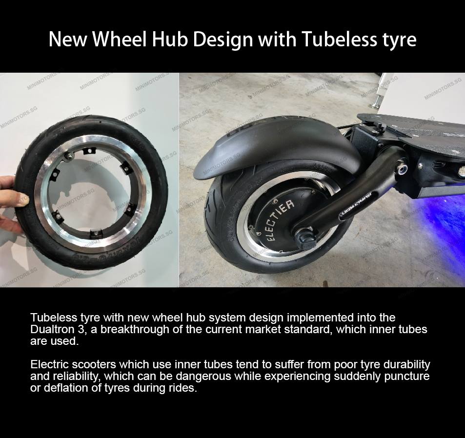

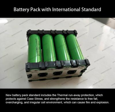

Ещё немного фотографий по новому Dualtron III. Что-то уже было, чего-то ещё нет.
- многоступенчатая настраиваемая подвеска
- новый дизайн мотор-колес с бескамерными пневматическими шинами
- разблокировка по отпечатку пальца

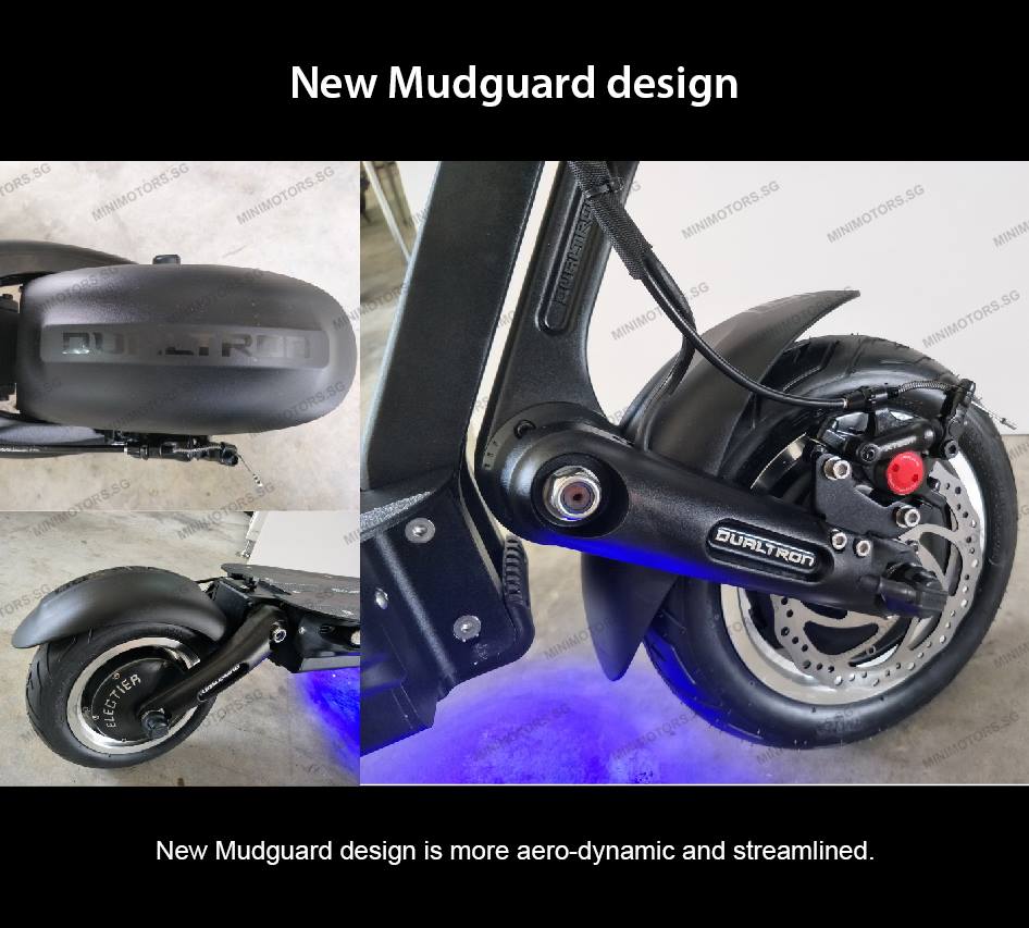

- новый дизайн крыльев
- новый дизайн курка
- новая надежная, пожаробезопасная компоновка аккумуляторных ячеек

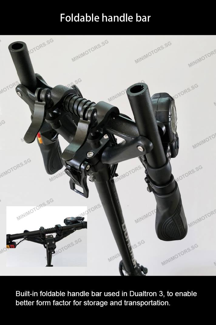

- новый складной руль с фиксацией к деке

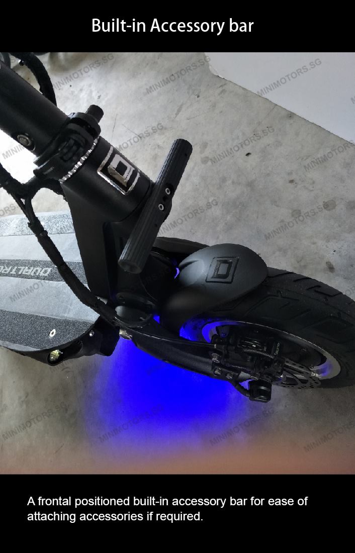

- низкорасположенный accessory bar для крепления различных фар, сигналов
Dualtron 2 EX+ (весна 2017)
Бублик

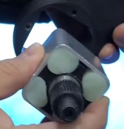

Из фото следует что отпечаток пальца ток на старших моделях будет  а ниже это опция Новый обод бескамерки прибавит гемороя при замене покрышек и погнутых ободах Сменный клиренс игра на тему угадай правое положение пера с левым и не сколит ли эти грани под нагрузкой Стенки подкасетника весьма тонкие и насколько это при наших дорогах  долго проживёт Подкрылки выглядят зачётно но насколько они выполняют свою роль большой вопрос ибо самик не рекомендуют использовать в дождь то подкрылки просто пафосное решение и если передний возможно и неплох то зад под большим вопросом Иллюминация новогодней ёлки на любителя и не понятно её использование (вместе с дхо или можно раздельно ) и понижающие блоки напругу до 12 вольт на старых моделях оставляли желать лучшего а тут ёлка новогодняя и непонятна её реализация питания

Интересно насколько жесткие будут покрышки у дули 3. Не хотелось бы всю надежду на амортизацию возлагать только на правильно подобранный эластомер...
По размерам дуля 3 вроде бы не очень большая получается, даже по длине меньше ЛТД
P.S. Не оставляю надежд на одномоторную дулю 3S с весом до 30 кг  )))) Двухмоторный вариант в 35кг как-то влом таскать.
Dualtron 2S
Dualtron 3
EcoDrift
Цитата: Perscat от 14 Май 2018 в 19:40весом до 30 кг  )))) Двухмоторный вариант в 35кг как-то влом таскать.
Вообще нет разницы))
bambirtuya
Цитата: Perscat от 14 Май 2018 в 19:40Интересно насколько жесткие будут покрышки у дули 3. Не хотелось бы всю надежду на амортизацию возлагать только на правильно подобранный эластомер...
а счего резина д3 должна быть жестче чем у д2? или думаете ранфлет вкарячат.  O_O
Бублик
[user]bambirtuya[/user], потому что она другая )) и на старых 2.5 ширина а новых уже 2.7 + реализация бескамерки явно указывают на иные характеристики )))
bambirtuya
[user]Бублик[/user], у гириков 10,5" и шире и безкамерка, но чего то не жестче даже "колясочной" 2,125".
а если уж про "шире" говорить, то рапторовская шире миниковской, но мягче, почему в д3 не может быть так же.
Бублик
[user]bambirtuya[/user], эт да ясно и понятно но тут скорости иные и  торможение и требования иные а значит и на выходе результат иной должен быть ))

bambirtuya
есть мишлен псс и есть мишлен примаси, псс скоростнее, управляемей и значительно мягче и капризней чем примаси, но и лысеет быстрее. с рапторовской и мининиковской примерно то же самое, почему в угоду управляемости и мягкости не могут принести в качестве жертвы долговечность и здесь?
