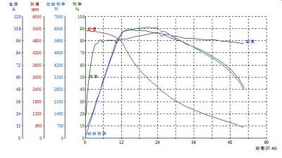

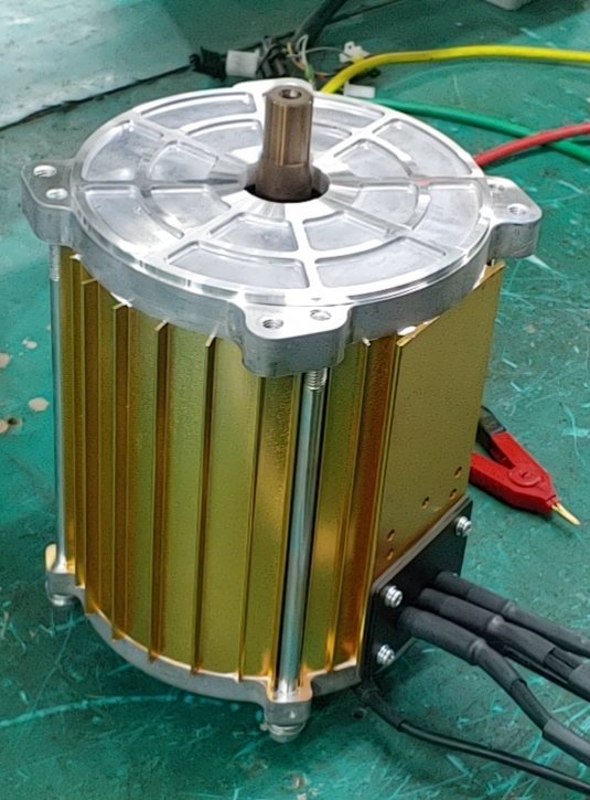

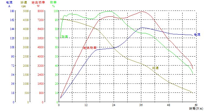

Немного времени прошло, но с опережением графика, запущено производство двух моделей ДА95С  (пока с длиной ротора 85 и 95мм)
Здесь заводские тесты модели 85мм
Максимальный момент с контроллером 275А составил 83,3 Нм. Как раз сегодня новый контроллер был подогнан для этих моторов. Но возможно не окончательный вариант подгонки (будут ешё и другие скорости, как видили на прототирах там скорости были 6500 для теста. Но мотор уже готов к выходу в свет. Кратковременно можно использовать и 350А контроллер, момент растёт пропорционально. И достигнет 106 Нм на старте. Но  на мотоциклах будет устанавливаться 275А и 240А.
На контроллерах было установлено ограничение по батарейному току. Это новые контроллеры тоже. Старые не работали хорошо с этими моторами. И те кто их имеет, они не подойдут для новых моторов. Конечно жаль, но это и есть болезнь многих контроллеров, не всё идеально подходит ко всему.
На подходе ДА80С с ротором также 85 мм и он при старте дал 65Нм при тех же 275А
Тесты чуть позже, с ним пока задержка примерно на месяц по серийному выпуску
Токи и напряжение на графиках и в таблице указаны батарейные. Ограничение было выставлено 130А

Какой момент считается номинальным для этих двигателей. И каков вообще номинальный режим - мощность и температура.
vicar21
Цитата: edw123 от 11 Март 2022 в 15:40Какой момент считается номинальным для этих двигателей. И каков вообще номинальный режим - мощность и температура.
по моим расчётам должно быть 80А фазного и скорость 3300-3500. Но у Китайцев нет такого протокола испытаний на номинал до нагрева в течении 1 часа.
Моторы отправлены в Москву также для тестов и позже я смогу сказать номинал.
Здесь немного превзошло мои подсчёты теоретические. Потому что на 80А мотор выдаст 24 Нм.

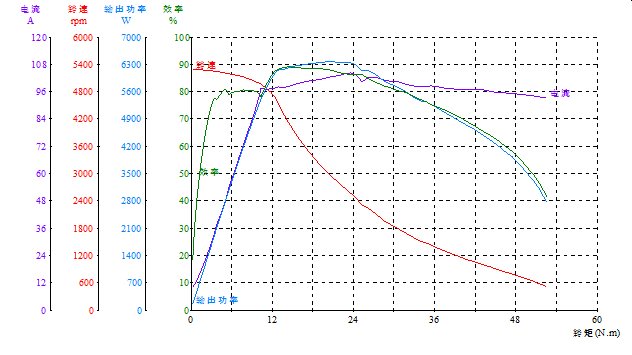

С другим контроллером прототип давал при 290А  71,2Нм
Примерно так я расчитывал мои теоретические.
Но эту "одёжку" я пока не могу оценить. На сколько она отдаёт тепла. По этому жду Московский тест для номинальных значений.
80А было для ДА100С. Длина ротора та же, а диаметр на 2 мм меньший. Но витков больше,  так как скорость подгонял под 3500, а он 4х полюсной.   По моей оценке он тоже должент быть 5 кВт.

Я так понимаю на графике зеленая линия - это КПД мотора?  Оно там 99 процентов получается в некоторой точке?
vicar21
Это график составлен софтвером и тестовым стендом. Когда обрабатывают то среднее значение проводится между точками.
Эта стредняя линия и будет примерно 95%.
Кто присутствовал часто на тестах асинхронных машин, то видел также часто всплески такого рода.
Не хочу углубляться во все мелочи, многие слышали и многие дискутировали о реактивных токах. В сети они мешают и идут обратно в сеть, для этого ставят различные устройства. Но именно этот эфект смоторится так.
Методики тестирования разные и не мне учить Китайские заводы. Мотор раскручиваетя до 6500 или в данном случае до 4500 об/мин, а затем правно создаётся нагрузка. На тот момент где вы видите повышение, это 25-28 секунда теста. Весь тест занимает 1 минуту 7 секунд.
Так же делался тест собрата этого мотора но с магнитным ротором и другим статором. На магнитных этого эфекта нет.
моторы очень похожи внешне друг на друга.
То же самое по мошности, она должна осредняться. У мотора нет скачков по мощности, а она плавно наностает на каком то уровне остаётся постоянной, а затем плавно падает.
Но посмотрите поведение кривой тока. Он тоже не линейно идёт. То есть там где более резкое повышение на 36Нм, идёт замедление падения кпд, а затем уравновешивается. Контроллеры тоже ещё будут проходить отладку. Наши старые контроллеры не справились с этими моторами. После 2000 оборотов кпд палад очень стремительно вниз, хотя моменты крутящие были примерно те же.
На тесте же газ лан до упора, и контроллер сам реагирует на наростания нагрузки. Вмешательст со стороны нет.
Это показывает, что контроллер ещё не полностью отрегулирован. Но всё равно лучше чем старые моторы и старые контроллеры. Даже если те более гладко показывали. При езде этого нет. Так как и стенда нет  ;-) Ну там и профиль поездки другой.
