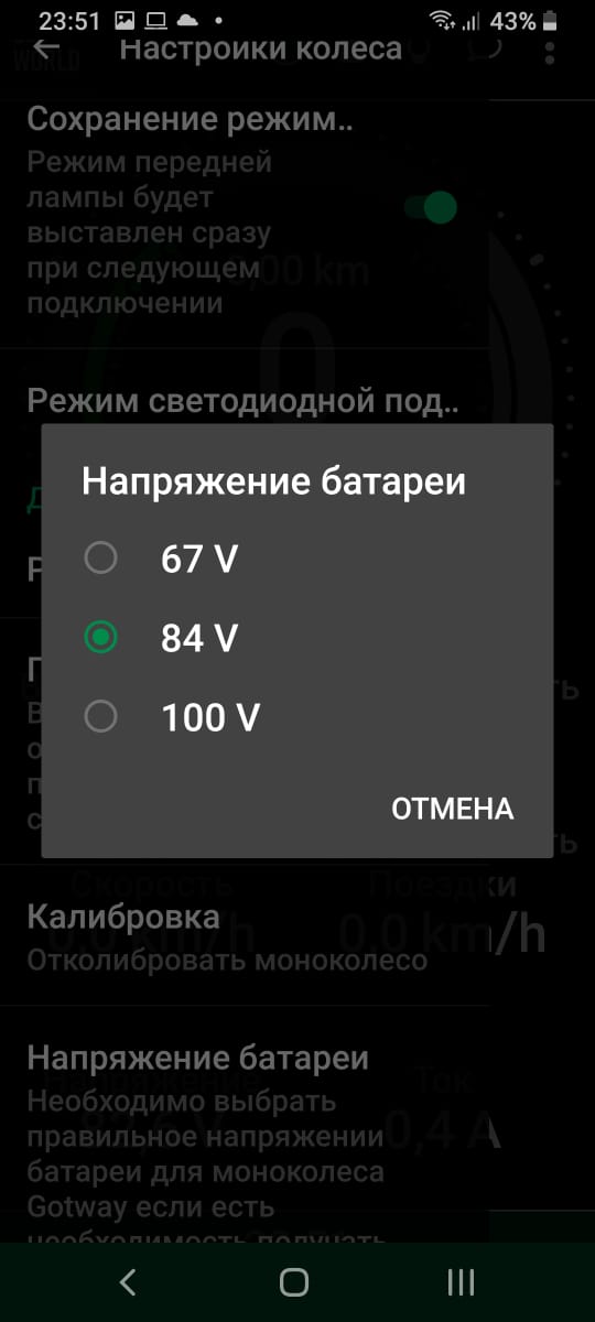

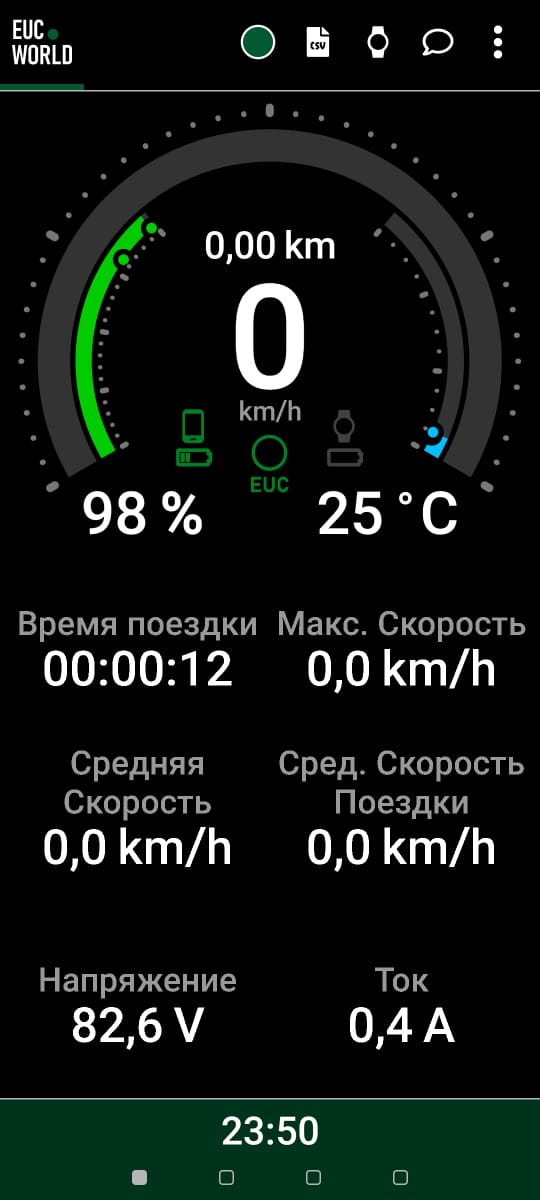

Еще вопрос к знатокам. Покупал колесо и в спецификации было написано, что напряжение у него 67,2В. 280Втч
А в приложухе пишет 84В. Еще и выбрать дает. 100В не работают, а вот 84 или 67 - выбирай.
Теряюсь в догадках: китайцы накосячили и подсунули мне лучший мех? Или приложуха не корректно отображает?
Ripido
[user]Slaov[/user], приложение без понятия какое напряжение на колесе. Если покупали 67, значит надо ставить 67. Это вообще ни на что не влияет. Можете посмотреть какое напряжение заряда на вашем ЗУ. Ну, или просто посчитать пины. 3 пина - 67В, 4 пин - 84В.
