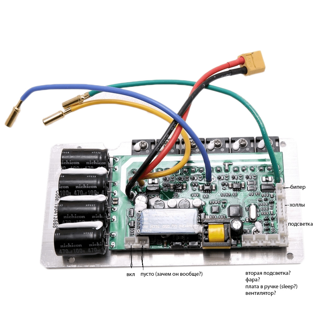

Друзья. Помогите с идентификацией разъемов платы MCM5 84. Ну вы понимаете... :)
Колесо попало ко мне в "своеобразном" состоянии. Путем изысканий я понял назначение некоторых разъемов. Поправьте, если я ошибся :)
зы отдельное спасибо и лучи сами знаете чего — "инженерам" готвея, за то, что мне так весело.

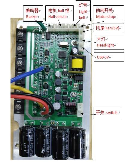

bfx
Цитата: zoot от 15 Янв. 2021 в 22:24Помогите с идентификацией разъемов платы MCM5 84
Вот,  на 84в
zoot
о, спасибиссимо мучо! )))
