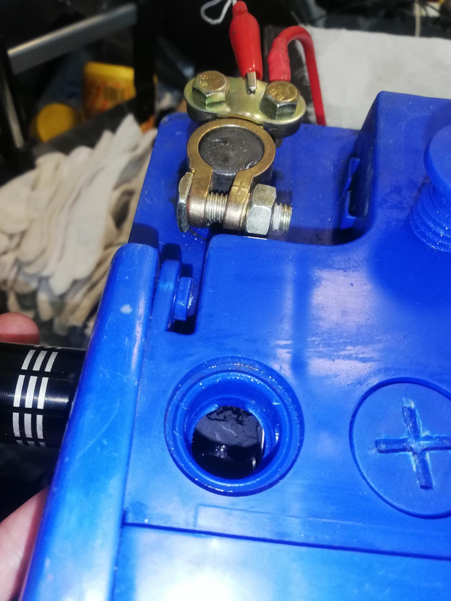

evg1973
Фото первой от плюса банки (самая ,другие поменьше)
Alex_Soroka
плохо видно - там у вас что-то плавает на поверхности электролита или то такие наросты серые на перемычках?
AlexAi
Цитата: evg1973 от 02 Нояб. 2018 в 16:08Фото первой от плюса банки (самая ,другие поменьше)
Тогда сутки заряд-добивка. Затем разряд до 11,5В током 1.5-2А. Фиксируем значение ёмкости слитой, затем заряд в режиме стд12.
Nikola100+, KS18XL, inmo v8.
evg1973
это наросты на перемычках , над самими пакетами почище
