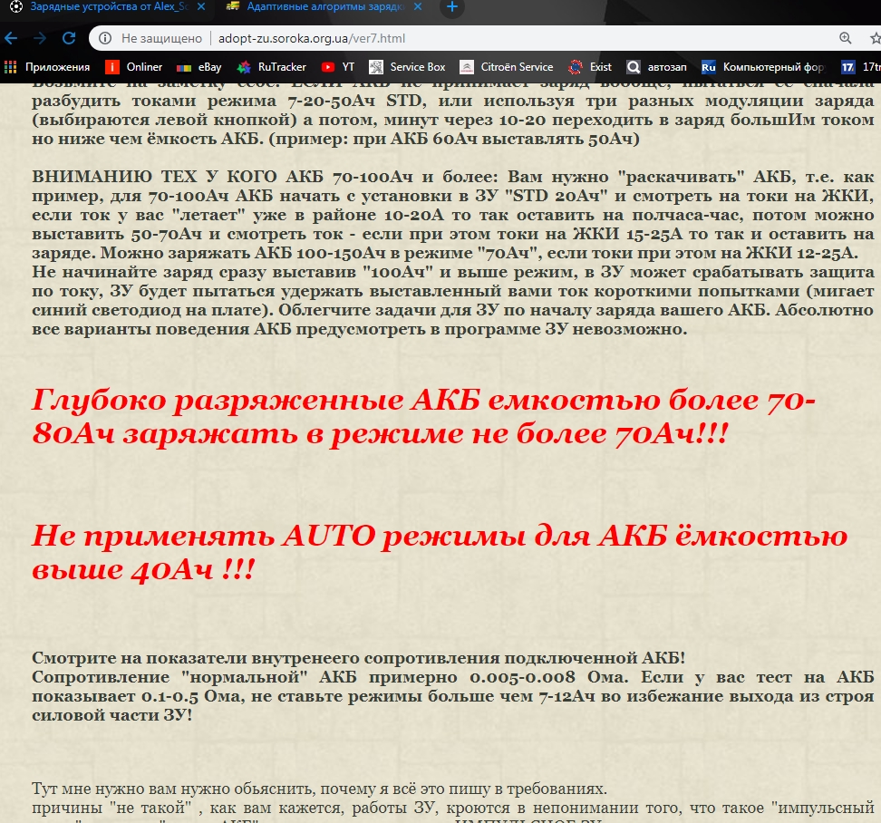

AlexAi
Цитата: Alex_Soroka от 24 Окт. 2018 в 11:26не понял вопроса.
Выгорает ли как ранее FSFA на режимах выше 85Ач на разряженных ёмких АКБ?
Цитата: Alex_Soroka от 24 Окт. 2018 в 11:26Так что сейчас не должно быть проблем с работой на "больших токах" и голодных АКБ.
Зачем тогда предупреждение?
Nikola100+, KS18XL, inmo v8.
Alex_Soroka
у меня в тестах не выгорало.
ЦитироватьЗачем тогда предупреждение?
затем чтобы головой думали сначала.
и не совали непонятно что в заряд сразу на большие токи, а потом не писали мне писем с вопросами :)
по опытам, все равно лучше происходит заряд если сначала 7Ач поставить и "разбудить" а потом уже поднимать токи заряда, чем сразу тупо выставить 300Ач и убежать по делам.
Я мог бы сделать по проверке Rвн просто тупо в программе не давать больших токов, принудительно выставляя 7Ач,
и плевать что там хотят 300Ач выставить - но не стал этого делать.
Я все-же надеюсь на то что Человеки голову включают когда начинают заряжать АКБ.

Alex_Soroka
Цитата: AlexAi от 24 Окт. 2018 в 12:05
Тесты в студию!
быстрые тесты это:
"я подключил АК 200Ач на ЗУ в режиме  85Ач и посмотрел что будет", "ЗУ стало на заряд, я проверил токи и режим работы".
"я подключил АК 200Ач на ЗУ в режиме 150Ач и посмотрел что будет", "ЗУ стало на заряд, я проверил токи и режим работы".
"я подключил АК 200Ач на ЗУ в режиме 300Ач и посмотрел что будет", "ЗУ стало на заряд, я проверил токи и режим работы".
Таблиц не вел  :hello:
В длительном режиме проверял на нагрев (инфр.термометр) основных деталей и радиаторов, при штатном обдуве.
ЦитироватьНе непонятно что, а заряд разряженных новых акб ёмкостью 100-150Ач в соответствующем режиме ЗУ. Данное действие у всех приводило к выгоранию ФСФА.
Не у всех приводило :hello:
Не надо такое писать не имя полной статистики. А у вас ее быть не может.
AlexAi
Цитата: Alex_Soroka от 24 Окт. 2018 в 12:10Не надо такое писать не имя полной статистики. А у вас ее быть не может.
При контроле качества продукции существует такое понятие как "выборка".  То есть по результатам контроля некоторых отобранных образцов из партии судят о всей партии целиком. И поэтому я имею статистику и могу об этом говорить.
Все ЗУ В5 из разных партий, с доработками и без, которые мне попадали в руки имели одну и ту же повторяющуюся проблему с выгоранием фсфа.
Судя по вашим ответам проблема перекочевала и в в7.  :hello:
Alex_Soroka
Нет не перекочевала.
Теперь процессор в ЗУ более быстро реагирует на изменения тока, что кардинально снизило вероятность "не успеть среагировать".
Вы спросили почему я оставил требование 70Ач заряда - я вам ответил.
целее будет ЗУ  :hello:
Потому что до сих пор мне встречаются уникумы, которые хотят заряжать 300Ач АКБ при штатной длине проводов а на концы ставят самые дешовые крокодилы.  Величины выбросов тока при таком "подарке" ЗУ могут быть очень высокими.
Импульсные БП очень не любят "скачущую" нагрузку, это во всех учебниках написано.
Всем мешает "опыт" работы с дедушкиными ЗУ "транс и два диода", которым все равно что там искрит при работе.
Я не могу предусмотреть аппаратно абсолютно все "фантазии" при эксплуатации ЗУ, потому и пишу предостережения.
Полное обвешивание ЗУ всеми возможными защитами от всех мыслимых и немыслимых режимов приведет к тому что ЗУ будет размером с ящик на колесах и весом под 20кг. Цена тоже будет соответствующая.
