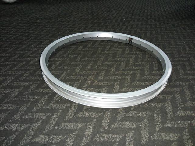

[user]М-Велосипедист[/user], покажите мне 16" обод с 36 отверстиями дешевле. Буду благодарен.
М-Велосипедист
Цитата: Татос от 23 Июль 2021 в 19:29М-Велосипедист, покажите мне 16" обод с 36 отверстиями дешевле. Буду благодарен.
Ну вот например этот обод 16''  на 36 спиц однослойный по цене 400руб.  Я на подобном ободе проехал более 2000км с заспицовонным МК от гироскутера.
Заспицован очень плохими спицами с резьбами не накатанными, а нарезанными метчиком и весьма небрежно...
После это колесо было разобрано и из этого обода был сделан ведомый шкив который до сих пор служит в качестве уже ведомого шкива на бензомоторе.
При разборке выяснилось, что одна спица была разорвана, но оставалась незамеченной потому что сохраняла прямое положение, в какой период она разорвалась не известно, колесо на это ни как не отреагировало...
Так что не совсем понятен такой высокий уровень цен, когда 400руб явился гарантом надёжности работы МК на существенной дальности, скорости и приличном весе пилота...
