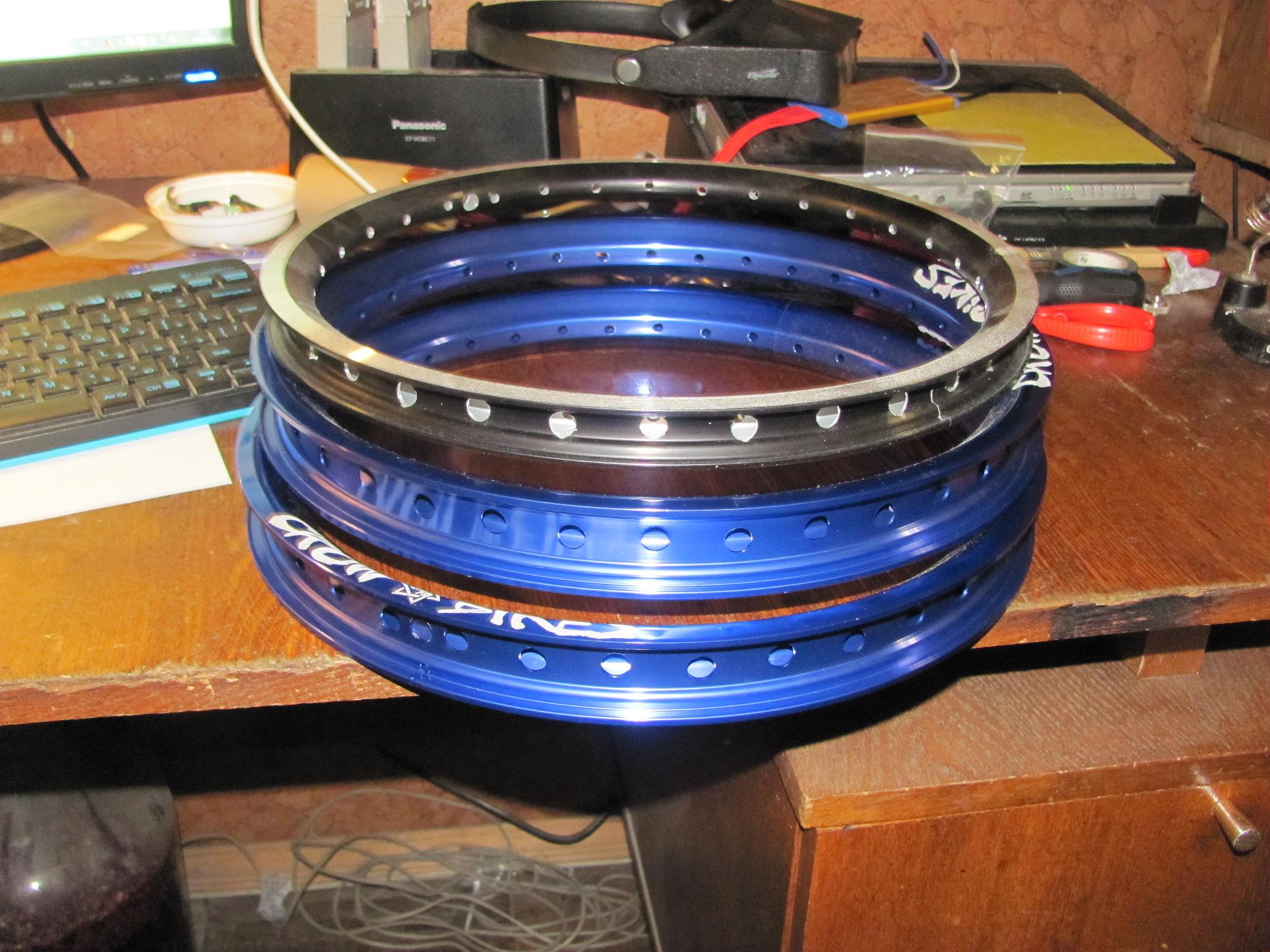

[user]edw123[/user], в первую голову, как правильно написал [user]e-scooter[/user], спицевать  даже маломощное гириковское колесо в обод с 20 отверстиями совсем не дело. Спиц мало, из за большого расстояния между отверстиями нормальным крестом не заспицевать. Я вообще не могу понять человека, который берёт такой обод при наличии ободов на 36 отверстий.  Есть даже для широкой резины, цена конечно конская, но это малые партии по спецзаказу.  Я два месяца ждал когда сделают, нужного цвета в наличии не было. Отличие большое, сверху обычный обод, снизу эти по заказу.

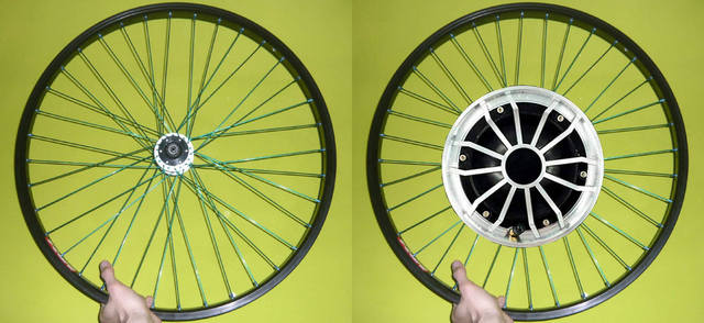

М-Велосипедист
Цитата: Татос от 23 Июль 2021 в 11:54Поэтому спицуется именно в крест.
Так и заспицовано в крест... :-)
Татос
[user]М-Велосипедист[/user], это не крест. Ваша мысль с воображаемыми линиями вполне понятна, но не катит.  Нужно увеличивать количество спиц, дабы заспицевать нормально. Я понимаю, что обод на 20 отверстий самый дешёвый и в России везде продаётся, а на 36 отверстий надо заказывать и дорого. Спицы , не смотря на малую длину будут тянутся и владелец получит постоянную головную боль с этой проблемой. То что вы проехали на такой спицовке километров 100 ничего не значит, это мало. Если же в отличии от кометы этот проект не комерческий а ваш для себя, можно делать как угодно и не обращать внимание на всяких советчиков. Сами потом и разбираться будете. Тангенциальная это и есть крест.
М-Велосипедист
Цитата: Татос от 23 Июль 2021 в 12:29М-Велосипедист, это не крест. Ваша мысль с воображаемыми линиями вполне понятна, но не катит.
Вот смотрите к оспицовке ''в крест'' я прифотошопил круг- МК от гироскутера и... что оспицовка волшебным образом превратилась в радиальное ''солнышко''?   :-)
Татос
Цитата: Татос от 23 Июль 2021 в 12:53
[user]М-Велосипедист[/user],  :facepalm:
Вам шашечки - кучу крестиков, или ехать - тангентное расположение спиц? Да не выйдет при такой длине спиц.
