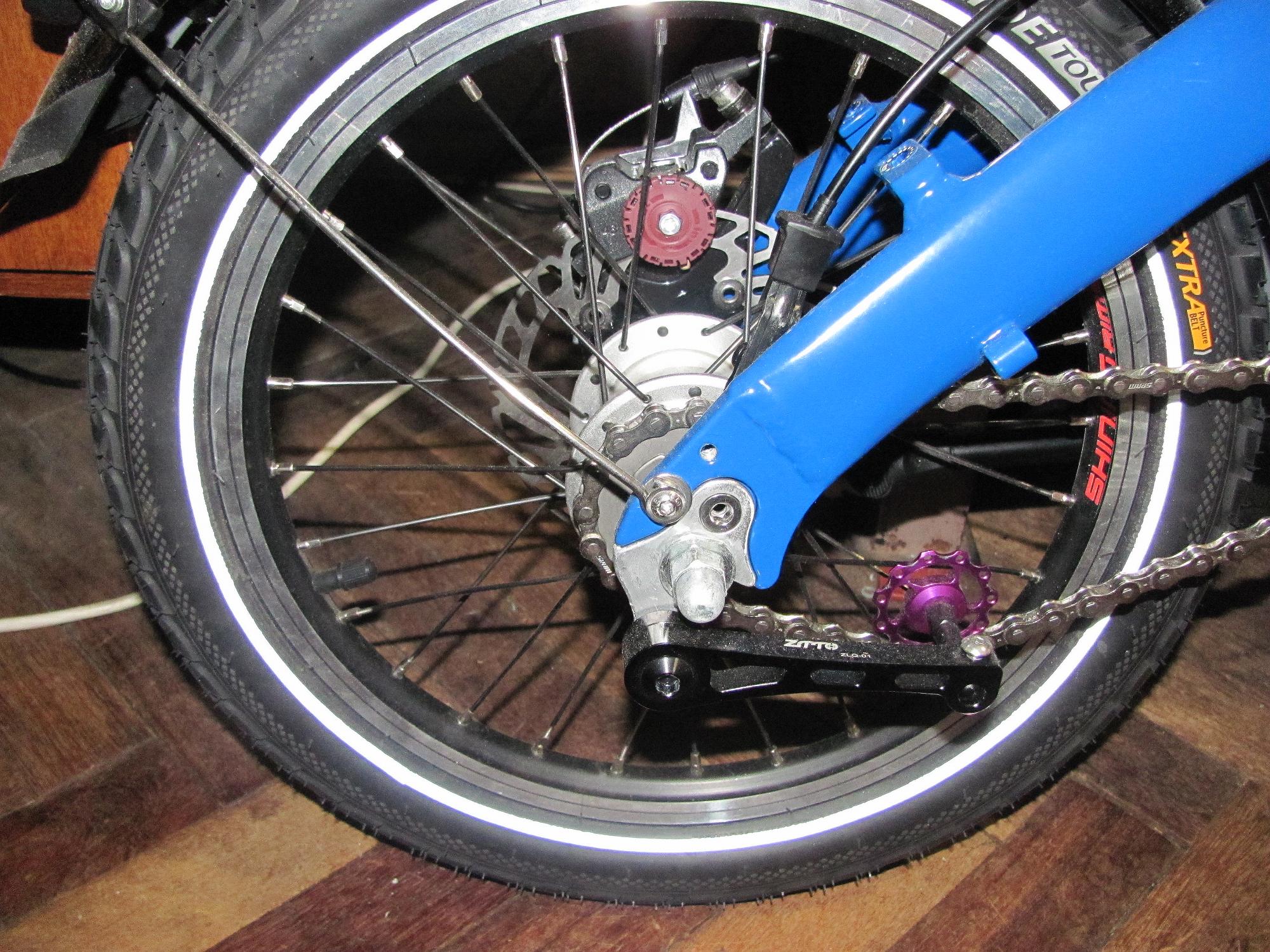

slav
Цитата: М-Велосипедист от 27 Май 2021 в 13:22
Опять Москва  \\\
Такое спицевание долго не прослужит , почему такие прямые углы ??!    :bw:
М-Велосипедист
Цитата: slav от 22 Июль 2021 в 15:16Такое спицевание долго не прослужит , почему такие прямые углы ??!
Спицевание тут самое распространённое , всеми любимое " в крест".
Проверенное временем.
М-Велосипедист
Цитата: slav от 22 Июль 2021 в 15:16почему такие прямые углы ??!
Тут нет прямых углов - это не радиальная спицовка, все спицы направлены мимо центра колеса.
rzaviy
шо то я крестов не сильно наблюдаю
Мой "ПЕПИЛАЦ"
Татос
#802
[user]rzaviy[/user], не обращайте внимания, он вообще не понимает о чём пишет. Он КОНСТРУКТОР , ему можно. [user]М-Велосипедист[/user], спицовка крестом, это когда спицы на одной стороне втулки или мотора пересекаются. Сколько пересечений, столько крестов. То что вы поставили их под небольшим углом в разные стороны не превращает радиальную спицовку  в крест. Вы ещё на веломании таким способом спицовки поделитесь, там оценят.  Вот спицовка в один крест 16" колеса.
М-Велосипедист
Цитата: rzaviy от 22 Июль 2021 в 22:50шо то я крестов не сильно наблюдаю
Вы их увидите если ступица будет привычного велосипедного диаметра.
М-Велосипедист
#804
Цитата: Татос от 22 Июль 2021 в 23:16не превращает радиальную спицовку  в крест.
Вы озвучиваете общее распространённое заблуждение...
Радиальная спицовка это когда спицы идут по радиусу  колеса, то есть направлены в геометрический центр окружности колеса...любое другое расположение спиц - это спицовка ''крестом'' третьего не дано.
На ваших фотография перекрестья спиц видны лишь по причине малого диаметра ступицы - не меняя направления спиц представьте что ступица станет большим как у мотор колеса и перекрестья исчезнут при неизменном положении спиц...
Термин ''спицовка крестом'' является жаргоном веломастерских не вполне грамотным. О расположении спиц можно судить лишь по величине плеча момента силы воздействия на ось, то есть на каком расстоянии проходит направление спицы мимо геометрического центра окружности обода колеса...
Чем это расстояние больше тем больше крестов, но увлекаться многокрестьем можно только при условии если отверстия в ободе сферической формы иначе ниппеля развёрнутые под большим углом развивают большое удельное давление и разрывают простые отверстия велосипедного обода.
Татос
Да, святой человек. Что тут поделаешь. Конечно же все заблуждаются. Ну хоть не буйный и то хорошо. :facepalm:
Татос
[user]М-Велосипедист[/user], с вашей логикой чёрт знает чего нафантазировать можно. Берёте обод на 36 отверстий. Вот для резины до 1,75" https://aliexpress.ru/item/32951467441.html?spm=a2g0s.12269583.0.0.65d1602c8fDwuA&item_id=32951467441&sku_id=66257686542 вот для резины до 2,5 дюйма https://aliexpress.ru/item/4000741006873.html?spm=a2g0s.12269583.0.0.4c9c2d8f9OYdAU Нормально спицуете в 1 крест даже мотор колесо в таком маленьком ободе. Постыдились бы втирать людям всякую охинею.
Татос
[user]М-Велосипедист[/user], да, вы живёте в каких-то своих фантазиях.  В радиальной спицовке крест узрели, какие то линии воображаемые до размера маленькой втулки проводите. Дерзайте дальше, Родина вас не забудет.

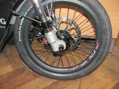

e-scooter
Цитата: М-Велосипедист от 22 Июль 2021 в 13:04
Опять Москва заказывает:
https://youtu.be/6za-aiyKMo0
Спицовка радиальная, хоть и с некоторым наклоном спиц, что несколько улучшает ситуацию, но всё же крестов тут нет. Меня больше волнует количество этих самых спиц. Неужели 20 штук достаточно при использовании колеса с мотором? Я знаю что на переднем колесе это допустимо, но при условии что колесо не ведущее, а тут я как то сомневаюсь в прочности этой конструкции. Себе такое колесо я бы не поставил
Тут все правы. :pardon: Крестов, в бытовом понимании, конечно не видно (мало спиц и длина их мала), но и смысл выполнен совершенно правильно: это точно не "солнышком".
