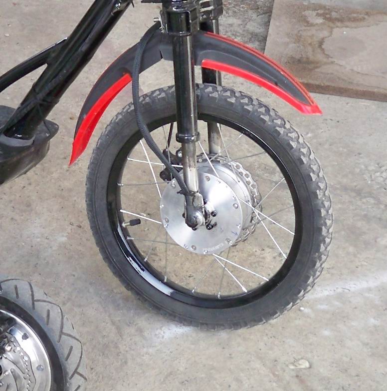

Pavel__
Цитата: М-Велосипедист от 16 Март 2019 в 18:52... Чем меньше диаметр обода и больше диаметр ступицы,  тем меньше технической возможности спицевать крестом.
Диаметр обода 20", МК 3кВт, спицы Ø4мм.
Диаметр обода 16", МК 500Вт, спицы Ø2,3мм.

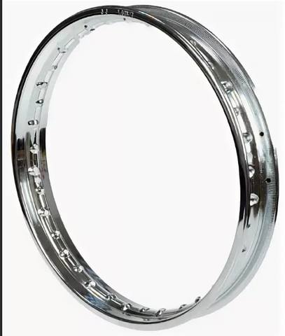

Павел при таких мощностях и диаметрах требуется применять усиленные мотоциклетные обода.
Велосипедные долго не продержатся.
В ободах уже требуется специальная штамповка под головки ниппилей спиц.
Вот посмотрите какая разница  и смысл в конструкции велосипедного и мотоциклетного колеса:
Тут принципиальные отличия в конструкции обоих колёс.
У мотоциклетного колеса под каждым ниппелем  выштамповано углубление в котором ниппель контачит полным профилем создавая минимальное удельное давление на поверхность обода.
У велосипедного колеса в ободе обычные отверстия и при наклоне спицы контакт ниппеля точечный с высоким удельным давлением.  При малом наклоне спиц, при натяжке, отверстия  деформируются и точечный контакт расширяется в пятно и удельное давление резко снижается.
Чем больше наклон ниппеля в отверстии обода велосипедного колеса тем меньше пятно контакта и тем выше удельное давление разрушающее отверстие - это приводит в итоге к поломке колеса.
Ну и конечно надо понимать, что нагрузки в мотоциклетном колесе на порядок больше чем в велосипедном и потому наклон спиц имеет совершенно разное значение  для обоих конструкций - на порядок...
Вот на картинке хорошо видны углубления в ободе  под ниппеля спиц, они позволяют спицам разворачиваться на большой угол без увеличения удельного давления на отверстия. :

Я знаю про разницу велосипедных и мотоободов.
Оба МК с велоободами на фото мои и продержались очень долго (до момента разборки при продаже).
В 20" ободе с 3кВт МК отверстия под нипеля были рассверлены и вставлены конусные (конические) шайбы (это позволило имитировать отверстие как у мотоциклетного обода).

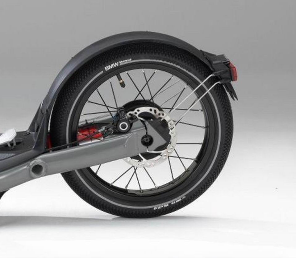

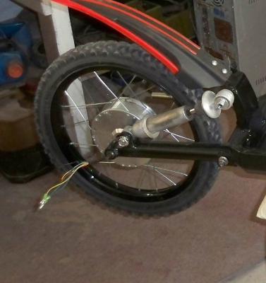

[user]М-Велосипедист[/user], интересный проект,технологичный, и всё-же позвольте высказать своё мнение,по поводу спицовки.
постарайтесь всё-таки сделать крестом,будет и красивей,и надёжней.
при прямой спицовке, повырывает куски дюрали от мотора. дюраль там мягкая.
скорей всего Вы видели,но на всякий случай,несколько фоток:
вот спицовка от бэ-эм-вэ
а это мой самокат,тоже на 16-тых,но спиц 20.
длинна спиц у меня 107мм,было-бы 100мм - было-бы покрасивше.но увы,какие есть.
другими словами - должно получиться.
