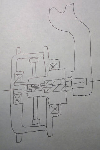

Цитата: М-Велосипедист от 21 Март 2019 в 03:25МК-3 прикручивается к велосипеду единственным винтом М6Х25
Я вот всё думаю,а что же за винт такой героический должен быть,чтобы в одиночку держать нехилые такие,знакопеременные нагрузки?
Миникрошка 4 витка
М-Велосипедист
Нагрузки от крутящего момента держит вилочка которая прикручена к статору тремя винтами М5
newsky526
#364
Цитата: М-Велосипедист от 29 Март 2019 в 01:12Нагрузки от крутящего момента держит вилочка
А изламывающие? Винт М6?
Хотя , пока резьба не прослабнет, ось в вилке будет держаться. Однако я бы там поставил М8, а лучше М10х1.
Миникрошка 4 витка
М-Велосипедист
Изгибающий момент берёт на себя вот эта ось:
В паре с этой :
А у винта М6 скромная задача удержать от осевого перемещения  всё МК-3.  работает этот винт исключительно на разрыв.

Цитата: newsky526 от 29 Март 2019 в 01:44Однако я бы там поставил М8, а лучше М10х1.
Там стоит М16...!

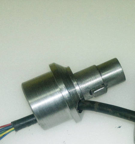

Для надёжной и простой установки спиц сделали кондуктор.
Он обеспечивает соосность, точное взаимоположение по оси и параллельность плоскостей в которых находится обод и ступица.
Собралось колесо быстро и точно, спицы точно подошли по размеру, нигде резьба не торчит.

На последнем видео виден дефект в конструкции пробки-магнита.
На 8:50 минуте видно что с переднего колеса исчез магнит.
После сложения и качения в сложенном виде, реактор магнита открутил пробку-магнит и прилепил к себе.  ;-D
Нужно придумать как блокировать пробку- магнит, иначе потеряется.
М-Велосипедист
Кусок резиновый трубки и корончатая шайба - получился фиксатор и герметизатор пробки-магнита.
