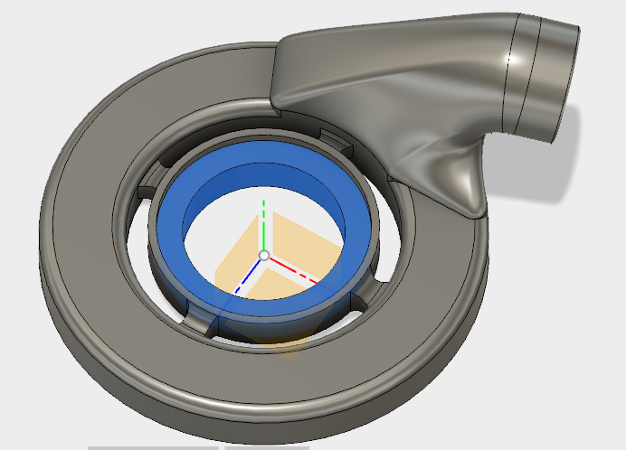

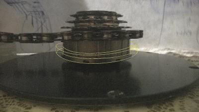

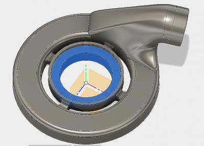

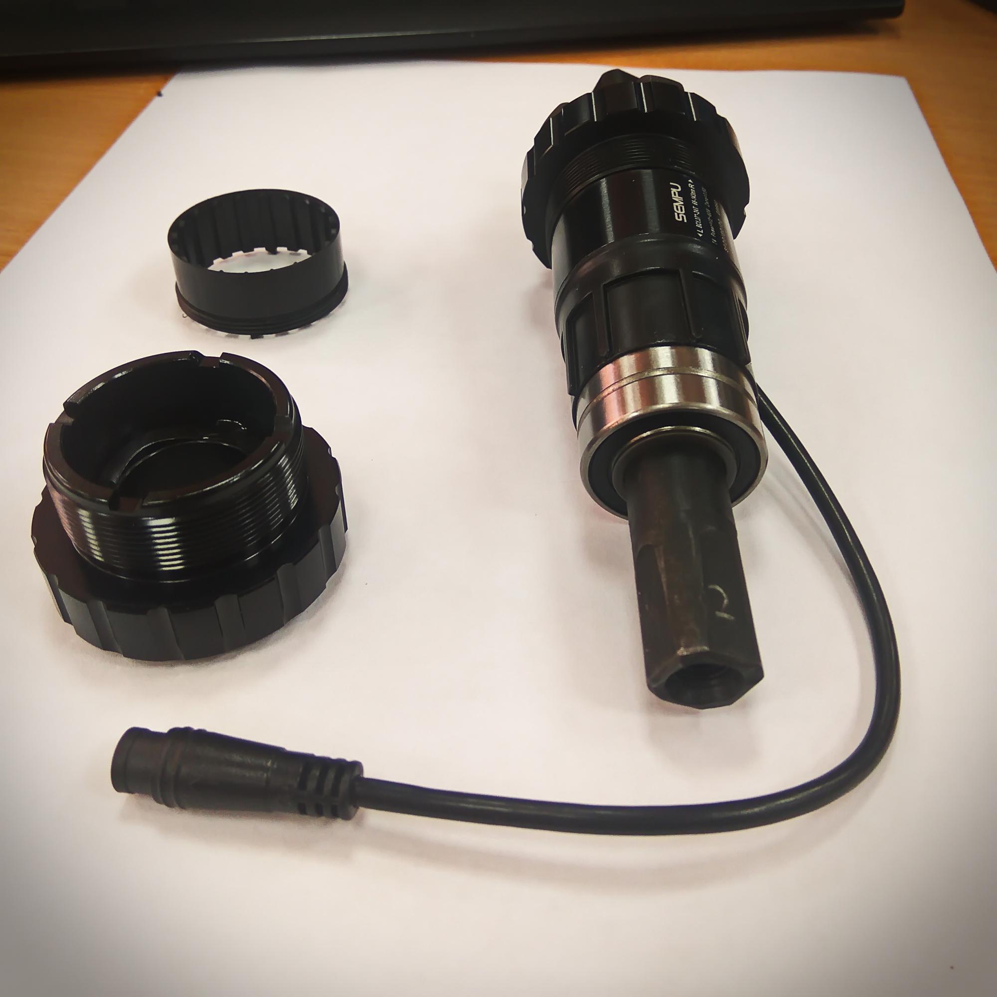

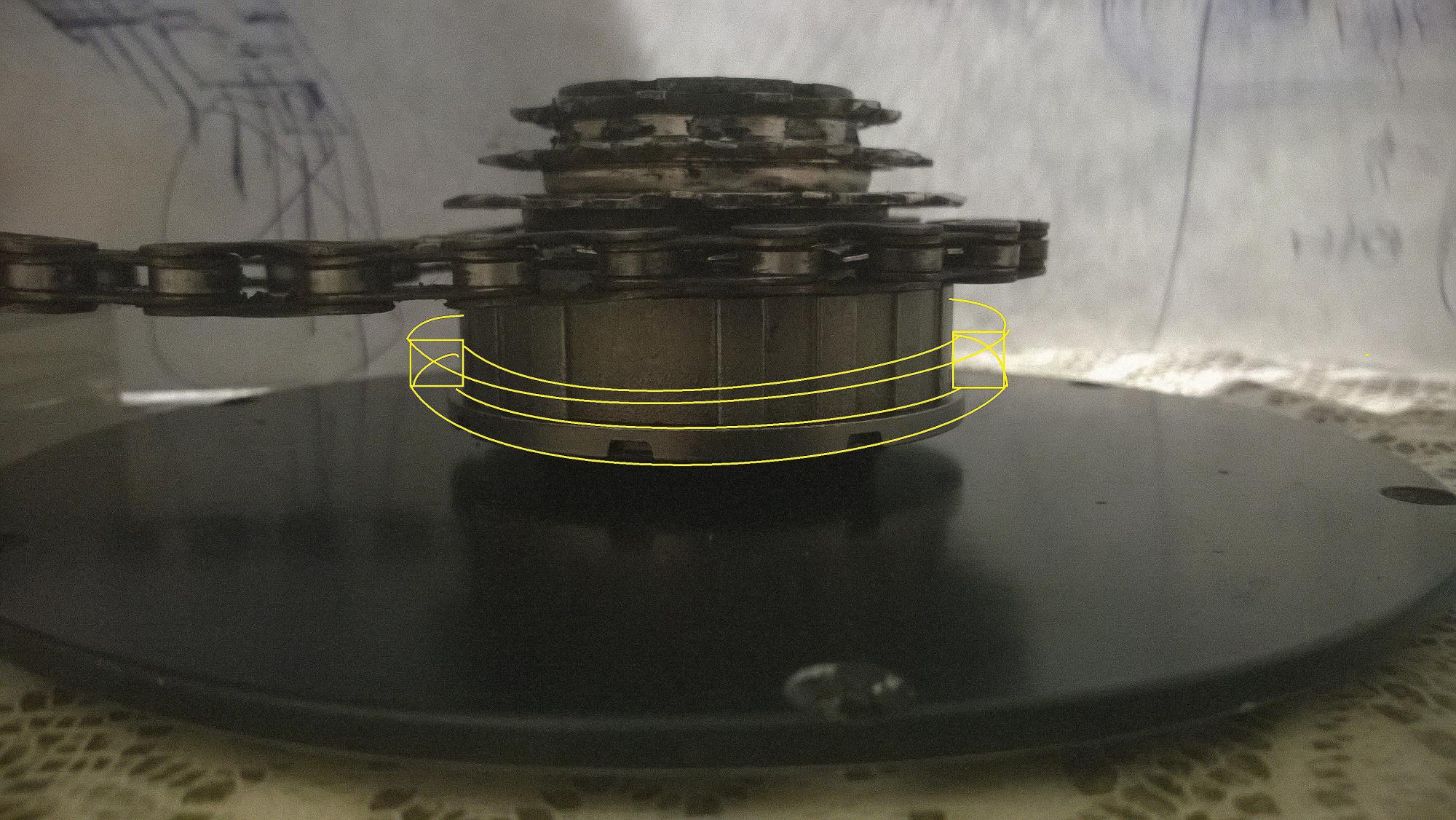

[user]Stanislavchik[/user], как посадочное. Выглядит примерно так, живых фоток нет, к сожалению
На него внатяжку садится колпак своим внутренним кольцом. Подшипник выделен синим.
Единственное, что меня смущает в этой конструкции - как будет сочетаться педалирование на дальних звёздах с дриленной силуминовой крышкой. Нагрузки там изламывающие будут действовать... Возможно имеет смысл точить кастомную крышку из более прочного/толстого металла, во избежание.

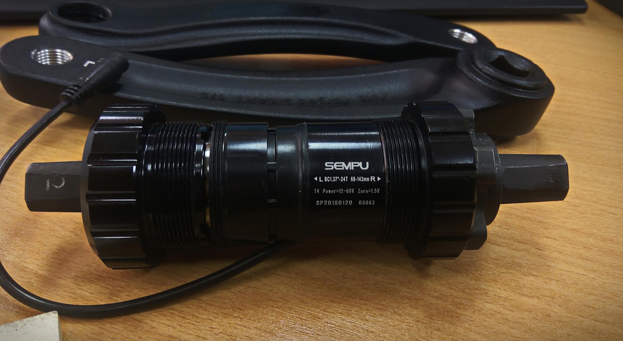

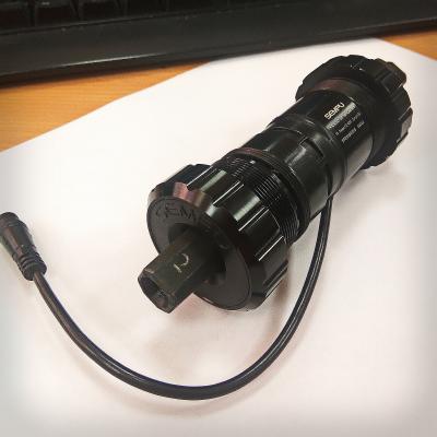

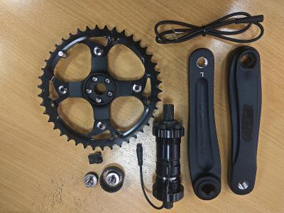

Приехал торк:
Похоже для вывода разъема придётся сверлить трубу каретки.
Договорился с Василием на выходные, повезу байк в мастерскую.

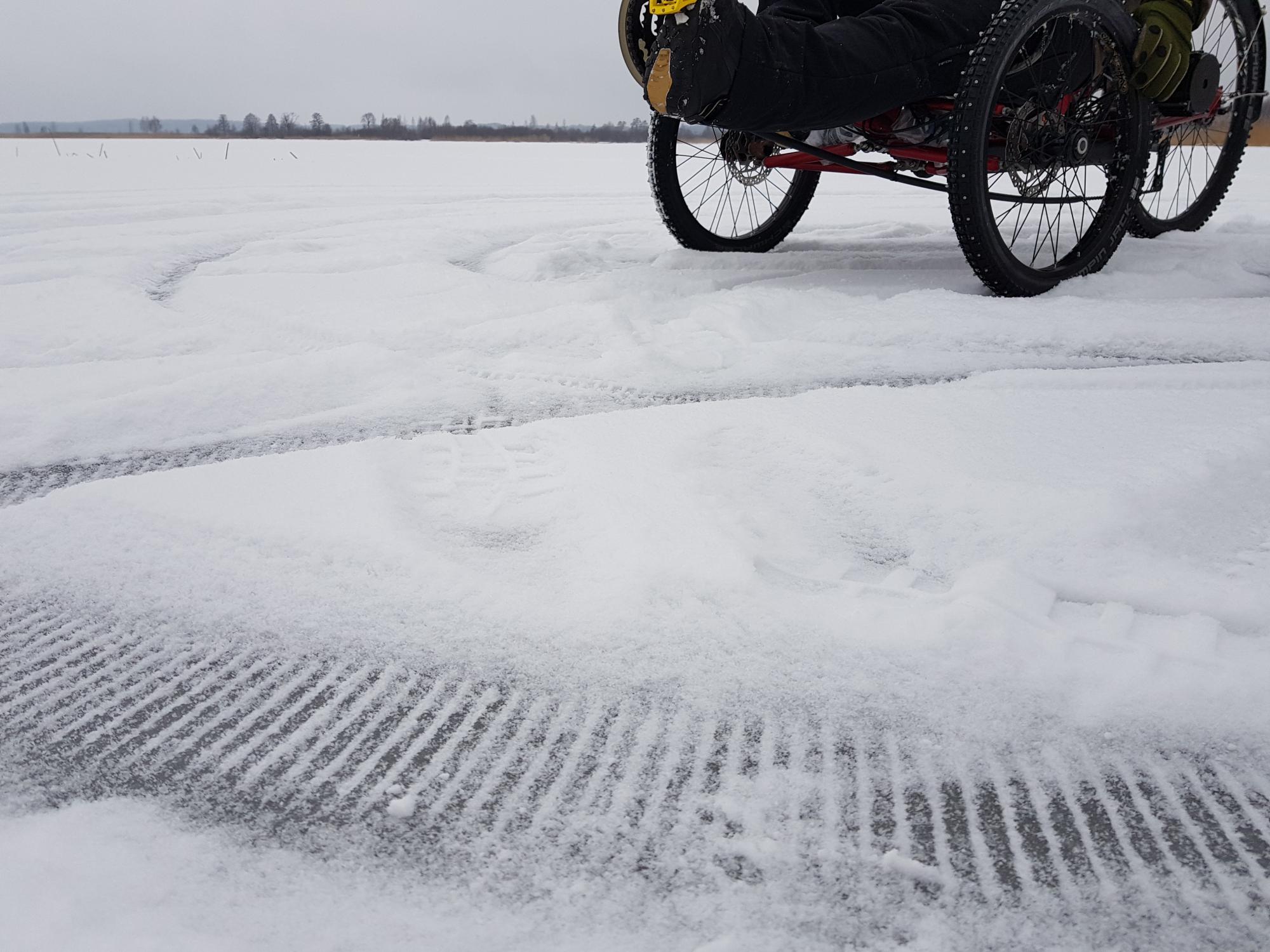

На велопараде протестил шипованную швальбу вместе с ашанобайком подруги с летней резиной.
Сносит в каше также, как и на летней, на льду зад вихлял, могу предположить, шиповка БУ - пустая трата денег.
Резина на ашане родная, куплена не поверите, 10 лет назад, а разницы почти никакой.

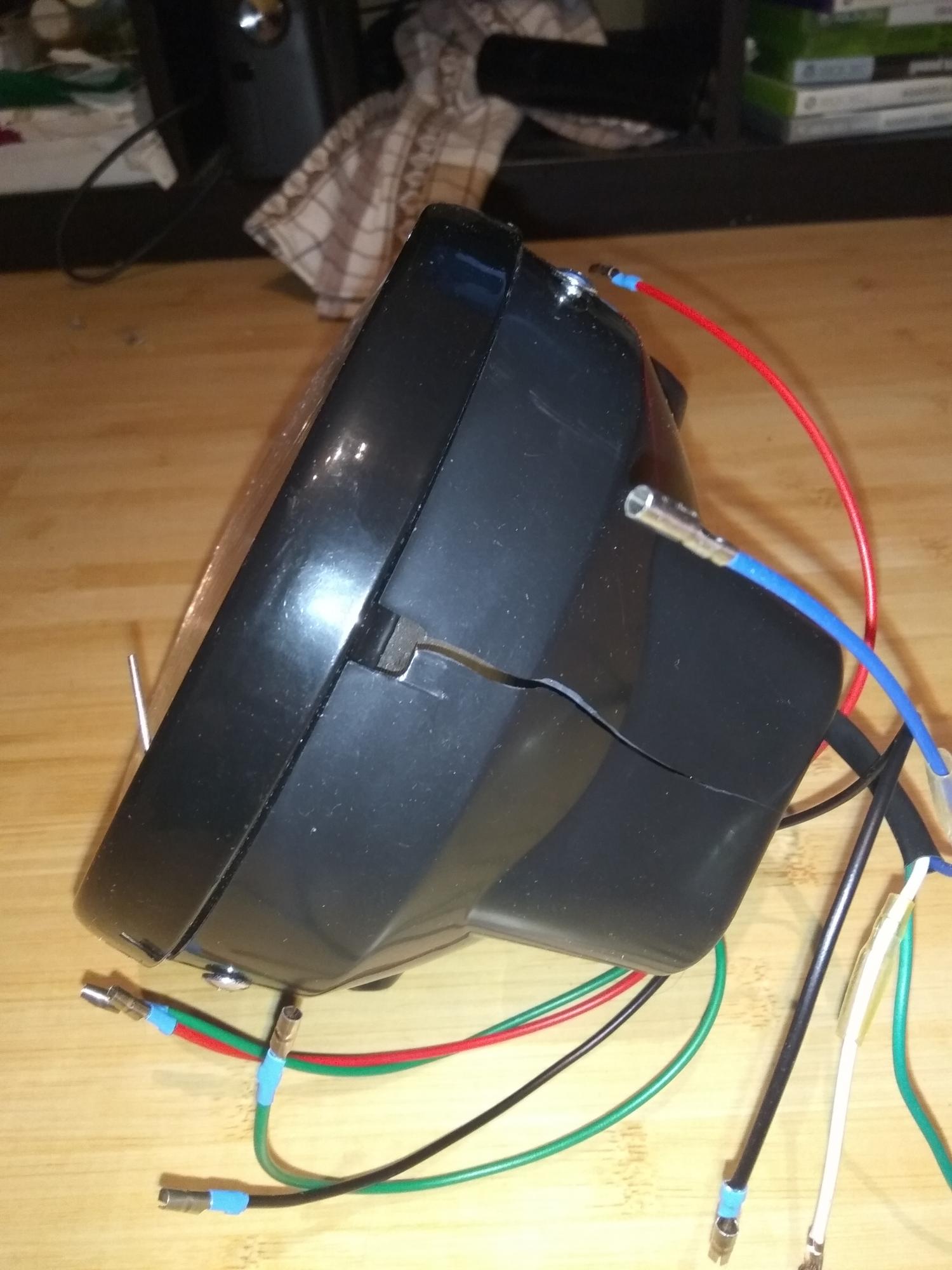

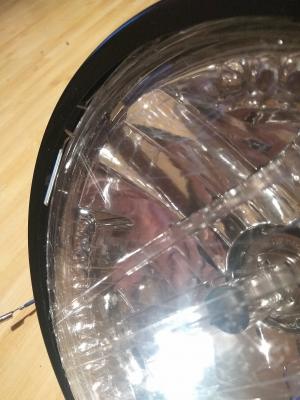

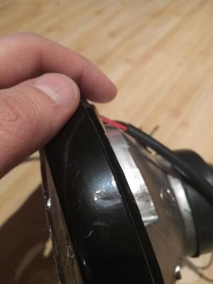

С Али пришла пластиковая фара на поиграться.
Помята, поцарапана и разбита. Подтвердил получение до проверки, так что плакали мои денежки.
Така как судя по одзывам не я один там пострадавший, пенять на нашу почту не склонен, посему магазин
:neg: :neg: :neg:Auto Park  :neg: :neg: :neg:https://ru.aliexpress.com/store/1842004 Обходить стороной.

Цитата: Stanislavchik от 13 Фев. 2018 в 13:14Подтвердил получение до проверки, так что плакали мои денежки.
спор открыть можно и после подтверждения, имеет смысл если есть видео распаковки... ну или хотя-бы фоты.
Stanislavchik
С другой стороны трещина находится в нижней части фары, так что склеим и будем химичить дальше, ибо в жизни должно быть больше Rock'n'Rolla
Добавлено 13 Фев. 2018 в 13:23
[user]MoRoman[/user], О ты прав, а я не смог найти...

Шипованная резина есть разная, хорошая и не очень.
Ice Spiker Pro - отличная резина
Насколько помню, спор открыть можно после получения, в течении 15 дней.

Спор открыл, посмотрим, что будет дальше. У меня рука не поднимается покупать новую шиповку на вел, она почти в 2 раза дороже автомобильной. Хочу попробовать на следующий сезон поиграться с самодельной шиповкой.
[user]Stanislavchik[/user], кенда клондайк не дороже автомобильной. При ежедневной езде преимущественно по асфальту ходит два сезона до потери/затупливания существенной части центральных шипов. Если кататься по выходным по снегу, ещё дольше. Просто как тракторная резина с бонусом в виде боковых шипов проходит потом ещё столько же.
Stanislavchik
[user]tmiaer[/user], Я предпочитаю хукворм слики, тему с зимней резиной пока откложу до осени, а этот сезон покатаю на швальбе, она более менее держит.
[user]Stanislavchik[/user], я тоже предпочитаю хукворм, но не зимой, извините.
Stanislavchik
[user]tmiaer[/user], Не поверишь, на велопараде видел товарисчей на хуквормах.
[user]Stanislavchik[/user], поверю, но мнение своё менять не буду.
dengor2
Езжу на Хуквормах, жаба давит ездить на шипах по асфальту, а льда нет и, наверное, уже не будет. А в снегокаше - смотрю, одинаково плавает.
Stanislavchik
[user]dengor2[/user], Мне по пропесоченному асфальту на хуквормах страшновато ездить, а по люду да каше - подумать страшно, но я не показатель, я только по чистому асфальту ездун.
horrorlv
[user]Stanislavchik[/user], Я вроде не бедный, но считать умею. Покупаю когда скидки есть. Дешевле некуда https://www.bike-discount.de/en/buy/schwalbe-marathon-winter-200-spikes-1%2C75-wired-67181
Ice Spiker там же за 40Eur. Я ее беру для тяжелых условий или когда нужно наваливать по льду.

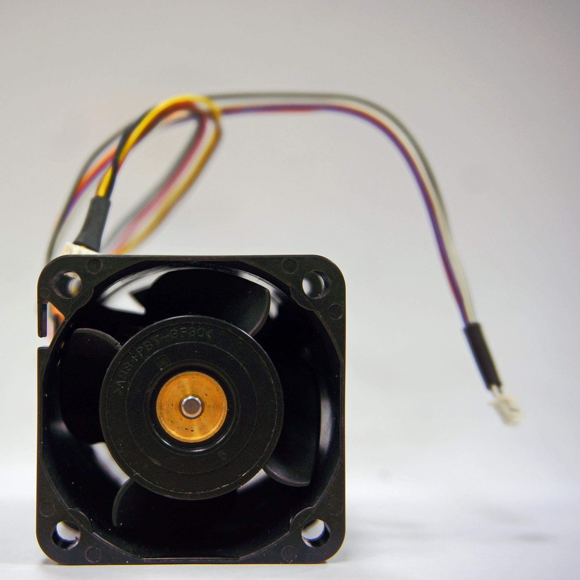

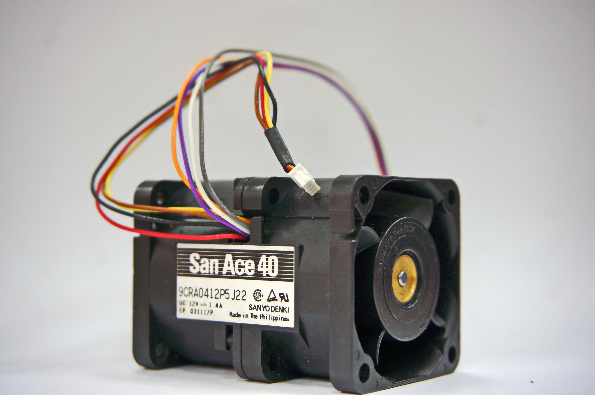

Приехал кулер:
Распиновка:
Inlet
⊕red ⊖black Sensor yellow Control brown
Outlet
⊕orange ⊖gray Sensor purple Control white
Каталог с прочей информацией и спеками:
https://app.box.com/s/sfz3scj3new3sn7bpt79a0oovml46tn1
krym2016
Цитата: Stanislavchik от 19 Фев. 2018 в 13:16Приехал кулер:
Сколько денег обошёлся если не скерет?
