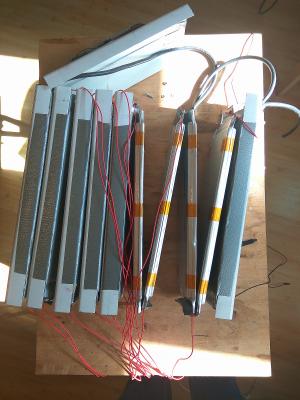

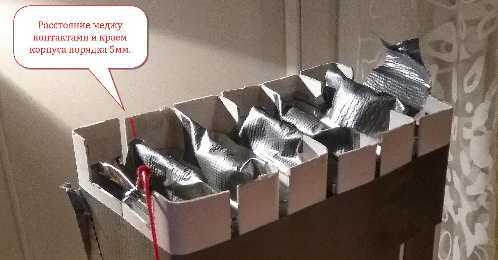

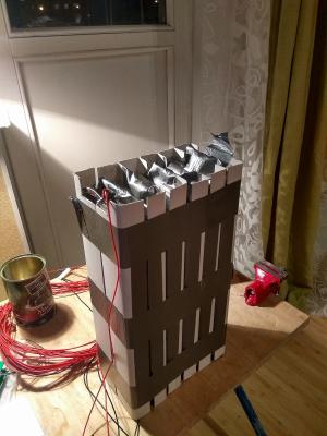

Вес 1 пакета 850 грамм. * 16 пакетов получим 13,6 кг. добавим БМС и мелочевку получим 14 кг. Вес поправил. Корпуса пакетов, склееных скотчем разбитых попарно  - обрезанные воздушные короба. Но потом буду переделывать.

Выглядит аккуратно и красиво но...ненадежно.  :kidding:
Нельзя пакеты возить с нагрузкой на нижние торцы.
А плашмя расположить - рама не позволит.  :pardon:
Stanislavchik

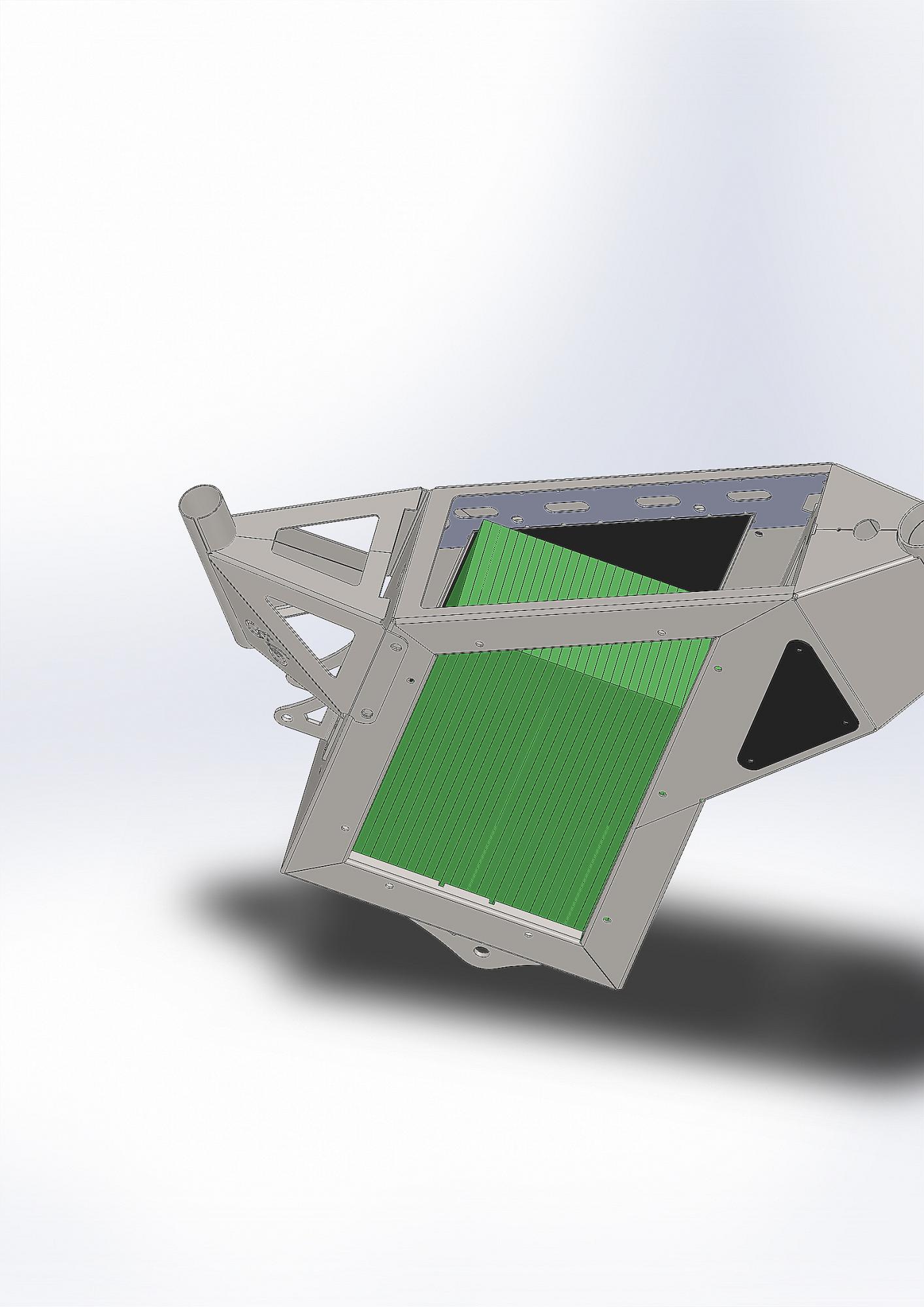

[user]илс[/user], Я с самого начала представлял риски, прочитав всю тему по сборке батарей на пакетах.
Тут не всё так просто как кажется на первый взгляд.
Когда ждал раму возникли эти пакеты, идеально входящие в данную раму, поэтому решил использовать вертикальную компоновку.
Идея в том, чтобы распределить нагрузку с нижнего торца навсе боковые грани.
Пакеты разбиты на пары и склеены попарно армскотчем:
Контакты выровнены и соединены с помощью алюпланок и пары винтов с гроверами.
Каждая пара получила П профиль, который был изнутри приклеен 2х сторонним скотчем или клеем.
Снаружи профиль дополнительно приклеен армскотчем к пакетам.
Пакеты имеют прослойку между краем батареи сверху и снизу для исключения нагрузки на нижние кромки и установки BMS сверху:
Компоновка батареи в самоваре:
Спасибо команде [user]ShorCann[/user], помогли разобраться с совместимостью.

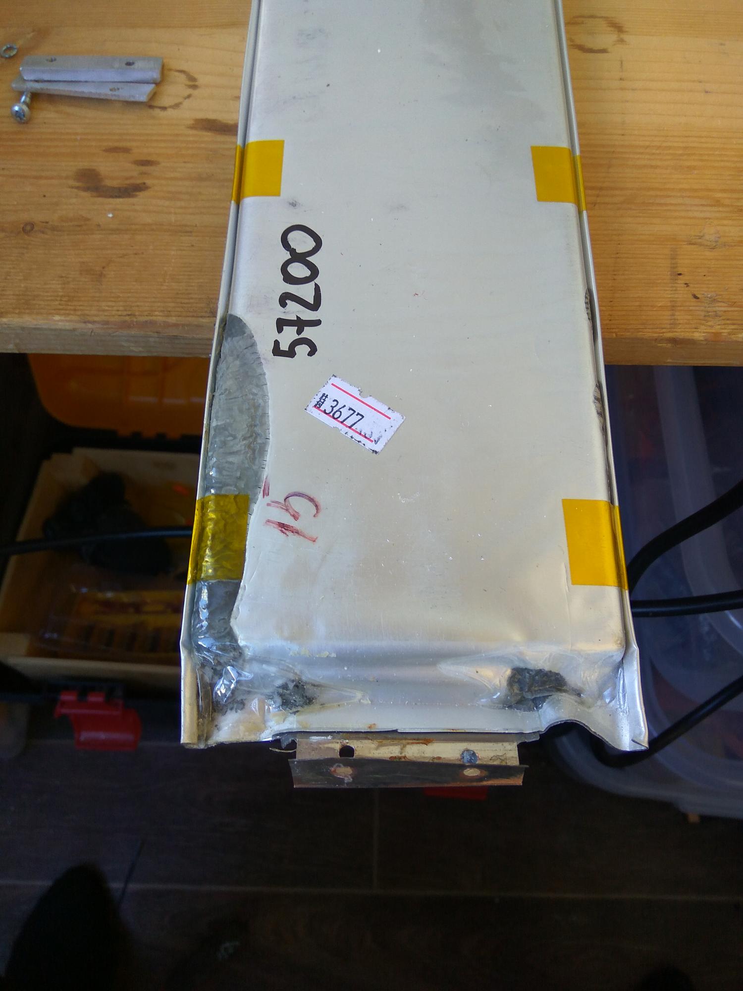

К сожалению я не учел того, что батарея стоит не вертикально, а с наклоном. Из-за этого первые пакеты получили незапланированную нагрузку. 1 пакет утёк.
Решилось заменой пакета из ЗИПа.
Нагрузку распределил равномерно, добавив 2 боковые стенки, которые теперь упираются в переднюю часть бокса.
Батарея откатала сезон. Я доволен, особенно учитывая стоимость батки.
Основная проблема - редкие пакеты.
Были проблемы с закупкой на ТАО, часть пакетов БУ, те, кто знают где закупиться - молчат как партизаны.
[user]Stanislavchik[/user], все вы здорово расписали. И скорее всего пакеты будут ездить нормально, но...2-х сторонний скотч, так себе идея.
Пакеты надо стягивать пластинами (можно фанерными), причем не скотчем, а винтовыми хомутами, напр. вот тогда - гуд.
Впрочем, ездит и ладно. Главное, чтобы самому нравилось.  :-)

На фотке потекшего пакета видна емкость. Мерял [user]накопитель[/user] под нагрузкой.  Это емкость бу пакета. С первой закупкой я промахнулся. Во второй были свежие пакеты, но их уже не мерял, просто поставил взамен испорченых.

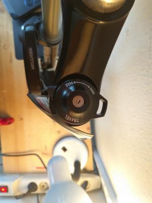

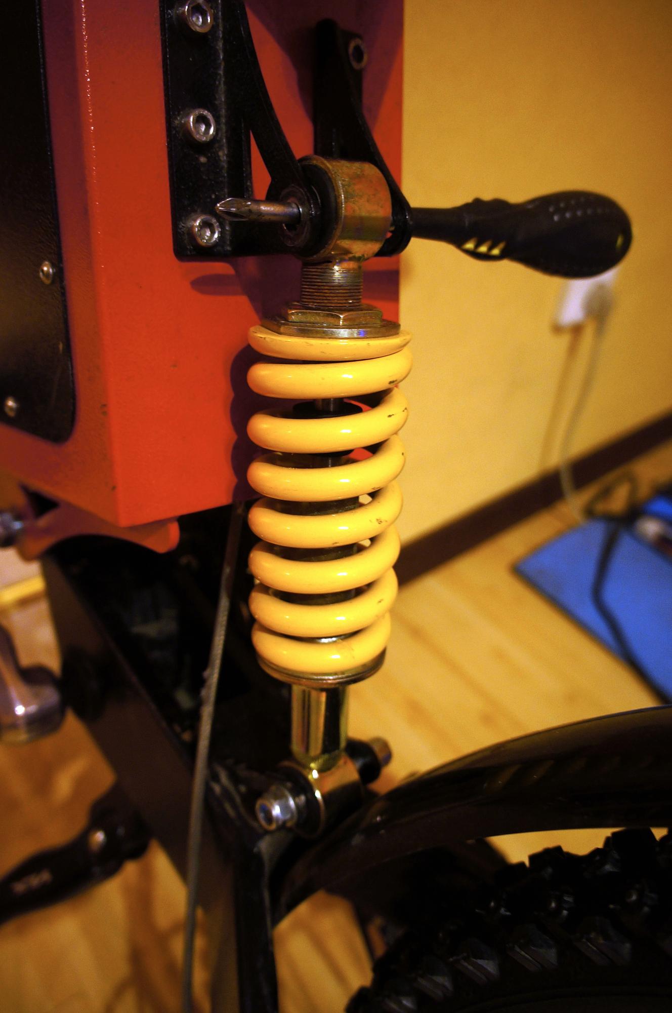

Stanislavchik

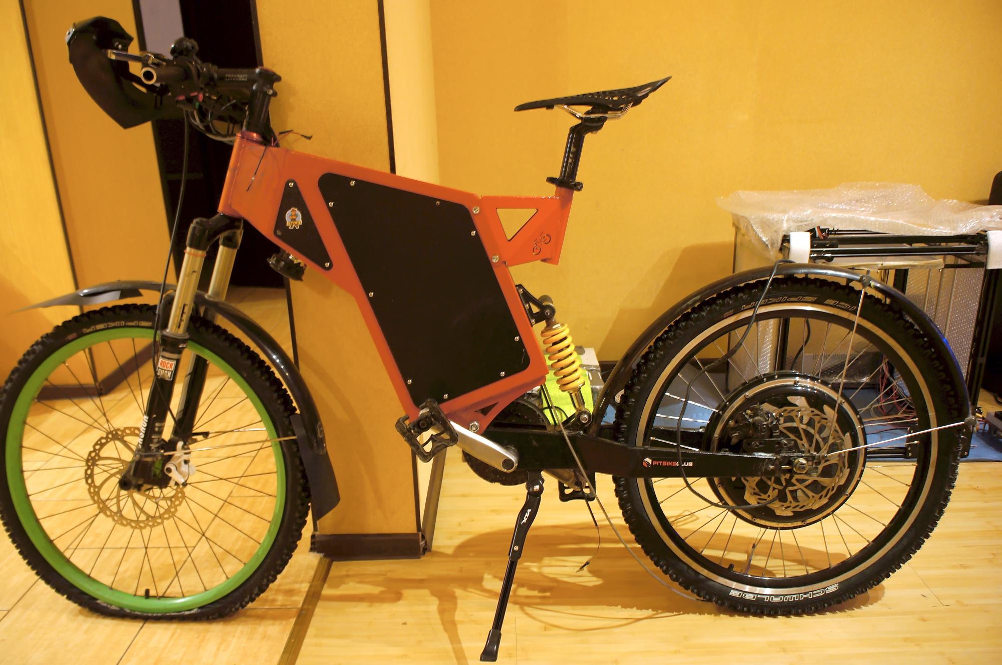

Отвёз аморт на выточку нового соска сюда:
http://xlab.team/
Тема на веломании про них: http://forum.velomania.ru/showthread.php?t=328698
Озвучили ценник в 2тр.
Внутри царство цепей и педалей, видно, что парни любят свою работу.
Железная будка смотрится странно в окружении новых офисных центров.
В выходные сгонял за амортом к питбайку.

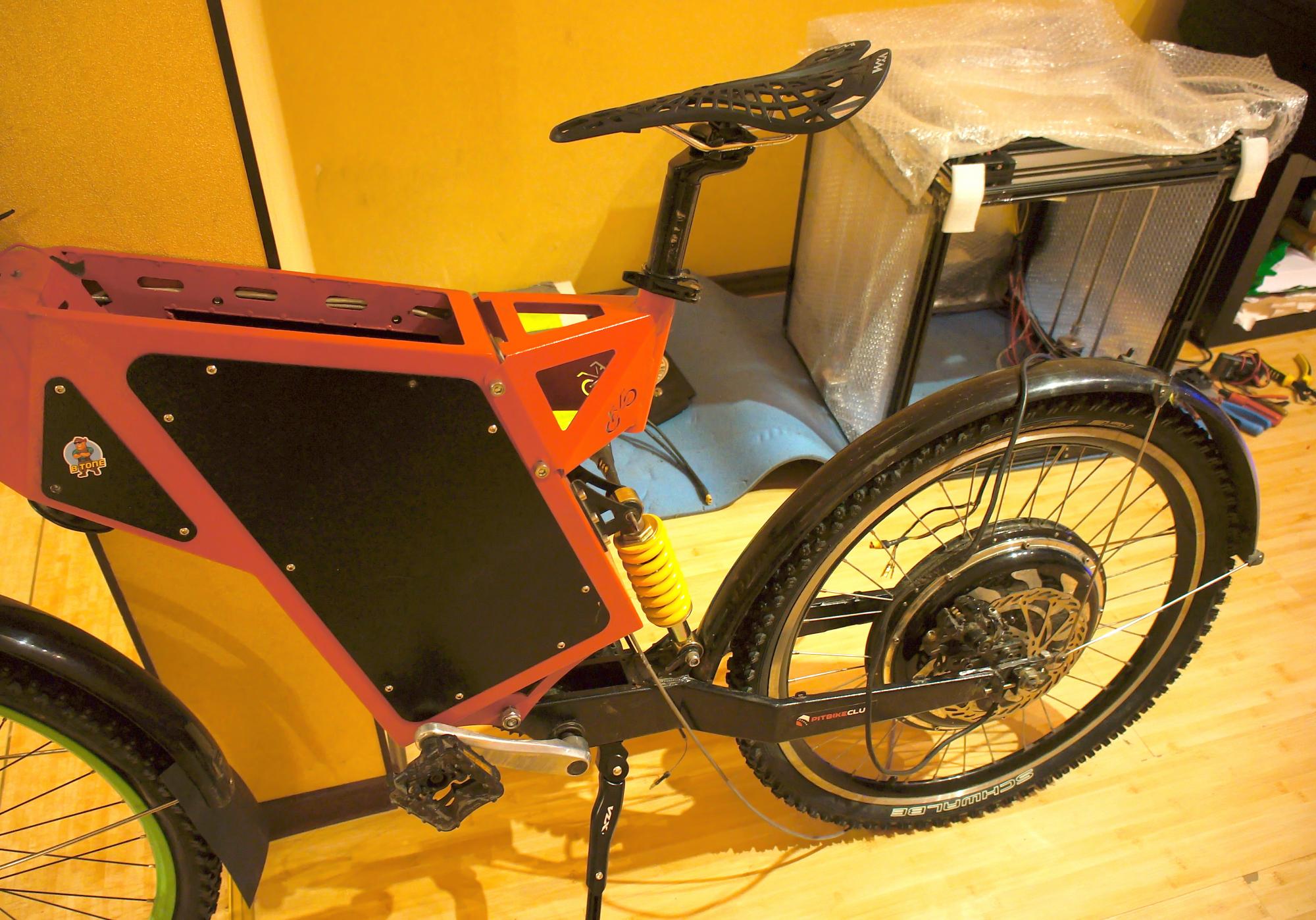

Установил, под моим весом почти не сжимается, чугунный вес, в разы больше Manitou. По длине 210мм, что на 30мм меньше предыдущего, опустил уши крепления аморта в самый низ.
Поставил зимнюю резину и сиденье паутинку, пока не ясно, каково в движении, просто сидеть - норм.
Подножка оказалась коротковатой, вел стоит, но завален на бок, в утиль.
К велопараду почти готов.

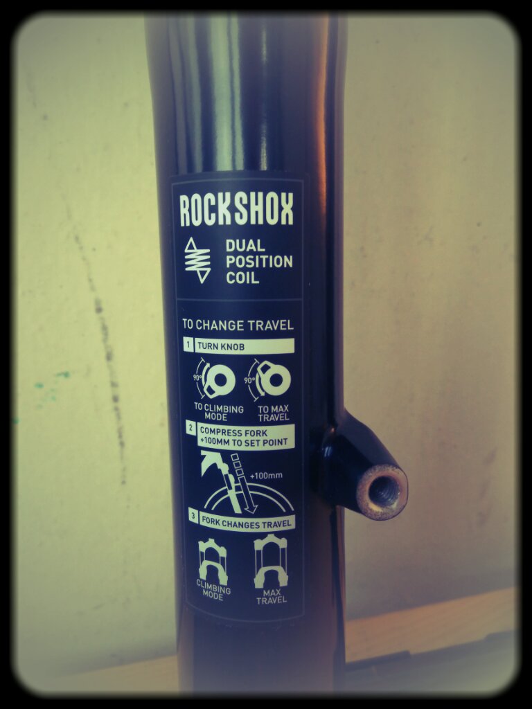

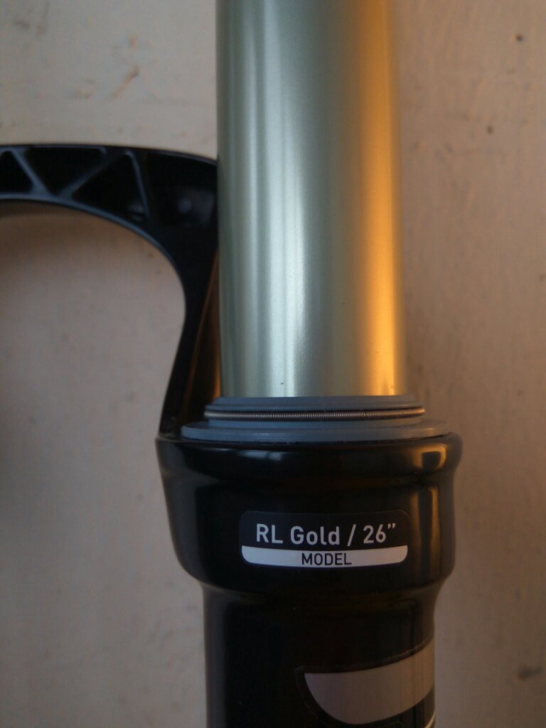

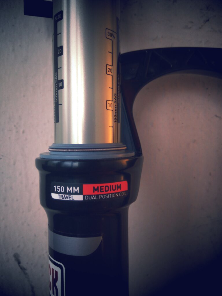

rzaviy
#46
[user]Stanislavchik[/user], Если ножка не достаёт,значит нарушена геометрия и угол атаки вилки.
Попробуйте перекрутить верхнее ухо крепления аморта.
У меня тоже было так,с опаской спускался в низ,так как вилка может загнутся под велос.
Если ваша езда по плоскачу и только,то и так сойдёт,вилка скажет даже спасибо,но если будет езда по неровностям,то будет не гуд.При таком нарушении геометрии не удобно парковаться на перекрёстках,седло приходилось опускать в самый низ,при этом педалирование затрудняется,как когда то мне писали,"как КУЗНЕЧИК".
Уменьшил аморт на 1 см,вместо 160 поставил 150, подвеска стала мягче,шатун опустился около 5-8 см.
Поднял седло до момента,чтоб доставать до дороги кончиком ноги,педалирование старо более комфортно.
Мой "ПЕПИЛАЦ"
Stanislavchik
[user]rzaviy[/user], Попробую сегодня поднять уши, посмотри, что получится.
Stanislavchik
Вообще у меня сложилось впечатление что эта вилка хуже отрабатывает мелочи с заваленным углом, захотелось вернуть угол в более вертикальное положение.
rzaviy
так и есть,но это опасно при спусках вниз и резких подъёмах вверх.
Нагрузка на рулевой стакан меняется,стакан может оторвать под раму.
Именно по этому ДХ велики с более острым углом вилки,так как они в основном вниз спускаются.
Мой "ПЕПИЛАЦ"

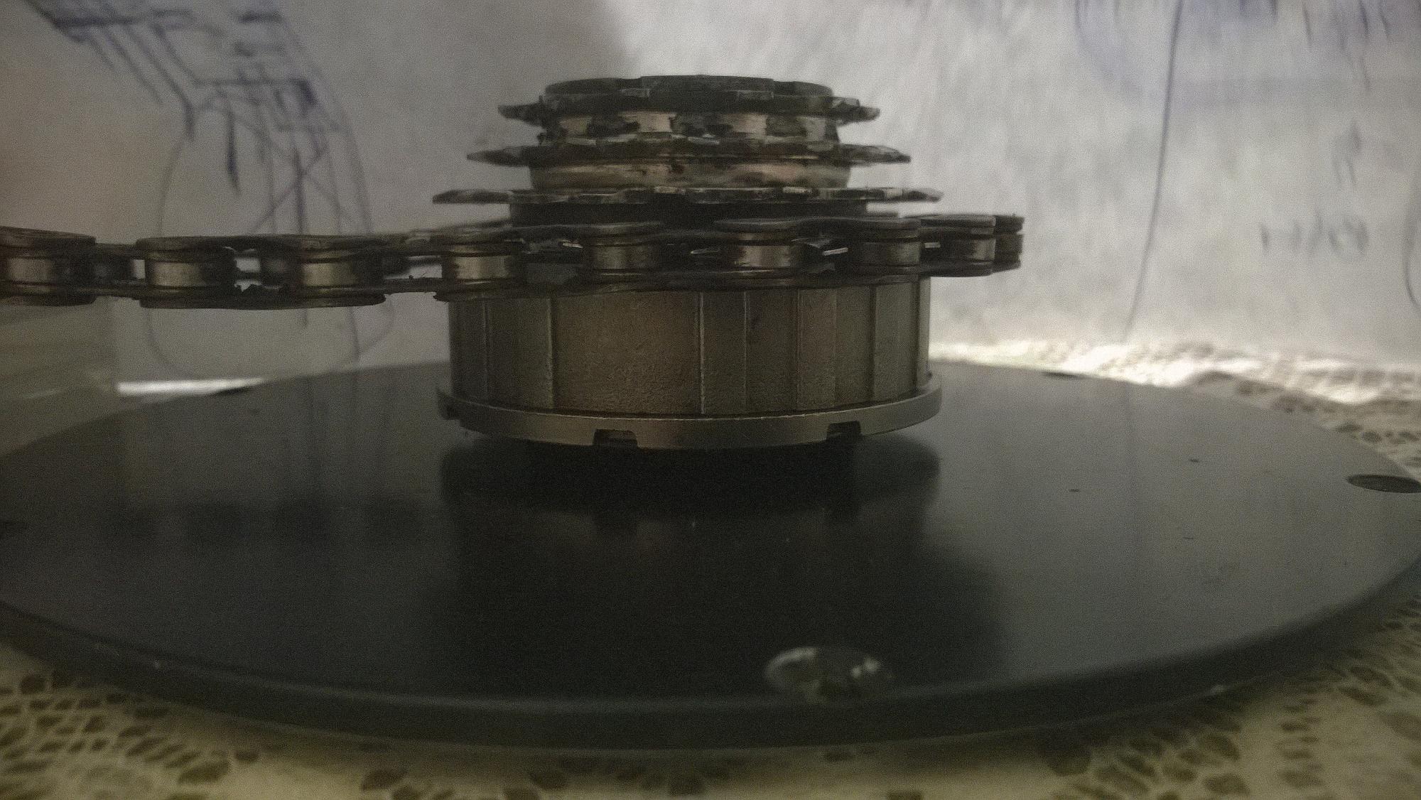

peat

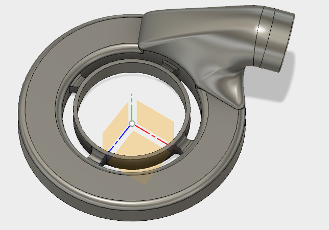

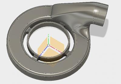

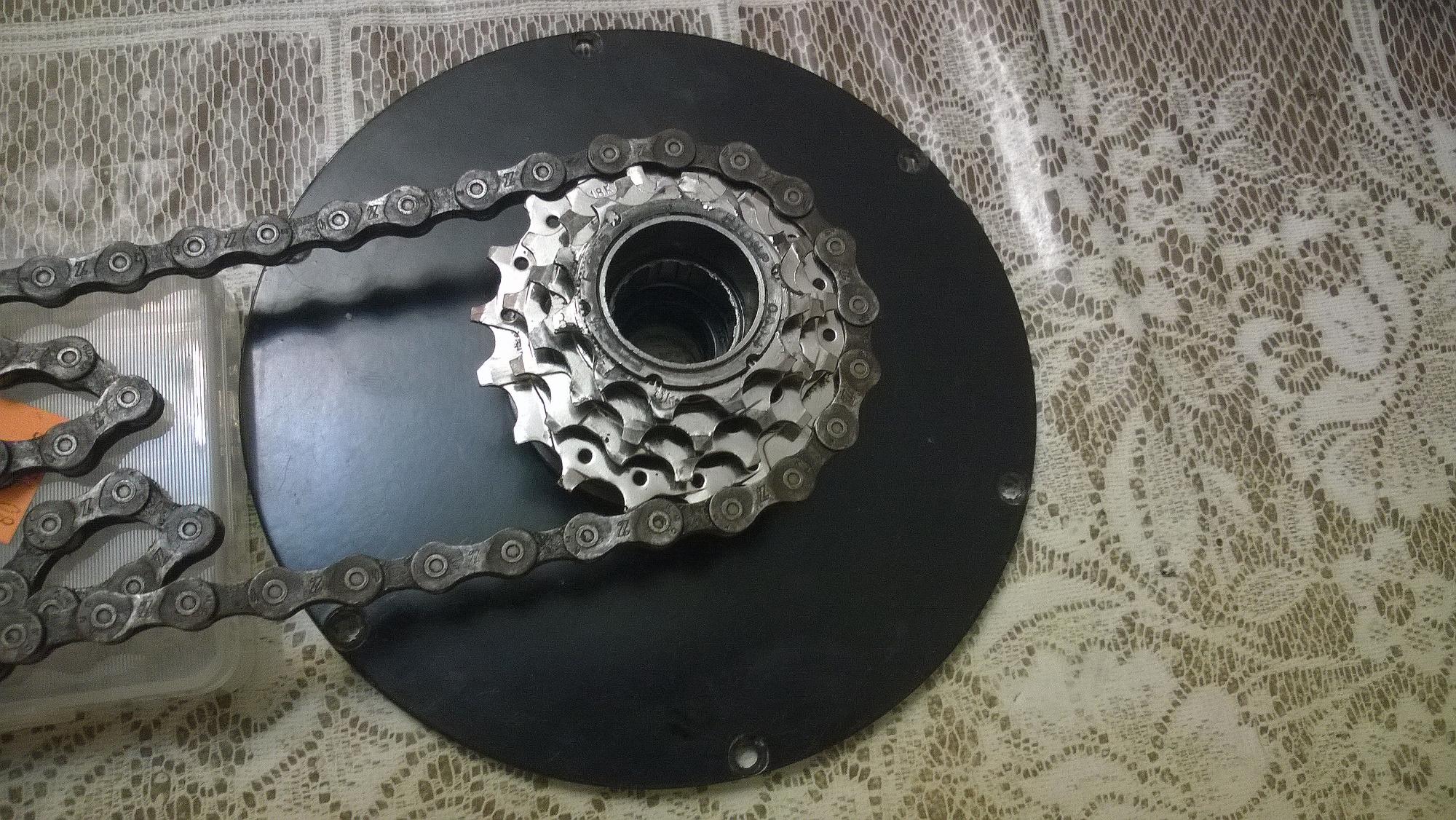

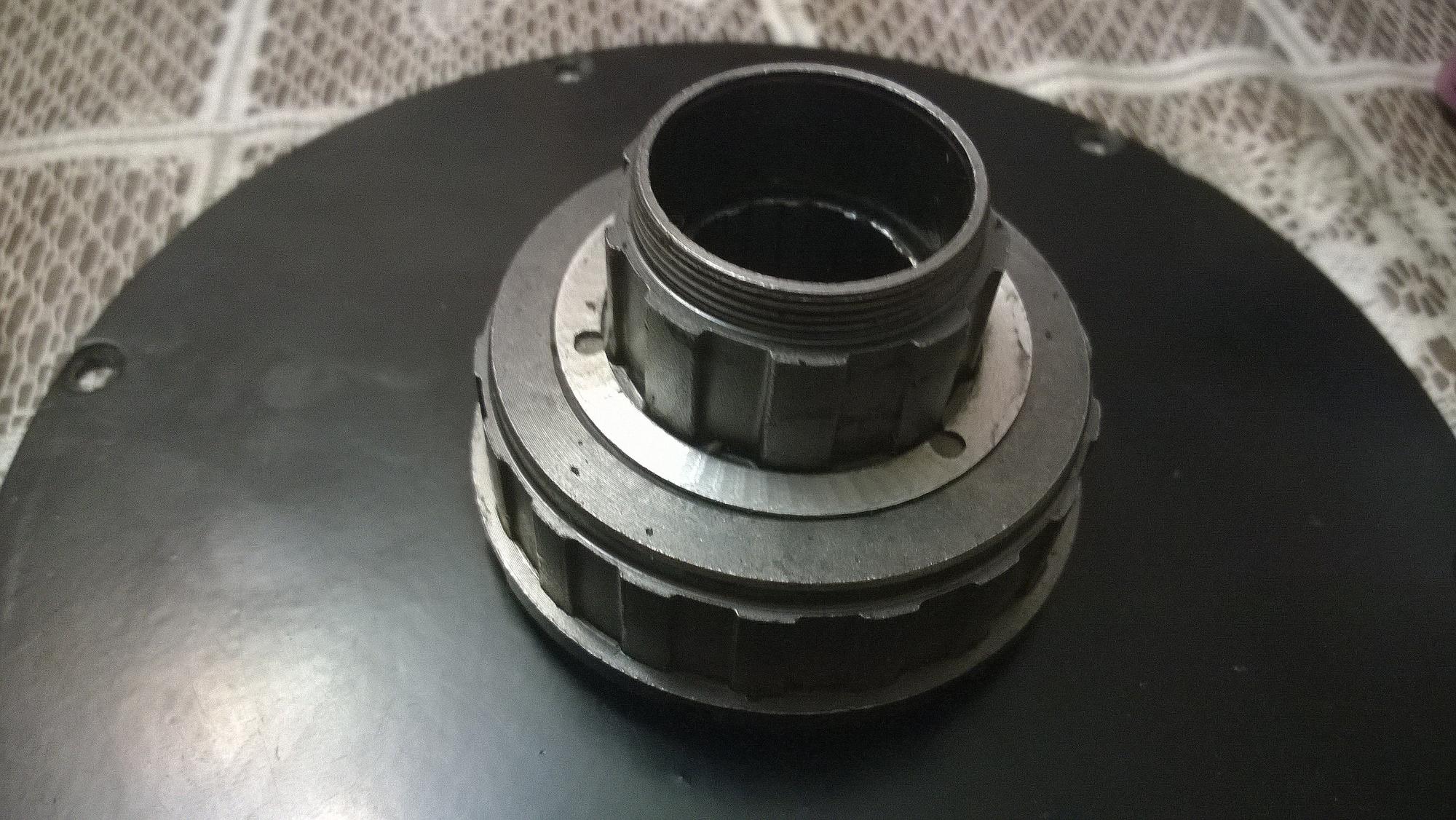

Эммм.. чупасос на МАС моторе не совместим с переключателем скоростей... никак.. Мало того , без спец втулки нельзя совместить чупасос с цепью... я год откатал с чупасрсом без цепи ..на след год выточили втулку и только ьогда установил фривил сингл спид.
Stanislavchik
[user]peat[/user],
Ясно, буду думать.
Можно фото втулки, о которой идёт речь?
[user]peat[/user], можно. Но не больше 4 звёзд.
Берём трещотку DNP на 8 скоростей http://www.velomotors.ru/bicycles/bicycles-parts/trewotki-i-kassety/trewotka-ly-3008chj-13-32t/
Разбираем.
Берём подшипник  6812 2RS (60х78х10мм), надеваем его на то место, где были большие звёзды.
Оставляем только мелкие звёзды или заменяем их на большие, купленные отдельно, посадочное под мелкие звёзды - стандартный кассетный барабан.
Изготавливаем колпак чупасоса высотой не более 17-18мм. С учётом требований к мощности всего 2квт, зауженного сечения вполне должно хватить.
Общий вид примерно такой (уже на другом моторе), других фоток пока нет.
Вид колпака без грязи для понимания:
Вуаля.
Stanislavchik
[user]tmiaer[/user], Очень интересно.
Подшипник используется как посадочное для крышки чупасоса, или как просто шайба между кассетой и крышкой двигателя?
