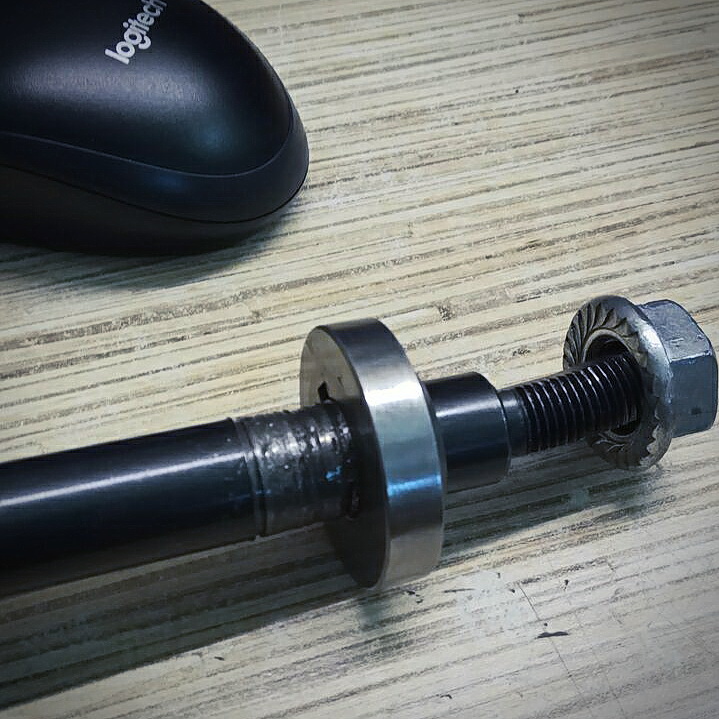

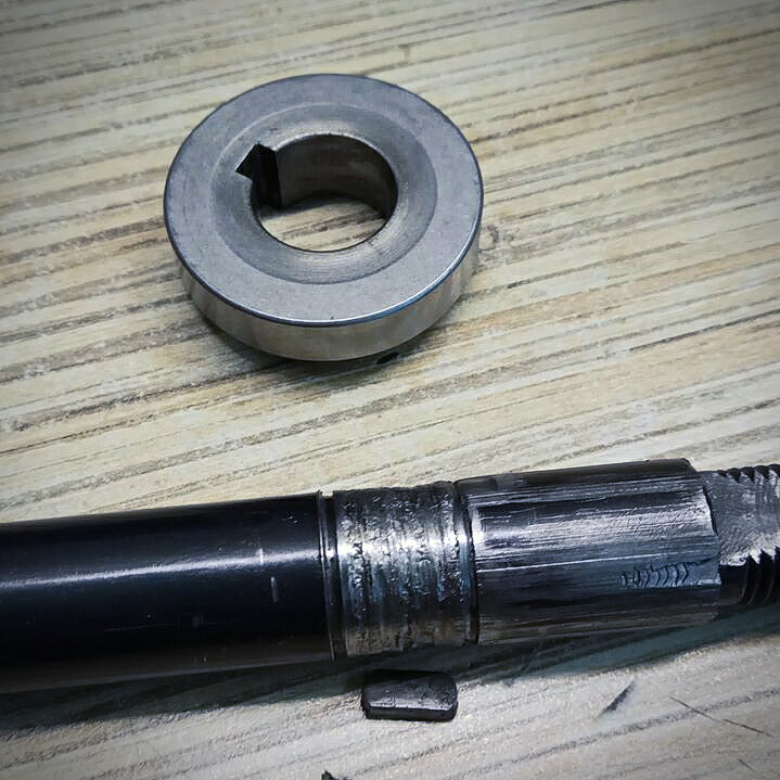

MAC для проекта продан мне одним нехорошим человем практически нерабочим. Оставим сей момент на его совести, двигатель покупался с дефектным фривилом, а по факту мы получили убитый вал.
После выпресовки:
Для установки экстренно завезён Василию второй пирожок.
serg79
жеско . ось   погнули  при выпресовке?
Stanislavchik
[user]serg79[/user], Да. Зажевало капитально, но беречь было уже нечего.
Добавлено 23 Март 2018 в 12:08
Прошу помощи, если кто в курсе, где можно приобрести новую ось со шпонкой.
horrorlv
[user]Stanislavchik[/user],  Купи пруток из норм. металла, отнеси токарю, вместе со старой осью.
Stanislavchik
[user]horrorlv[/user], Это запасной нежелательный вариант, и по по цене насколько я знаю, далеко не бюджетный. Вы знаете такого токаря, который возьмётся за эту работу?
horrorlv
[user]Stanislavchik[/user], У меня свои станки, если зянят или сломан, есть пару токарей частников. Ты к космонавтам не ходи, у нас на форуме видел пару предложений по таким работам. Это наилучший вариант, чем искать стандартную пластилиновую ось.
