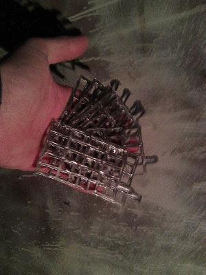

TOM
[user]Alekcey[/user], красивые решетки. Если не секрет, как делались?

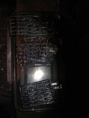

ihor
Alex_Soroka
Цитата: Alekcey от 15 Фев. 2017 в 21:20
B-)
я вам уже не раз писал - у вас "неправильная классика".
Пути тока - сьем от намазок нарисуйте и все сразу поймете.
Вот такая должна быть решетка:
Тут ПУТЬ ТОКА сделан для максимальной эффективности токосьема с намазок.
и вот с картинками:
http://www.powerframe.com/ru-ru/compare-grids
Alekcey
[user]Alex_Soroka[/user],  Пойми меня правильно, ты мне навязываешь стартерные токи. Мне не нужны токи мне ёмкость нужна.

[user]TOM[/user],  Я пока не уверен с формами, Перепробовал всё остановился на глиняных.

Alex_Soroka
намазки не смешивай от БУ акб - плюсовые н аплюсовые ставь а минусовые на минусовые.
не повторяй ошибок :hello:
Alekcey
[user]Alex_Soroka[/user],  А поздно. Я в 2015 г смешал всё в кучу и прокалил.  Куда оно денится, электролиз сделает всё.  Те которы я сделал работают.

Alekcey
Сегодня отбивал последнюю порцию глины, руки отваливаются. Стала как пластилин, хоть коныка лепи :-D Почему то мне она больше нравится, да и литьё не плохое и не нужно платить бешеные деньги и искать сырьё. Она просто под нами. Проблема одна, нужно правильно её приготовить. Для этого перерыл пол инета. Когда форма высохла, стала как камень и звенела как керамика. Форму не прокаливал. Если что то не понравилось, можно замочить она роскисла и опять лепи что угодно  :wow: Я в шоке от природных ресурсов  :dance:
Трачу деньги на безплатное электричество :)
Alekcey
Хочу добавить самое важное ( поделится ) опытом. При любом литье, какой не был свинец он иногда лопается. Так я сегодня просматривал все свои сетки и пропаял все трещины. Хотя бы силовые, это рамка самой решётки. Это обязательно. Я не удивлюсь если завод льёт с трещинами. Кто там на них будет смотреть если клепают тысячами. Для себя  я не думаю что затруднит сделать качественно??? :ah: B-)
