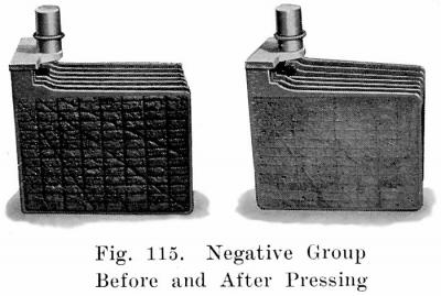

Alekcey
Решотка западных стран. Сижу и репу чухаю :bw: :bw: :bw:
Трачу деньги на безплатное электричество :)
TOM
А что там особенного? Решетка до и после опрессовки.
Alekcey
[user]TOM[/user], Посмотри как 3 жилы по перёк проходят, и где токоотвод услиление какое. Это так союз делал. В это время при эконии свинца так не делают.
TOM
Сейчас мир перешел на производство одноразовых вещей.  В том числе и аккумуляторов.
