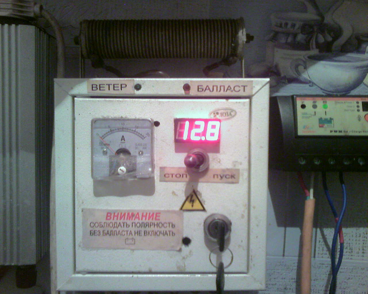

К стате хочу для любознаек добавить, что в моём контролёре стоит реле регулятор от авто " Волга " там 2 порога переключения фишкой в ручную. Для летнего варианта 14.2 в для зимнего 14.7 в. весь излишек скидывает на балласт тот что в верху. Реле просто подаёт сигнал на полевик а он уже упраляет схемой. У меня стоят 2 шт по 46 А на 200 в. это самый лучший контролер  что я встречал в жизни. Напругу на АКБ стабилизирует чотко :wow:
Трачу деньги на безплатное электричество :)
