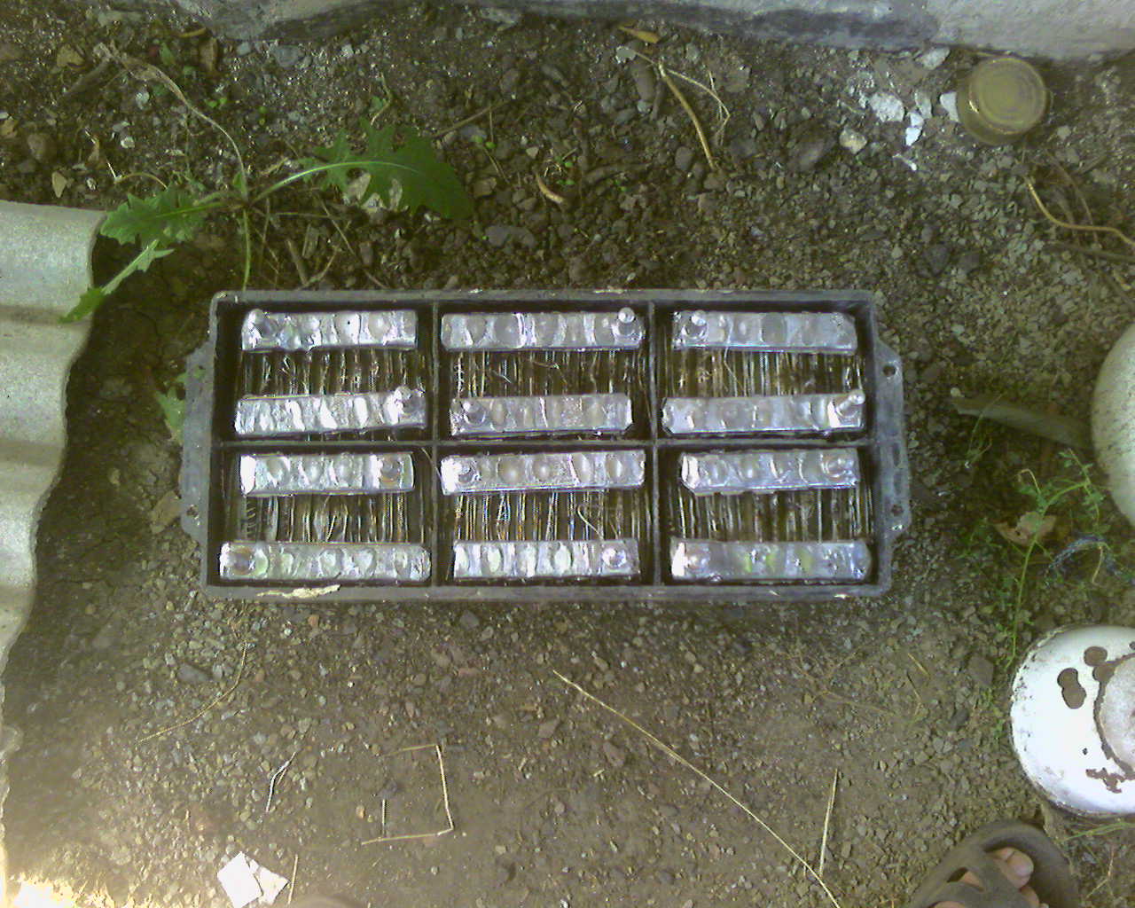

Alekcey
таким макаром был собран 2-й раз мой подопытный
Трачу деньги на безплатное электричество :)
TOM
[user]Alekcey[/user], сколько времени идет разрядка на лампочку сейчас? Хотелось бы время от времени видеть конкретную цифру.
Alekcey
[user]TOM[/user], я засекал 35 ватт 12в 1.5 часа. до напруги 11.8 в зарядник тот же только на один диот д 132  через нихромку

Я приветствую всех любителей самодельной халявы. Не так та просто как казалось бы, всё познаётся методом соберания и ломания. Как правило умные люди учатся на чужих ошибках, а я на своих. По ходу я тоже ошибка неудачной ночи :laugh: Наконец то я понял почему европейские стандарты гибкие пластины и тонкие. Лёгкие в эксплуатации, малый слой пасты и быстрая розкачка АКБ. А самое главное дёшево для производителя , и кругооборот товара. Тонкая решотка с пастой быстро розкачивается, но для больших токов не коротко временных не годится, её карёжит и быстро выходит из строя. Толстая сетка можно розчитывать на хорошие токи, но слишком долго сформировывается АКБ. Читая литературы благодаря вашему форуму и своих ошибок немного чего познал :bored: никак не могу розогнать свою АКБ, а это говорит что нечего зазихать на большие обьёмы. ёмкасть есть но для такого АКБ очень маленькая. Но я думаю что будет всё потём :bw:
