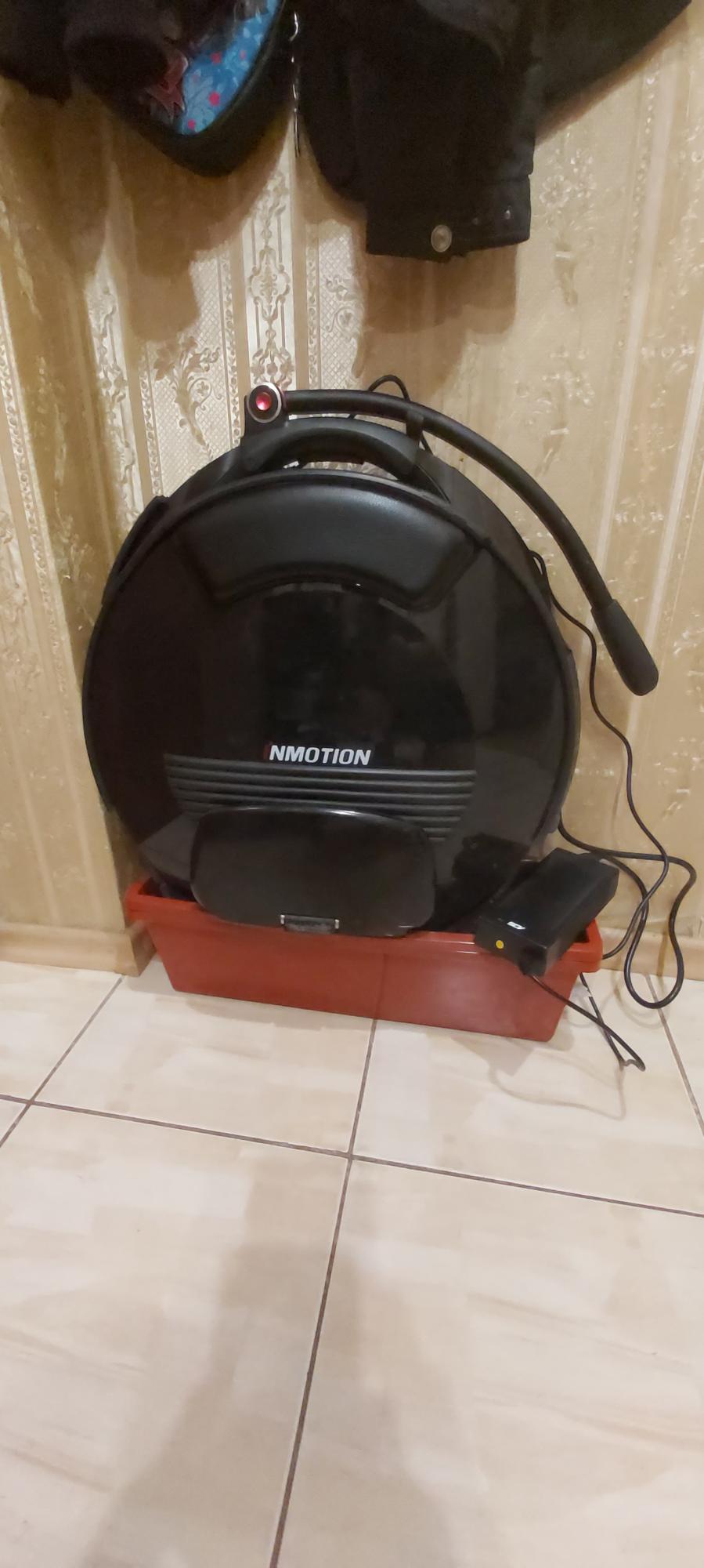

Пару раз упало колесо, которое облокачивал о тумбочку, после этого решил "пилить" стенд, как в прямом так и в переносном смысле  B-)
В ОБИ нашел наличник Glatum, взял самый дешевый цвета венге. Скрепил его клеевым пистолетом, вогнал 2 самореза, приклеил подсветку, просверлил отверстие под диод зарядного устройства, сверху для мягкости приклеил кусок автомобильного карпета, установил ограничитель в виде штырька для зарядного устройства, чтобы не ловить отверстие под диод. Зарядное устройство входит как влитое, без люфта. Стенд получается боковой, т.е. поддержка только с одной стороны колеса и само колесо немного наклонено + в него встроено зарядное устройство. Мне такой вариант больше нравится из-за малых габаритов. Пробовал повалить колесо руками в бок, вперед-назад - не так просто это сделать, нужно приложить достаточно усилий. Стенд получился устойчивым, однако в будущем распечатаю на 3D принтере уши поддержки сверху, вместо карпета. Так же установлю "лягушку", которая будет определять наличие колеса на док станции и включать подсветку на 1 минуту. Итого по деньгам: 260 руб наличник, 40 руб саморезы.

Низкая устойчивость, вот какая проблема

[user]Nep[/user], большинство (вероятно) моноколесников ездят и зимой. В это время года, в зависимости от "качества снега", после поездки из колеса вытекает 0,5 - 2 литра воды.
Belyaevskiy
Мне для домашнего хранения МК отлично подошла штука из Икеи со странным названием.
Колесо в парковочном положении опирается боковиной о стену, а грязь с него стекает в пластиковый лоток. Не вижу смысла городить что-то сложное.
