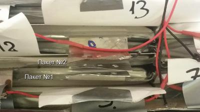

Перед тем, как поставить на разряд 15-ю, развинтил контакты у проблемной 10-ой и получил довольно невеселые цифры.
Сперва фото:
Видно, что пакет №1 - более толстый, по памяти, он на 35Ач?
Пакет №2, получается на 27Ач.

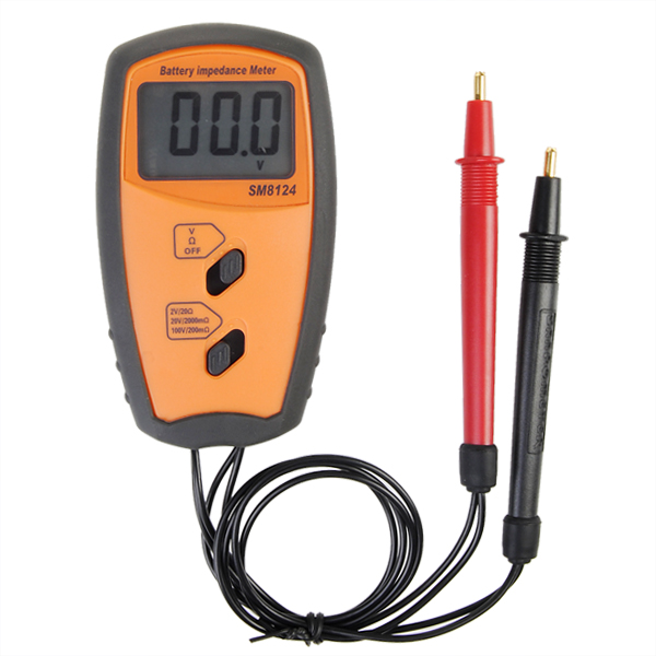

Мерял, вот этим приборчиком, его показания прыгают, сильно зависят от прижима:
Самое низкое сопротивление видел на тонком пакете, около 9мОм, в среднем около 15-20
Пакет №2, похоже совсем плохой, низ около 16, середина ближе к 30.
Имеет смысл прогнать №2 по емкости, может он и неплох  :bw:

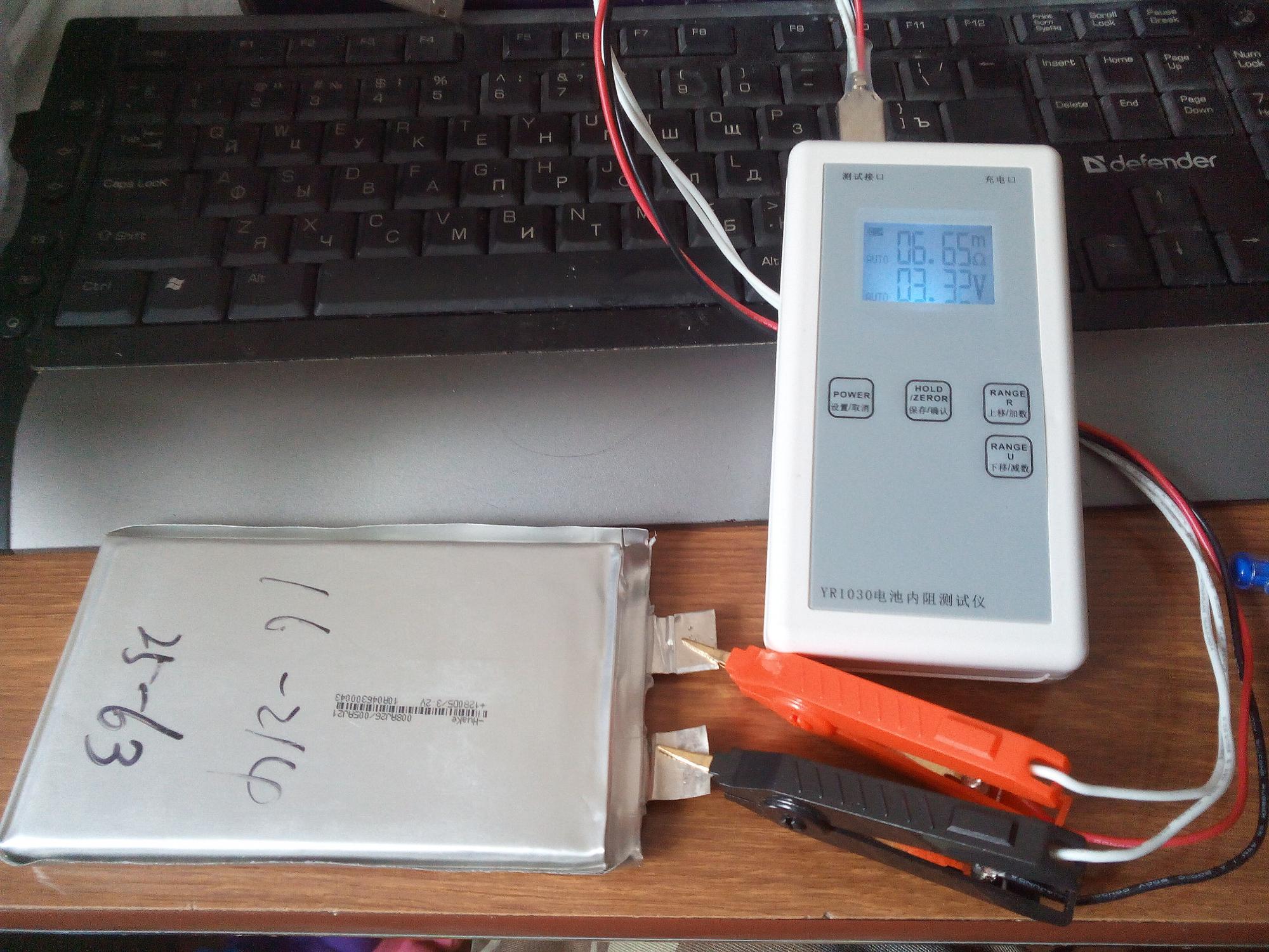

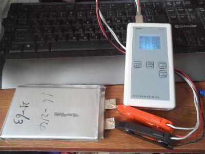

Да, айчарджер по 4-м проводам показал на 15-ой ячейке = 3мОм. И это в заряженном состоянии.  :exactly:

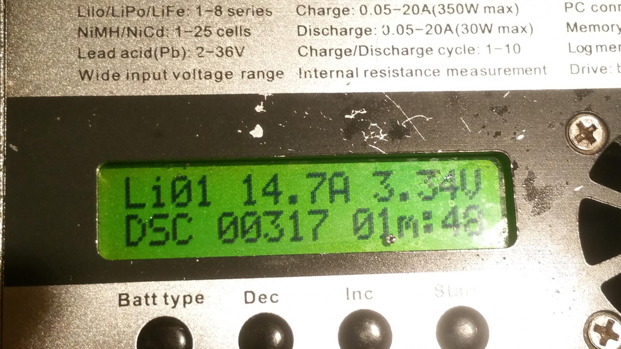

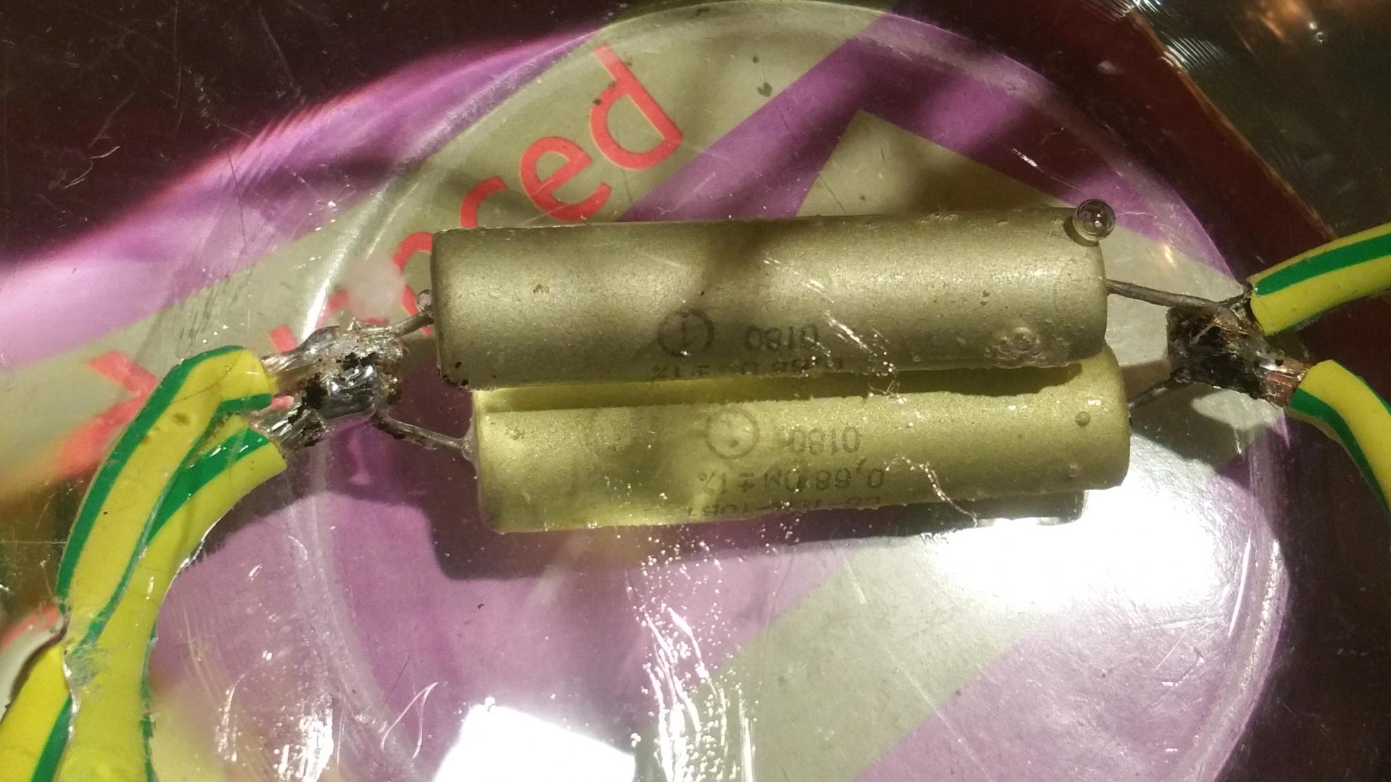

В общем разряжать 60Ач током на 6А, это несерьезно.
Надо хотя бы 0,3С как в даташитах. Нашел прикольные резисторы по 0,68Ом, запараллелил  их, и в парарель воткнул еще 2 галогенки на 12В с закороченным ближним/дальним.
В результате, в  режиме DCHG+ удалось поднять ток до 0,23С т.е. 14+А.
Резюки положил в дистиллированную воду, но похоже зря, т.к. они...холодные.  ;-D

[user]илс[/user], я брал от обмоточный провод 0.5мм (0.2квадрата). 11м ~ 1ом. Отмотал сколько надо, в воде 30А тащил спокойно.  Но у меня его много и не жалко.

Цитата: илс от 14 Янв. 2018 в 16:37Мерял, вот этим приборчиком, его показания прыгают, сильно зависят от прижима:
Внесу свои пять копеек, сам имею данный приборчик и измерить сопротивление одного пакета задача для него сложновыполнимая, может конечно если его доработать как предлагает [user]tmiaer[/user], то что-то и получится. Вся его прелесть что он может измерять сопротивление АКБ до 100В, кст для 12В свинцовых всамый раз  :-)
Kwoter
#100

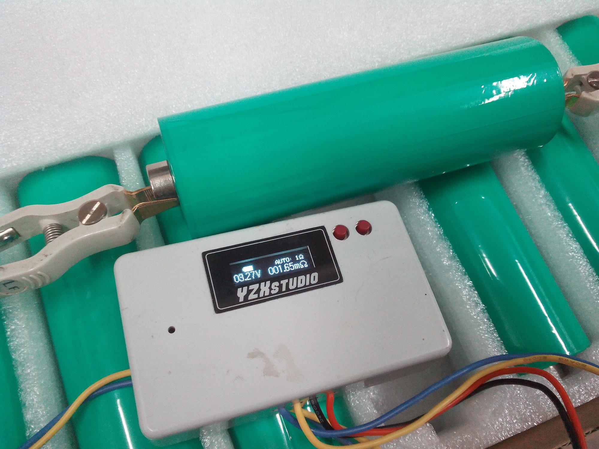

Я имею разные приборы для измерения сопротивления.  Оранжевый использую для оценки акб в целом, а для ячеек по отдельности вот такую с крокодильчиками или такую
Оранжевым тоже можно померить пакеты. Положив пакет на стол и прижаться крепко . Иначе показания и будут плавать
