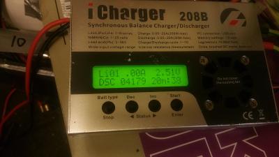

Ок. Тогда получаем свежие результаты для условно новой, 15-ой ячейки.
Разряжал в 2 этапа, сперва до 2.79, потом до 2.3В.  Ячейка отдала [b-b]55170мАч.[/b-b] Из них 4 с лишним Ач на порогах 2.79-2,3В
Так что результаты разряд на 4А и на 14А, в принципе, коррелируются. Если получится всю емкость батареи уравнять на значении 55Ач, то будет неплохо, КМК.

Через пару часов закончится тест (интригующей) 6-ой   ячейки.
Вроде как ее импеданс сравним с соседними, большой потери емкости быть не должно...
Потом потестим пакетик из дохлой, ....10-ой, что поможет понять, надо оба менять или только толстый.  :-)
Ну что же. Предварительная диагностика от владельца, более-менее подтверждается.
6-я ячейка долго боролась, после 3В отдала аж 10Ач, но к финишу вышла с неудовлетворительным результатом в [b-b]45222мАч. [/b-b]  :pardon:
Так что, расклад прежний, требуется замена 2-х ячеек из 4-х пакетов.  :ah:

Да, кстати, малой кровью восстановить 10-ю ячейку не получится. Пакет с лучшим импедансом показал всего [b-b]19Ач[/b-b] из 27 заявленных.
В теории, эти слабые ячейки можно использовать для усиления, напр. 6-ой ячейки, место в коробе - ЕСТЬ.
Тогда купить 2 пакета по примерно 30Ач и закрыть тему.  :eureka:
Для экономии можно купить 10-15Ач и просто тупо усилить 6 и 10.  Если вдруг понадобятся  4Ач.... у меня есть, могу продать за копейки...

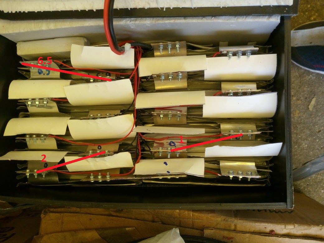

У меня сейчас батарея со странными симптомами лежит, огромные (для меня) 40Ачасовые липольки, 14 штук кажись, от скутера.
Пакеты там лежали горизонтально, друг на дружке, бОльшая часть вздулась, все отдают достаточно высокую ёмкость, буду их на днях в "раздавалке" раздавать, неохота сдувать их, вообще липолей боюсь, особенно - таких размеров.
Так вот раздулись они пропорционально порядковым номерам, начиная снизу)
То есть нижняя - самая "пузатая"), а 3 или 4 верхних - нулявые, по 40+ ампер-часов отдают в лёгкую.
Конструктив батареи немного похож на фото в этой теме, в связи с чем хотел спросить - пакеты в квотеровской батарее стоят на рёбрах, или лежат друг на дружке?
Нет закономерности, что "поехали" нижние пакеты?
