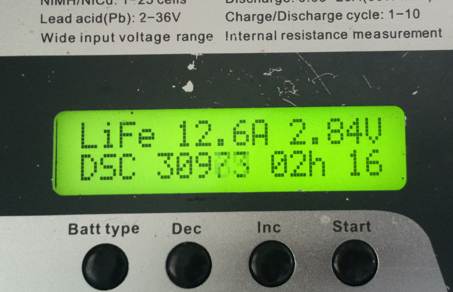

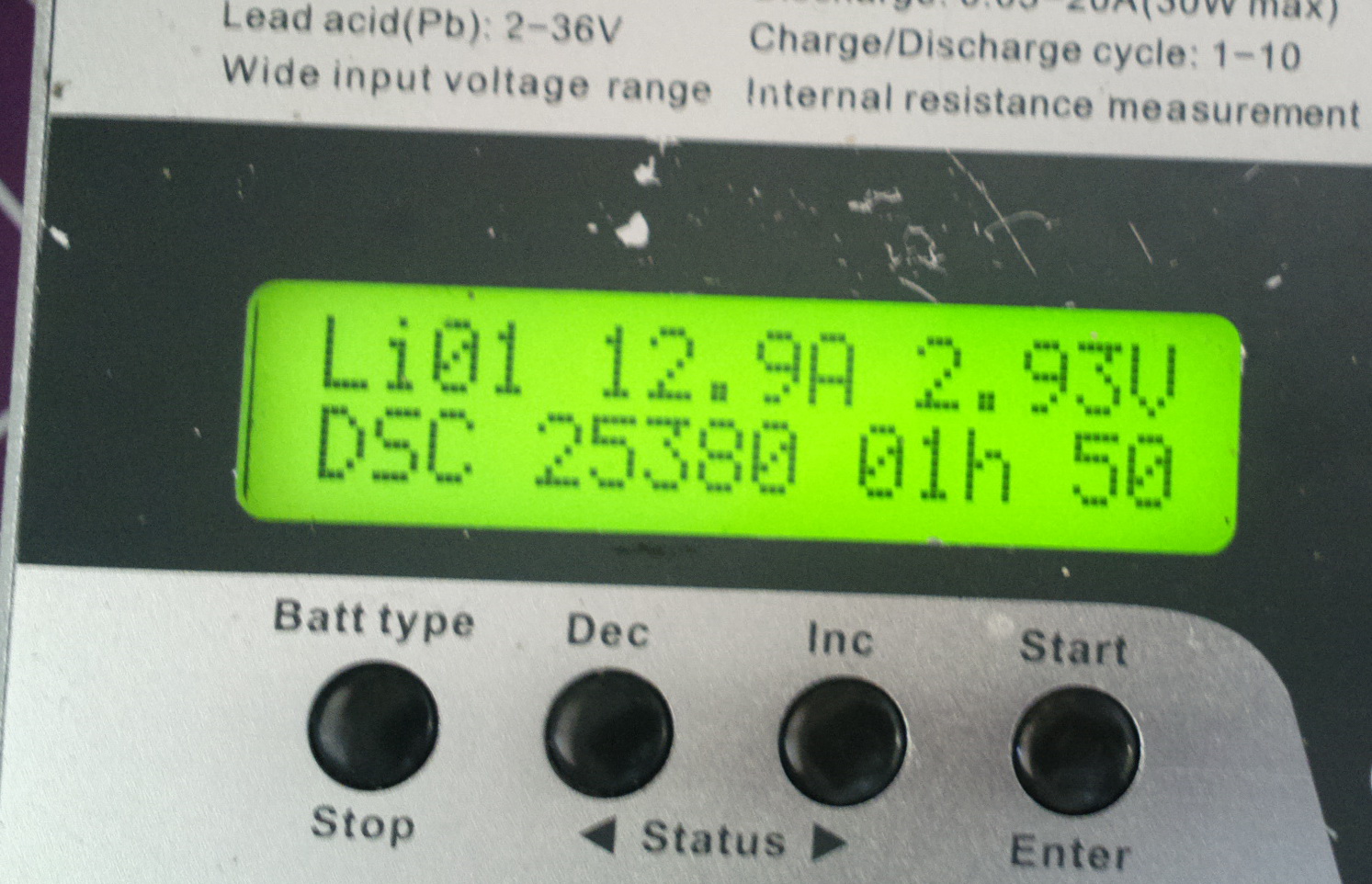

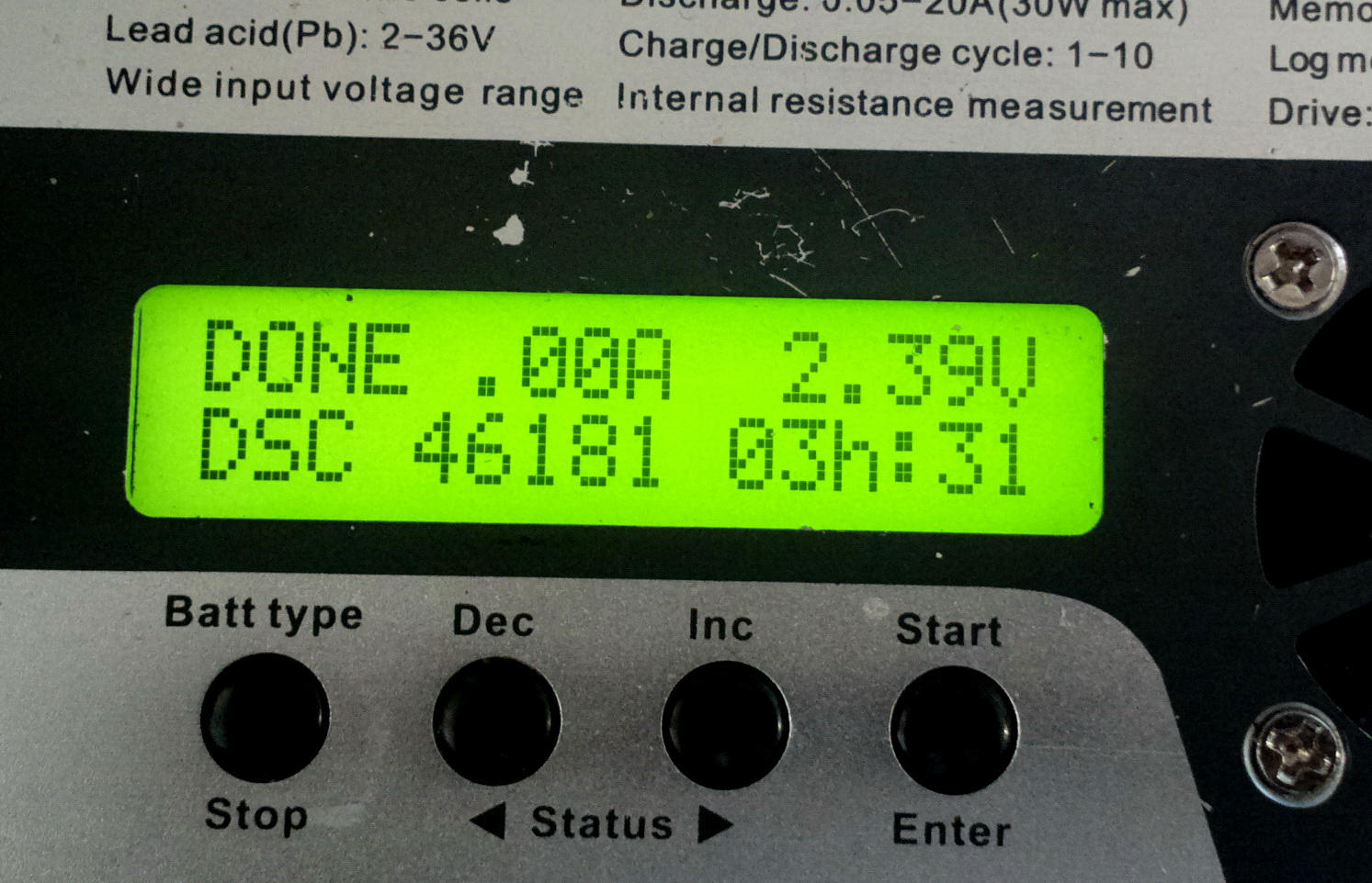

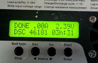

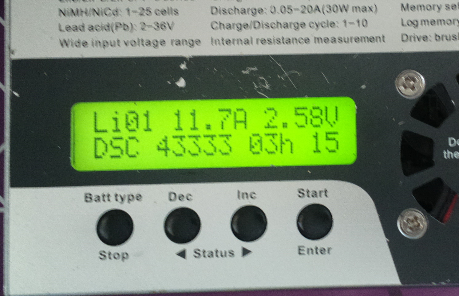

Кстати,  я сегодня хорошенько изнасиловал 10-ю. Ту самую, с которой все начиналось. Зарядил её до 3,8В, дал отстояться, потом еще влил амперчасы, еще дал отстояться до 3,35В (иначе будет занижать, если стартовать с 3,8В) и получил очень даже приличную емкость. На суровом пороге в 2,2В:   B-)
При этом, не устаю удивляться, сколько емкости хранится ниже 3В/     Мой ЛЖФ, после 2,8В, почти пустой.  :bw:
Вот, пофоткал в процессе, кому интересно:
Жду советов по циклированию, с комментами от профи.  ;-)

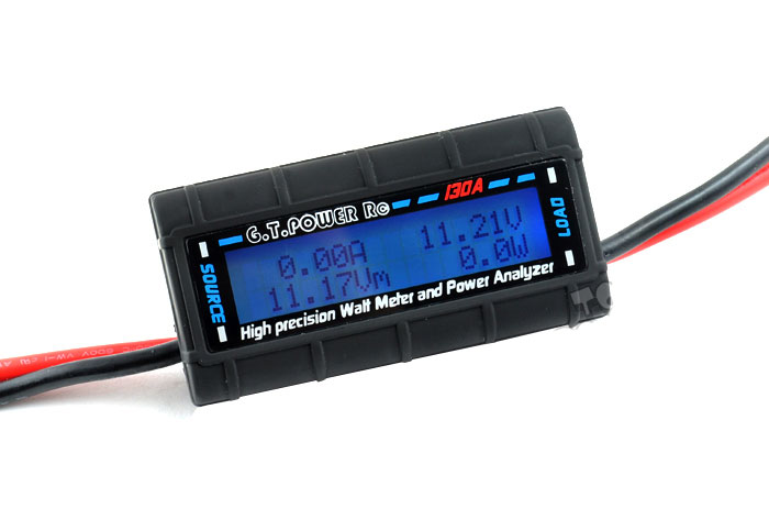

Коллеги, посоветуйте ваттанализатор на внешнюю нагрузку пишущий логи. Очень хочется в будущем избежать таких разбирательств, думаю вместе с каждой акб отправлять распечатку результатов тестов.
Логи умеют писать приборчики от Juncy. Селлог пишет логи, и тот же Icharger/  :exactly:

Что за прибор " от Juncy" ???
Icharger не способен всю акб разряжать.  Я имею в виду что-то вроде таких, способных тестировать всю акб и при этом записывать лог теста. Эти у меня все есть. ZFT8 умеет, но за год уже 2 сдохло.

Цитата: Kwoter от 16 Янв. 2018 в 20:51Коллеги, посоветуйте ваттанализатор на внешнюю нагрузку пишущий логи. Очень хочется в будущем избежать таких разбирательств, думаю вместе с каждой акб отправлять распечатку результатов тестов.
Думаю правильнее по этому поводу  создать одельную тему :exactly:
