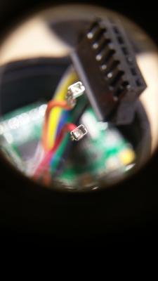

[b-b]Vinden[/b-b] Поздравляю . :-)

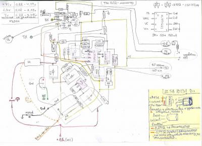

Для тех кому будет не очень понятно, разъясню.

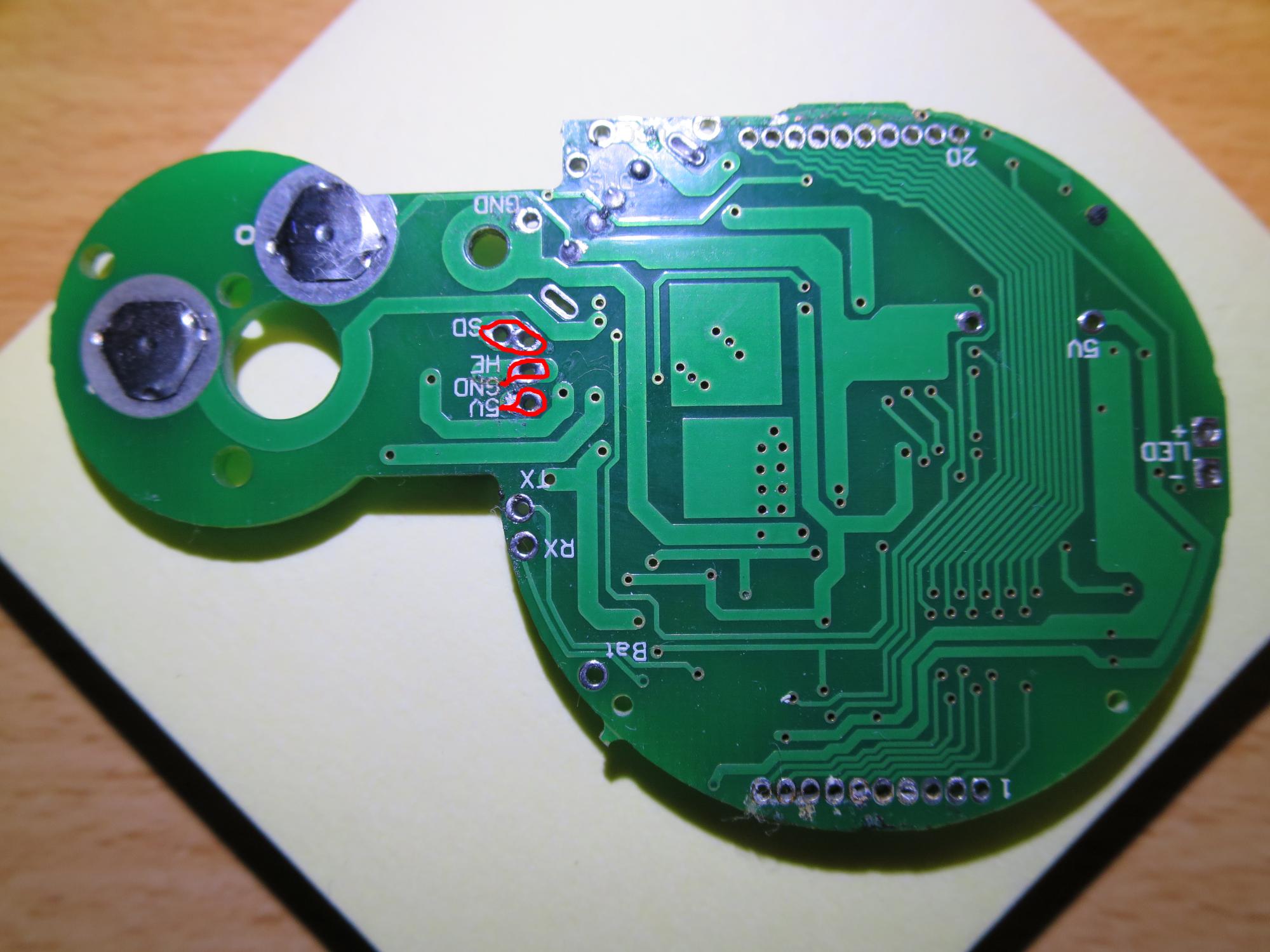

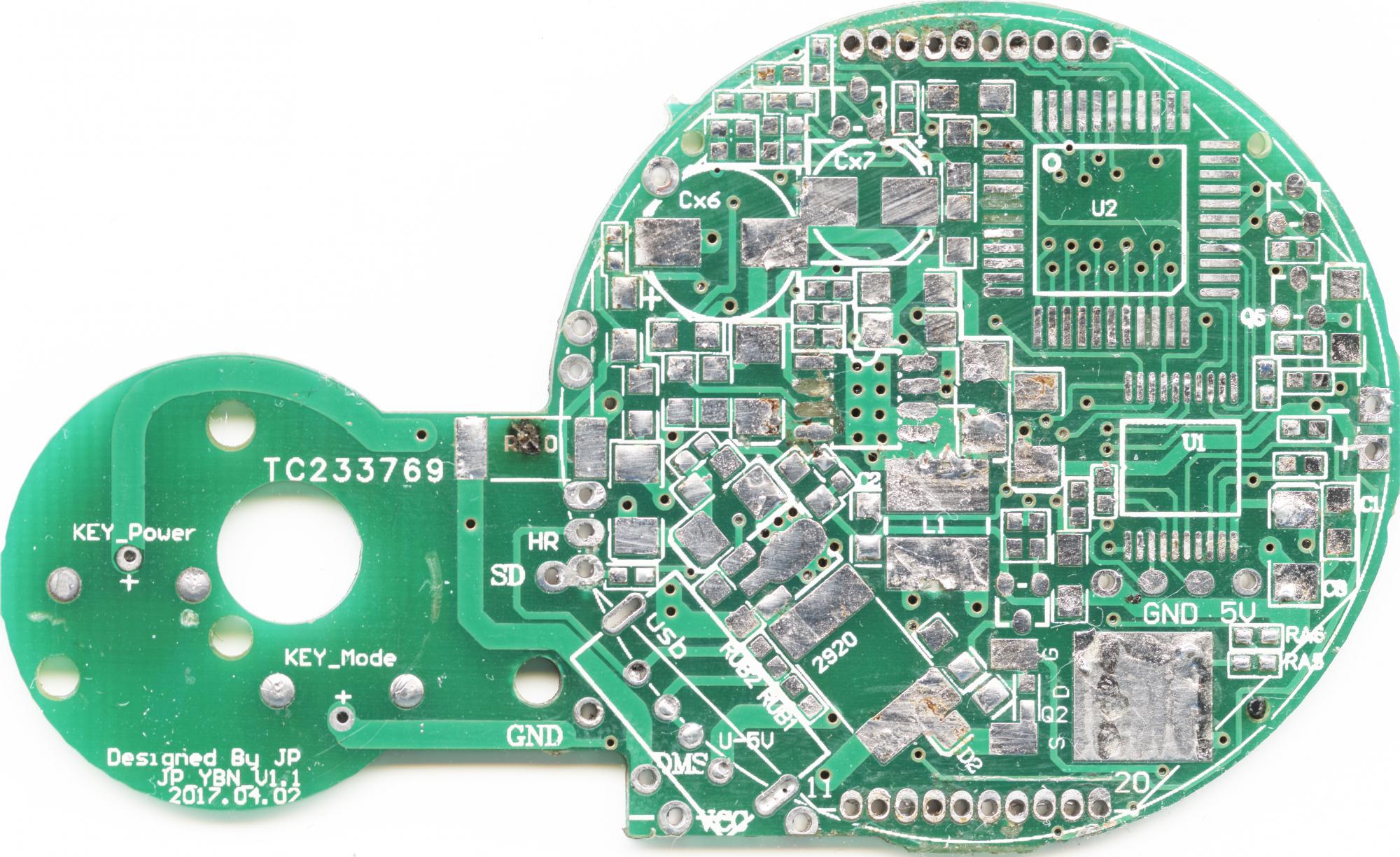

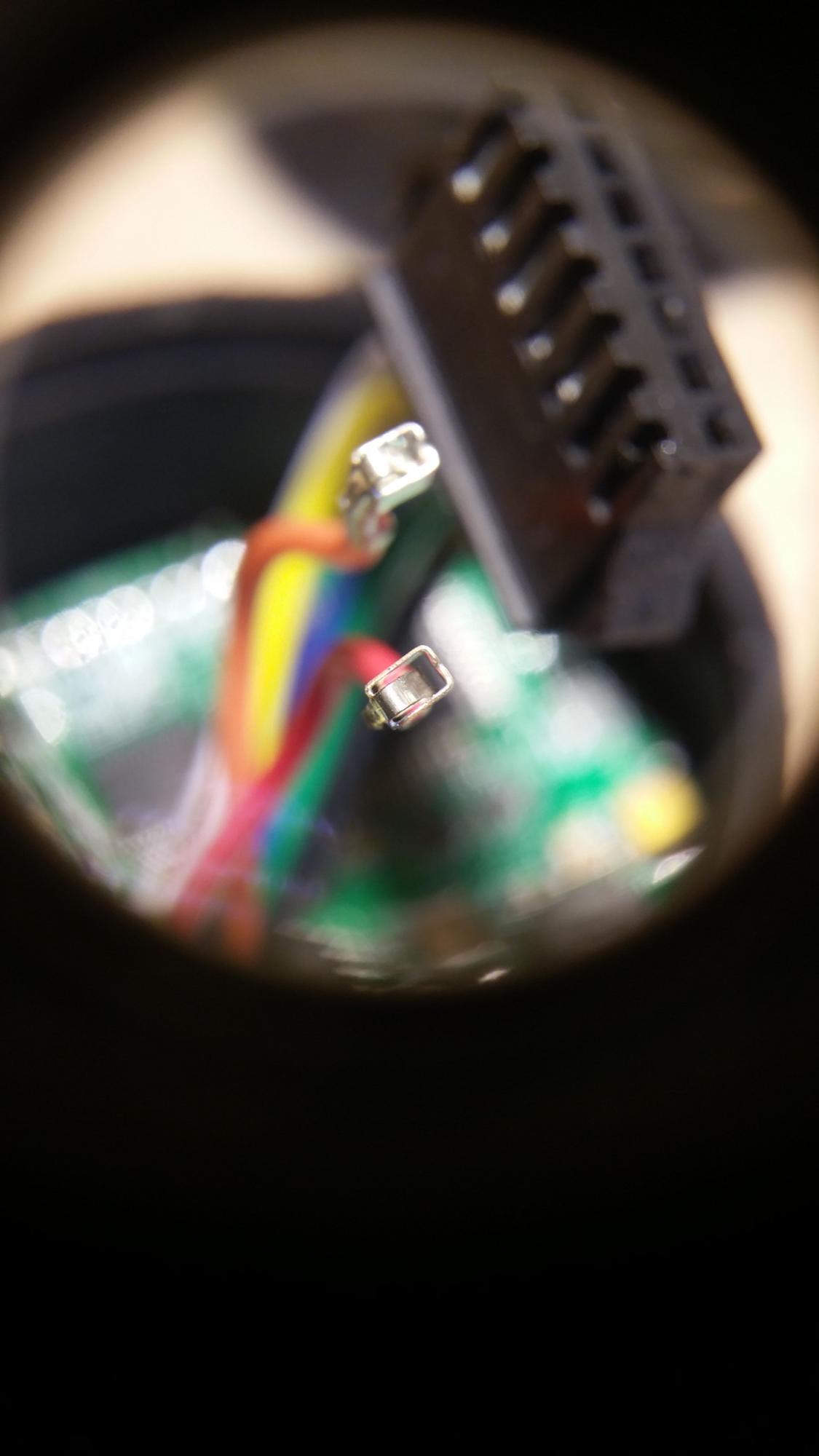

1 выпаять датчик холла из родного курка(компьютера)
2 на его место подключить выносной курок ( в его отверстия, которые освободились ) выносной курок ничто иное как вынесенный датчик холла
3 с другой стороны платы написано +5  ( красный с курку Vinden), Gnd - земля ( черный с курку Vinden ),  sd -сигнал газа  ( от 0.8 до 4.2 вольт )( белый с курку Vinden ).
volodiaa
[b-b]курок (компьютер) - сгорает , если его переподключить при включенном самокате ( отсоединить и подсоединить штекер соединения курка )[/b-b]
Vinden
Подтверждаю. И при тестах легко это забыть. Так что надо быть очень внимательным и также хорошо соединить штекер, чтобы в поездке ничего не сгорело.
Конечно, такой косяк - позор минимоторс.
Также надо отметить, что даже при отключении выключенного компьютера, в штекере, который идет от самоката есть напряжение 60 В. Будьте осторожны.
volodiaa
volodiaa
Схема - курка
Платы могут немного отличаться, возможны ошибки. :-)

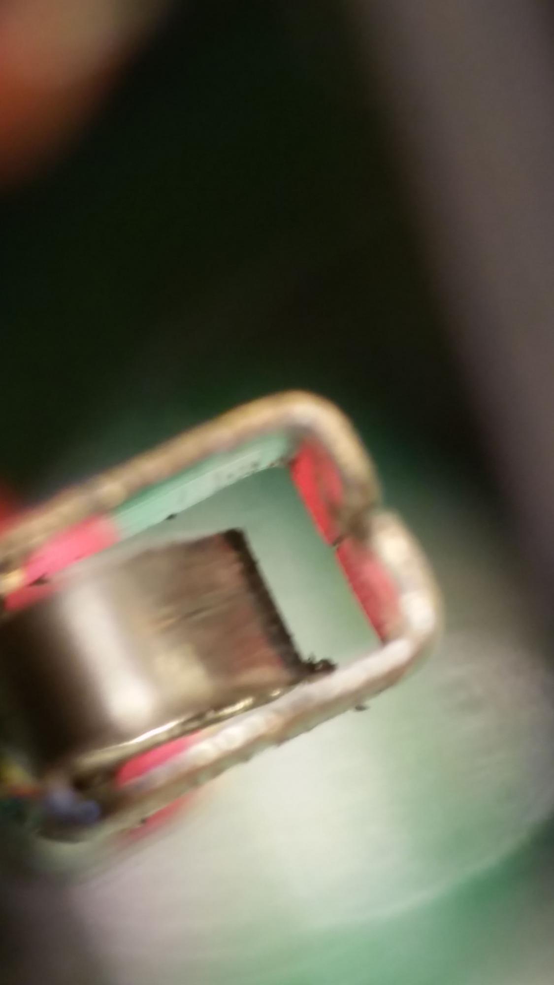

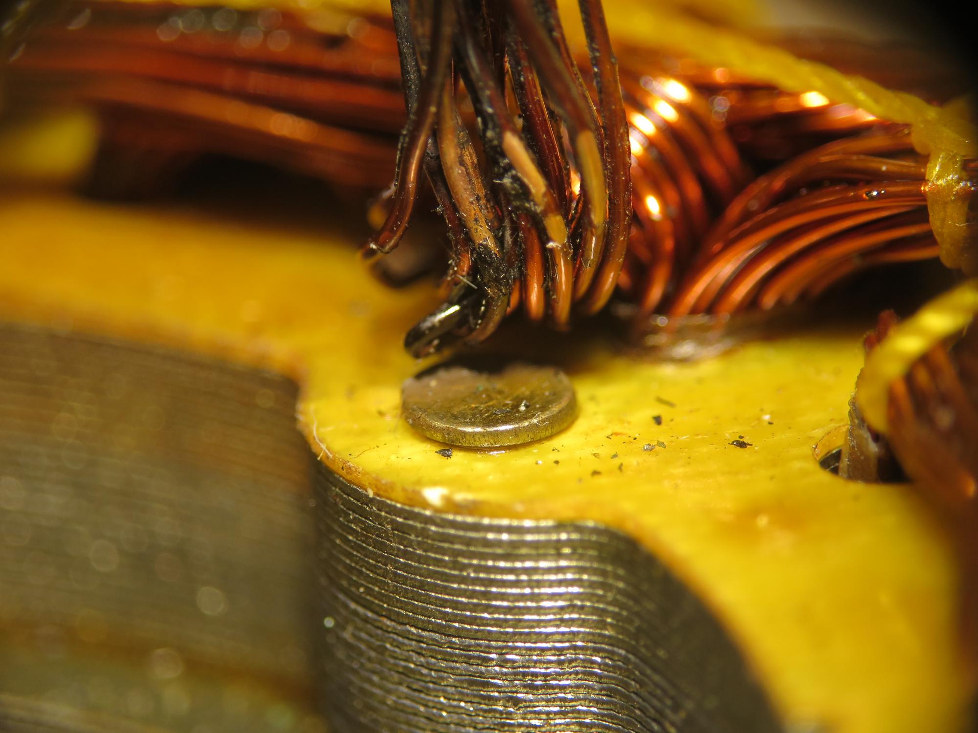

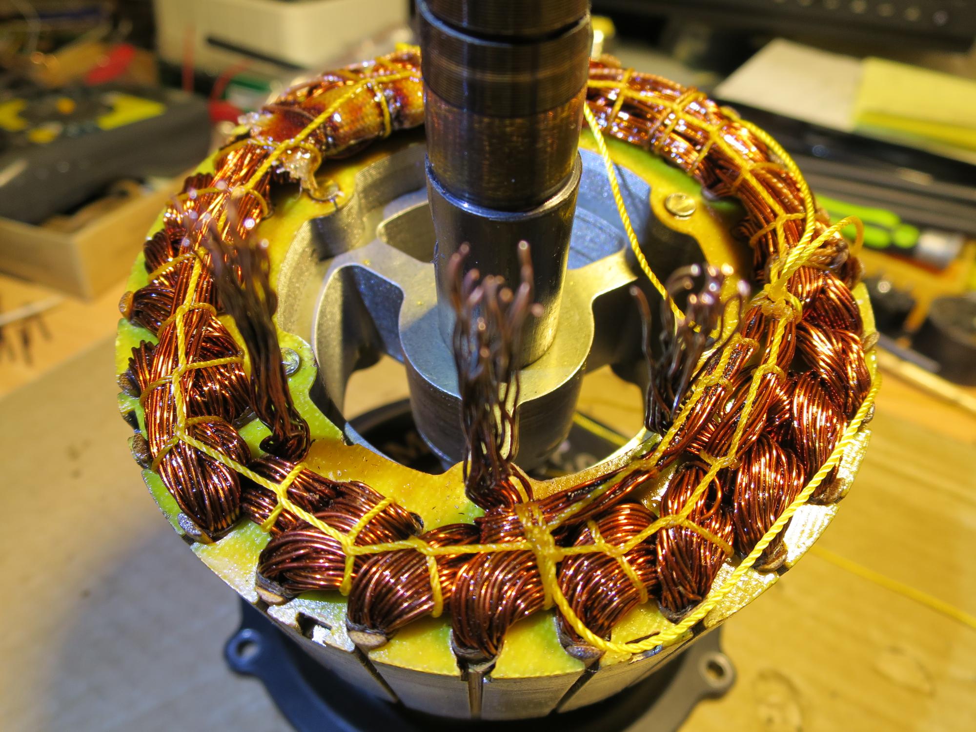

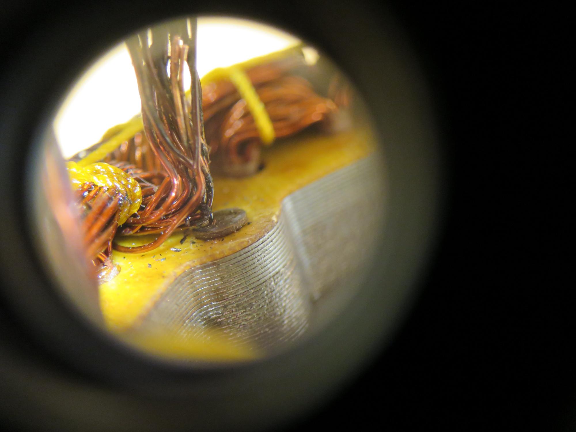

[b-b]Колесо дуалтрон Ультра - вовремя заметил замыкание, колесо новое, пробег 230 км.[/b-b]
Разобрал колесо для замены проводов и что бы пролачить.
Обнаружил поджаренный контакт зелёного провода, он в середине. распотрошил проводку и увидел замыкание на клёпку.
восстановлению подлежит, вовремя заметил. :-)

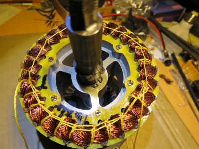

ЦитироватьКакие места нужно пролачить? Каким лаком?
Лачу этим -
КО-916 - термостойкий кремнийорганический лак. Маскимальная рабочая температура 180 С (кратковременно до 250 С). Требуется сушка.
КО-921 - термостойкий кремнийорганический лак. Отличается от КО-916 тем, что не требуется термическая сушка.
Маскимальная  рабочая температура ...до 250 С
http://prodiel.ru/index.php?cat=99
все провода в четыре раза.
магниты с боков и под них 2 раза , сверху один раз.
ну и железо можно разок, но не обязательно.
между слоями сушка, у меня всё занимает 3-4 дня при комнатной температуре.

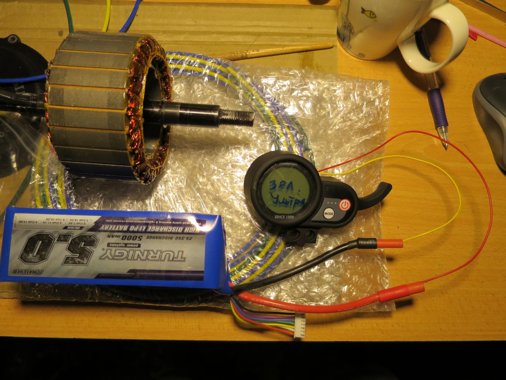

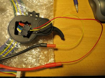

[b-b]Проверка курка на работоспособность.[/b-b]
Достаточно подать напряжение питания от 22 до 67 вольт, возможно и шире, но я проверял при этих напряжениях.
нажимаете и он включается, при малом напряжении моргает.
на красный плюс, а на черный минус.

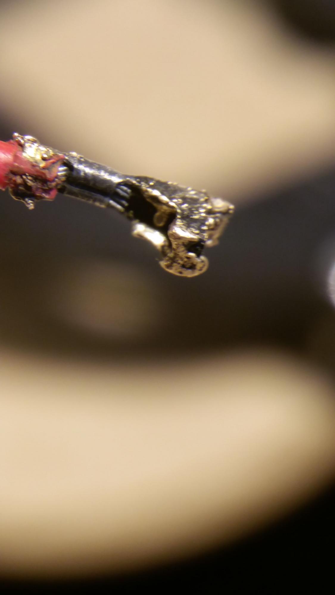

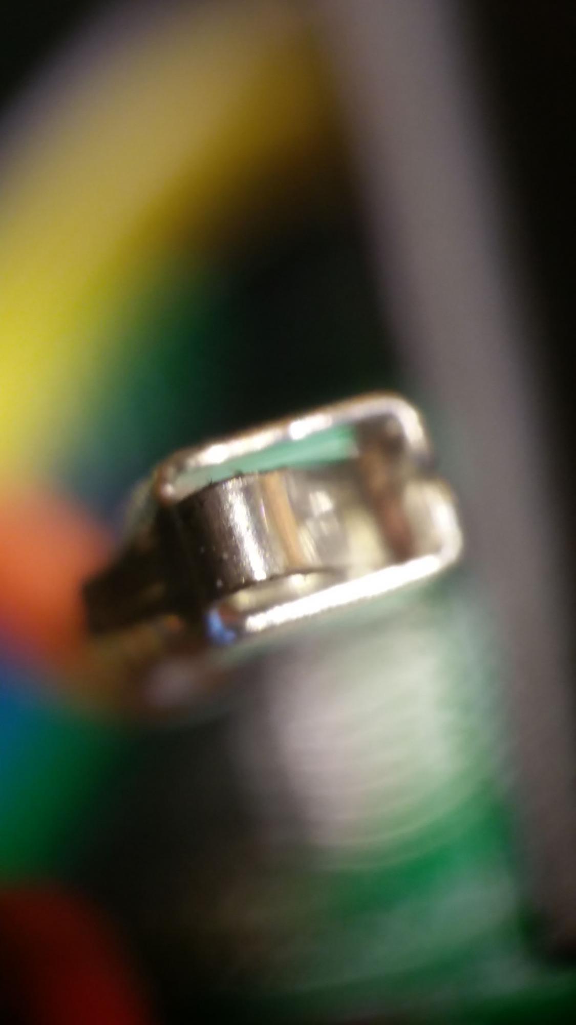

[b-b]Самокат не включался по причине плохого контакта в штекере дисплея-курка-[/b-b](была разжата клемма красного провода в штекере курка.)
при включении колодки заметить нельзя, только визуально или пробовать одним контактом (папа) по очереди и там где свободно, замена или подогнуть.
volodiaa

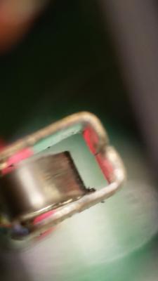

[b-b]при снятии контроллера не забывайте разрядить его[/b-b] через лампу.
это оплавленная клемма в результате её выпадения и замыкания на массу , на выключенном и отключенном,  но не разряженном контроллере.

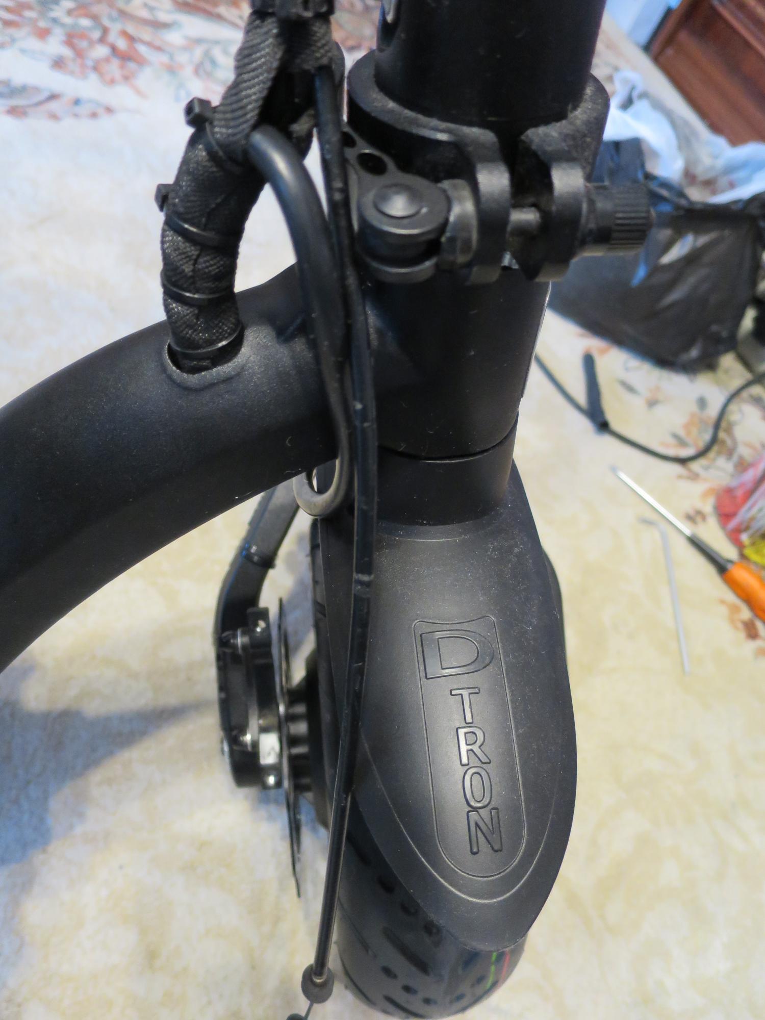

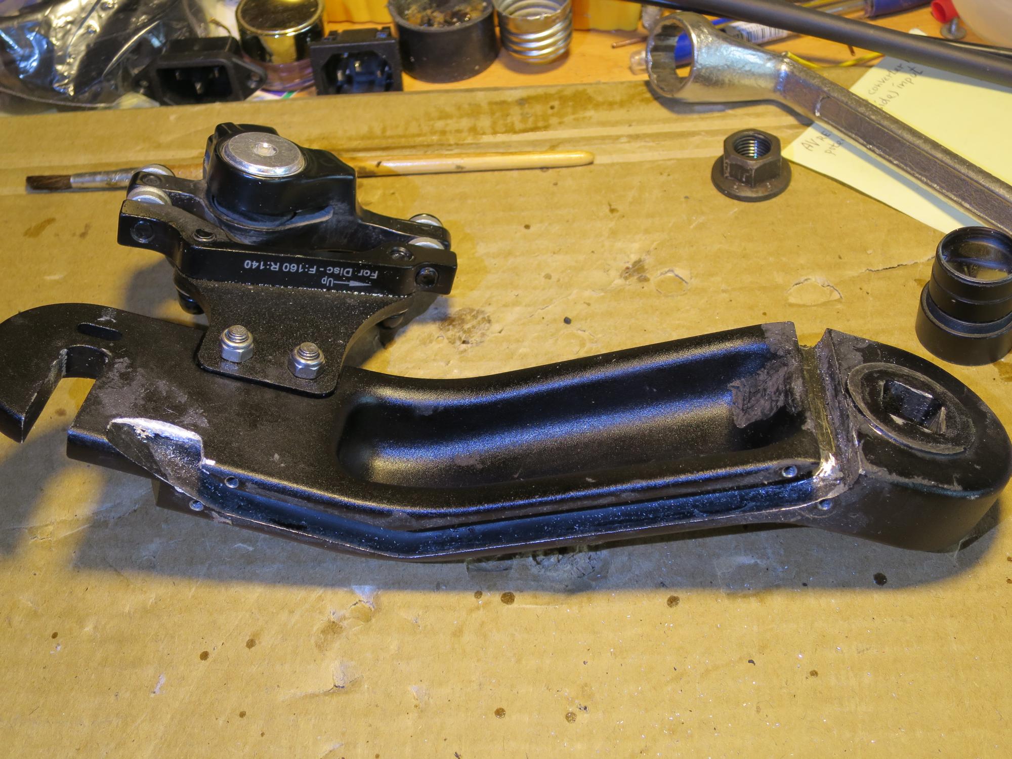

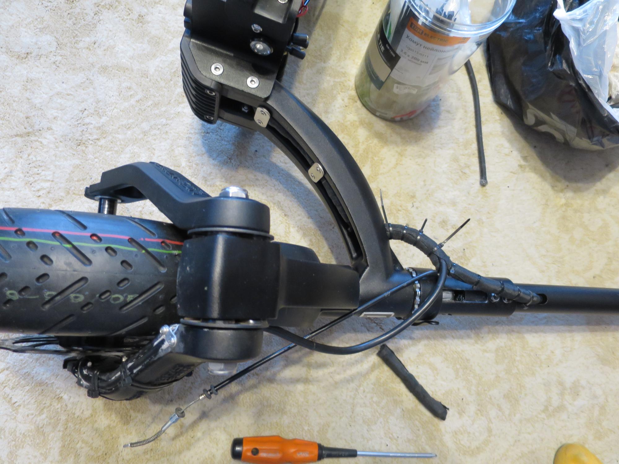

[b-b]Сглаживание углов на переднем рычаге для предотвращения порчи провода.[/b-b]
сглаживание углов на переднем рычаге в двух местах

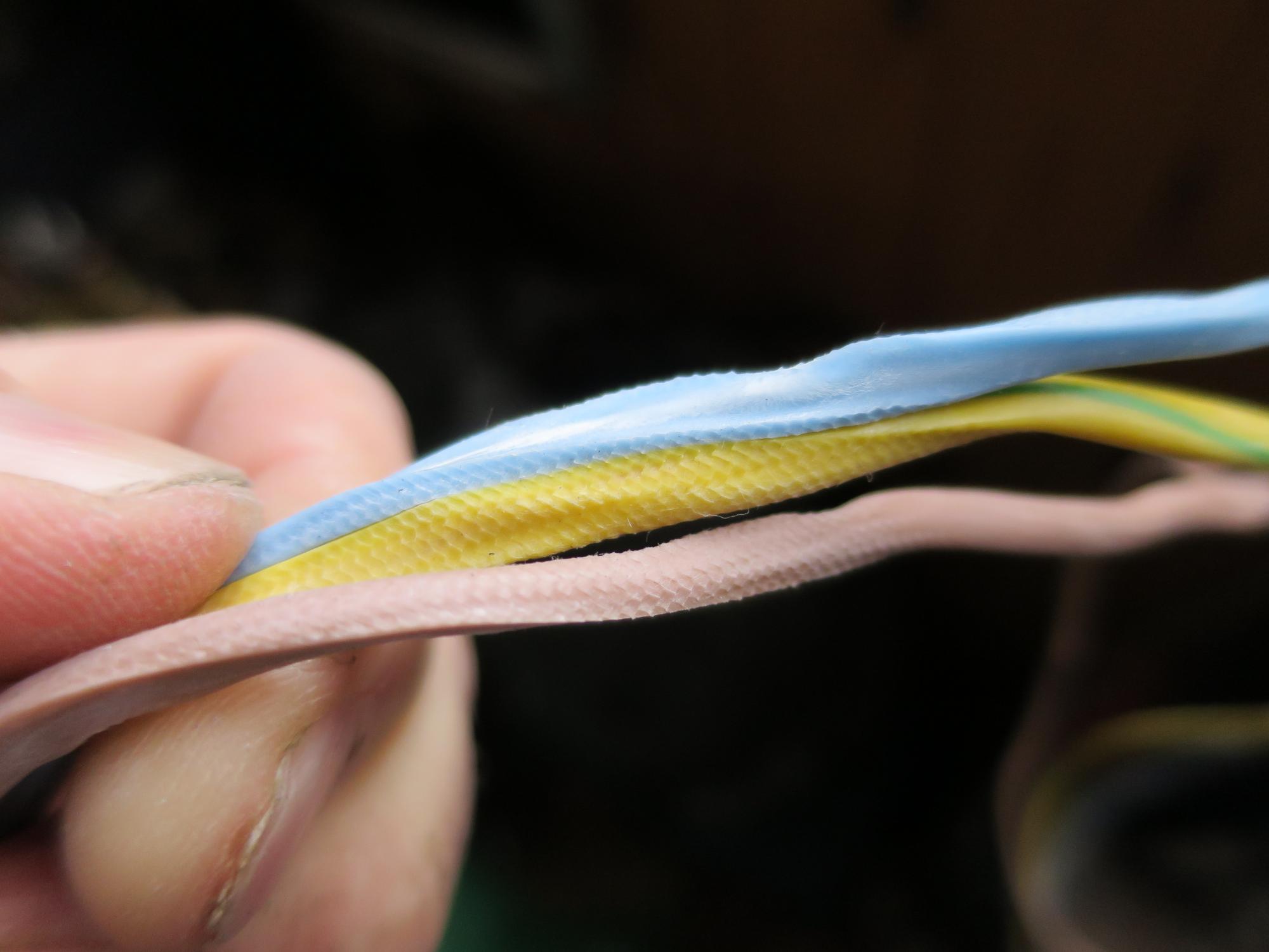

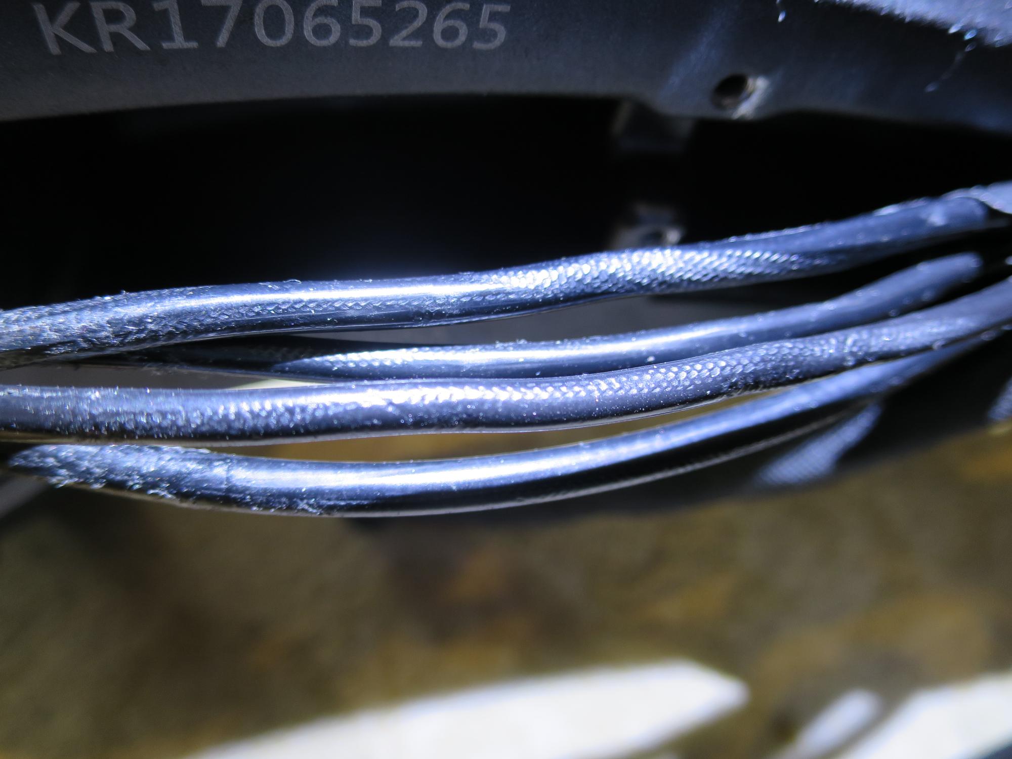

У кого на первых Ультрах были заменены провода на такие ( по цвету )
[b-b]требуется внимание или замена, они слабоваты по току и буквально плывут.[/b-b]
от нагрева страдают и рядом проложенные.

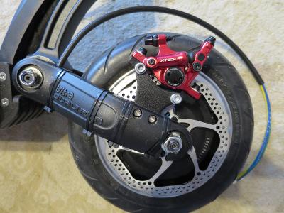

[b-b]Дуалтрон Ультра - тормоз переднее колесо[/b-b]
Отозвался один пользователь этих тормозов и сказал что их не на долго хватает, на сезон и они начинают пропускать масло, возможно это и единичный случай, ПИШИТЕ ЕСЛИ ЕСТЬ опыт их эксплуатации. :-)

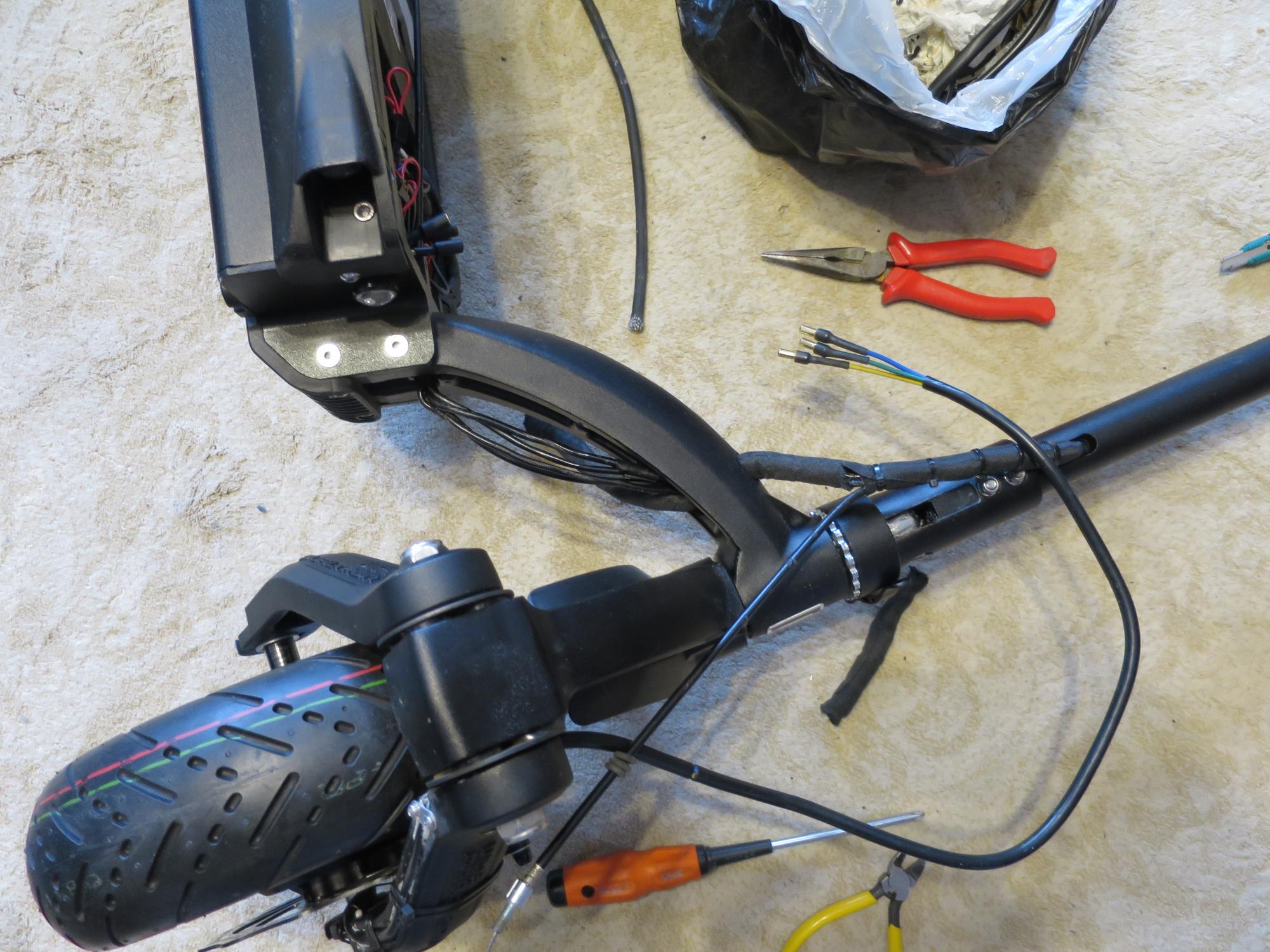

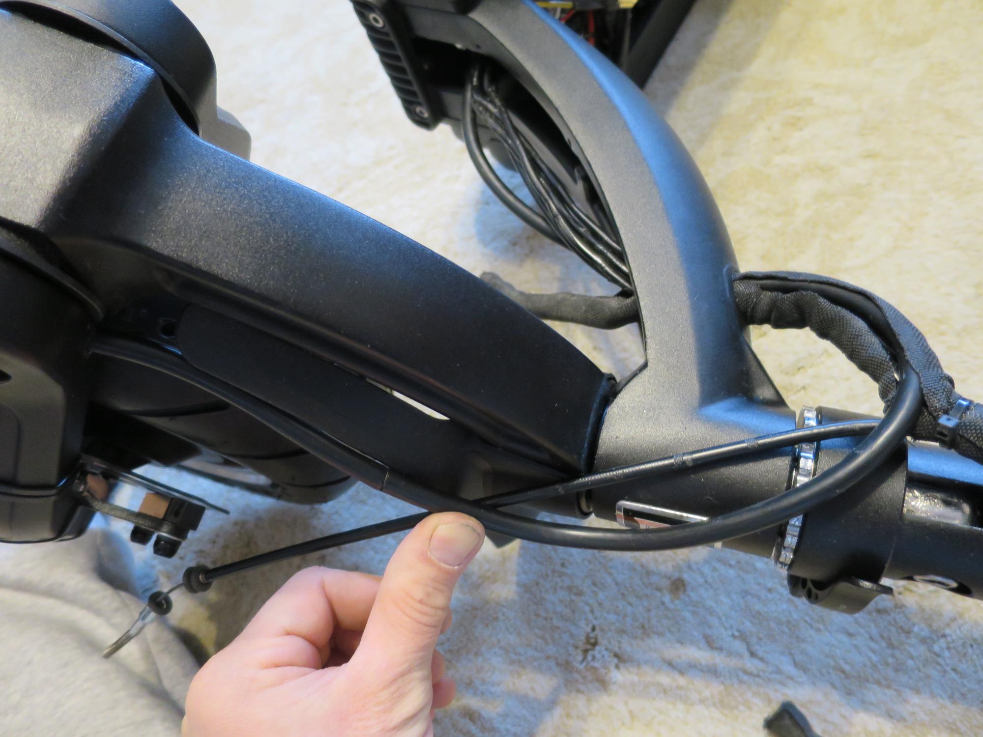

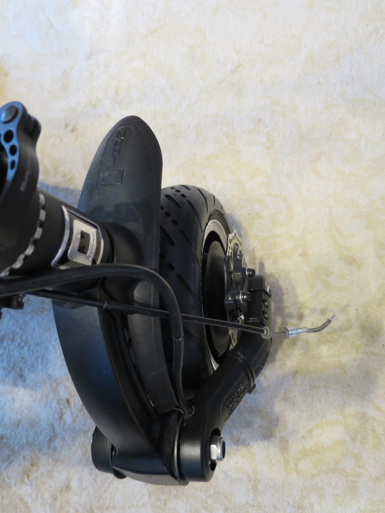

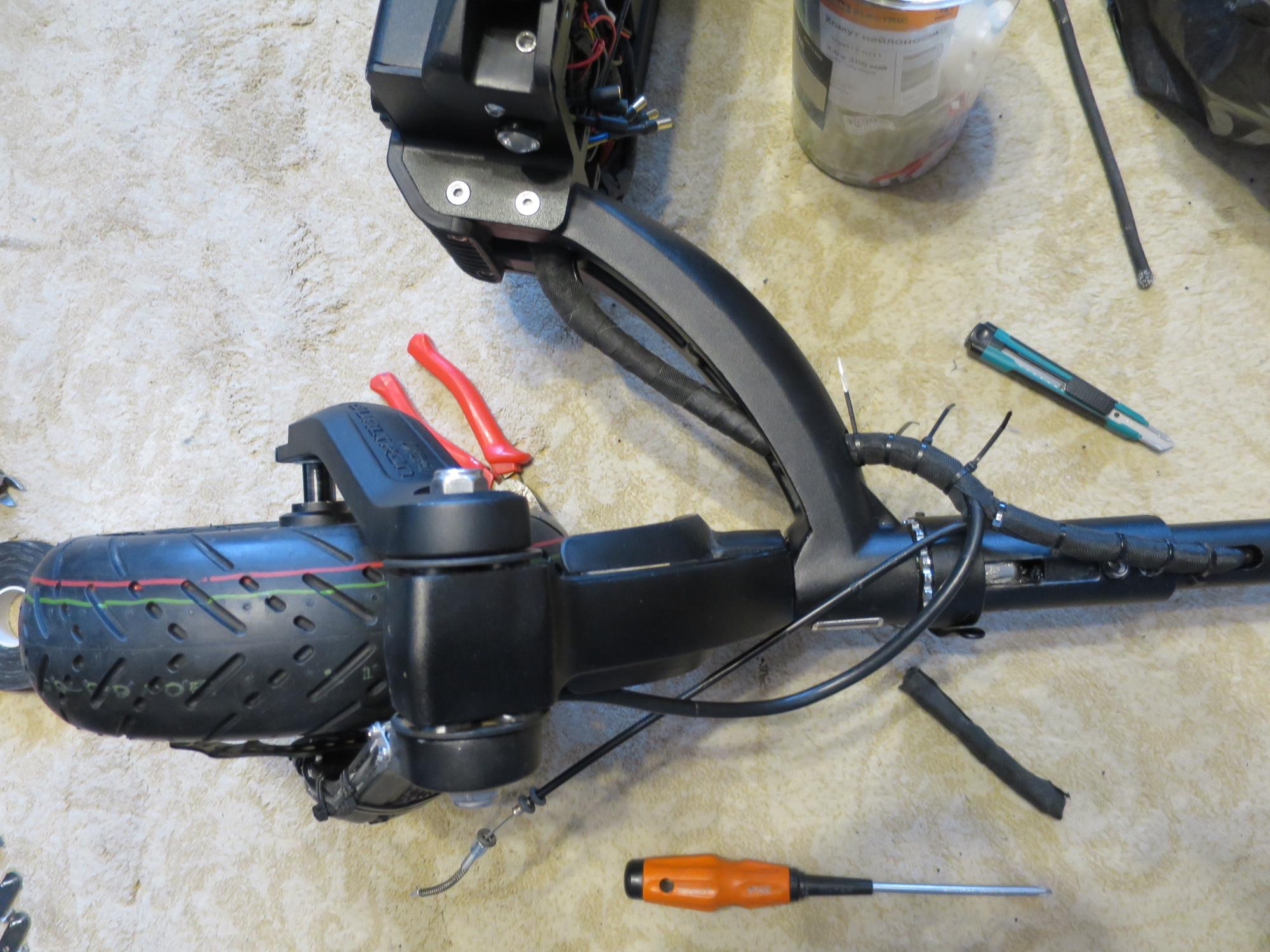

[b-b]Проложил провод на Ультре-для большего поворота руля.[/b-b]
Штекера лучше напаять после прокладки проводов, иначе затруднительно это сделать, но возможно.

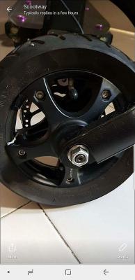

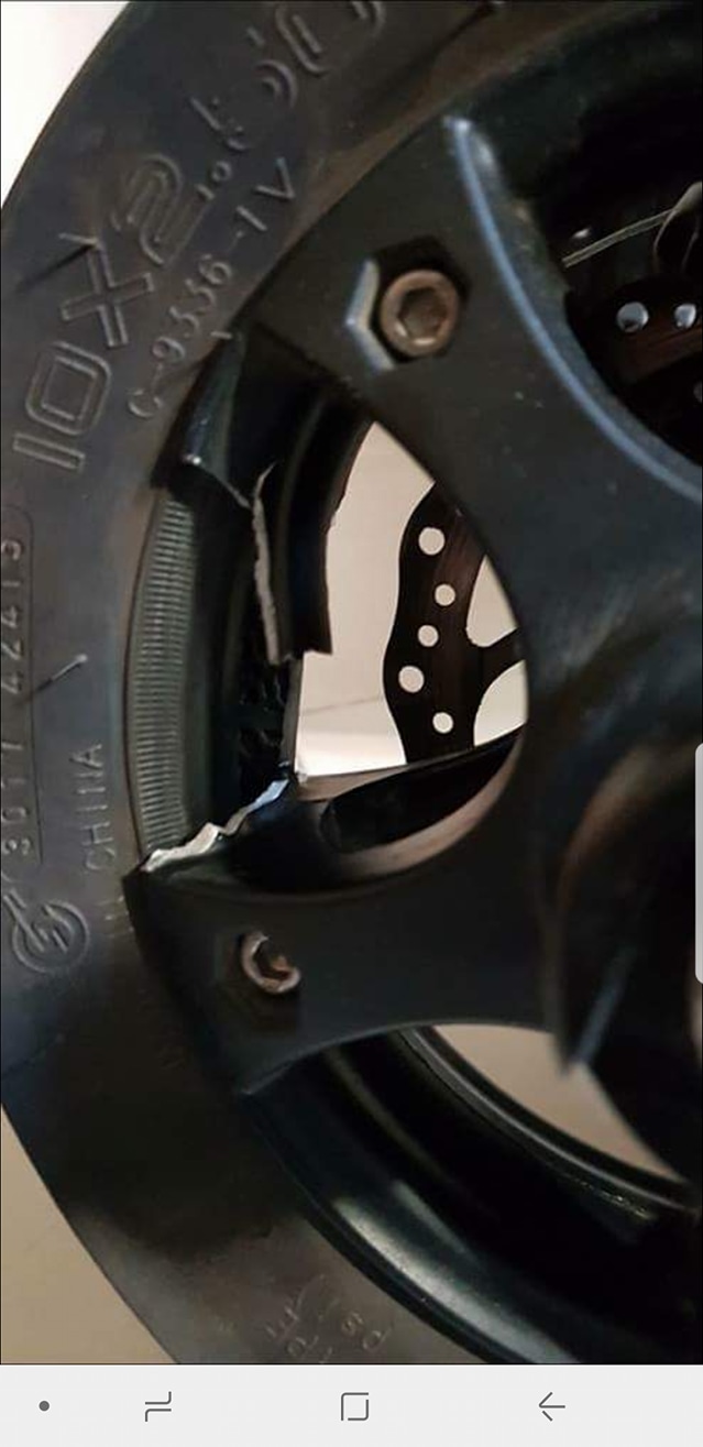

maliont
Качество металла у Дуалтронов На высоте!!! На ровном месте рассыпаются)))

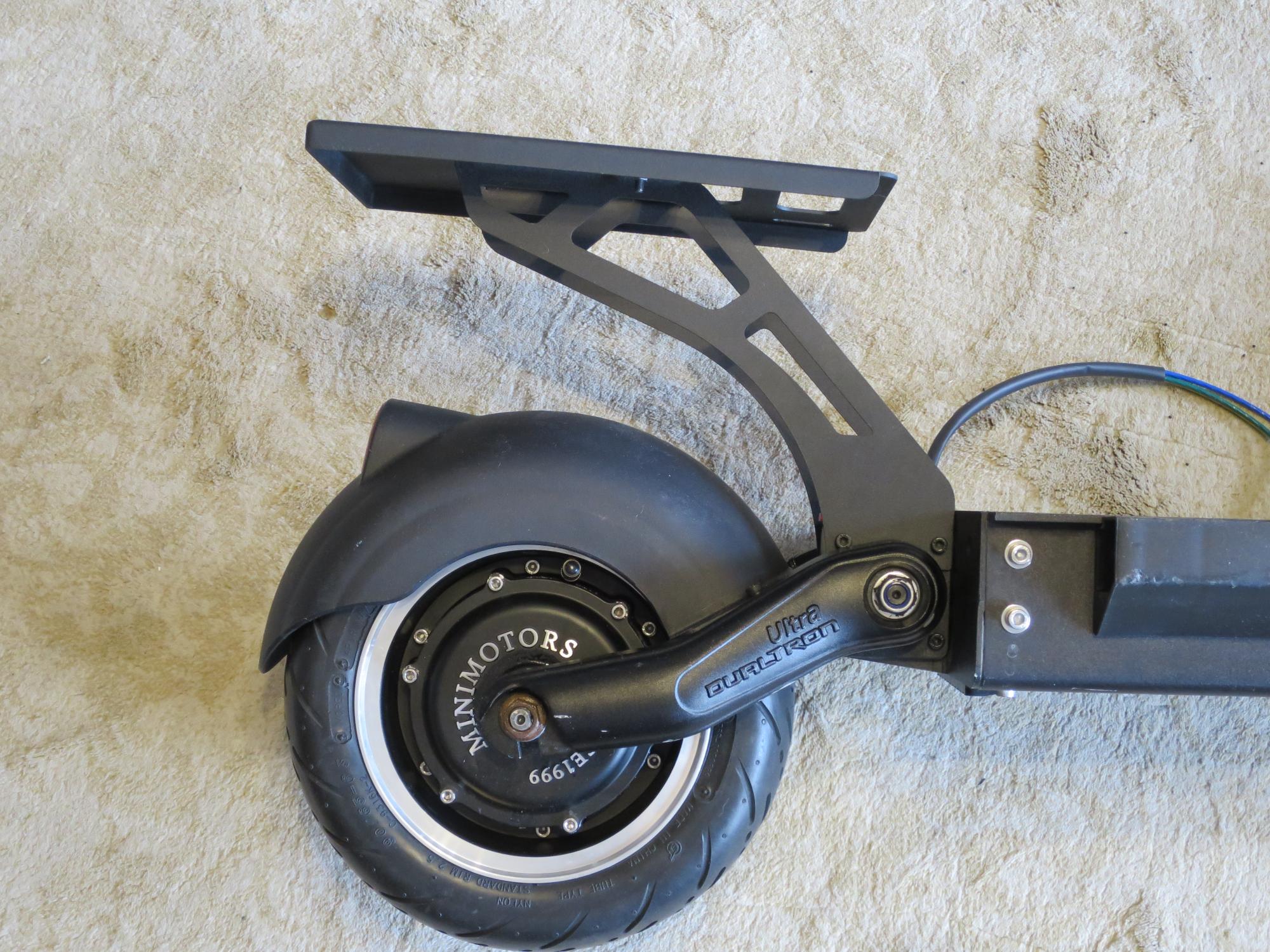

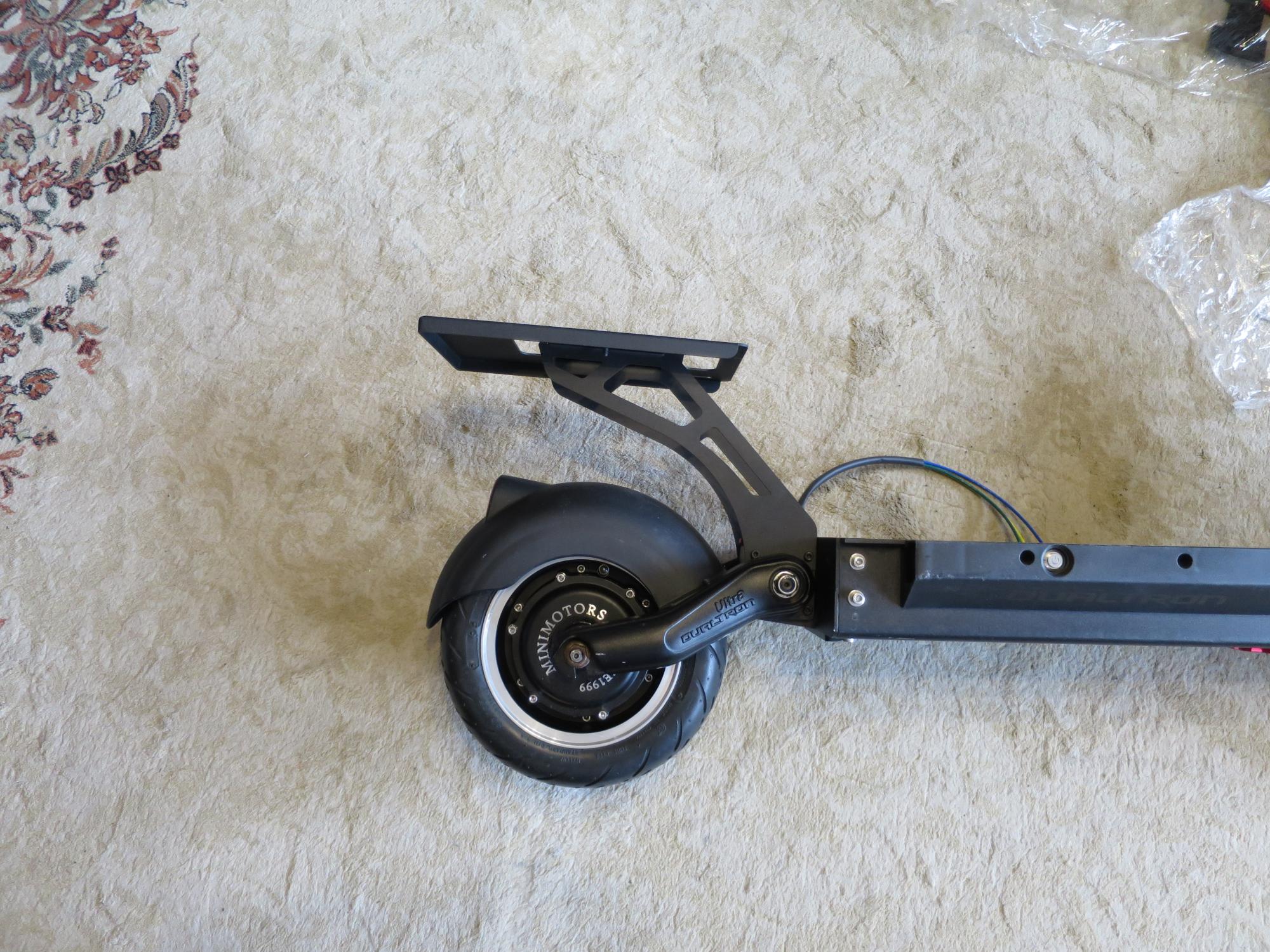

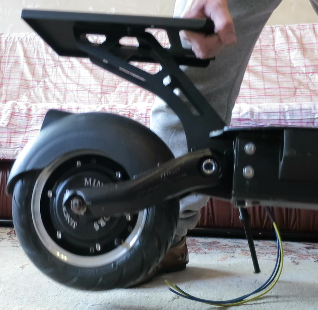

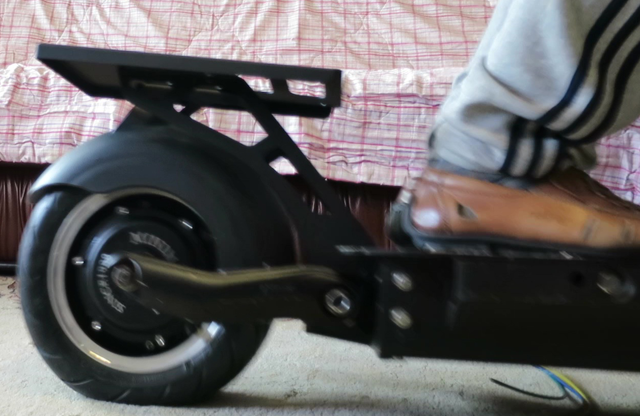

#69

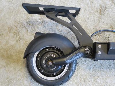

[b-b]Багажник на Ультру.[/b-b]
сталь 3 мм - стойки и 2 мм площадка.
примерка.  площадка может сдвигаться ближе к рулю.
Vinden
Цитата: maliont от 10 Март 2018 в 13:13
Катались по  ровному асфальту. развалился на ходу.
Вероятно был сильный удар, например по краю бордюра или выступающей плитке. Удар привел к образованию трещин и растяжению металла, потом на ходу отломилось. Надо вспоминать все удары в период эксплуатации. Риск таких поломок выше, если колеса не перекачаны, но если перекачаны, есть риск, что лопнут.
Вот поэтому толстые литые колеса на самокате - лучший вариант.
По качеству металла: если сделать сверхпрочные диски, удар сломает рычаги/кронштейн руля/механизм складывания и т. п.  Так вам будет лучше, особенно на ходу?  ;-D
