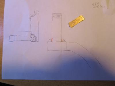

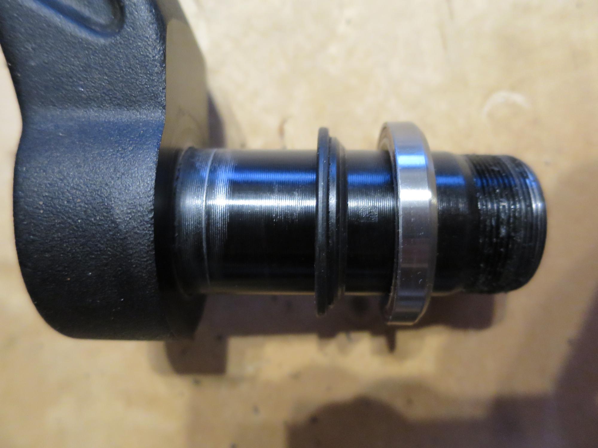

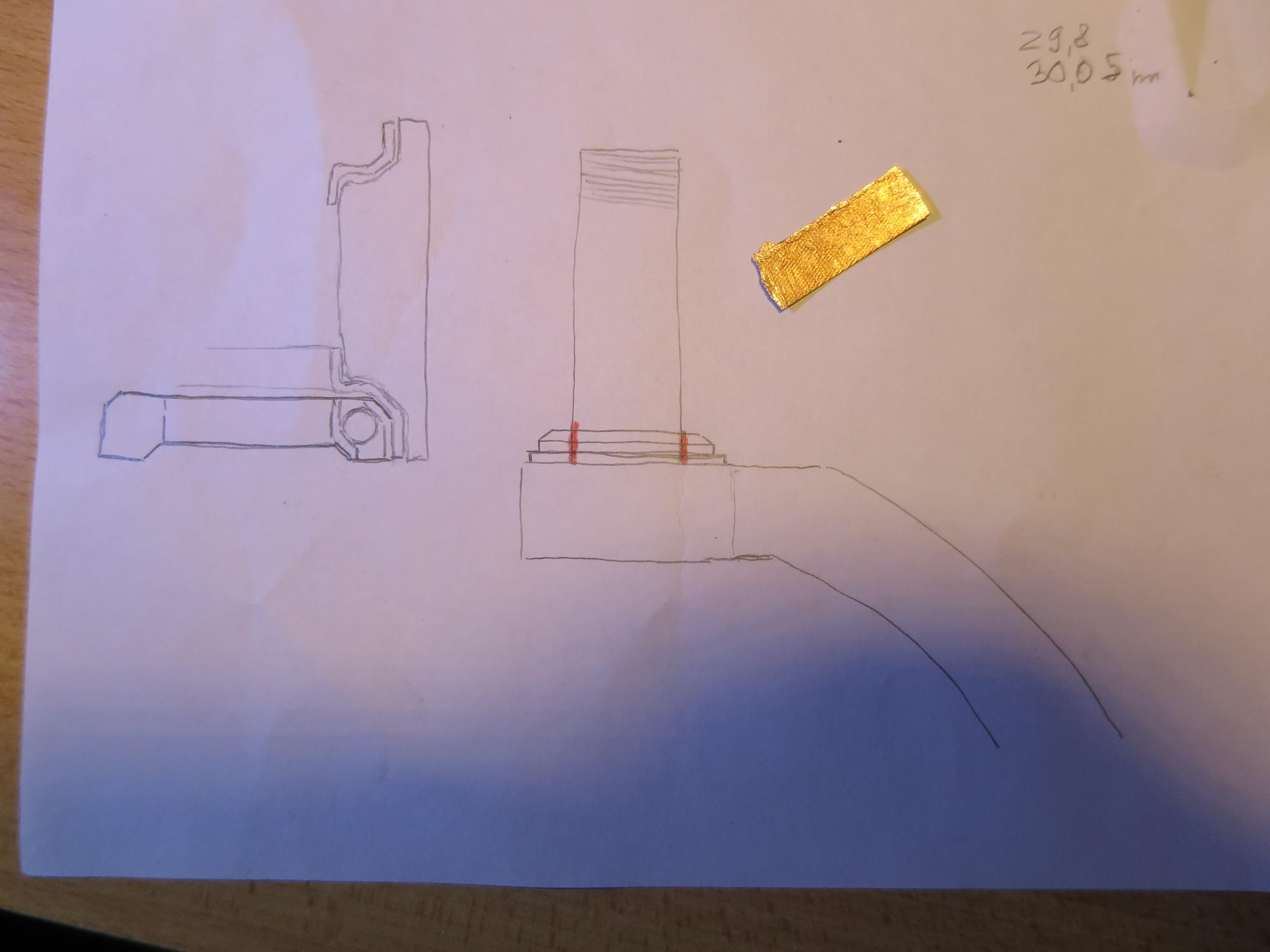

[b-b]Люфт в рулевой дуалтрон ЕХ+[/b-b]
https://youtu.be/fcus-w7UgnU

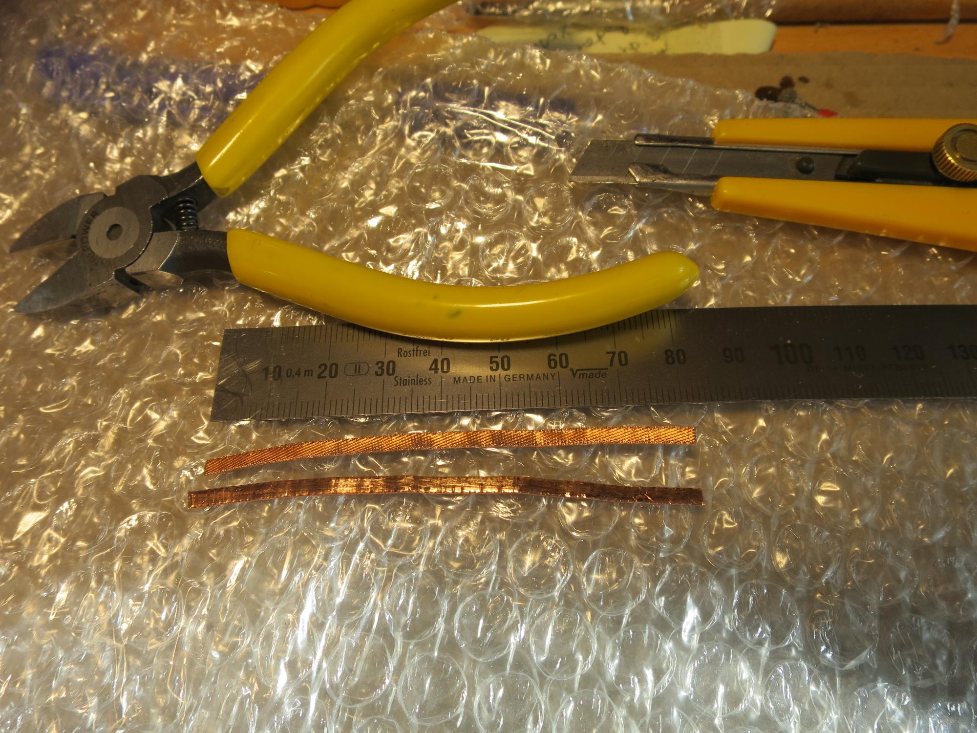

причина люфта оказалась не плотная посадка шайбы между нижним подшипником и посадочным местом. пометил красным карандашом.
цифры на листочке это размер трубы 29,8 мм и внутренний размер шайбы 30,05мм
Исправил с помощью медного листа толщиной 0.5 мм ( обстучал на наковальне, к краям на нет, подшипник (шайба под подшипник) сел туго-молоточком насаживал шайбу под подшипник  , легкими постукиваниями, затем лаком зафиксировал что бы не разболталось.

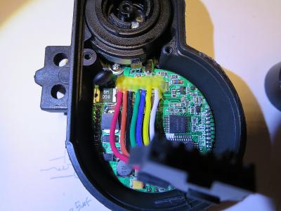

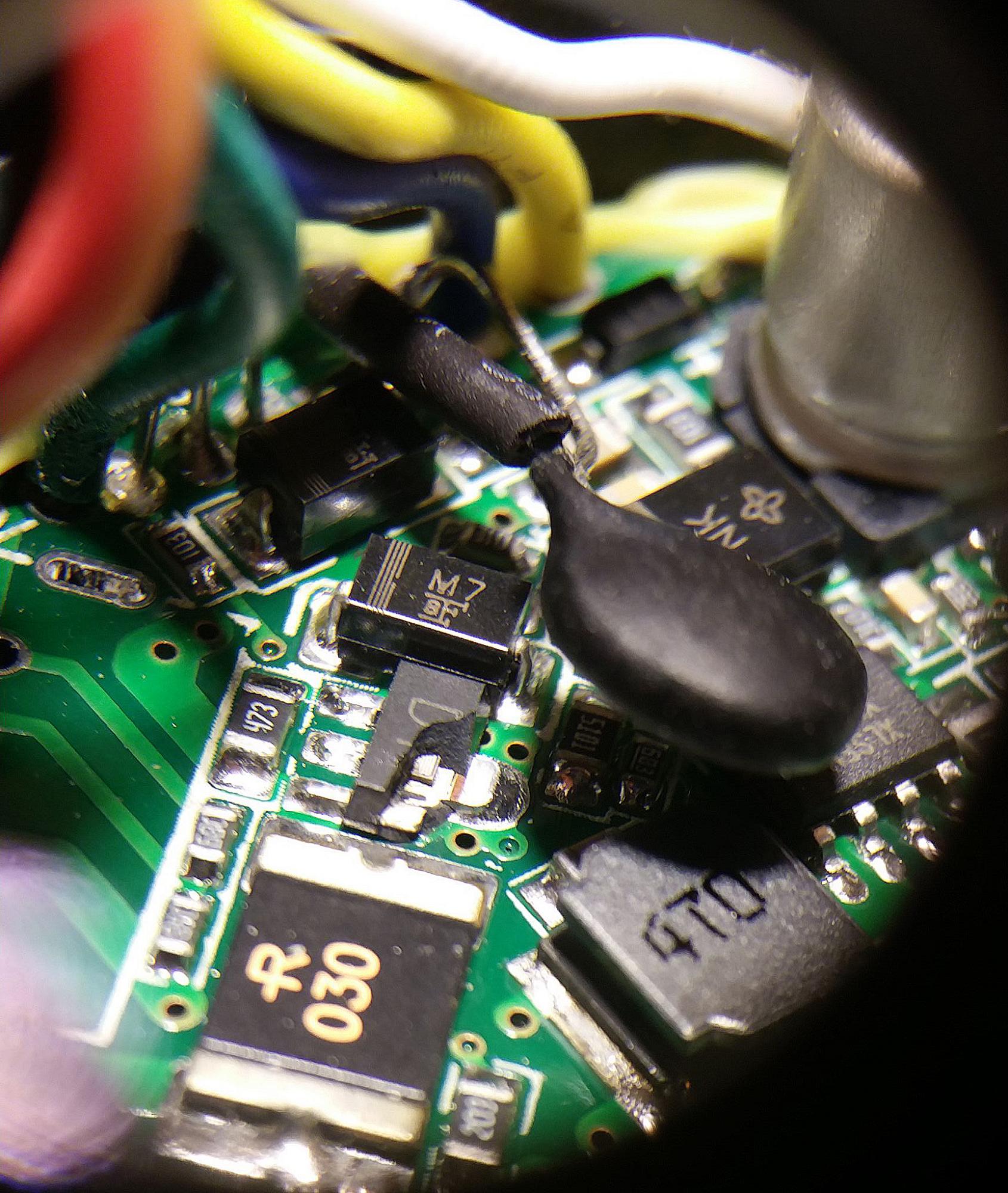

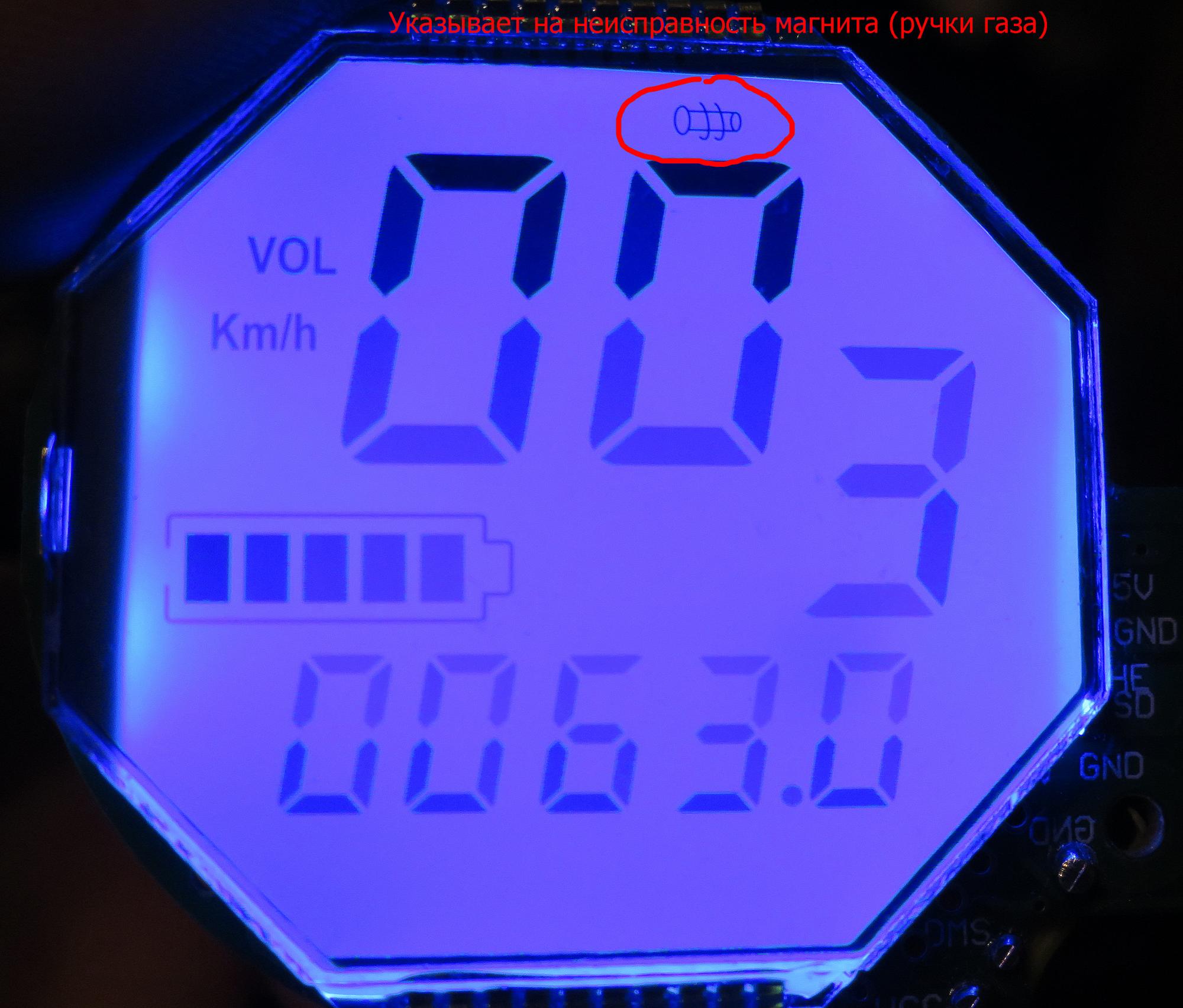

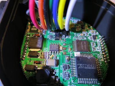

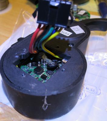

[b-b]Ремонт курка (дисплея)[/b-b]
Два курка с одинаковой поломкой, как сгорели мне не известно.
Курок может включаться ,но выключается при отпускании кнопки, может и не включаться-зависит как пробился транзистор ( на листочке нарисовал)
если его выпаять, то вкл. но не фиксируется.
транзисторы купил (чип и дип) не в том корпусе какой нужен(был только такой), но всё равно решил припаять.
Все работает.

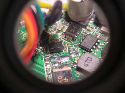

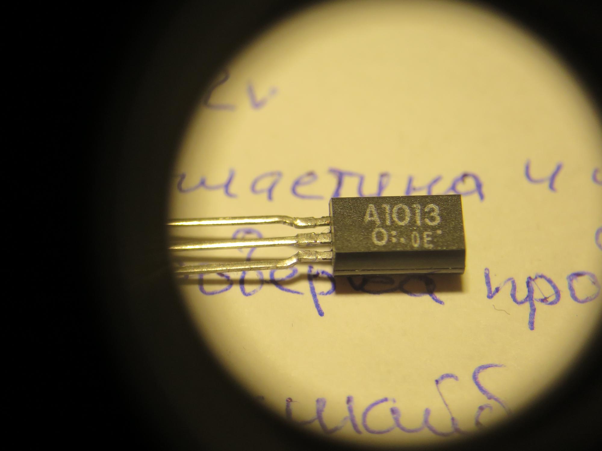

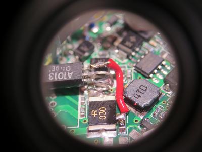

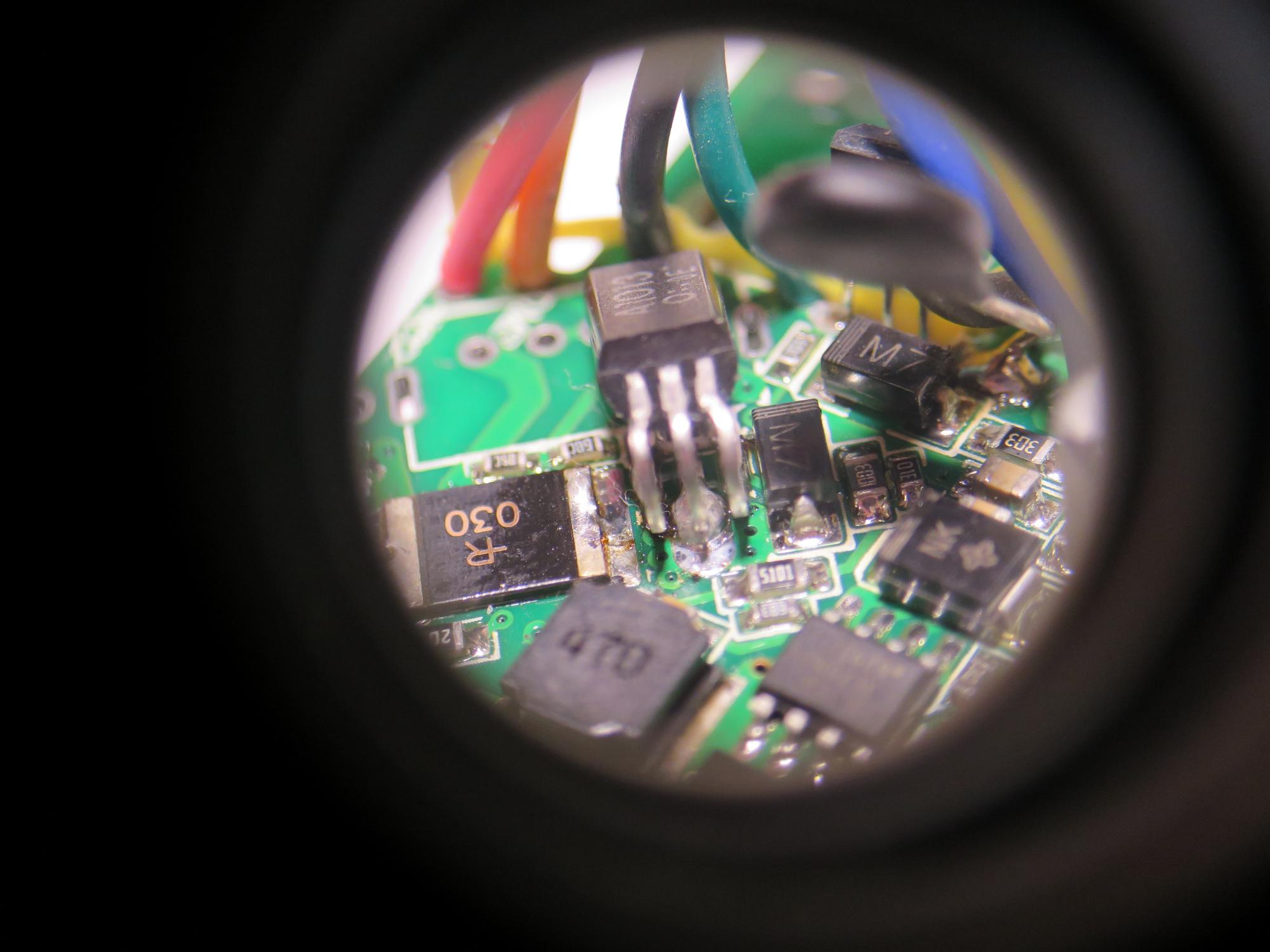

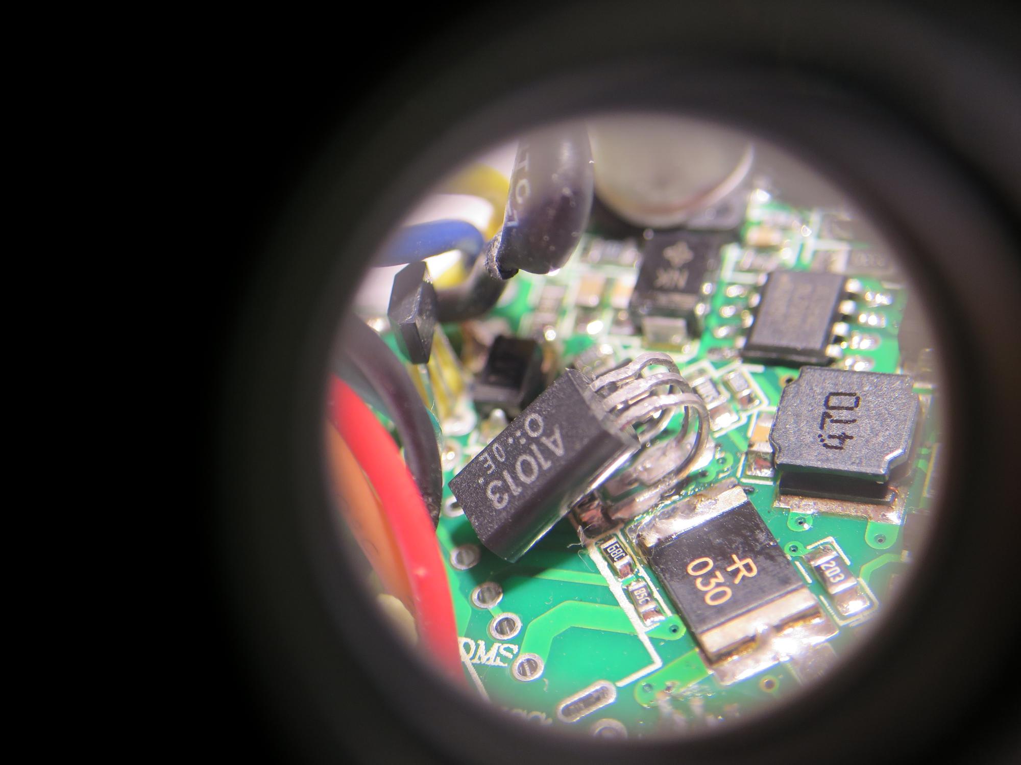

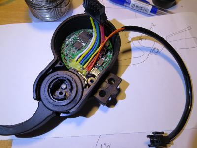

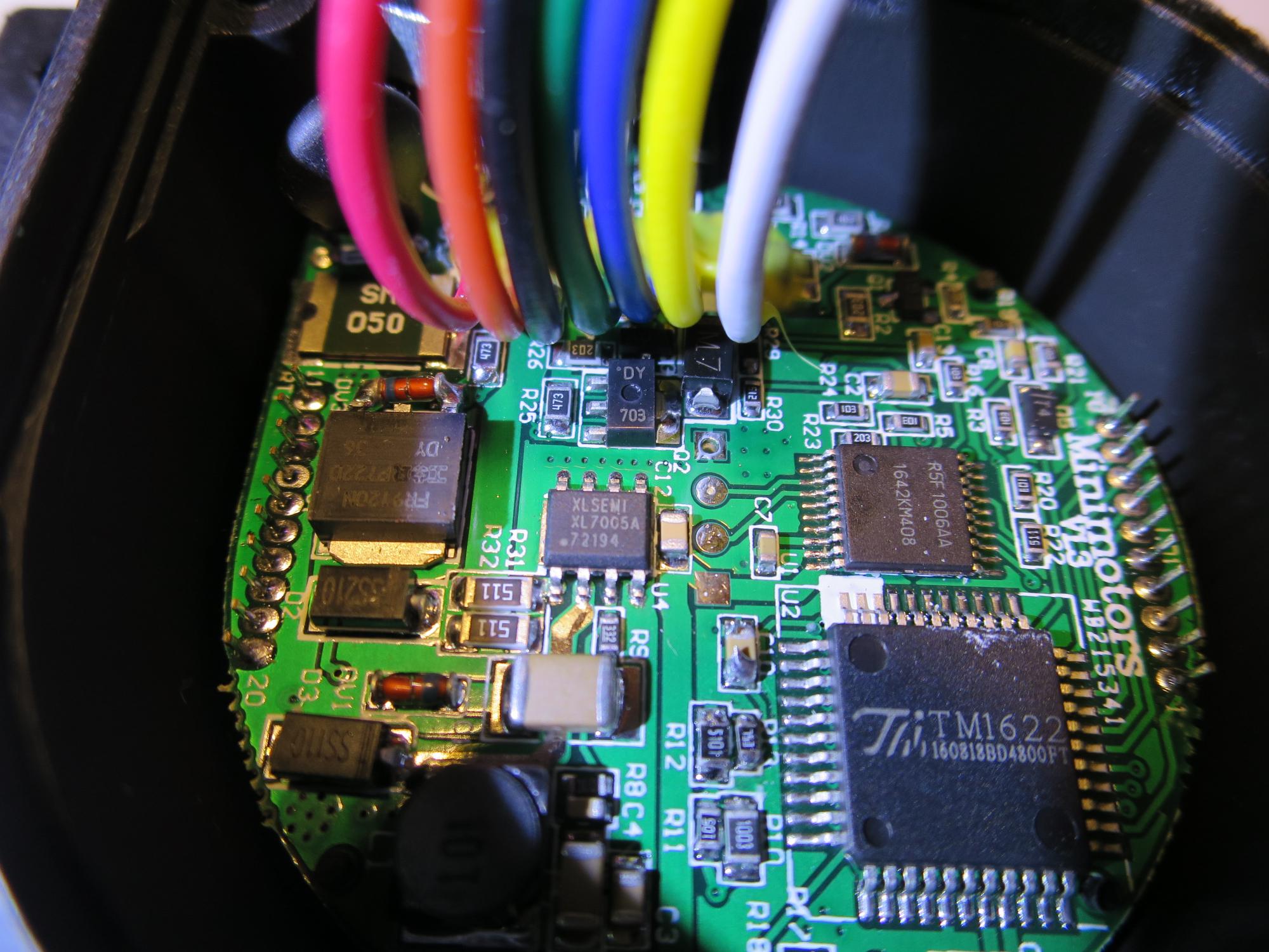

volodiaa
#21
Визуально в лупу была видна трещина на корпусе транзистора.
Замена транзистора а1013 и исправление порванной дорожки (оторвана около Базы транзистора).
                                                                                   на дисплее указан знак неисправности ручки газа ( подключал без магнита )
Если поднести магнит после включения, то колесо стартует и даже регулируется скорость (при этом значок не исправности пропадает ), но когда отводишь магнит назад, то колесо продолжает крутиться как при круизе и скорость вращения зависит от положения которое было при отведении, но поймать полной остановки не получилось (только отключением курка).
Все сделал. работает второй курок.

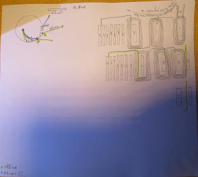

volodiaa

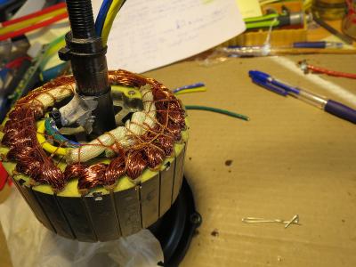

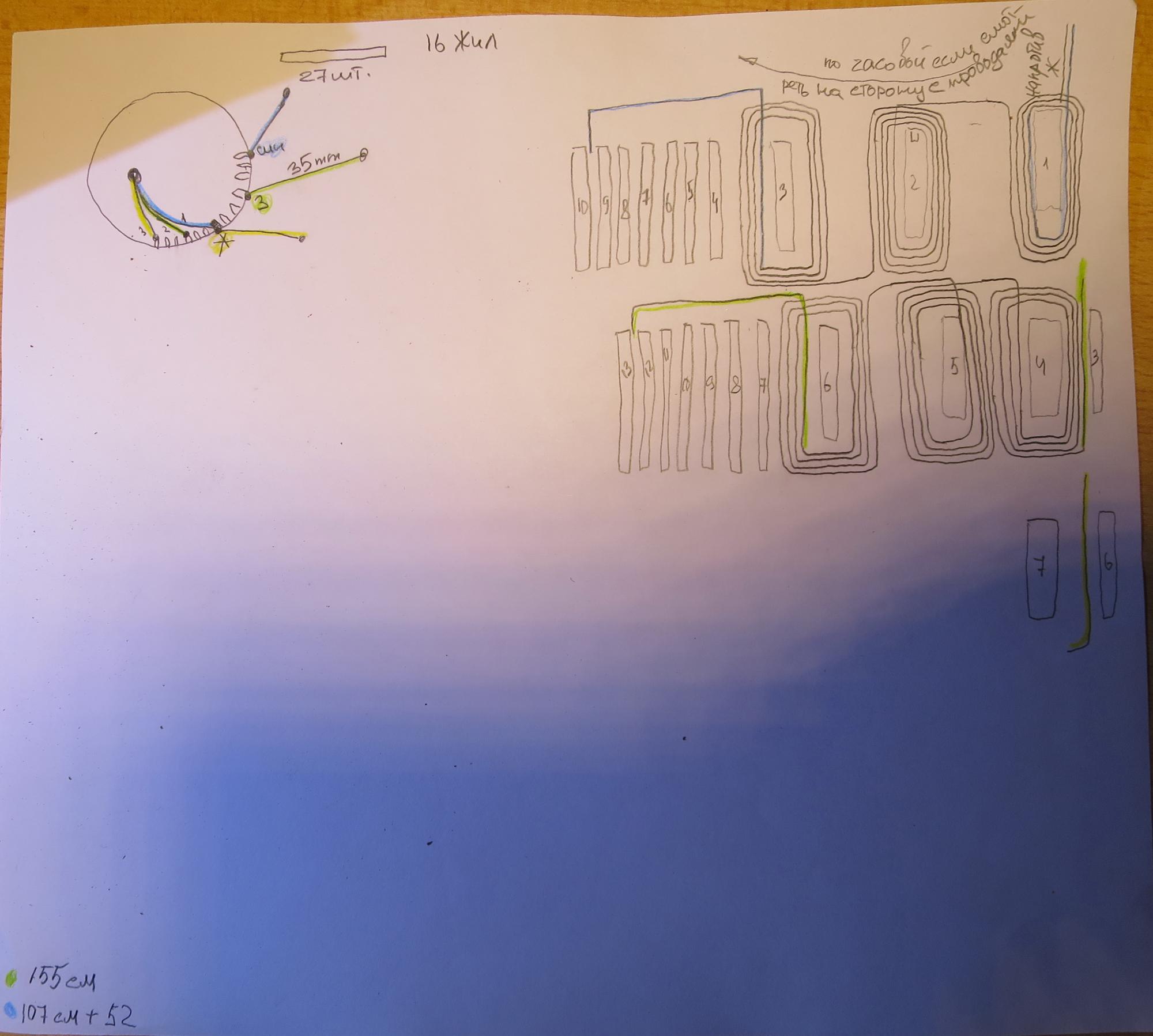

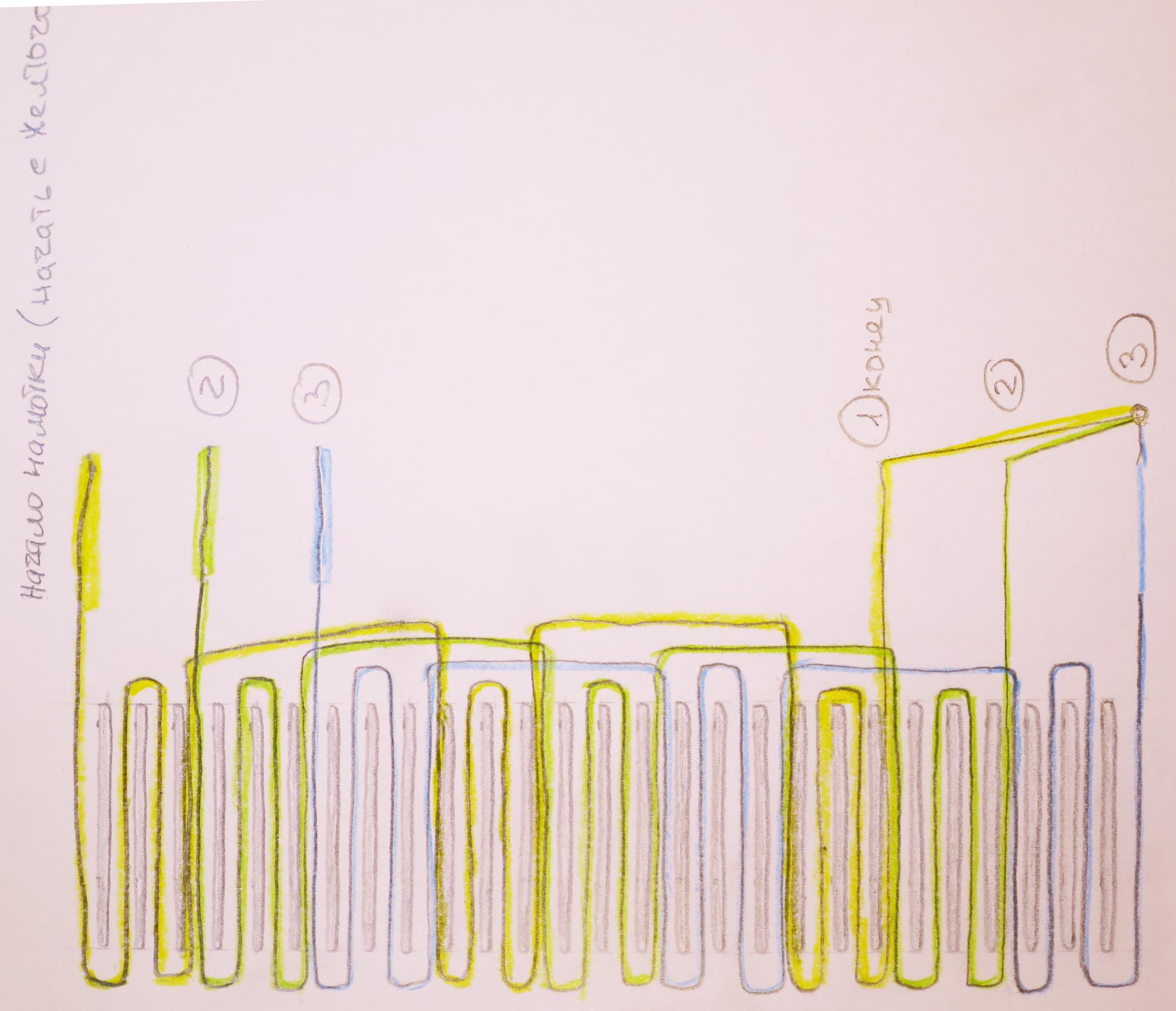

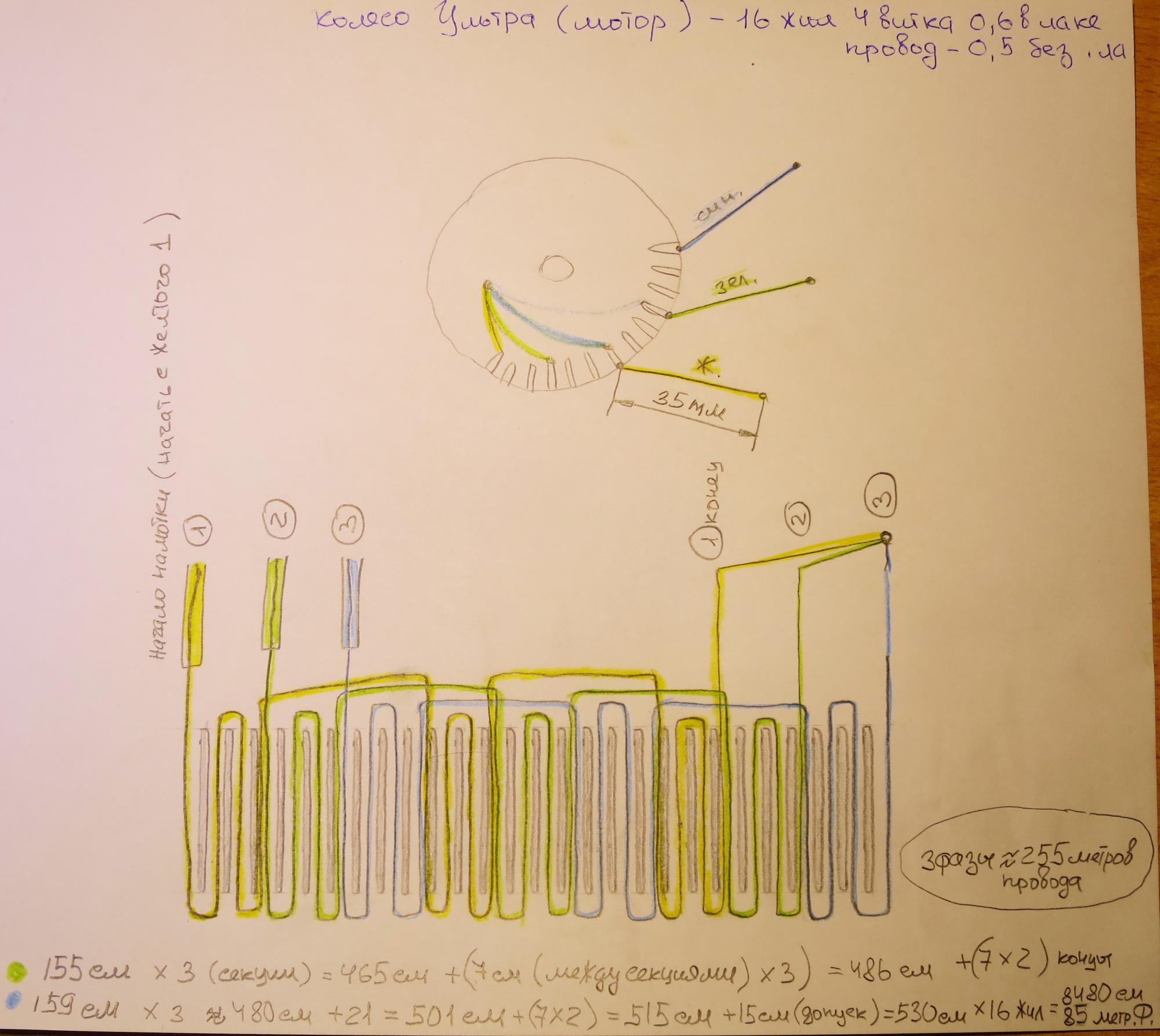

#23

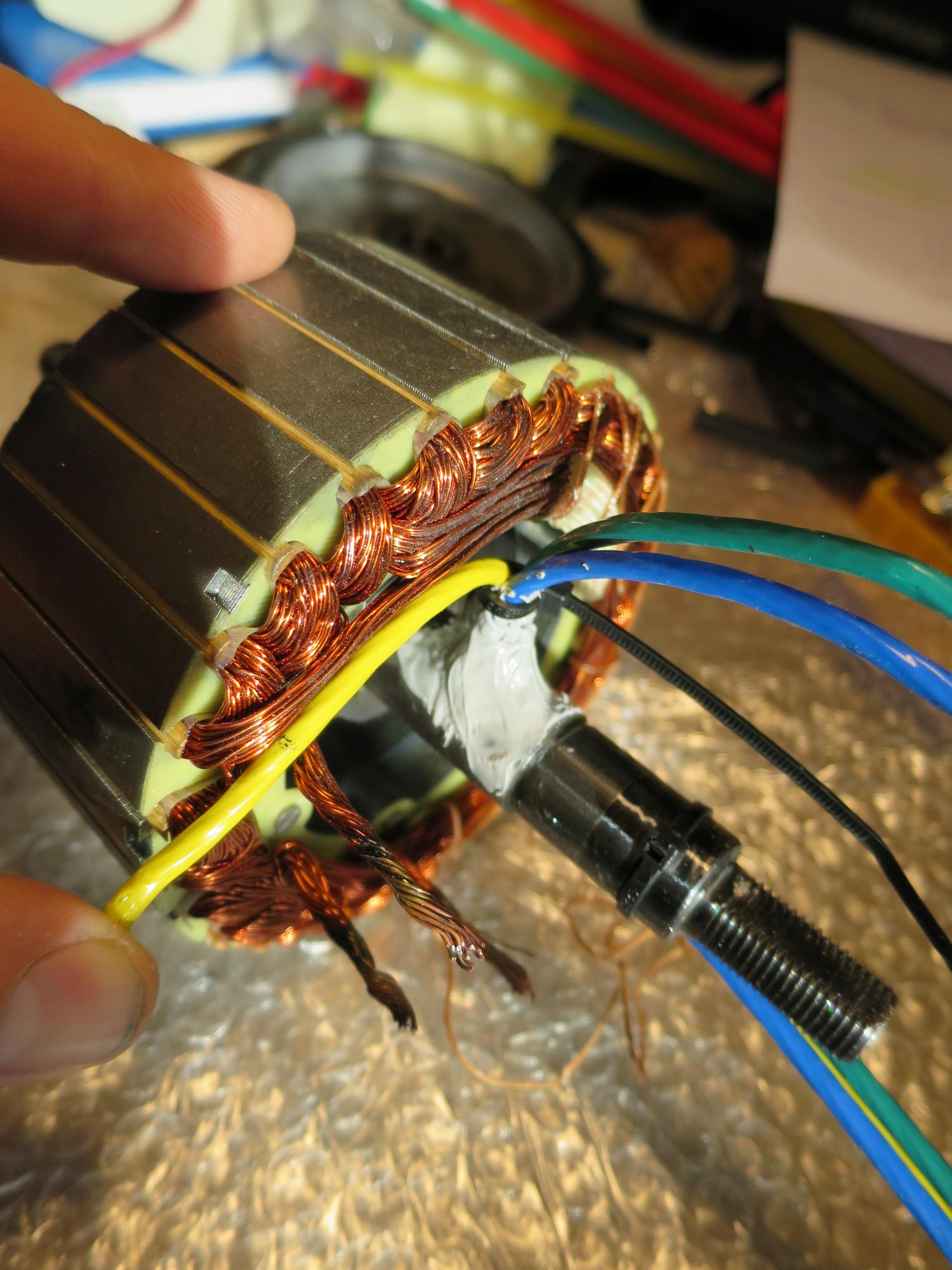

[b-b]Ультра мотор - 16 жил 4 витка проводом 0,6 в лаке или (0,5 мм огаленный. одна жила)[/b-b]
на рисунке - как намотан.                                                      показал как в один виток ( реально в 4 витка)
Для перемотки мотора понадобится около 255 метров провода.

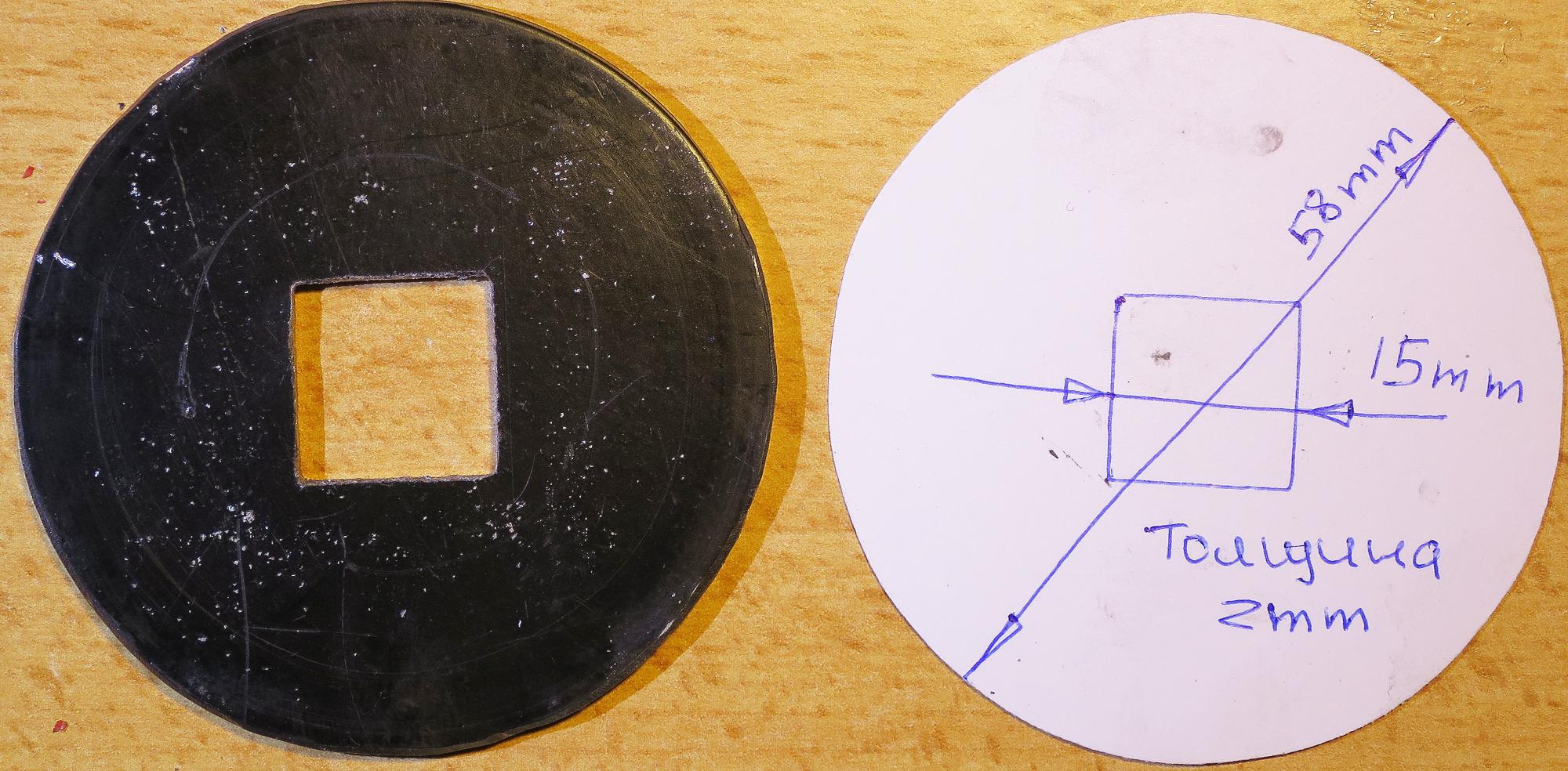

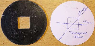

[b-b]Шайба на передней подвеске Дуалтрон Ультра.[/b-b]
volodiaa

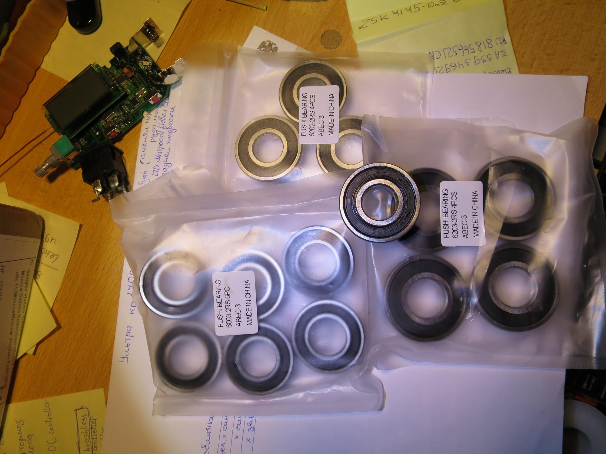

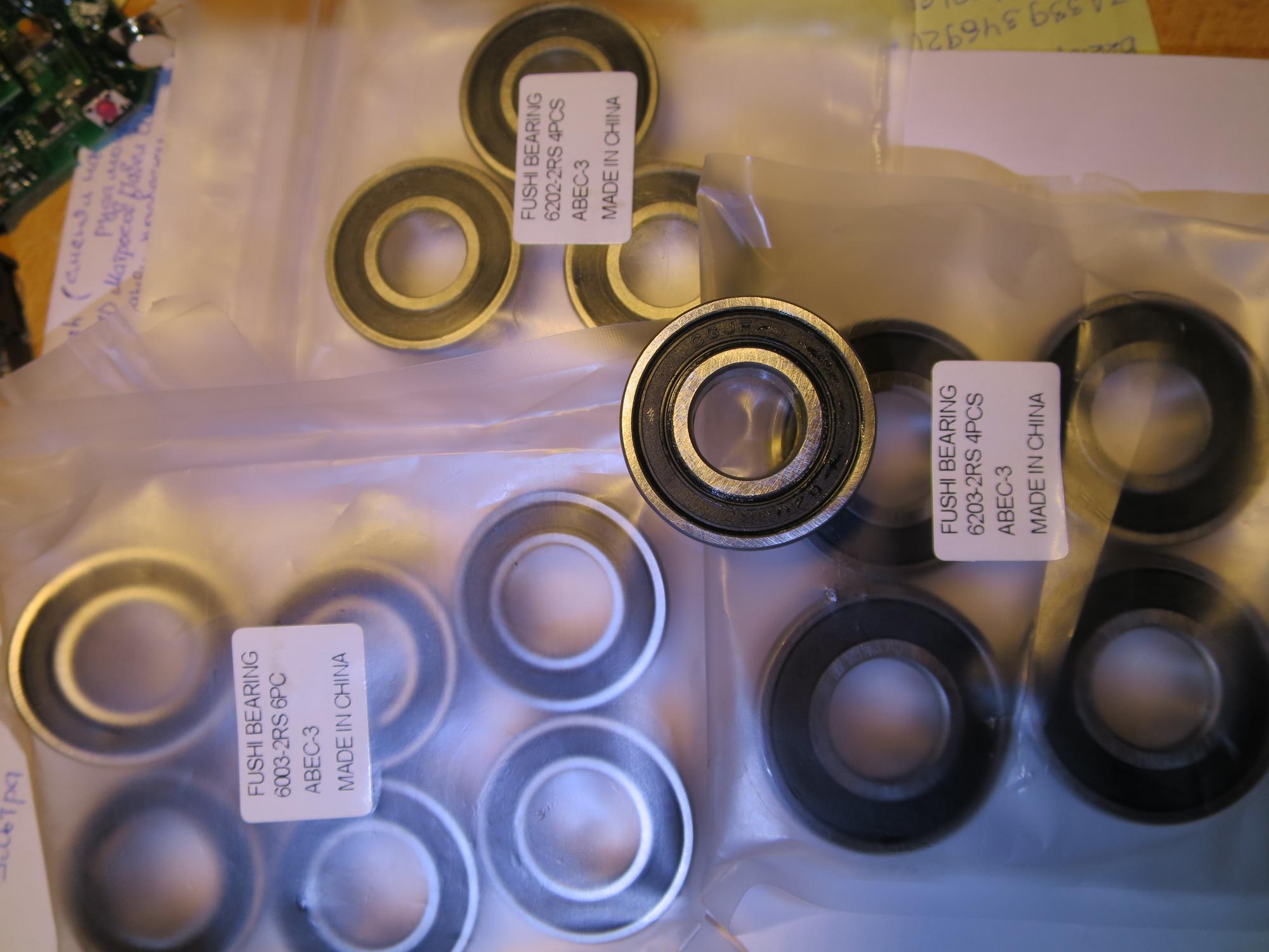

Для дуалтрона ЛТД - колесо - подшипник 6202    2шт.
Для Ультры                колесо - подшипник 6203 и 6003
покупал здесь и дошло за 15 дней с момента заказа. проблем не было, купил в запас.
https://fushi.ru.aliexpress.com/store/511615?spm=a2g0s.9042311.0.0.tw7iB2

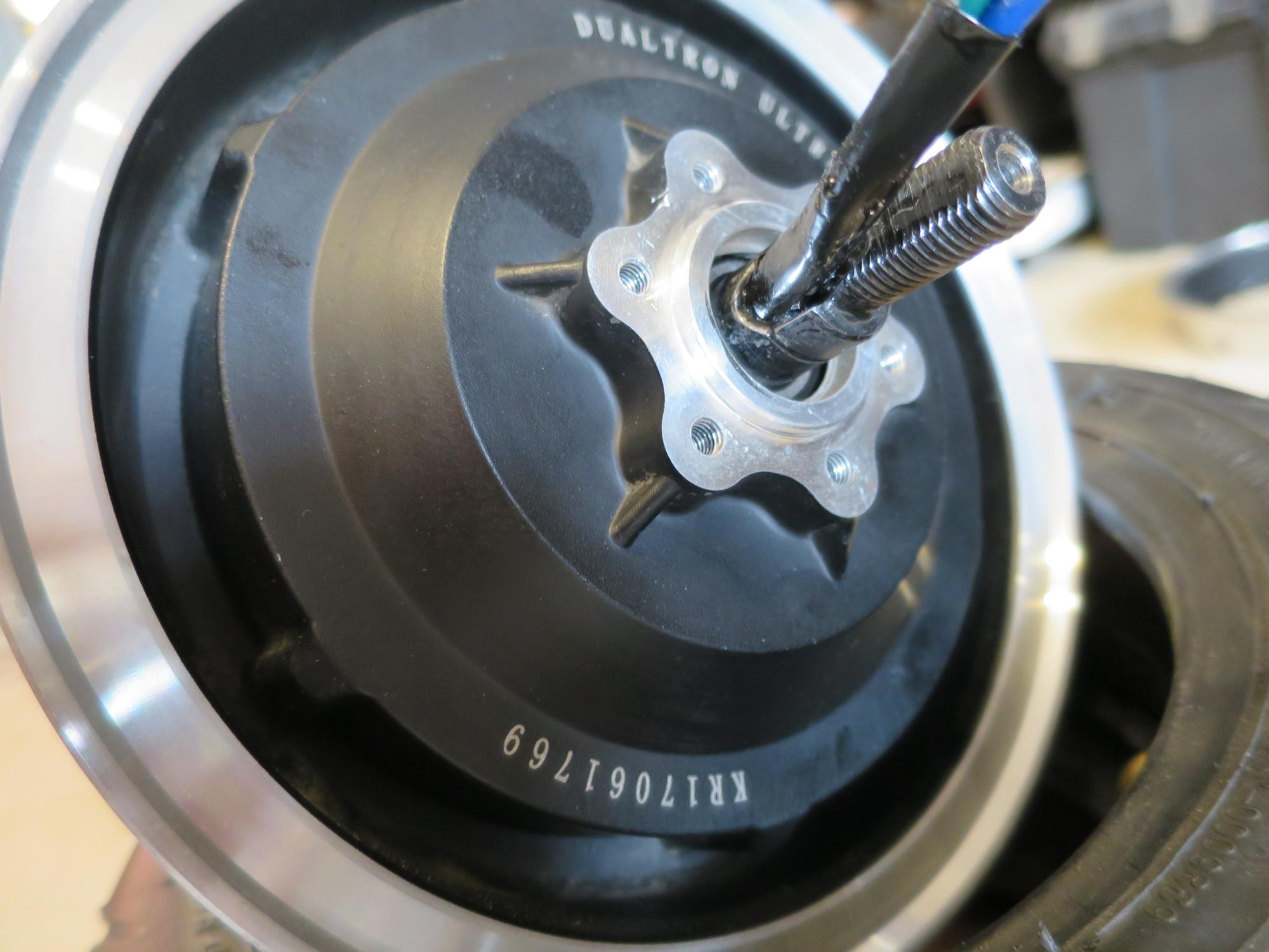

#26

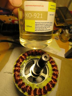

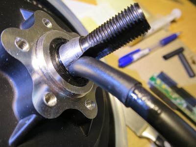

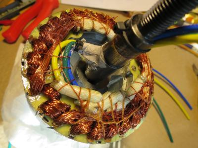

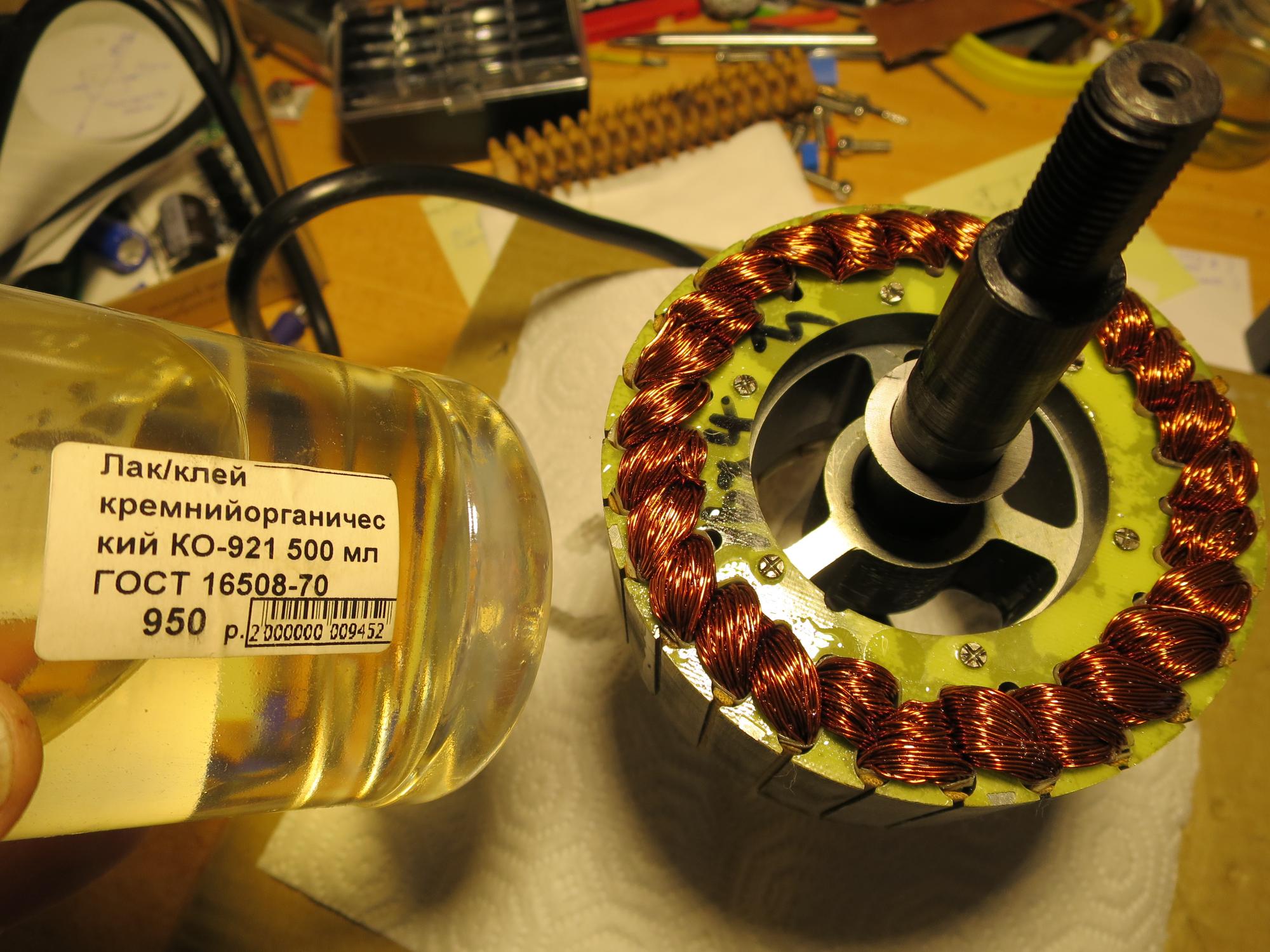

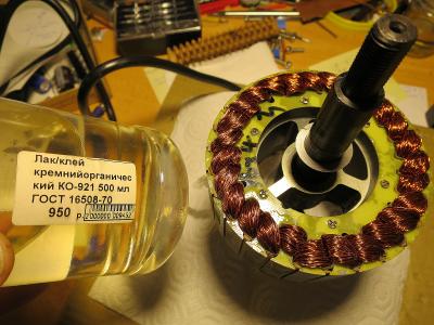

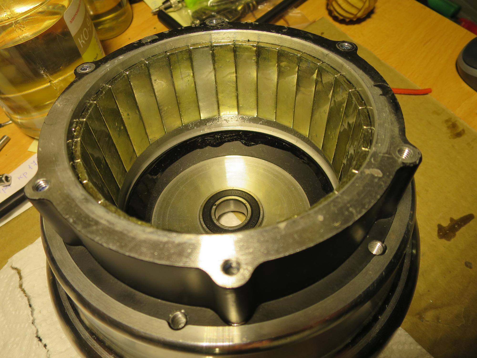

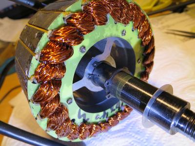

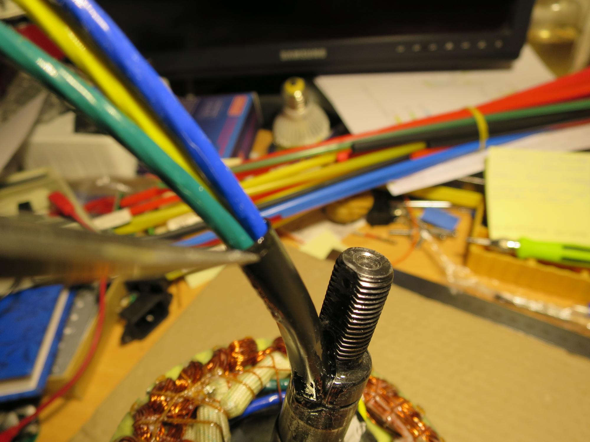

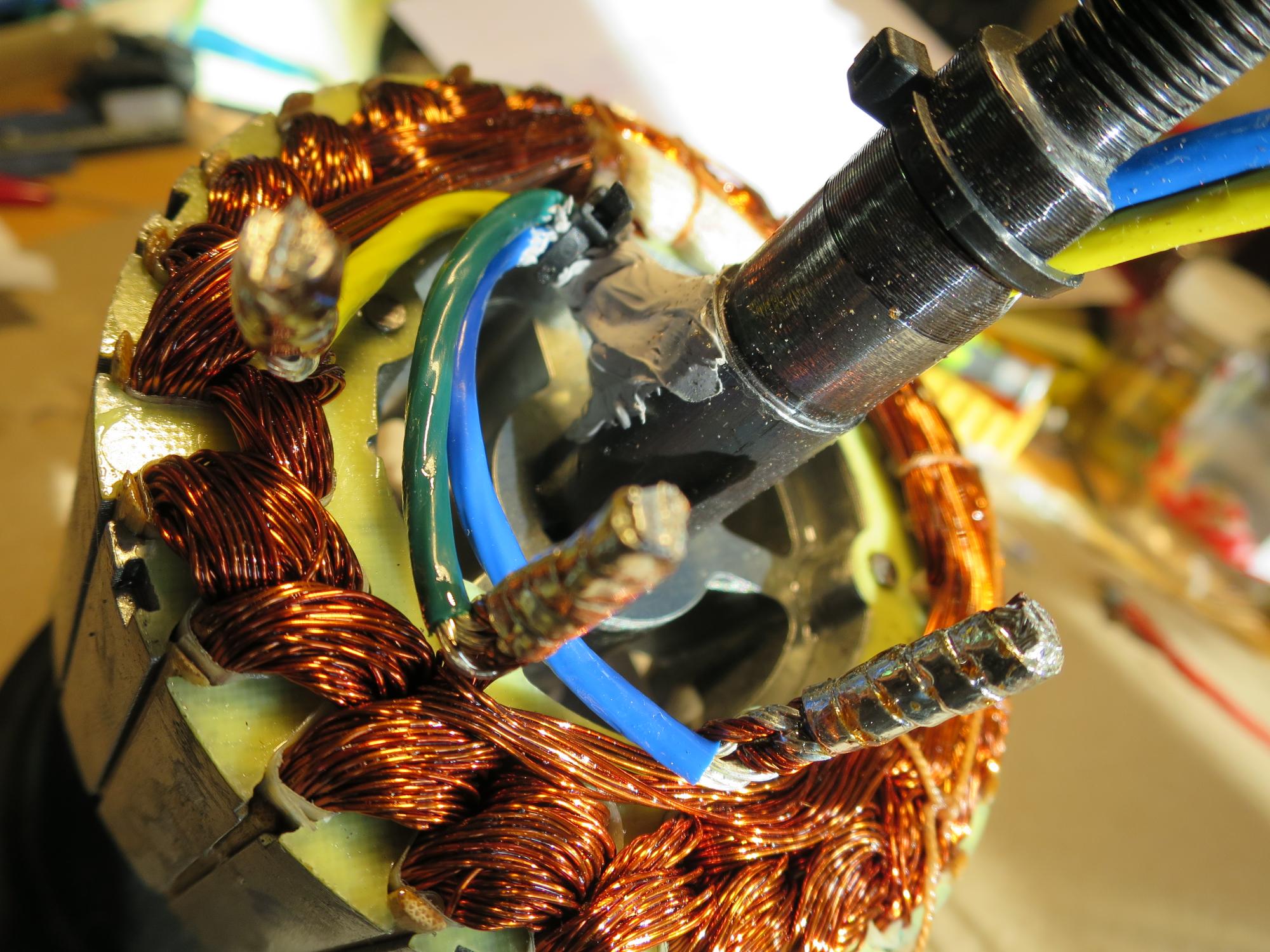

[b-b]Мотор колесо Ультра - Переборка.[/b-b]
перед снятием крышки, пометьте. бывает что в другом положении может задевать за магниты. ( неровность центра )
Магниты покрыл в 2 слоя
Обмотку в 4 слоя.
это уже покрытое лаком.
с этой стороны нет стопорной и тонкой скользящей         с этой два стопорных (третье держит вал, оно не в счет) и одно скользящее.
по моему так во всех колёсах(стопорные), но скользящих по разному ( по хорошему по два с каждой стороны должно быть)

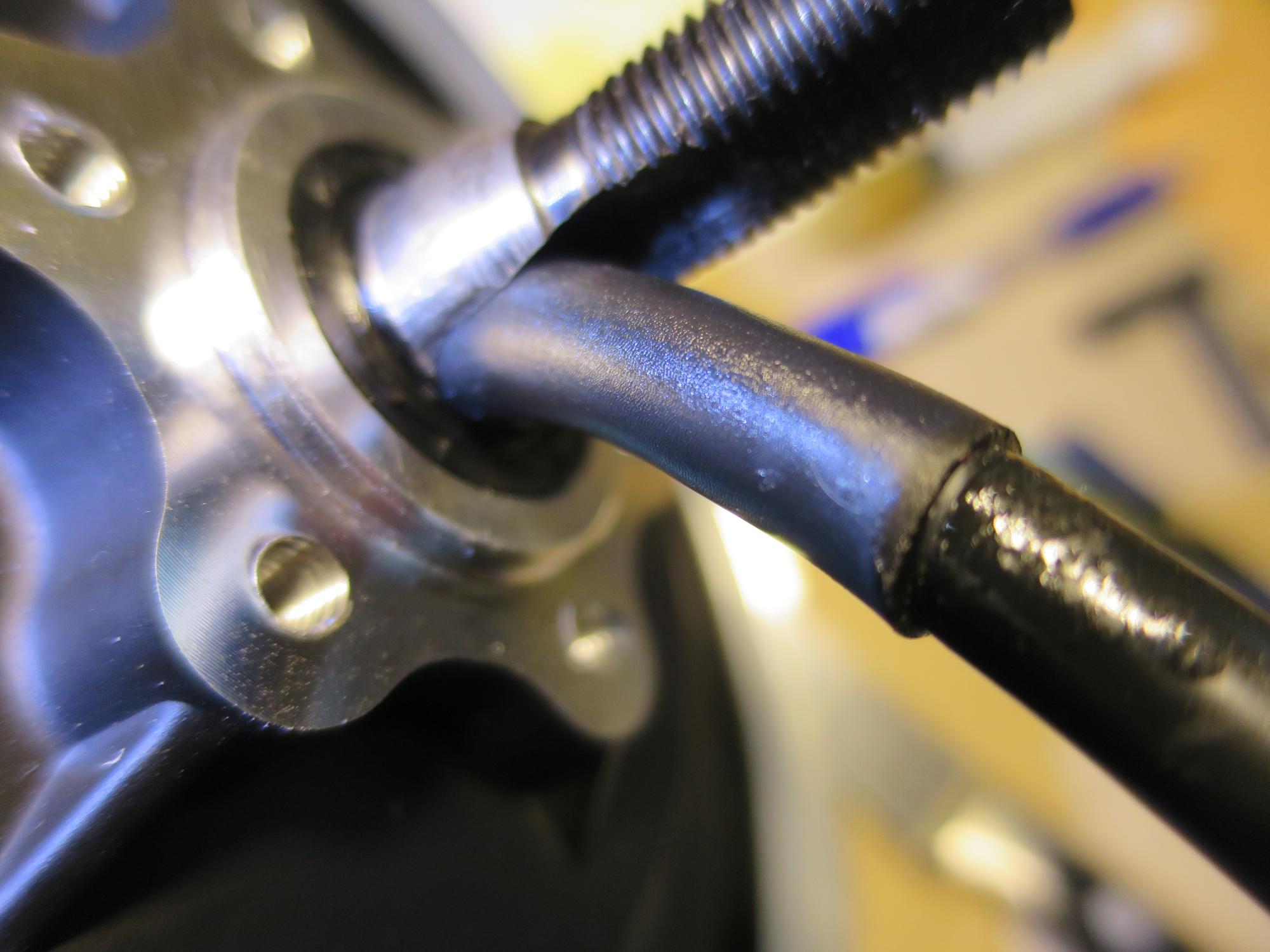

Магниты после высыхания покрываю тонким слоем густой смазки  -  для того, что если магниты чуть будут задевать за лак после сборки, смазка не даст заклинить натертому лаку при чрезмерном слое, а просто сотрет лишнее и разможет по статору.

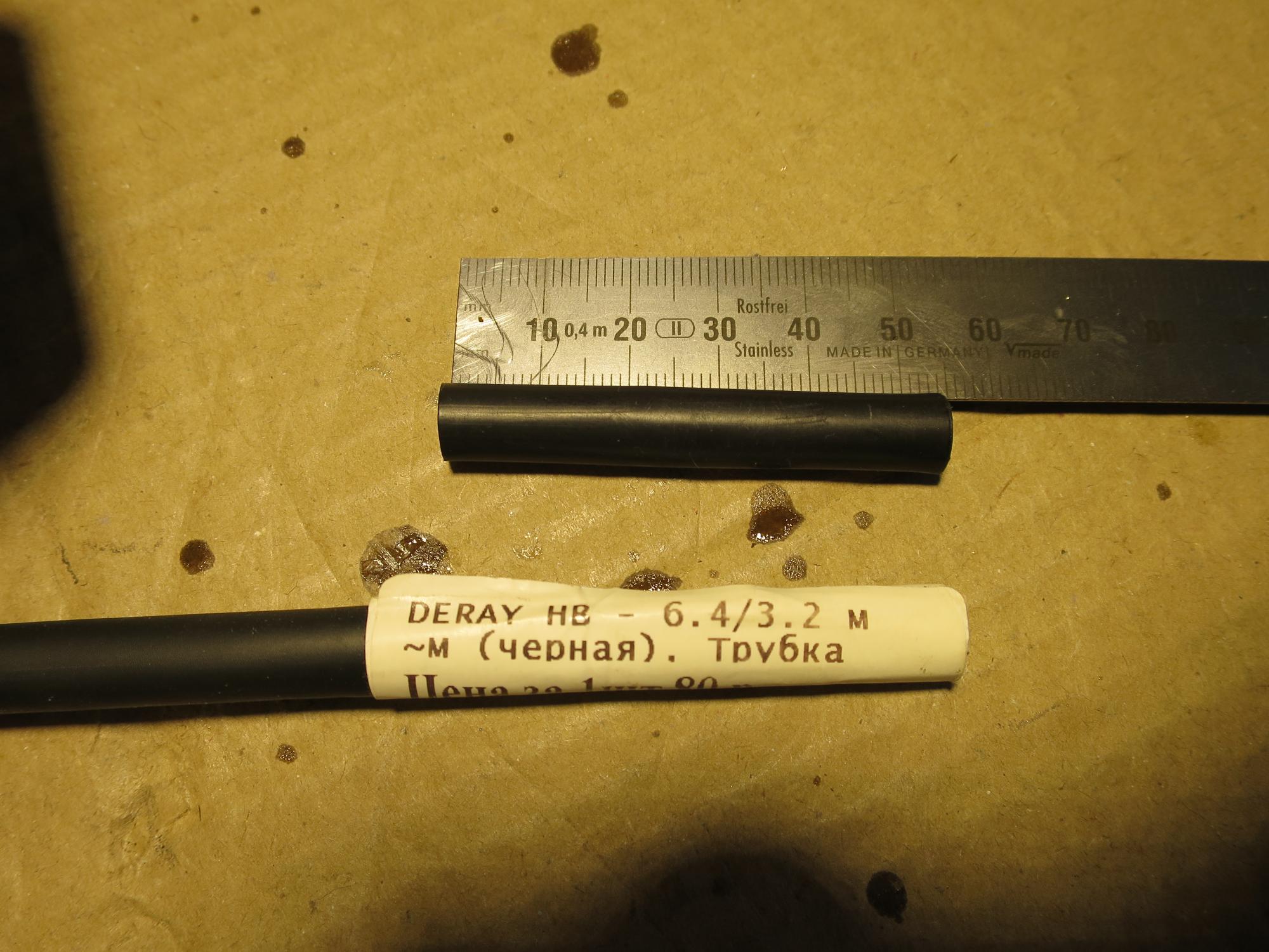

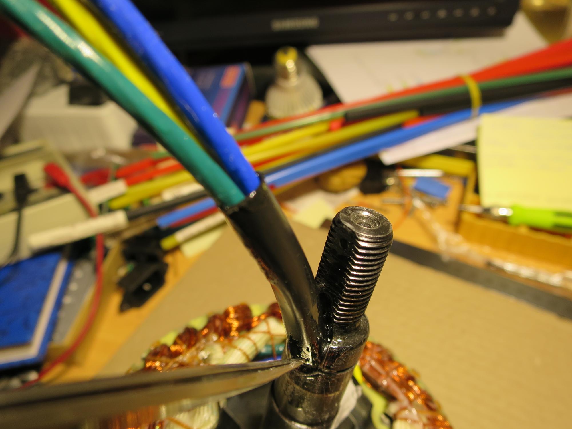

дополнительно поставил термоизоляцию на выход провода из колеса
термоусадка куплена в чип и дип.
тот край который заходит в колесо чуть усаживаю и тонким пинцетом его подправляю в отверстие, когда чуть загнал внутрь, заливаю каплю лака между проводом и усадкой, когда подсохнет усаживаю весь кусочек, длина кусочка 4 см в не усаженном состоянии.
Перед закрытием крышки мотор-колеса, мажу лаком стыкующиеся поверхности и даю просохнуть 10 минут ( можно и больше, лак не высыхает до состояния стекла, а подобен упругой прокладке)

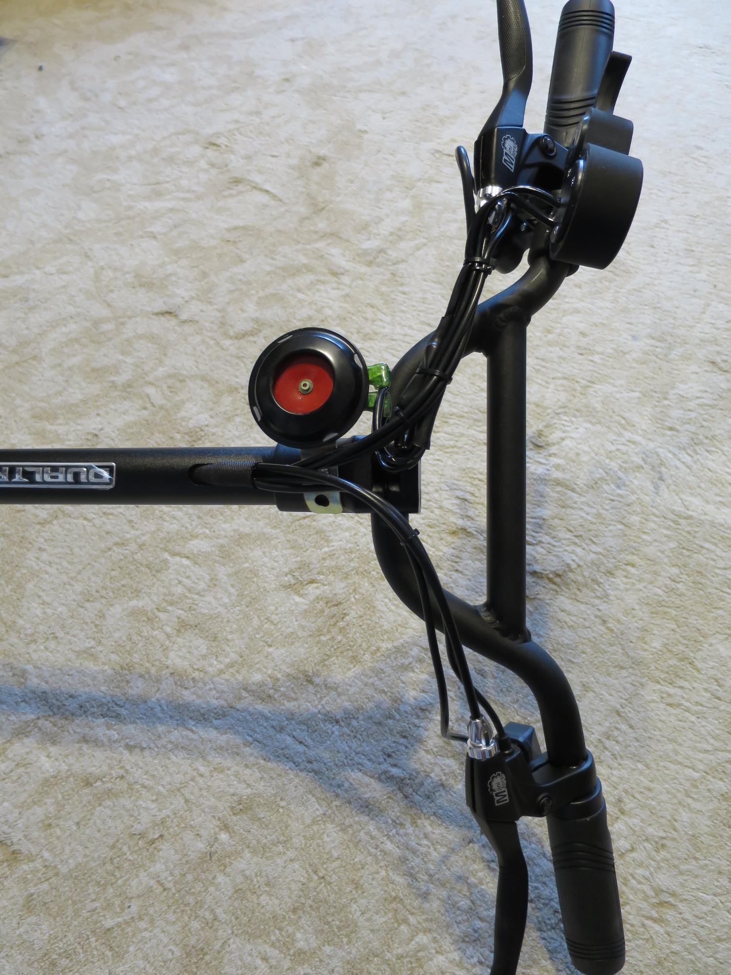

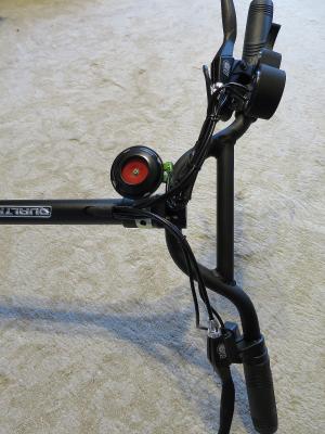

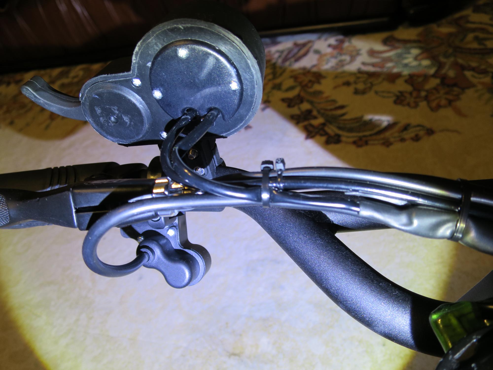

[b-b]Установка сигнала на Ультру.[/b-b]
Использовал- один штекер (папа и мама) соединение курка, 2 клеммы на клаксон, один болт 6 х 55 (60), клаксон, кнопки, термоусадка.
подключение в курок.
при желании курок можно отсоединить ( штекер под термоизоляцией )
клаксон тоже на штекерах.
volodiaa
#28

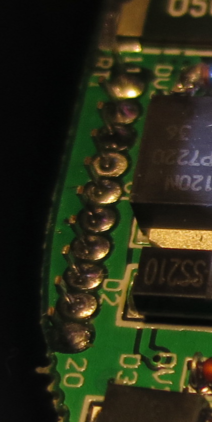

нее. пропаяны-смотрел. так освещение искажает.
там олова мало, вот и тень.

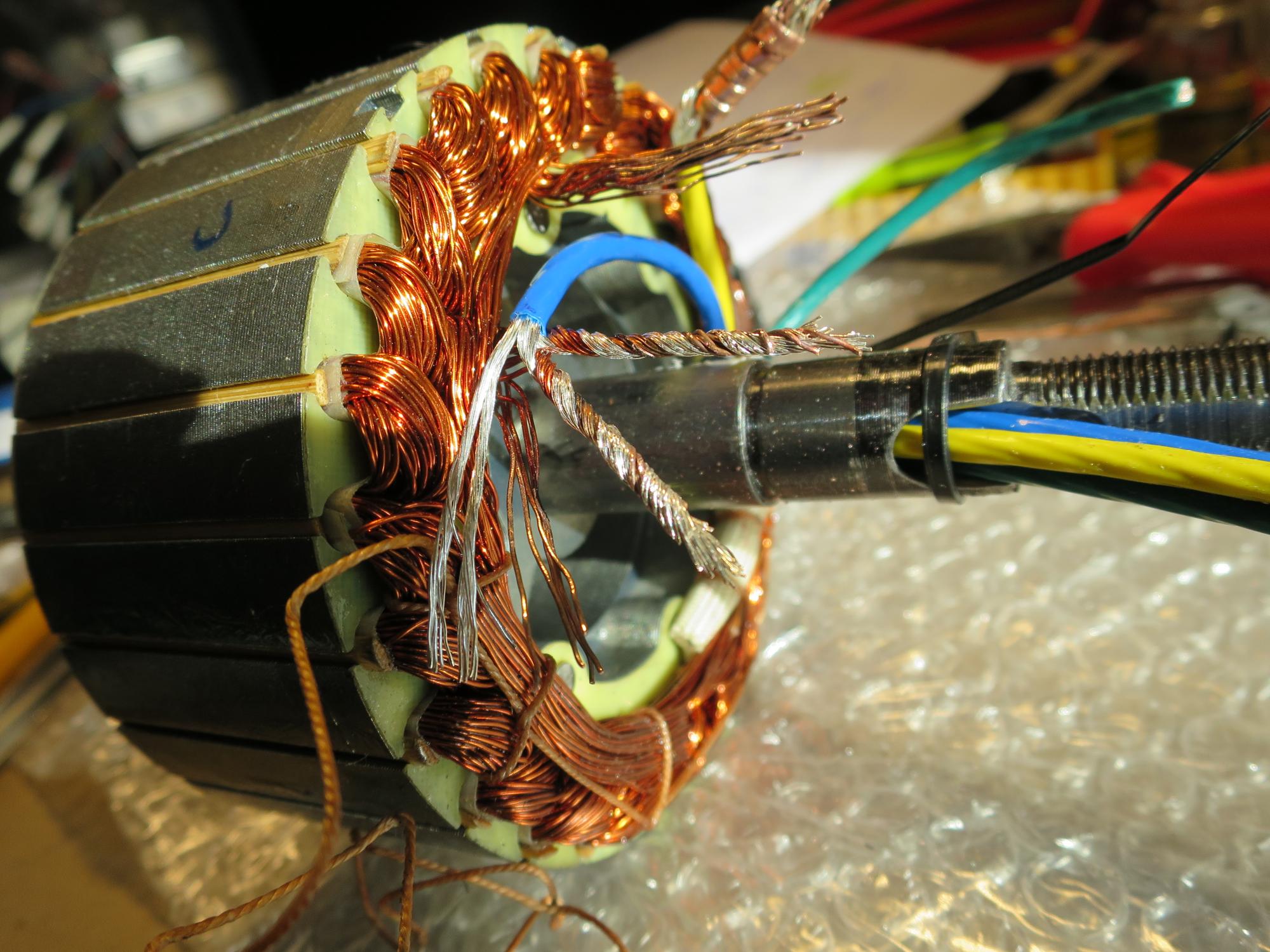

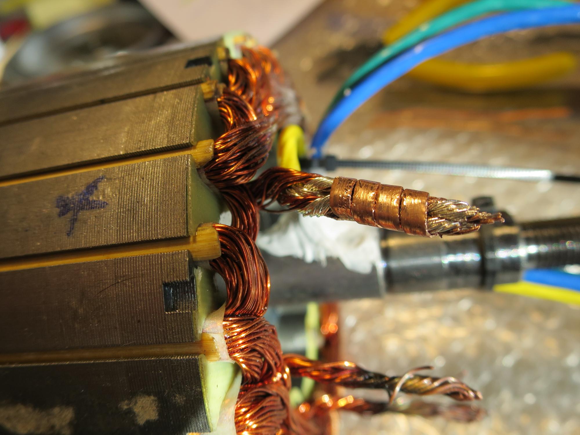

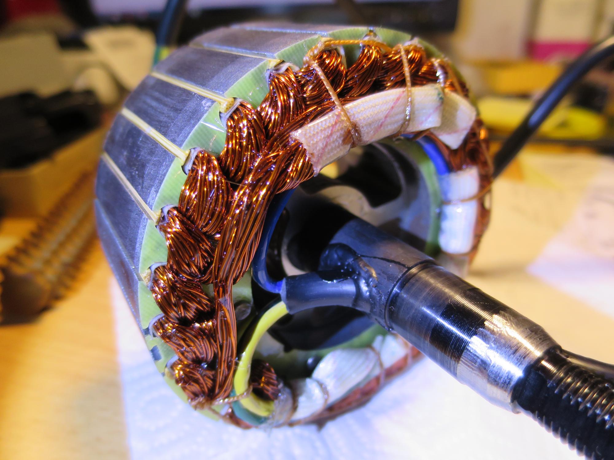

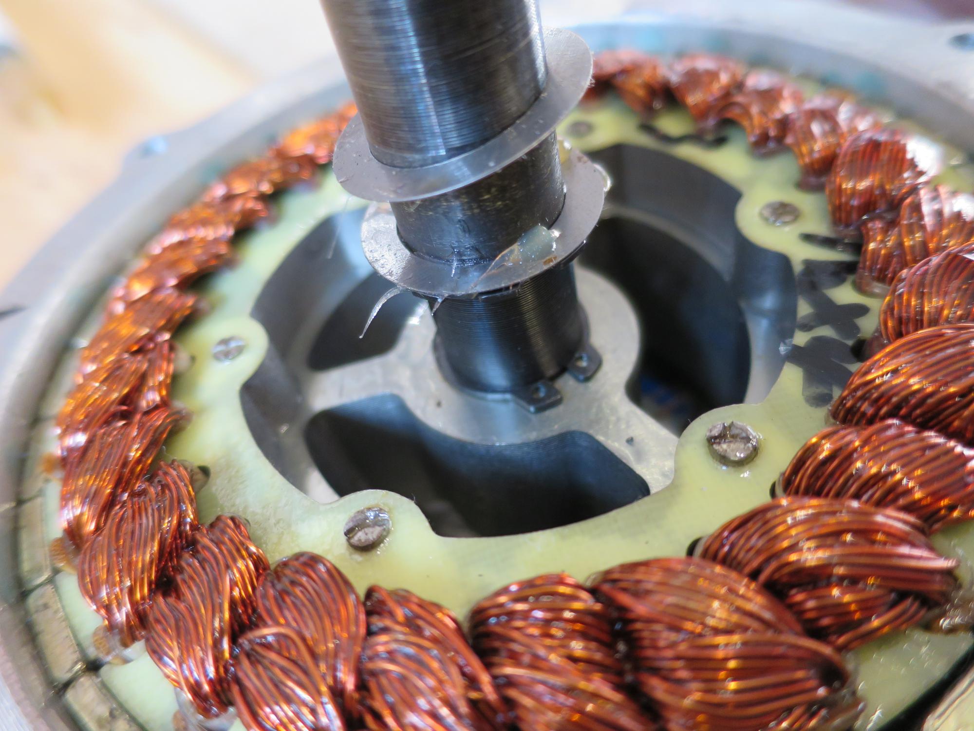

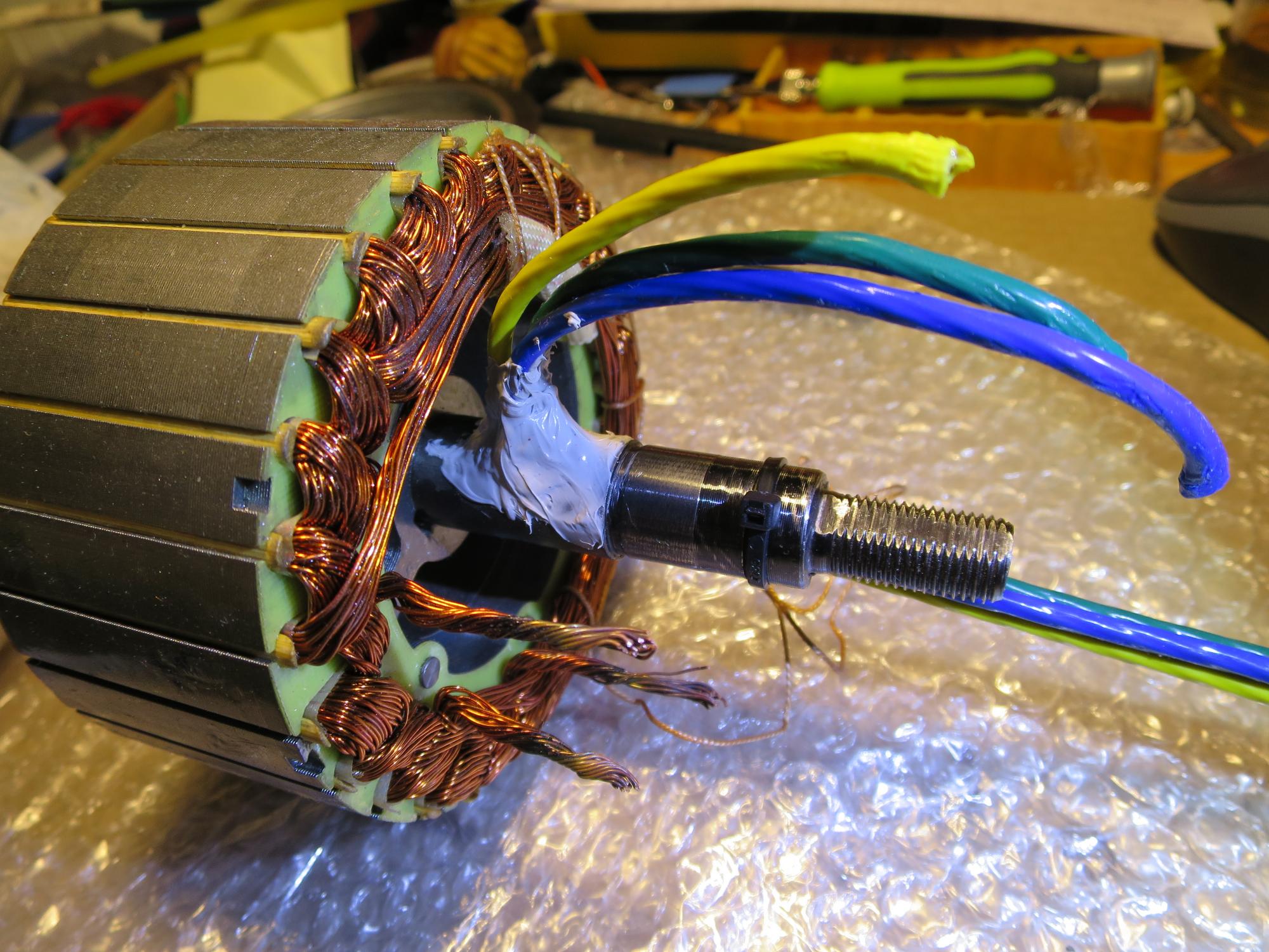

[b-b]Колесо Дуалтрон Ультра.[/b-b]

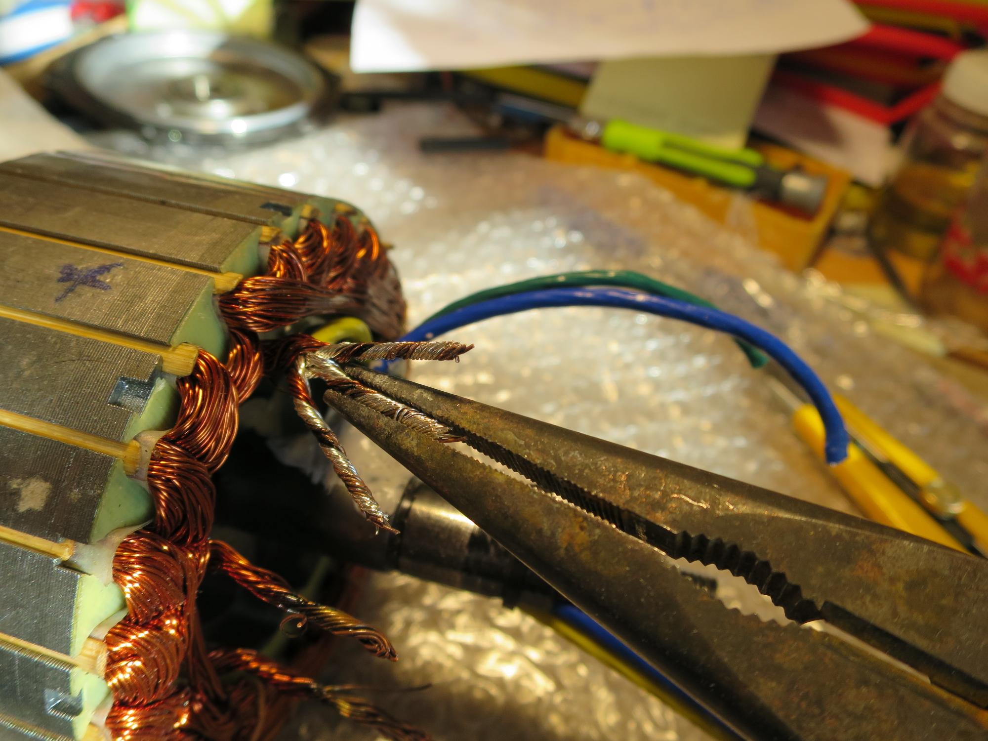

Замена проводов у Ультры первого поколения 12 AWG на 11 AWG.
родной провод жила в оплетке 3 мм.  2.4 мм. без оплетки.  =  0.31 диаметр - площадь 0.071 мм\кв на 36 жил = 2.556 мм\кв.
установлен - 11 AWG - провод в оплетке 3.6 мм. 2.8 мм. без.  =  0.28 мм диаметр на 48 жил.-площадь 0.062 мм\кв. на 48 жил = 2.976 мм\кв.
обмотки мотора - 0.5 мм.  диаметр.голая жила на 16 жил в обмотке = площадь общая 3.136 мм квадратных.

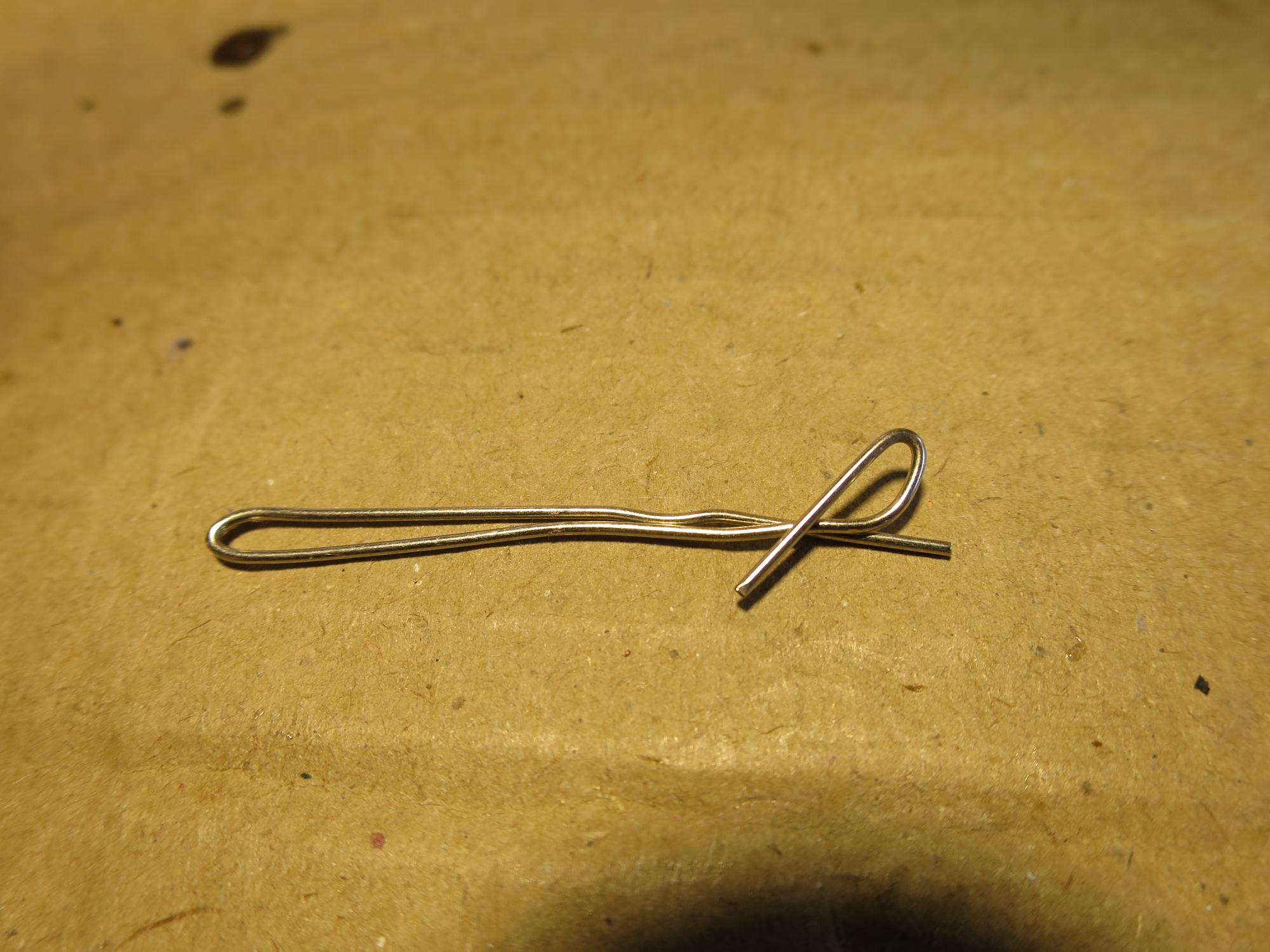

скрепка - для вязки обмоток. (обычная канцелярская, перегнута)
отверстие расширял надфилем ( круглый и овальный, алмазный) восновном у входов, чтобы затем установить доп. изоляцию.
обработал острые края, для предотвращения порезов провода.
провод куплен - https://ru.aliexpress.com/item/13-15-17-20-24AWG-multicolor-Silver-Plated-Teflon-Wire-PTFE-high-temperature-signal-cable-5M/32804796814.html?traffic_analysisId=recommend_2088_1_-1_iswistore&scm=1007.13339.90158.0&pvid=ebe76153-4f5b-4ff4-adec-e72f077202c9&tpp=1
качество вроде хорошее, посеребрён ( по крайней мере по цвету похоже ) сопротивление померить пока нечем.

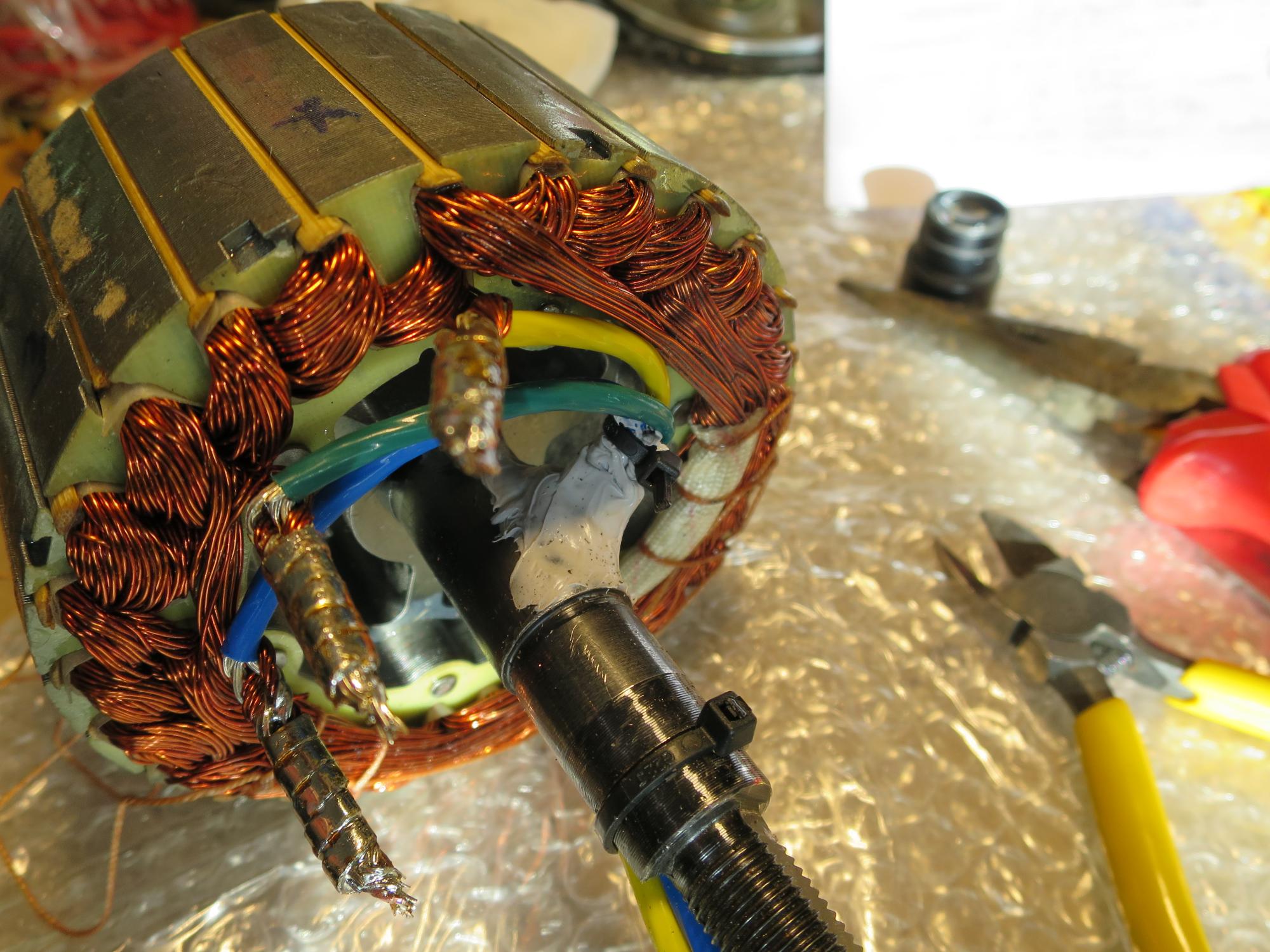

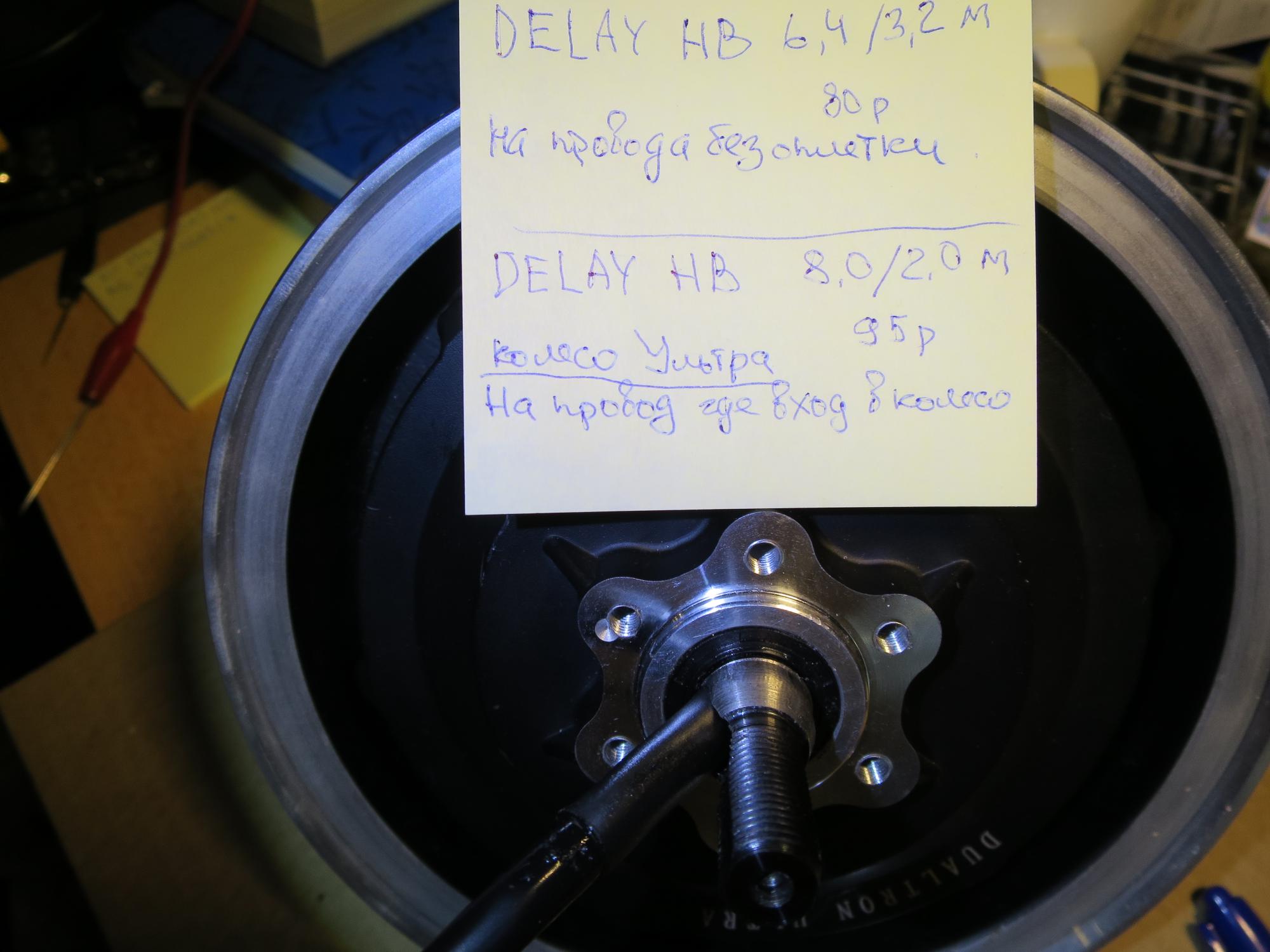

volodiaa
#35
Замена проводов у Ультры первого поколения 12 AWG на 11 AWG.[/b-b]
провода в подшипник прошли с трудом, надо было немного помаслить. сальник одеваю потом. (под сальник густой смазки.)
пинцетом указал места куда залил несколько капель лака ( КО-921)
шайбы должно быть 2 шт. ( тоненькие и широкие , для скольжения и убирания лишнего зазора)
не потеряйте их при разборке.
Крышку мотор колеса легко снять при помощи ножа и молоточка. ( если она на герметике )
нож ставим в щель (напротив открученных болтов) и легким постукиванием и перемещением по кругу добиваемся отслоения по всему периметру
