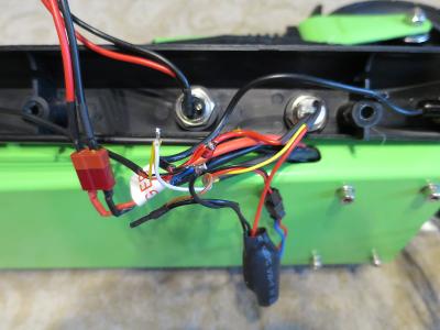

[b-b]Возможная причина вылета из строя дисишки Ультры.[/b-b]
был плохой контакт на клемме ( плохо зажат провод в двойной клемме )между выходом +12 в. с дисишки на выключатель, других причин не нашёл.
пометил красным кружком.    провод выскочил когда потянул за него.

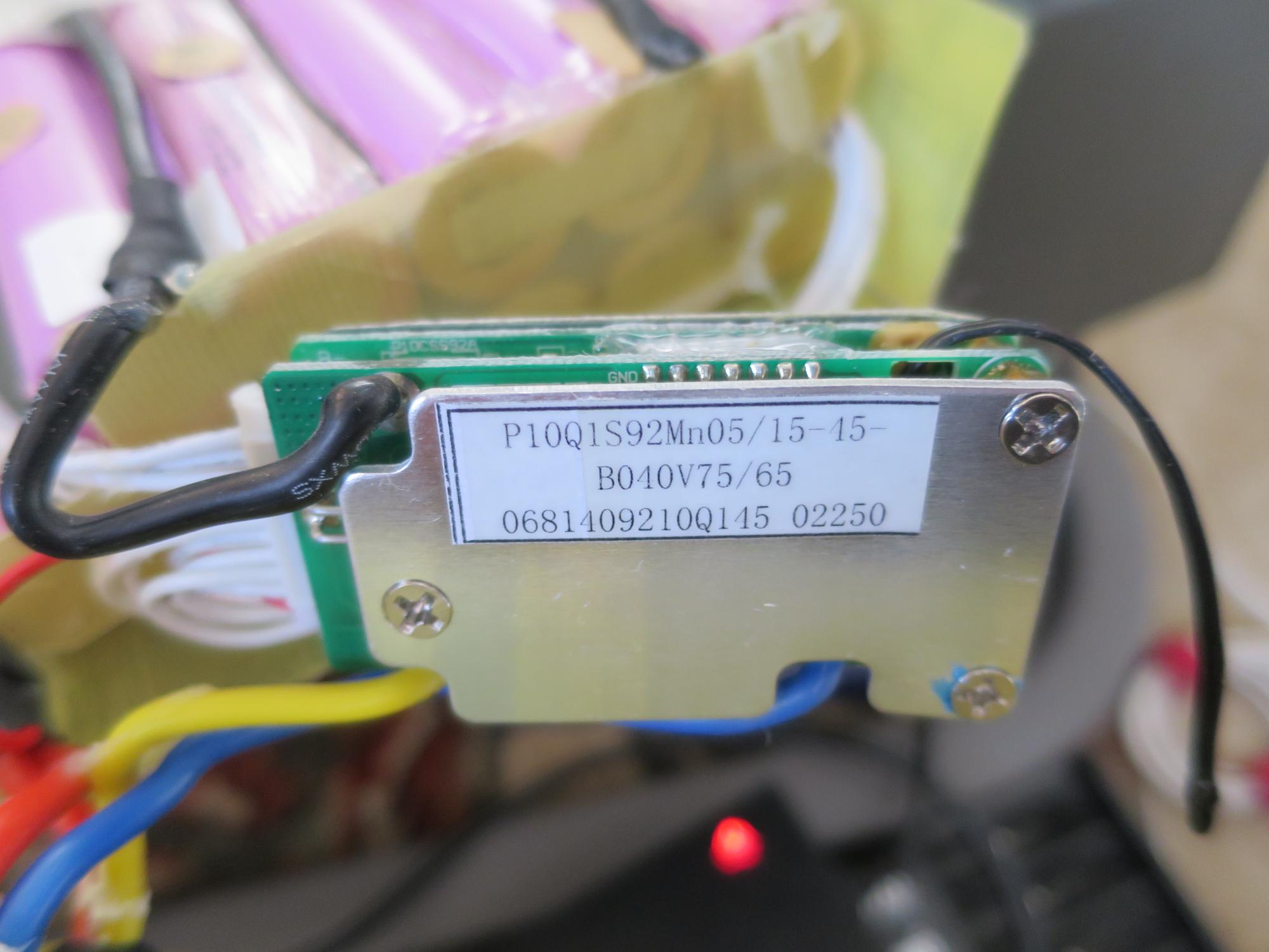

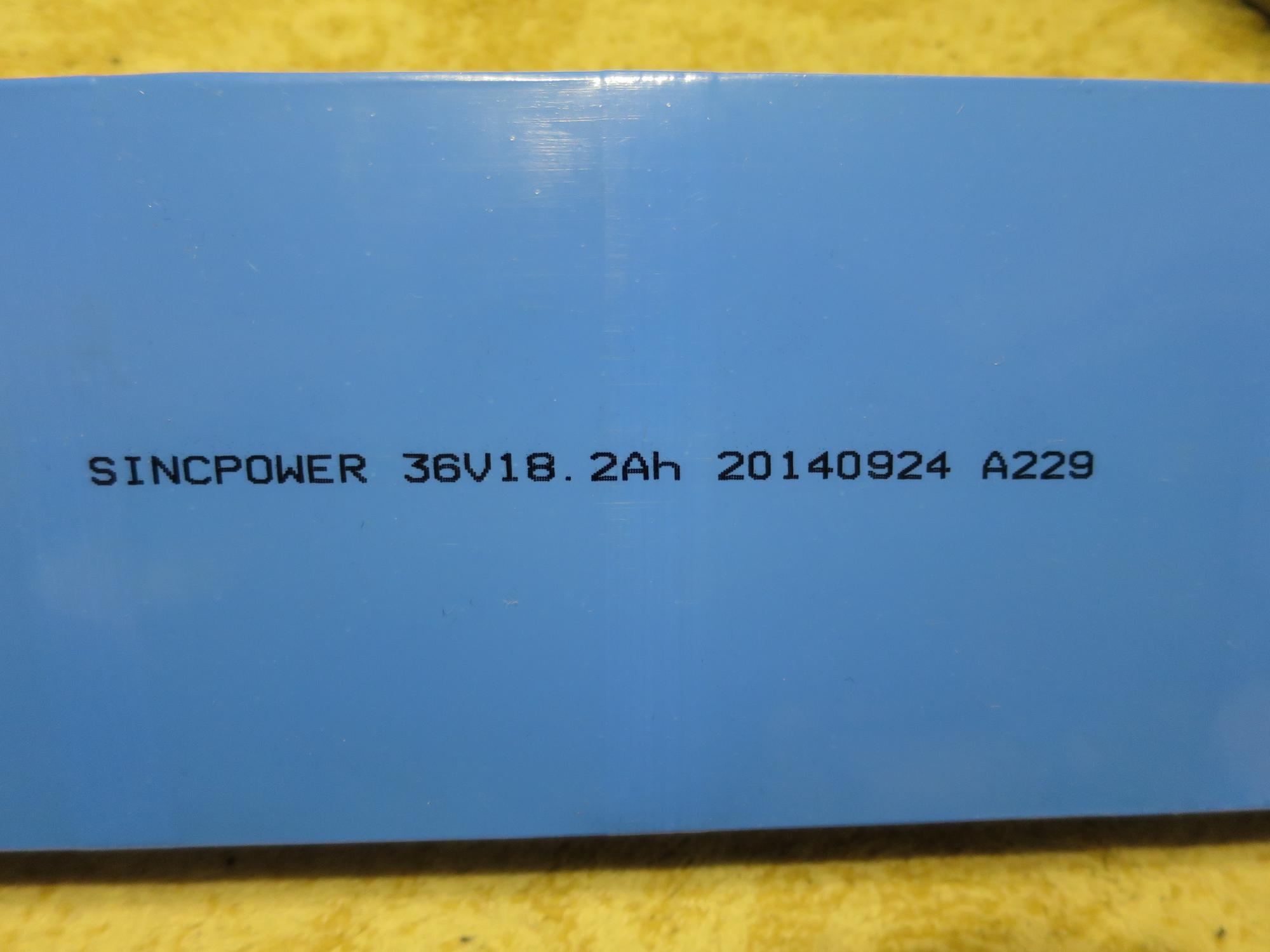

[b-b]Спидвей  А.Б.[/b-b]                18,2 а    36 вольт    10S  7P

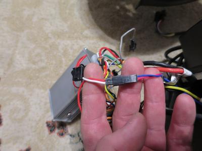

ЦитироватьВладимир, то есть достаточно просто соединить эти серые провода друг с другом через дополнительную кнопку и будет полноценный режим ЭКО на новой ультре? Без припаивания к E4 как на первой ультре?
в новых контроллерах Ультры есть выводы душилки, серые провода (эко), но они не подключены.
Проверял на весу, скорость падает примерно в двое.
Замыкаем серый (Gnd)  на серый (Zl). они видать для Европы их делают, как ограничитель скорости.
