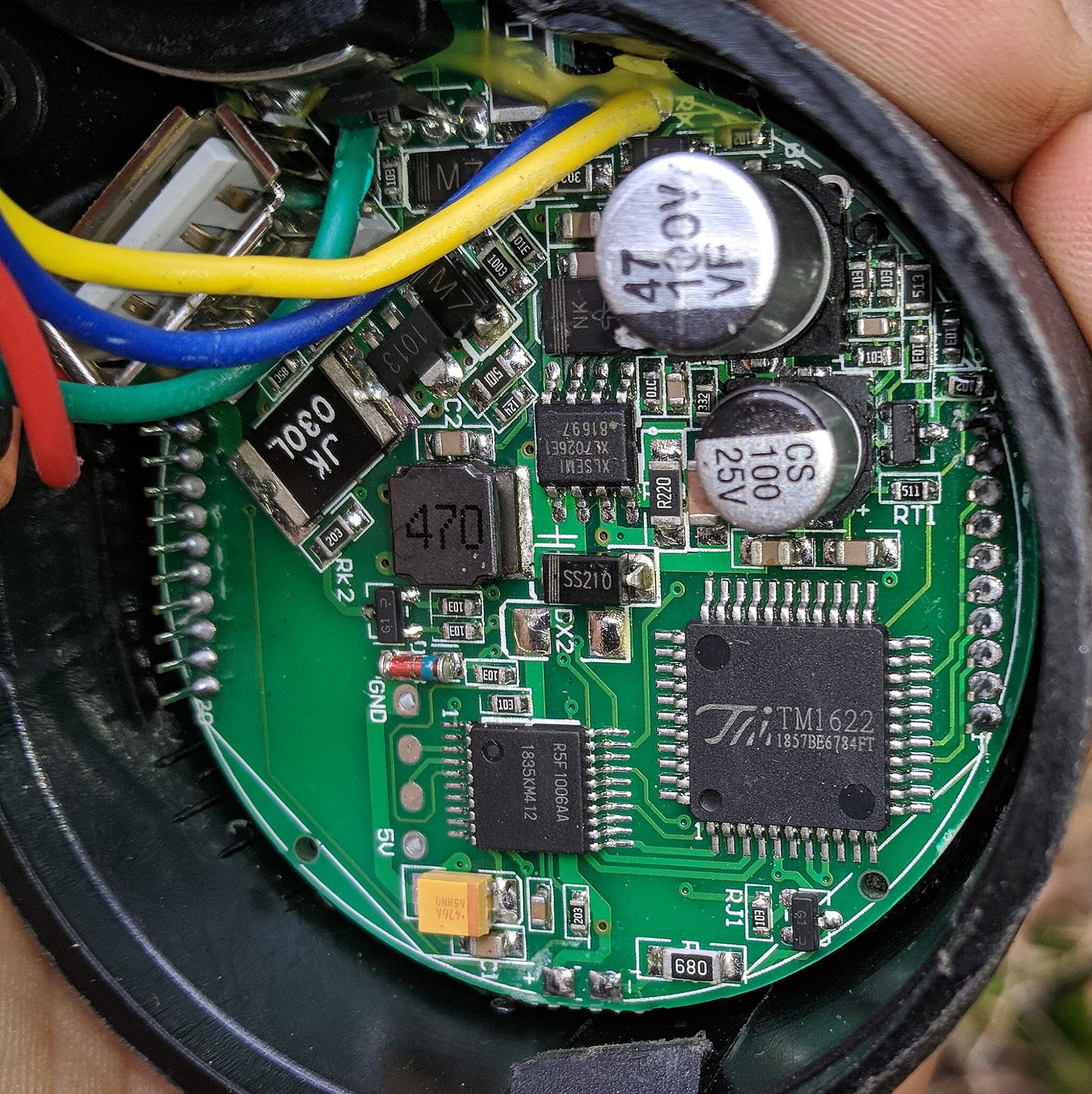

Πожалуйста, c каким дисплеем совместим контроллер последнего поколения?
căpăcel
У меня есть этот дисплей
это копия minimotors синий
это не совместимо с моим новым контроллером
может ли этот дисплей сжечь мой контроллер?
volodiaa
Цитироватьc каким дисплеем совместим контроллер последнего поколения?
Вам нужен дисплей с 2 или 3 кнопками , зеленый , второе поколение. (я бы брал с тремя)
У вас синий и он для первого поколения, он включается но не запускает колеса, сжечь он не может, так как назначение проводов одинаково для всех курков минимоторс.

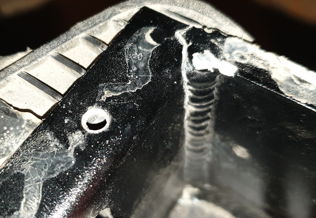

Сегодня залез в самокат, Спайдер, и заметил образовавшуюся неприятную проблему,  на одном из углов короба, по месту варки появилась приличная трещина,  недавно ещё её не видел,  значит будет расти.
Вопрос, не было ли у кого-то подобной проблемы и как её можно решить?  Если с внешней стороны короба установить стальной уголок на винтах будет ли этого достаточно или нужна сварка?
Ddmitry2589
Цитата: isi от 29 Март 2020 в 01:30Вопрос, не было ли у кого-то подобной проблемы и как её можно решить?
Аргон.
Цитата: isi от 29 Март 2020 в 01:30уголок на винтах будет ли этого достаточно или нужна сварка?
Смотря какой уголок. Но желательно конечно сварить.

На некоторых самокатах торцевые стенки не варятся, а крепятся на резьбовых соединениях, например, https://electrotransport.ru/images/4/1onl1ti.jpeg
Если сварите, обзор напишите с контактами и ценами сварщика.

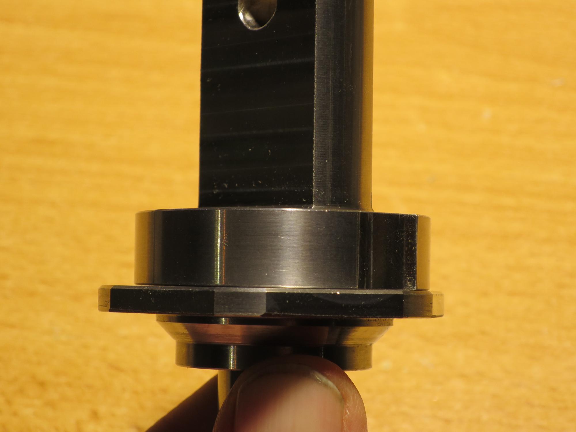

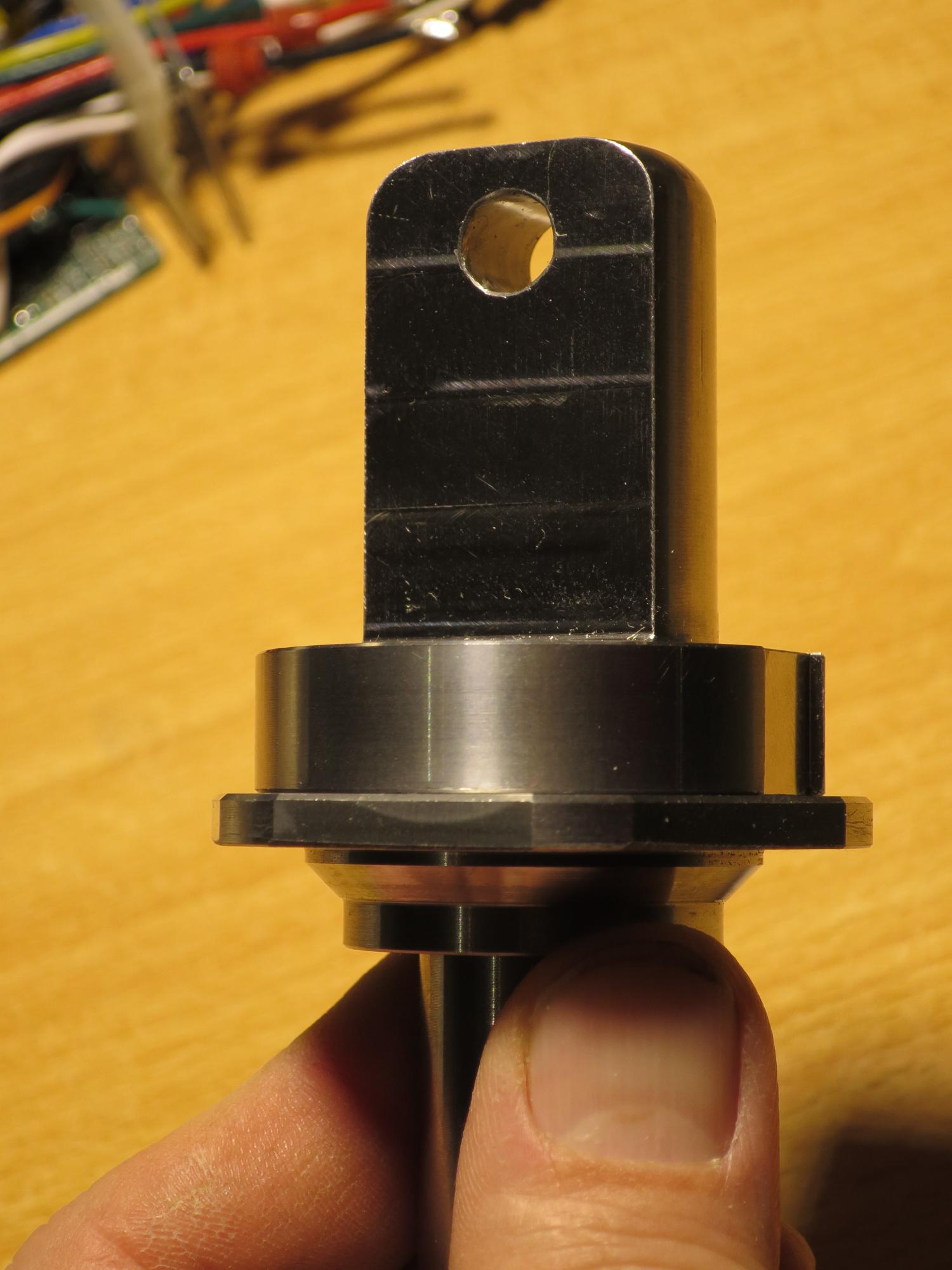

Я бы такую гайку ставил только с крепежом к втулке, как в последних Дулях. Всё таки дополнительный крепёж лишним не будет.
volodiaa
#1348
ЦитироватьЯ бы такую гайку ставил только с крепежом к втулке, как в последних Дулях. Всё таки дополнительный крепёж лишним не будет.
В родной гайке болт должен быть коротким, так же как и резьба иначе она упирается в конус упора подшипника, в его детали тоже можно просверлить, но надо шире , дальше от центра, (возможно легко и самому просверлить и резьбу нарезать, но отверстия близко не надо , оно ослабит гайку и нарушит упор подшипника)  У него сталь хорошая и качество обработки на высшем уровне.

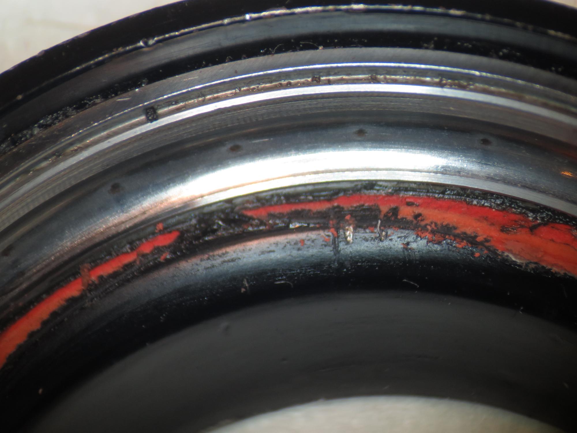

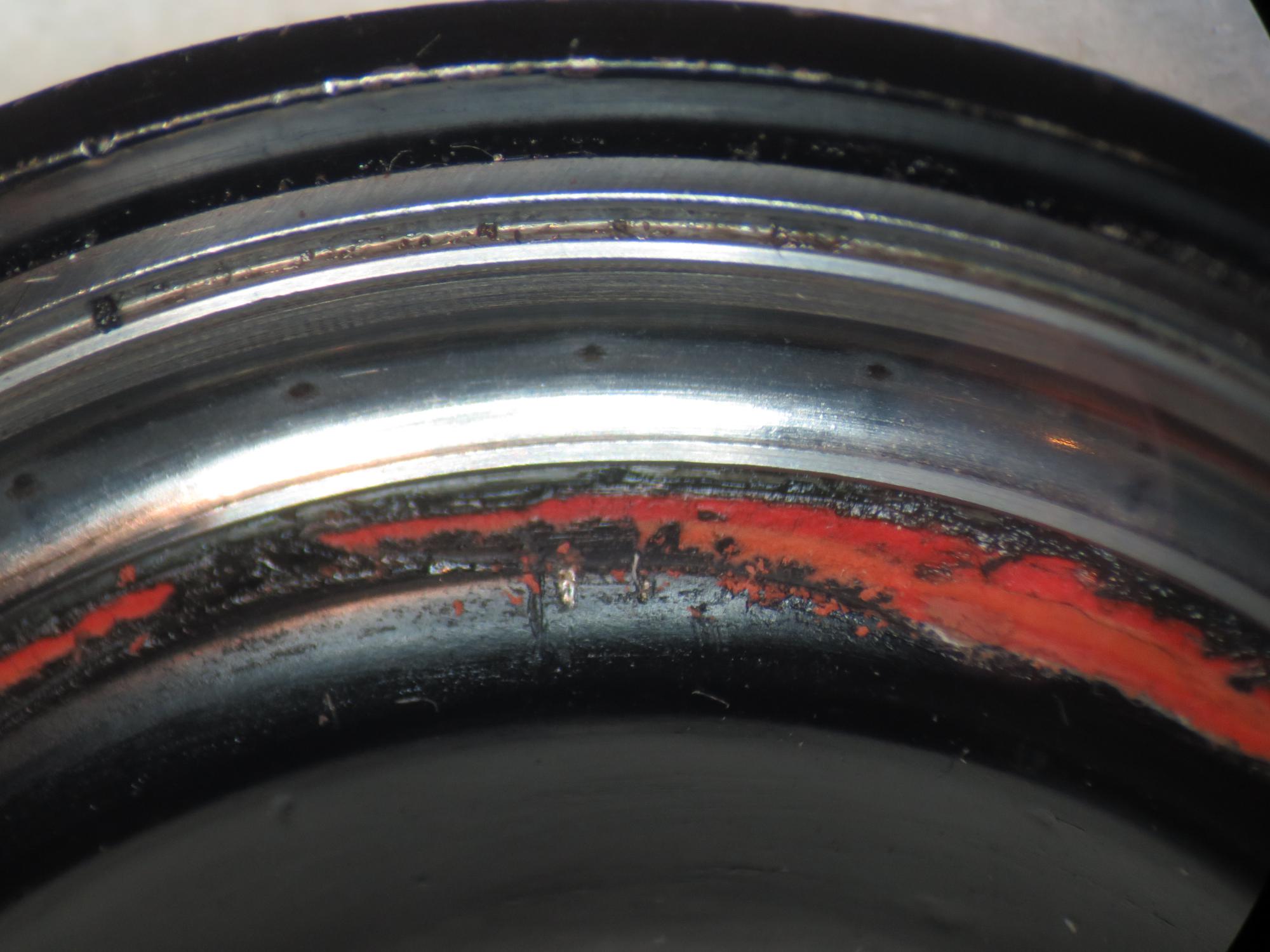

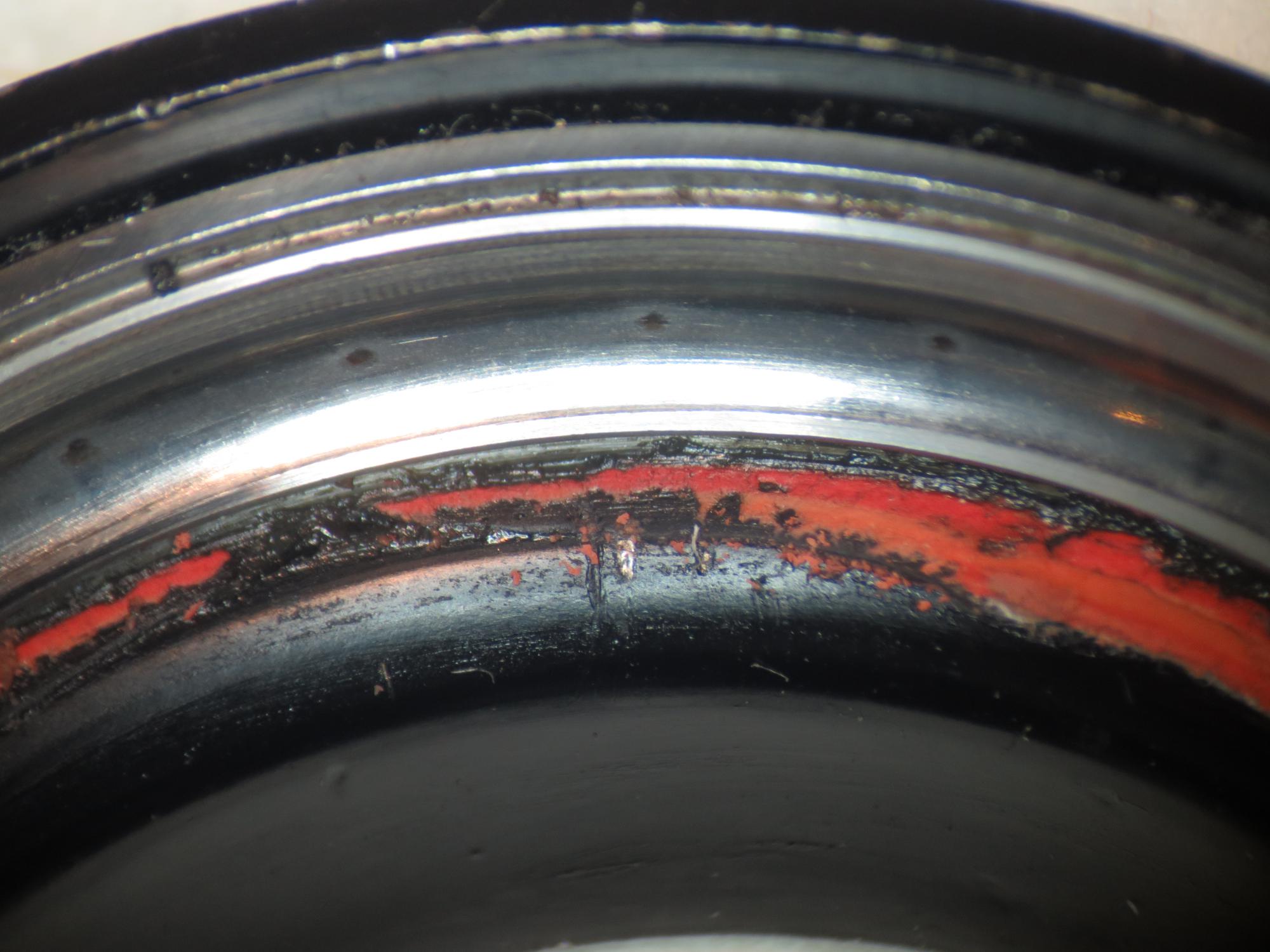

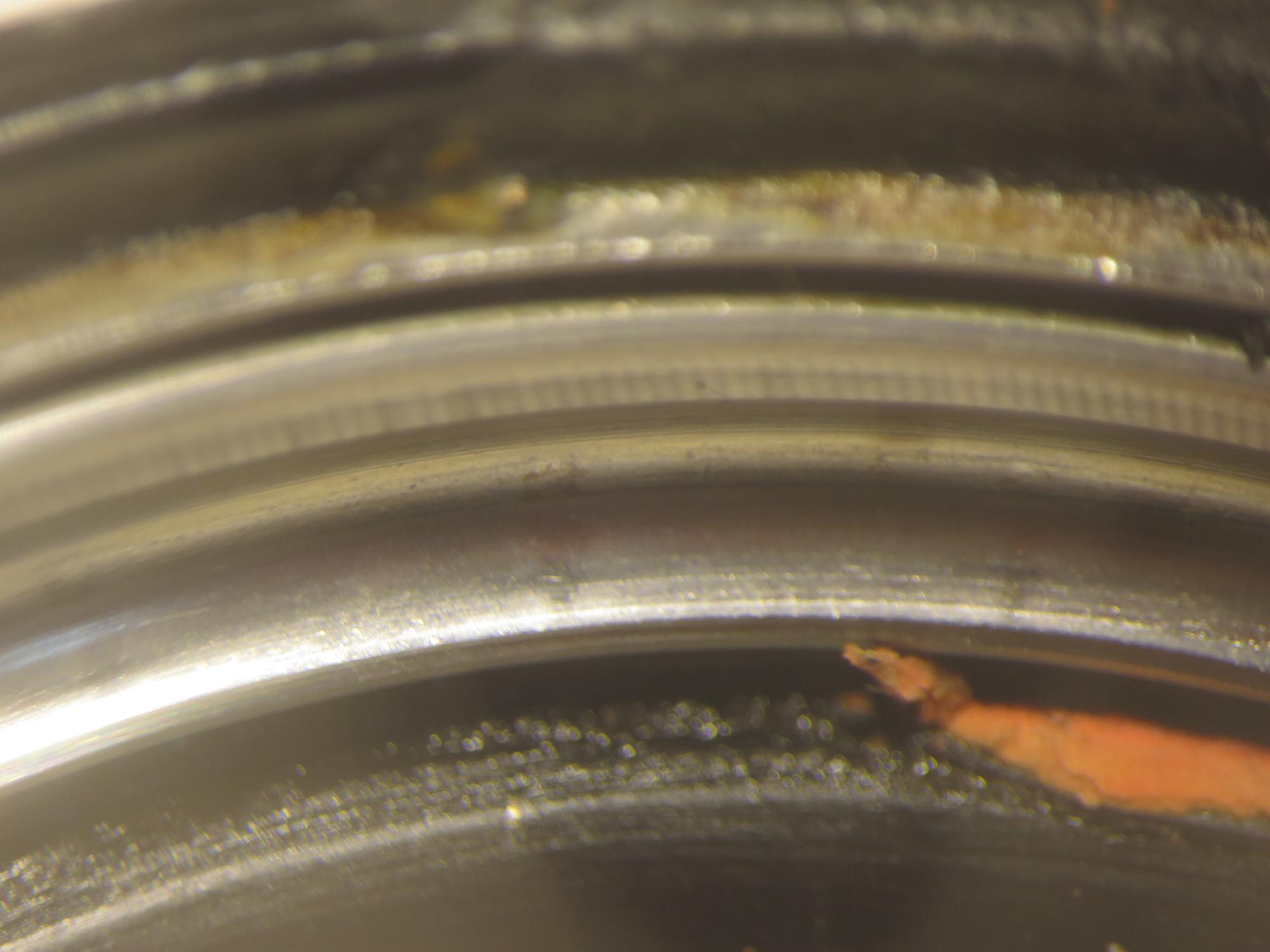

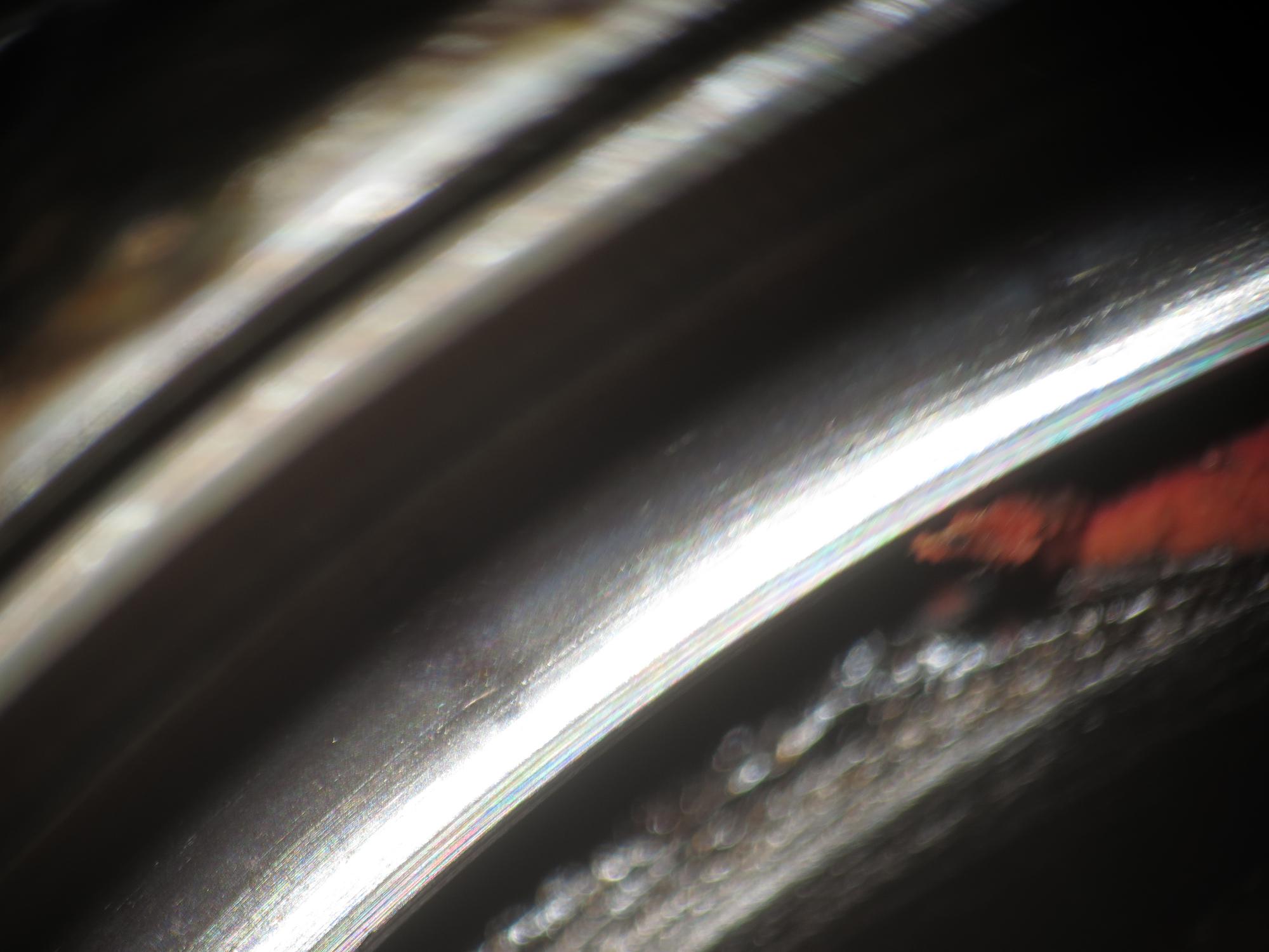

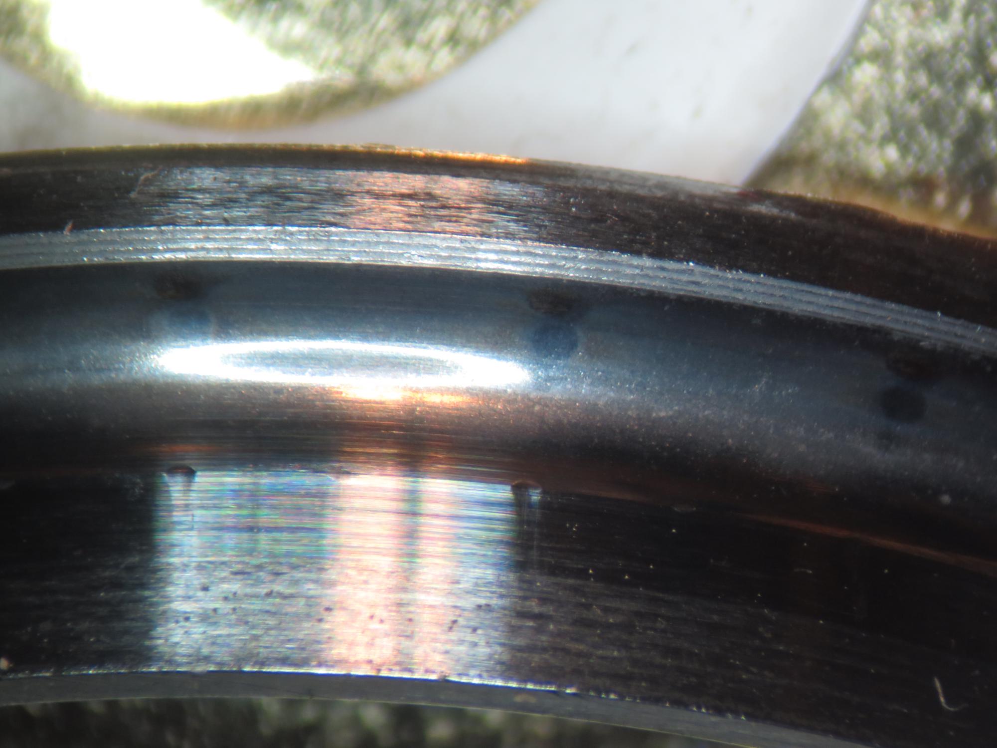

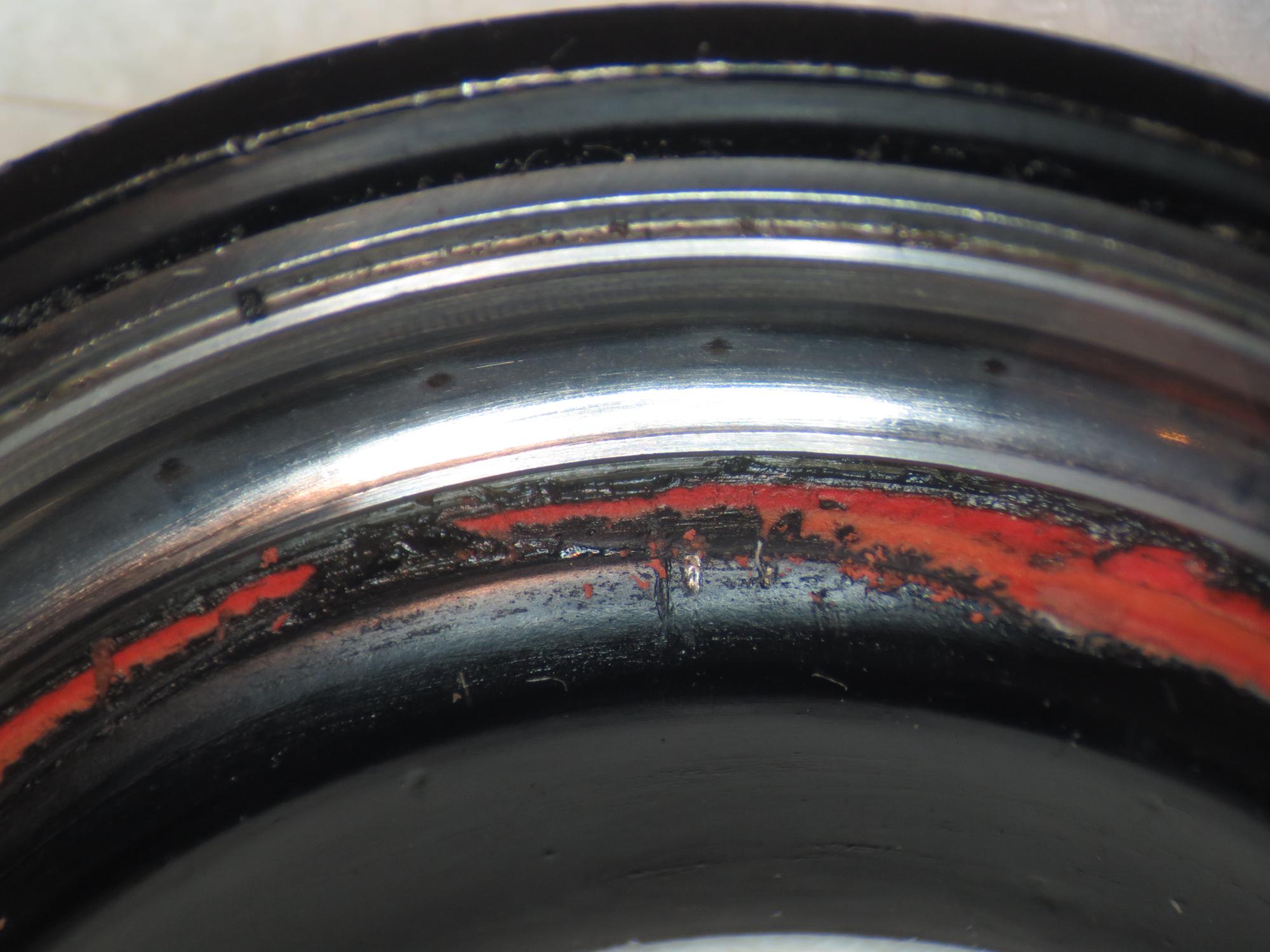

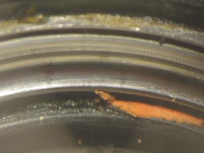

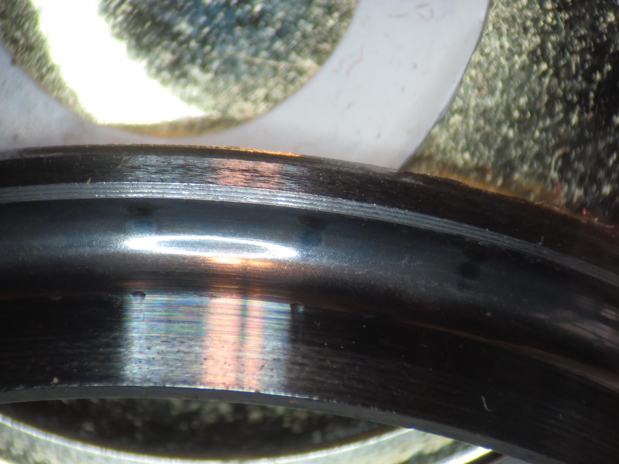

Подшипник в рулевой, с красными сальниками - минимоторс, родной самоката.
Рулевая была перетянута и появился эффект ямок в подшипнике, Вскрытие показало, что нижний подшипник изношен сильней , но и на верхем видны вмятины в обойме от шаров, на фото выложил нижний, сфотографировал как смог, на самом деле следы видны лучше.
На верхнем таких точек практически не видно, но видна деформация по отражению, преломлению света от поверхности обоймы.
НА шарах повреждений не увидел.
Чашки стакана - металл очень мягкий, мнется даже отверткой , когда вытаскивал подшипник.
