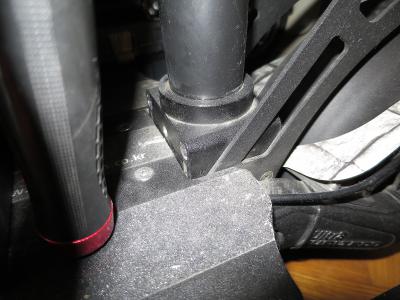

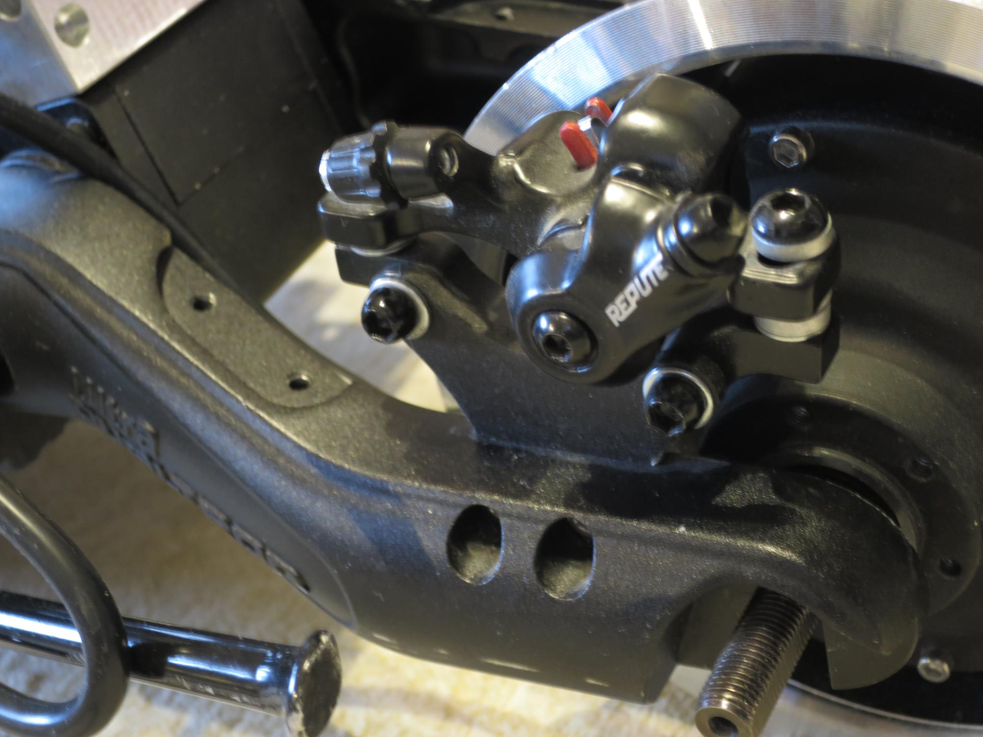

witbk
Скажите , а седло так фигово держится ? Тоесть штырь можно руками расшатать и вытащить...
https://youtu.be/_f8lrmEj73o
M365, дуль3 , спидер.

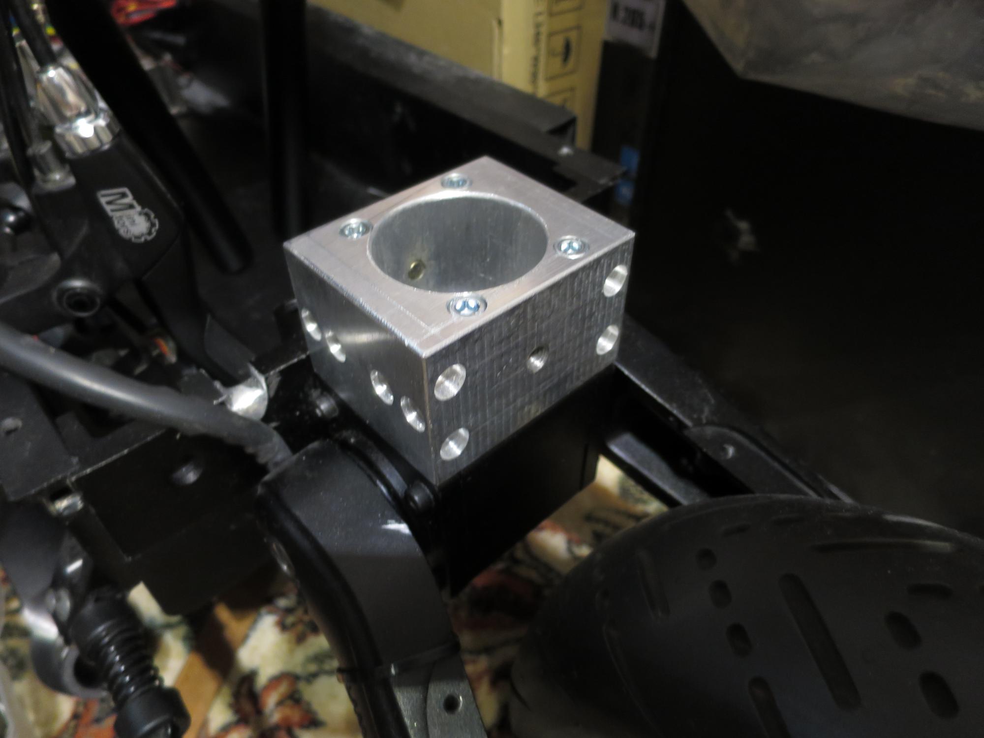

volodiaa
#1373
я у себя болтом зафиксировал, так как если отлетит на скорости, то распластаться можно.
Правда у меня переделанное.
третье фото-изготовили по моей просьбе.
может человек сам отзовется, узнав свою работу, так как у меня нет контактов, делал через человека который с форума ушел.
но у моего шток не родной , переделанный из родного. он короче в два раза. амплитуда меньше на выламывание.

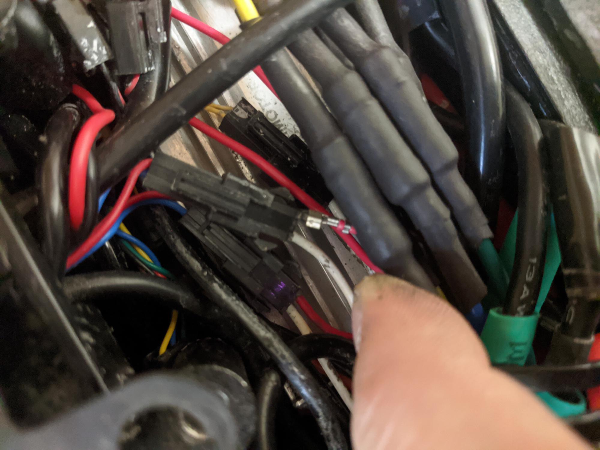

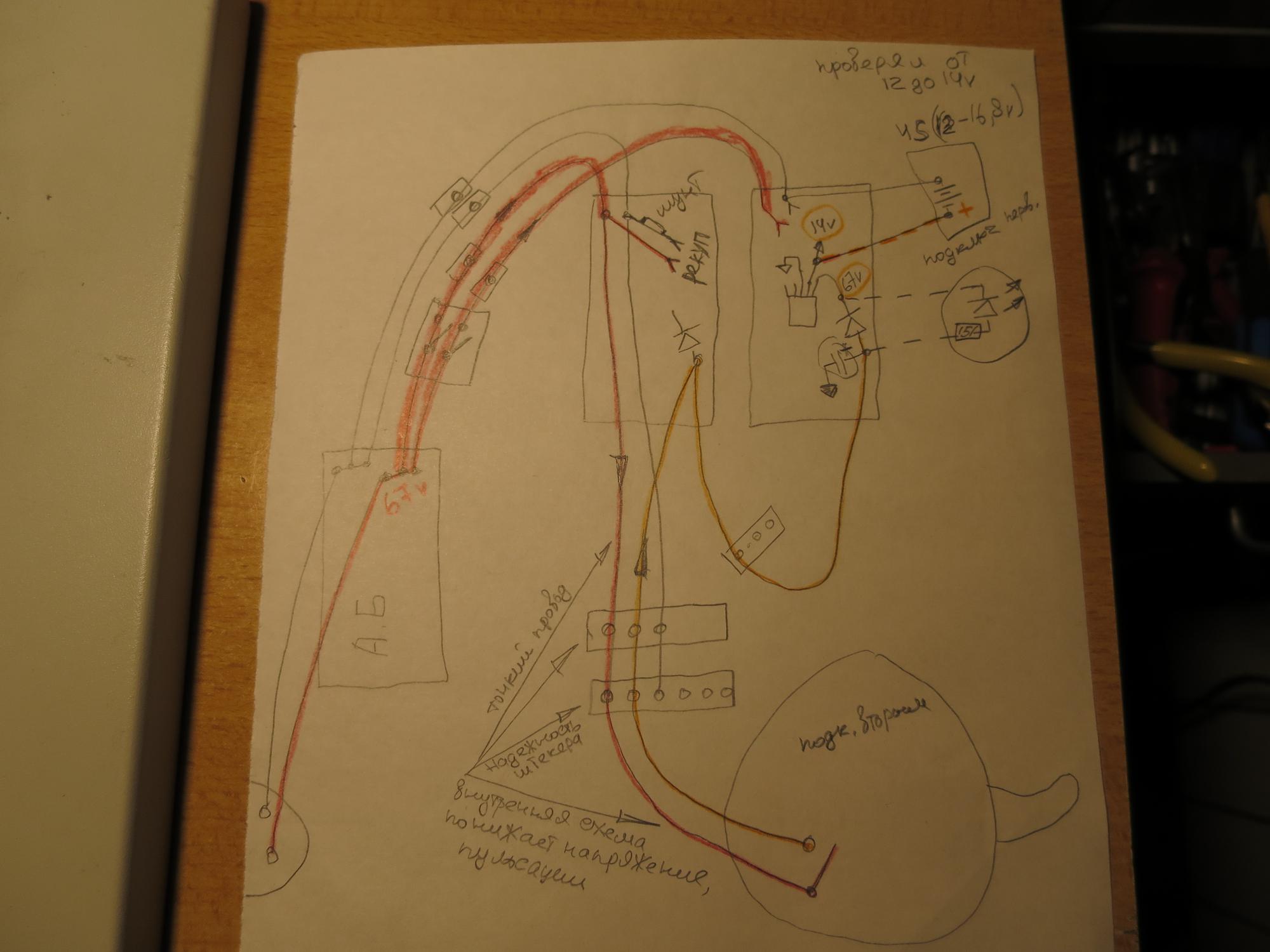

volodiaa
Пробовал питать от лабораторного блока питания линию 14 вольт, проверял подавая от 12 до 14 вольт,  на холостом ходу работает хорошо.
то есть у кого сгорела микросхема 7015, то ее можно вообще выпаять и запитаться от внешнего аккумулятора .
Так же подключал через светодиод. помечено на схеме пунктиром (снижение напряжения на микросхеме, не совсем правильно, но работает.)
это если микросхема жива. в цепи светодиода стоит сопротивление 150 ом. , на сколько его хватит точно не скажу.
информация для ознакомления.

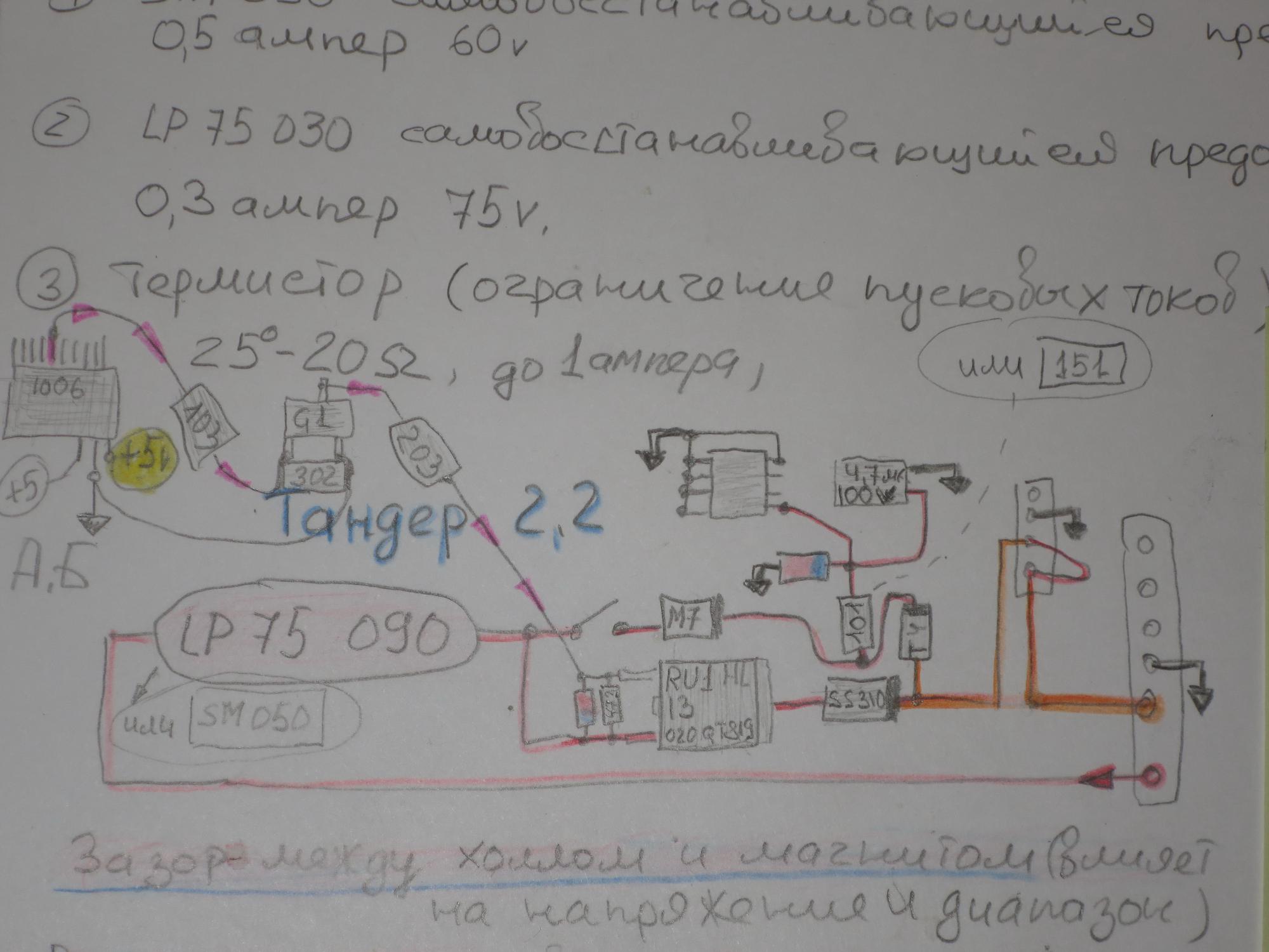

volodiaa
[b-b]Зеленый курок версии 2.2 .[/b-b] Мне кажется он лучший из тех что мне попадали.
немного поправил схему, пометил так же разницу в курках версии 2.2.

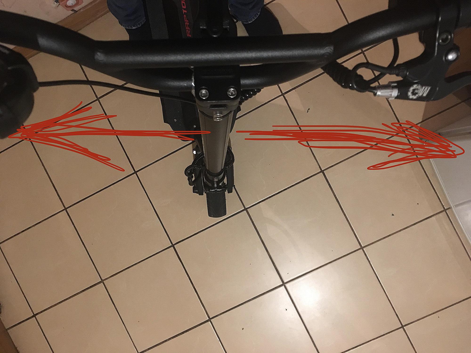

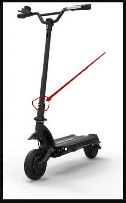

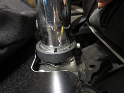

Добрый день, уважаемые форумчане!
Катаюсь на Dualtron Raptor 2. Сегодня, на 11й день, обнаружил лёгкий поперечный люфт руля. То есть, если зафиксировать деку, и подвигать руль влево-вправо, ощущается легкий люфт, буквально 1-2 мм в верхней точке. Чувствую, что люфтит в точке, где труба руля двумя болтами крепится к верхней части (не знаю, как она правильно называется, втулка?) механизма складывания. У кого такое было? Кто как боролся с этим люфтом?
Dualtron Raptor 2
volodiaa
вижу труба у вас профильная, если тонкая как на спайдере, то она ломается внизу где болты крепят, возможно что и сверху та же ситуация.
ставите руку в предполагаемое место люфта и качаете, рука сразу почувствует где ход есть.

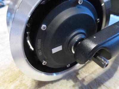

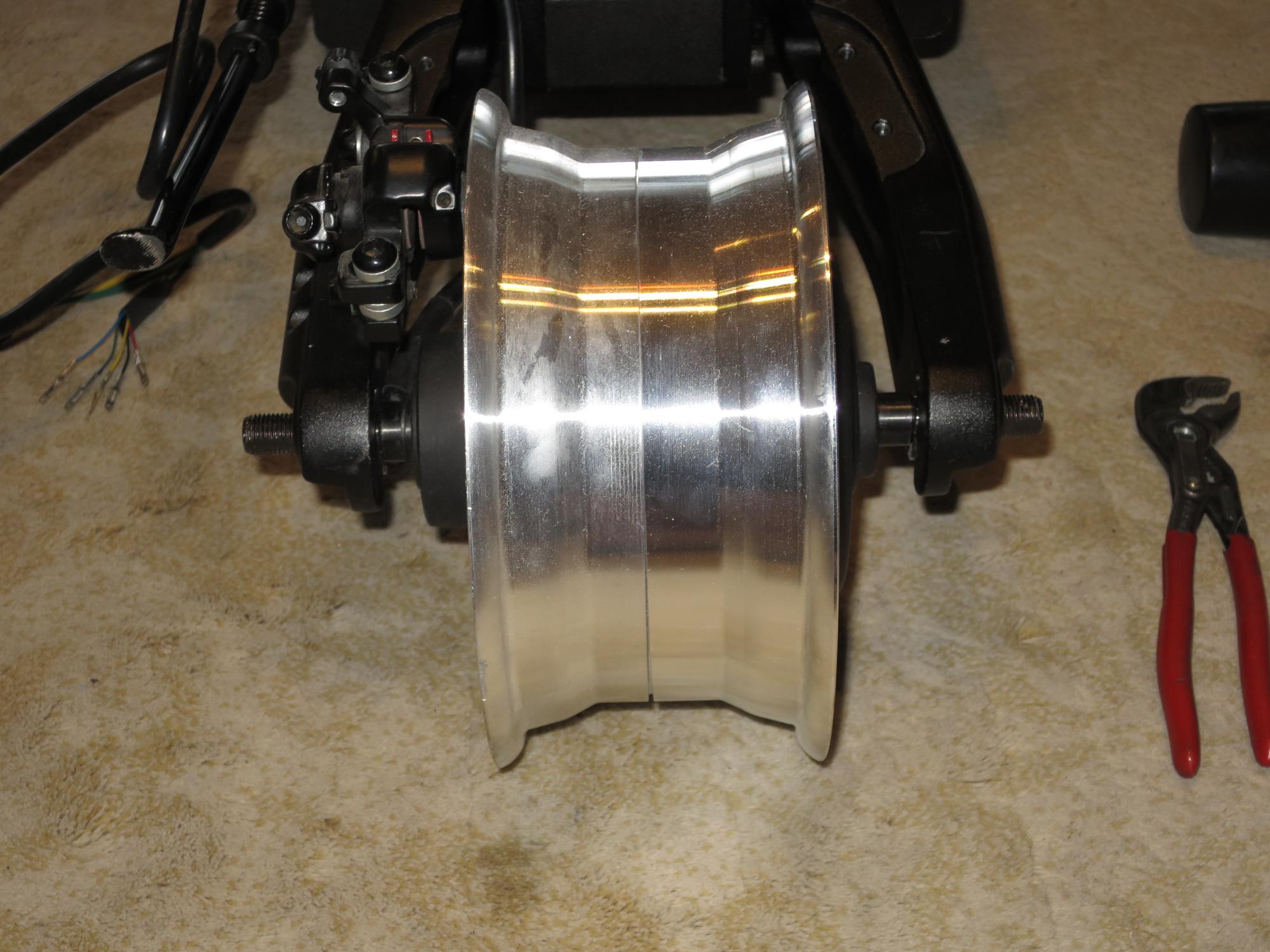

volodiaa
#1384
Колеса с холлами - подходят на Ультру, возможно и на Тандер. Мотор - HM11-161600, магниты 60 мм.
с внутренней стороны есть место под шайбы, как у родных колес. Штекер фаз надо переделывать. холлы можно использовать или без них.
так же эти колеса работают от контроллеров Келли. Ось чуть длинней, но можно отпилить. Так же эти колеса ставил на Курус РС.
sotnik
Я сделал, как Вы написали, и чётко понимаю, что люфтит именно в этом месте:
Dualtron Raptor 2
