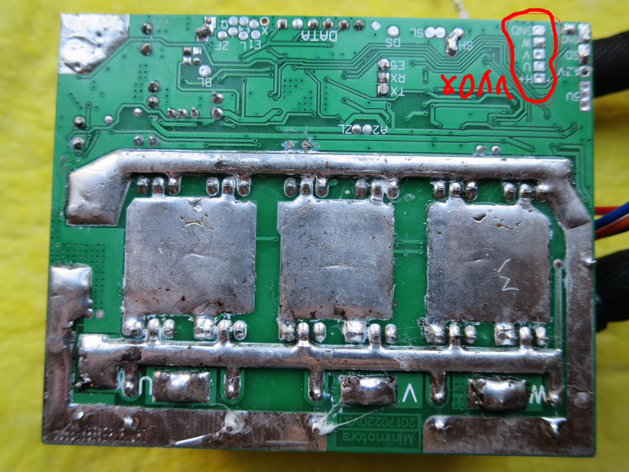

Есть ли инструкция, как оХоллить Дуалтрон? Поговаривают, что контроллер может работать с Холлами, если их установить и подключить в контроллер. Если с Холлами в мотор-колесе ещё можно разобраться, по аналогии с теми колёсами, где они есть, то вот куда их подключать в контроллере... Вопрос. :)
electro05
Наверное никуда. Менять на что-то вроде Infineon.

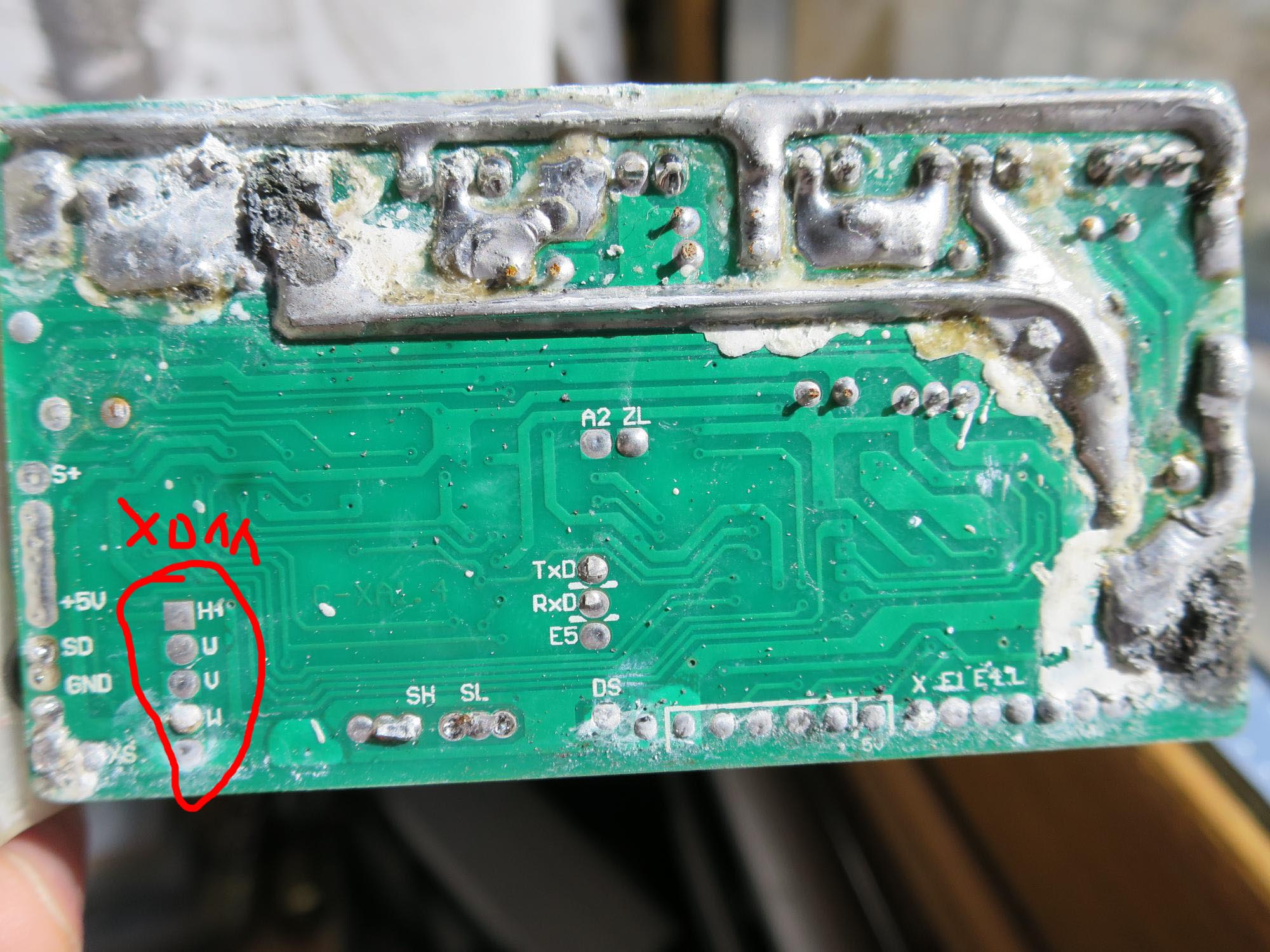

volodiaa
#1300
там прям есть место для пяти проводов , 3 холла и +, - ,  Надо только провода подпаять. Но лично сам не подпаивал, но думаю 100% работать будет.
рекуперация пропадать не должна, но может придется менять фазы местами и холлы подбирать, у меня такое было на UP-GO, там контроллер как у [b-b]Дуалтрона ЛТД только с холлами работает и без.[/b-b]
В теме UP-GO выкладывал.

АлександрМ
Цитата: volodiaa от 13 Фев. 2020 в 19:073 холла и +, -
Значит последовательно сверху вниз: H+ - фаза, UVW - Холлы, GND - ноль.
"Холлы подбирать" - имеется ввиду последовательность подключения UVW?

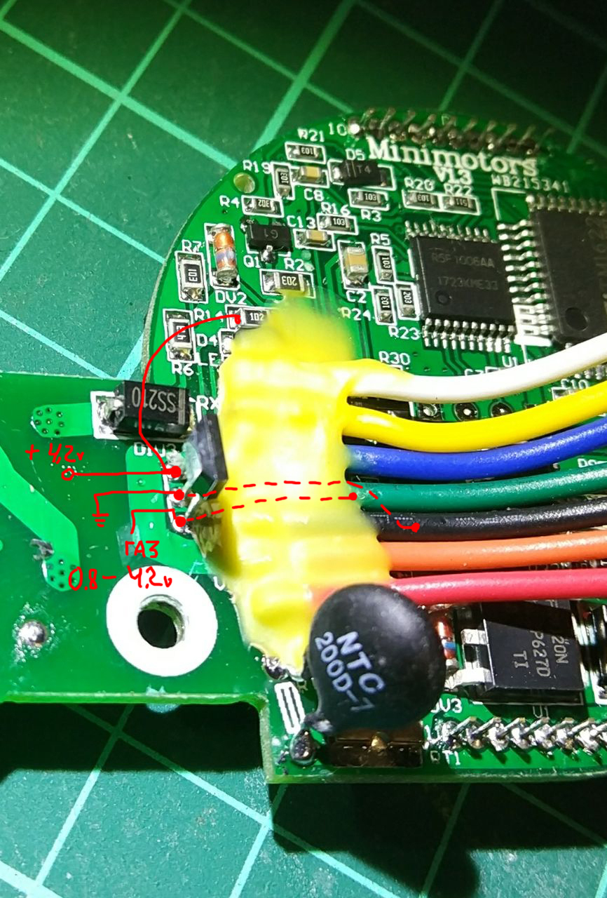

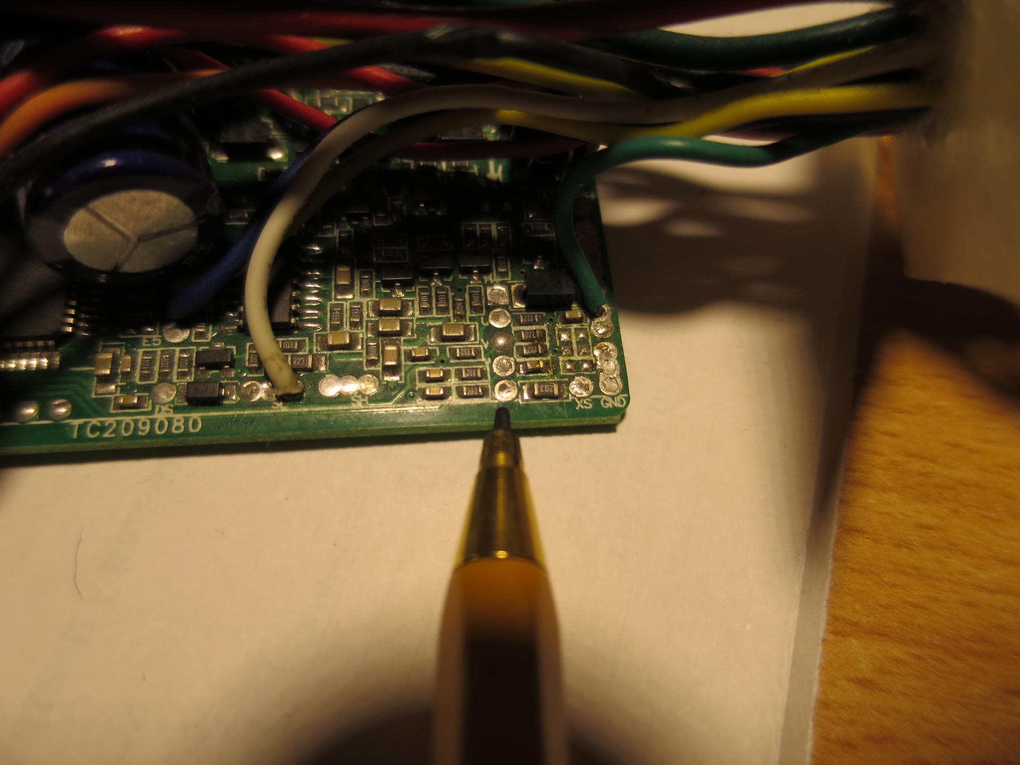

Ddmitry2589
#1302
Цитата: volodiaa от 13 Фев. 2020 в 19:07проверить на замыкание средней ноги и плюсовой. при пробое может замкнуть полностью
Проверил, КЗ на холле нету. По прежнему греется "101" Что из себя представляет то эта "101"? С ее боку видна намотка тонких проводов, как на преобразователе.

volodiaa
#1303
ЦитироватьЗначит последовательно сверху вниз: H+ - фаза, UVW - Холлы, GND - ноль.
H+ (красный провод, питание для холлов , +4,2 или +5вольт)- фаза, UVW (синий , зеленый , желтый - выход с холлов)- Холлы, GND - ноль (черный провод).
Если не закрутится правильно или клинить будет, то надо - Подбирать  перебором всех комбинаций фаз и холлов.

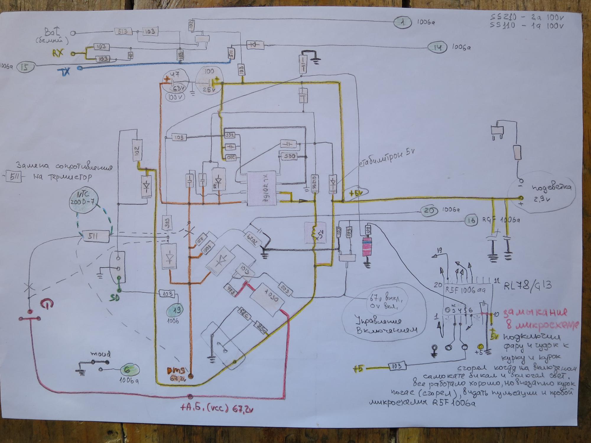

ЦитироватьПроверил, КЗ на холле нету. По прежнему греется "101" Что из себя представляет то эта "101"? С ее боку видна намотка тонких проводов, как на преобразователе.
101 это просто дроссель, проволока намотанная на сердечник, он стоит на линии +5 вольт, греется по тому что на этой линии какая то деталь в коротком замыкании, скорее всего процессор, на фото в правом нижнем углу нарисовал такое замыкание, красным карандашом.

Ddmitry2589
Цитата: volodiaa от 14 Фев. 2020 в 10:05замыкании, скорее всего процессор
Оставил включенным курок на пять минут, проц все таки нагрелся до того, что держать его больно. Видимо дефект уже в нем.
Прозвонил показанное на рисунке, они замкнуты между собой.

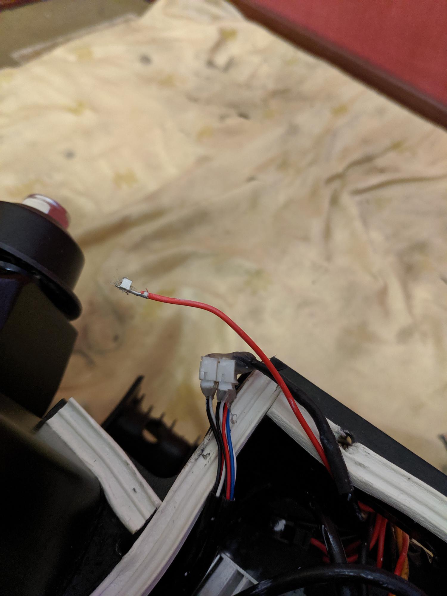

Перебираю раптора, вот фару сегодня подключал, подключил на батарею после выключателя, но до контроллера. Не суть. Начинаю все это собирать, вот те на - провод
Идёт от разветвителя с кнопки включения стандартных фар, проверил, все работает, все светят с оторванным. Зачем он нужен?

Ddmitry2589
этот провод идет на ручку тормоза, то есть красный от дисишки втыкается в фишку идущую из руля от тормозной ручки.
это плюс на ручку и при нажатии оной 12 вольт идут в контроллер [b-b](замерь относительно черного провода, должно +12 вольт)[/b-b]  и срабатывают стопоря и рекуперация.
надо точно смотреть что бы не ошибиться, бывает дублируются правый с левым вместе, может правый и левый раздельно.
так же возможно у вас проводка от нового , а контроллеры старые, так на минус стопоря были.
ЦитироватьПо схеме глянул, в рапторе одна ручка тормоза, он для второй должен быть. Верно?
Логично.  [b-b]Проверь 12 вольт, если присутствуют, то за изолируй.[/b-b]
Ddmitry2589
#1311
Цитата: volodiaa от 16 Фев. 2020 в 21:16этот провод идет на ручку тормоза
Он нужен? Просто сами ручки работают без него(стопы загораются), ответного разъема я не нашел...
Ручку проверил, с минусом дисишки было 12 вольт. Заизолировал. Это конечно маразм от минимоторс, тупо кинуть провод в деку
