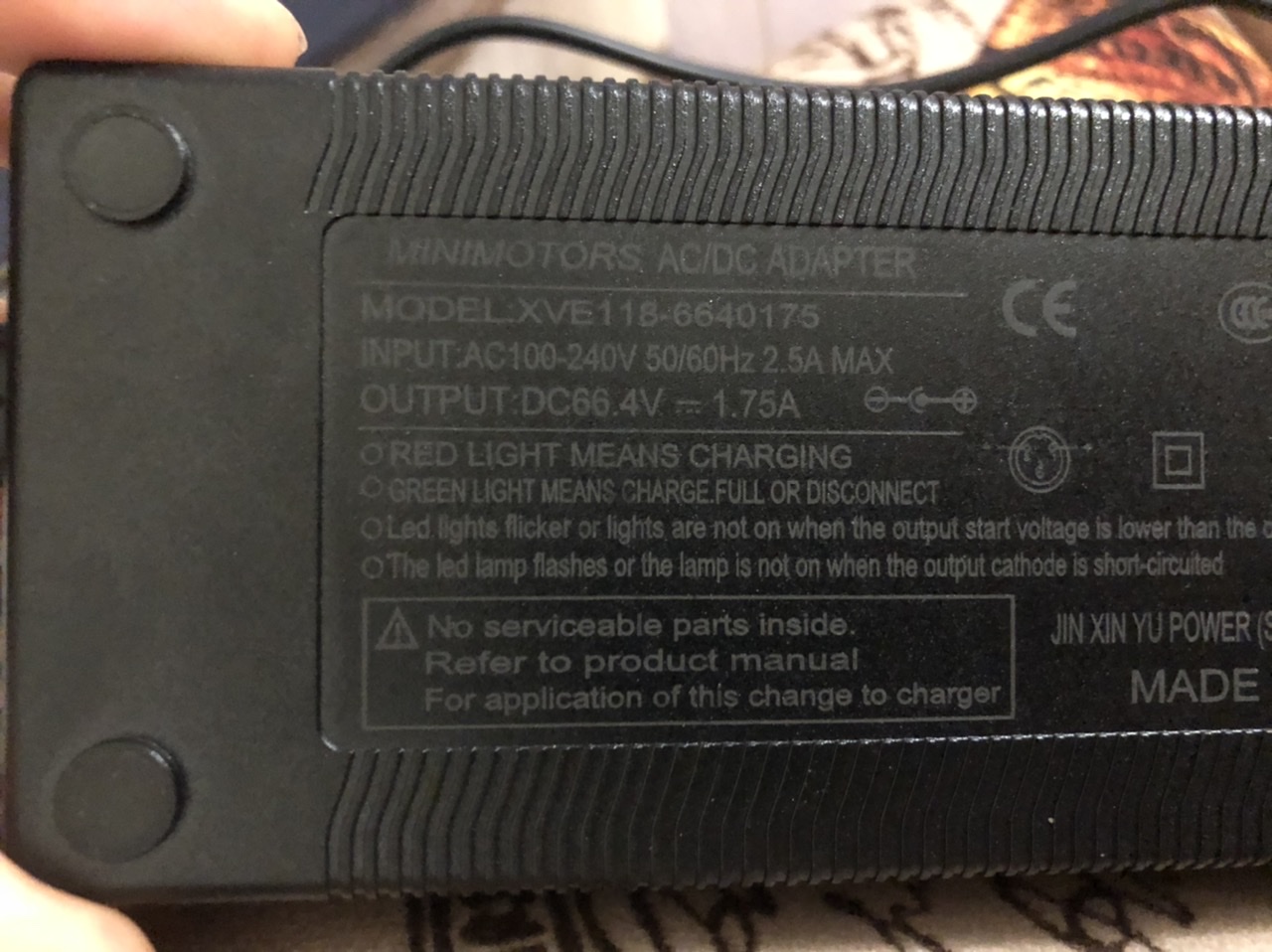

Нашел в городе зарядку 67.2в 1.75а в наличии, можно использовать как временный вариант?  До прихода оригинала. Не убью батарею из-за разницы напряжения 66.4в и 67.2?
Из-за разницы нет. Главное убедитесь, что зарядка именно для химии литионных батарей.

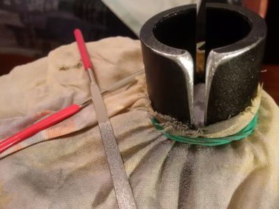

Немного расточил место вывода проводов из рулевой. Должно избавить от перетирания об острые углы.

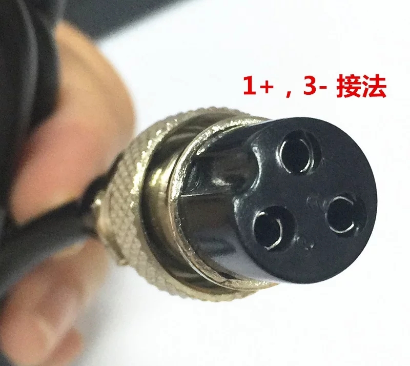

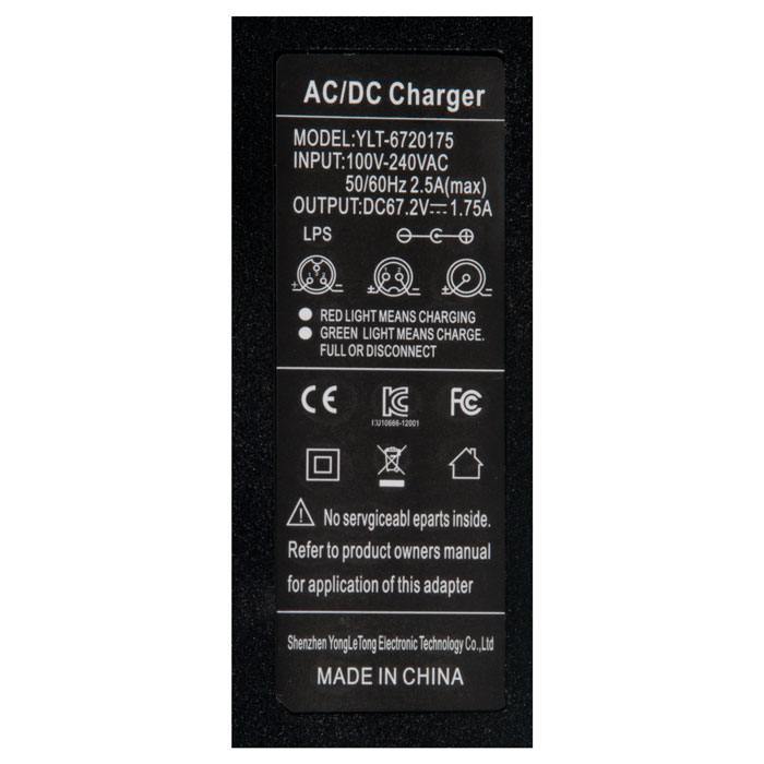

По параметрах подходит, насколько я вижу, а вот плюс и минус в разъёме по другому расположен как вижу. Только перепаивать разъем? Или там пины съёмные?
Фото родной приложил
Dualtron Raptor 2 и Xiaomi m365pro в продаже
Game
[user]Sn1vel[/user], Все зарядки стандартные по выводам! 1+  3-  😊 У вас на фото также😉 У меня на зарядках 42в , 54.6в , 67.2в тоже 1+  3-  😃 Если нестандартая, то перепаяете, там легко, только тестером проверьте😊 До сервиса доехайте, возможно сразу вам новую выдадут😀

Всем спасибо, зарядка подошла и работает. На вид как оригинал. Не критично что на рапторе новые зарядки на 66.4, а эта на 67.2 или лучше не перезаряжать до конца? И кто-то тут периодически писал что подкрутил зарядку на другое напряжение. Это и с такой зарядкой возможно?
Ну прям страшного ничего в этом нет. Но при 66.4В должна батарея прослужить подольше. И немножко по-безопаснее при начальной расбалансировке чем полная зарядка.
Ну захотите, так сможете самостоятельно отключать чуть пораньше по вольтметру курка. Я так делаю на своей расбалансированной батарее.
