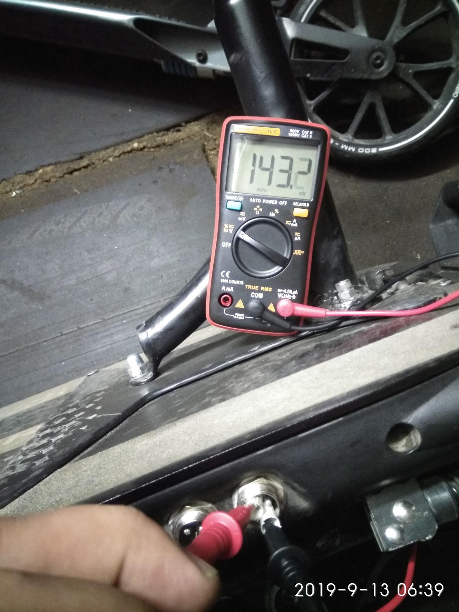

Друзья помогите опытом и поделитесь знаниями, не судите строго мое словоблудство, я в панике и редко общаюсь с людьми, лет мне много и делать мне нехер - у меня отняли самую любимую игрушку, сижу палочкой на песке возможные схемы рисую, не матерясь Киргофа вспоминаю, езжу на самокатах 3 год,  (миник, раптор и вот теперь купил мечту - новый Тандер) Тандер это полный восторг (намного лучше чем машина и мото - оба теперь 2 год стоят пылятся), ездил с счастливый ровно 12 выездов на работу - 60 км в день. (30 туда и 30 обратно) приезжал до гаража и еще оставалось напряжения (все напряжения пишу по курку) - 53V..настройки: Р9-2, плавный старт 2-я скорость, короче не сильно экстремальные. Заряжался 2-мя зарядками - заводской от Раптора - 67,25V (померил вчера тестером) и штатной Тандера - 66,44V. В один момент 4 дня назад, при возвращении на (58 км)  курок замигал отключением - при 51V просадка до 48V и моргание-отключение. Понял..гонки, большой токосъем, деградация (литевая и прости господи личностная), отсутствия правильных балансиров в BMS ну короче, минимотрс. На следующую поездку снизил все показатели Р9-1, разгон с толчка и.т.д. езда на перегонки с прогулочными колясками, но емкость падает все больше..моргает от дома все дальше. Вчера замерил тестером напряжение на зарядных разъемах сразу по приезду (разряженный) - на одном 47,44V, а на другом...51,54V (да ну нахер..впал в ступор, выдохнул протер дисплей тестера и свои глаза, замерил еще раз 5 - идет небольшое повышение напряжение (это понятно) но снова разница на этих разъемах в 2,5V - 3,5V (это не понятно). Не понимая происходящих событий но веря в высшую справедливость, снова поставил заряжаться ибо надо утром ехать на работу, забрал из гаража самое ценное огурцы там лече все такое((. Утром отключил зарядки и замерил напряжение на зарядных разъемах - на одном  140,1V!! на другом 143,2V!! Бросил самокат, отбежал, сел на асфальт потряс головой, подумал, еще потряс, погрозил кулаком в небо, сел на самокат и поехал на работу. Соответственно...у меня нет слов это что за схемы подключений разъемов такие?? Короче я в полнейшем унынии и полная разруха в голове. Темы dualtron-овские все прочел, поиском пользовался, и в институте слаботочку электрику изучал (вроде) и током бился не раз и мерил  вроде трезвый, и паяльник у меня есть модный и куда его тыкать знаю,  да что же за непруха такая(( с раптором вообще ни каких проблем 2 года не было. Парни поясните что это за квест такой с аппаратом

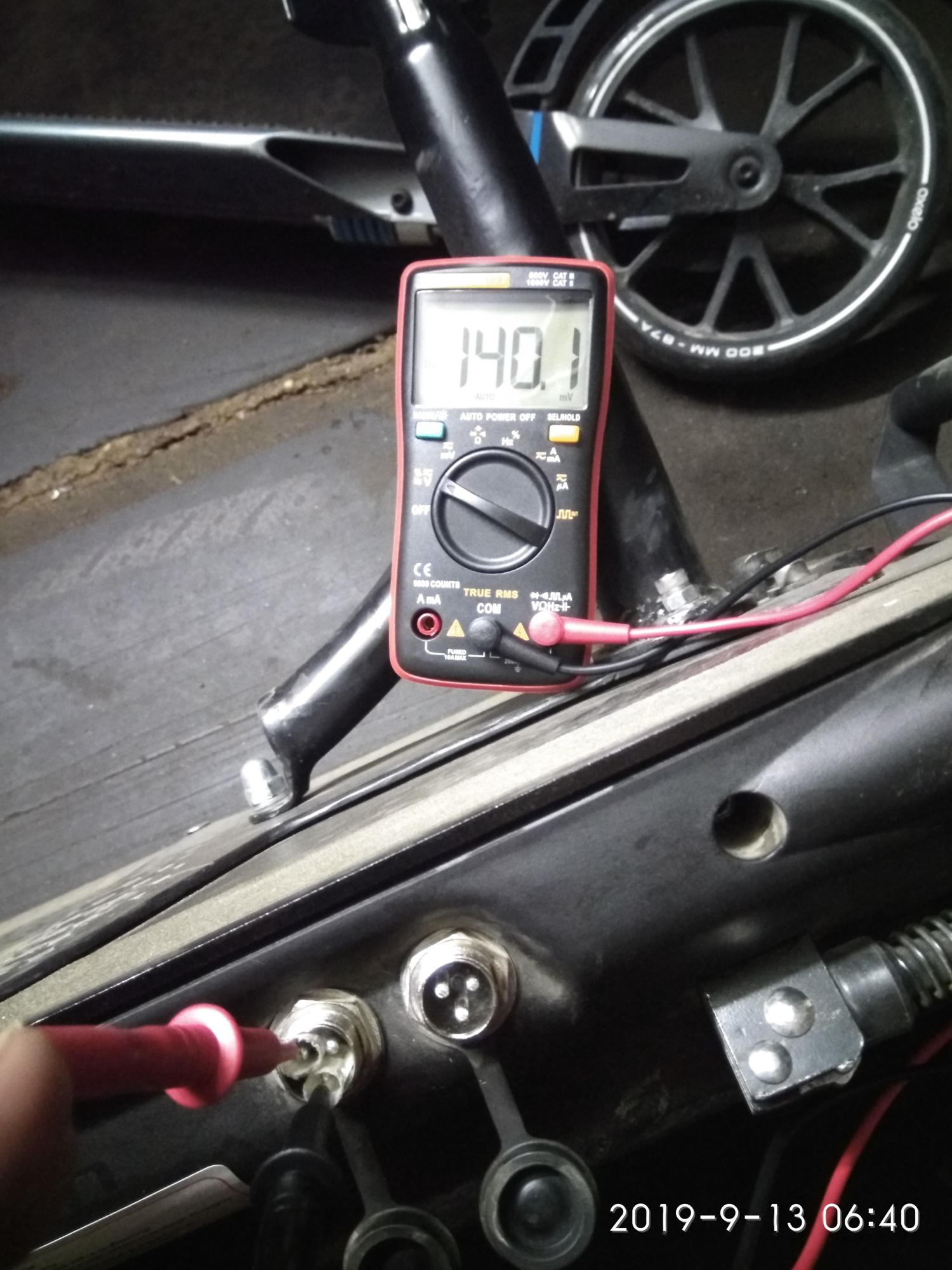

Цитата: Солдат от 13 Сен. 2019 в 10:44Утром отключил зарядки и замерил напряжение на зарядных разъемах - на одном  140,1V!! на другом 143,2V!!
Что при этом на курке?
Вы точно правильные пины замеряете? На старых Дуалтронах распайка + - идёт по краям от "ключа" разъёма.
На ваших фото его не видно, но судя по значку mV на вольтметре, он показывает милиВольты, а следовательно никаких 140 В на разъёме нет.

да скорее всего я с перепугу не те пины замерил, вечером перепроверю, но почему разница на разъемах?.

Цитата: Солдат от 13 Сен. 2019 в 11:20да скорее всего я с перепугу не те пины замерил, вечером перепроверю, но почему разница на разъемах?
В миливольтах вполне возможно, если один щуп "в воздухе". Сферический конь в вакууме - он такой. :)
А вот при нормальном подключении разницы не должно быть. Разъёмы запараллелены.

Цитата: Солдат от 13 Сен. 2019 в 10:44Вчера замерил тестером напряжение на зарядных разъемах сразу по приезду (разряженный) - на одном 47,44V, а на другом...51,54V (да ну нахер..впал в ступор, выдохнул протер дисплей тестера и свои глаза, замерил еще раз 5 - идет небольшое повышение напряжение (это понятно) но снова разница на этих разъемах в 2,5V - 3,5V (это не понятно).
Судя по вашим фотографиям, вы мерите не по тем пинам разъема. Нужны два верхних, находящихся на одной горизонтали. Нижний вообще не задействован. И как правильно заметили, автоматическая шкала мультиметра на фотках показывает у вас миливольты. Замерьте по двум верхним пинам. Разницы по разъемам не будет.
