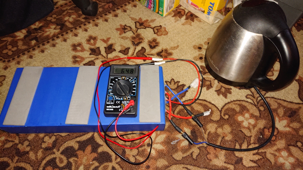

Цитата: And Rew от 23 Нояб. 2019 в 13:08Разряжаем батарейки, нежно!)
Я в своё время два чайника и лампочку для контроля подключал. ))
Dualtron 2 EX+ (весна 2017)
АлександрМ
В Москве снега нет, можно и на улице разрядить за пол часика. ;)

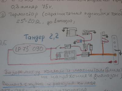

#1256

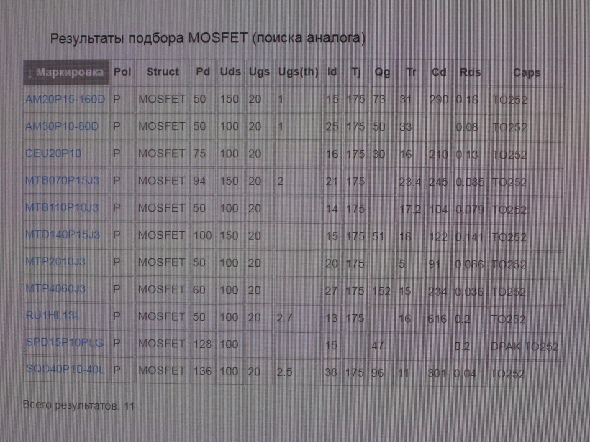

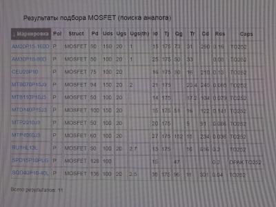

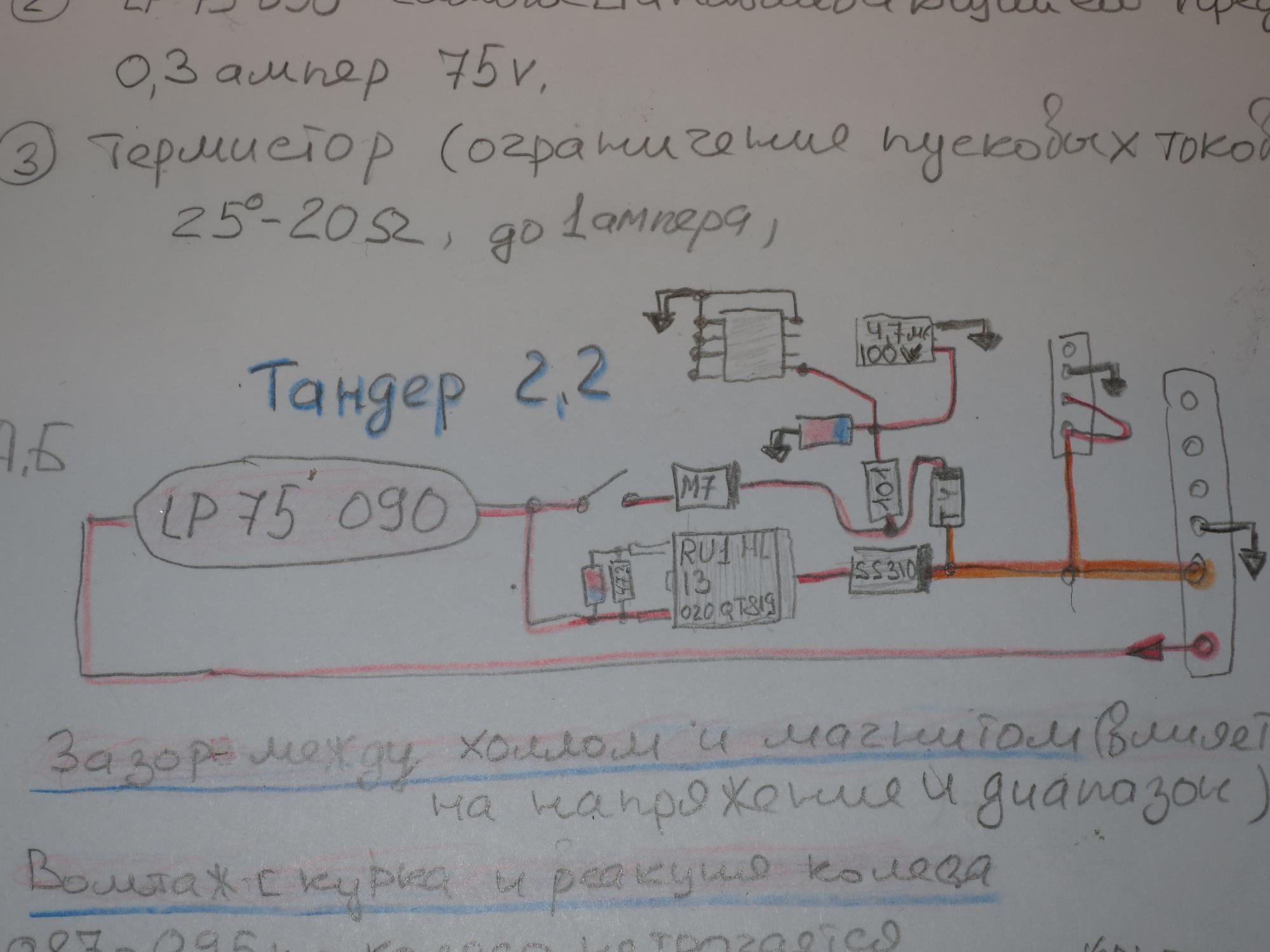

[b-b]Курок трех кнопочный , версия 2.2 , не отключает питание контроллеров и свет.[/b-b]
Сгорел транзистор  RU1HL13L.  в наличии не было , Поставил FR9120-заработал как надо. https://www.chipdip.ru/product/irfr9120n
ЦитироватьНаименование прибора: RU1HL13L
Тип транзистора: MOSFET
Полярность: P
Максимальная рассеиваемая мощность (Pd): 50 W
Предельно допустимое напряжение сток-исток (Uds): 100 V
Предельно допустимое напряжение затвор-исток (Ugs): 20 V
Пороговое напряжение включения Ugs(th): 2.7 V
Максимально допустимый постоянный ток стока (Id): 13 A
Максимальная температура канала (Tj): 175 °C
Время нарастания (tr): 16 ns
Выходная емкость (Cd): 616 pf
Сопротивление сток-исток открытого транзистора (Rds): 0.2 Ohm
Тип корпуса: TO-252

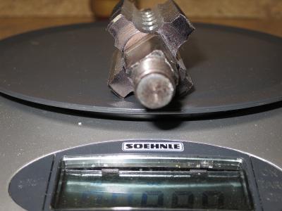

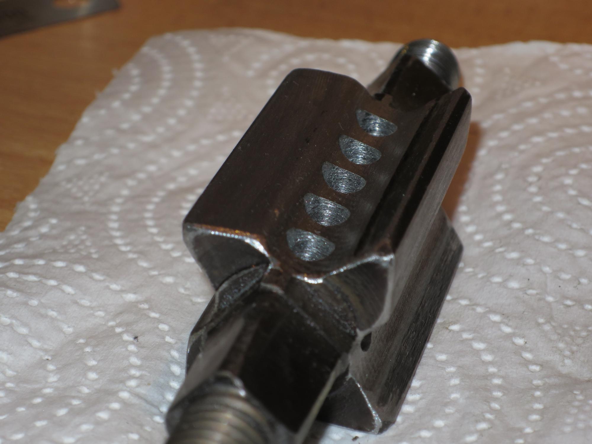

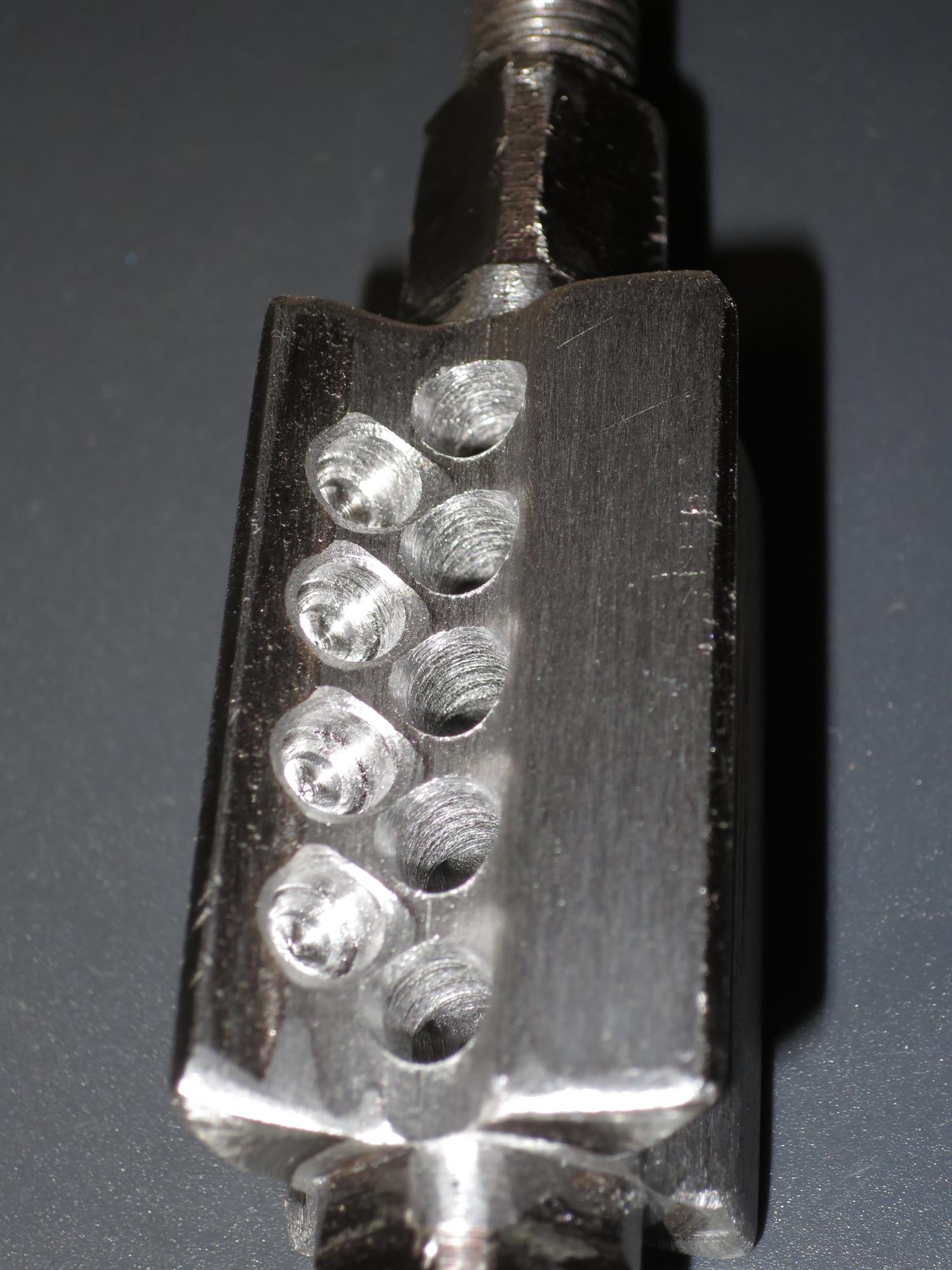

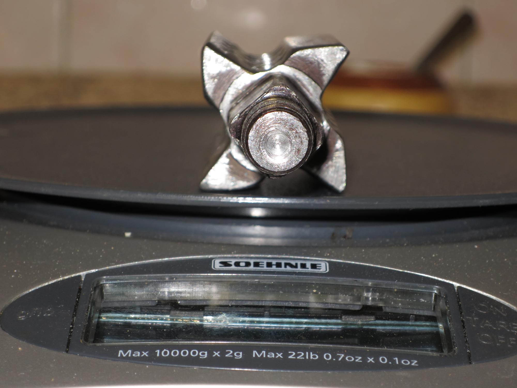

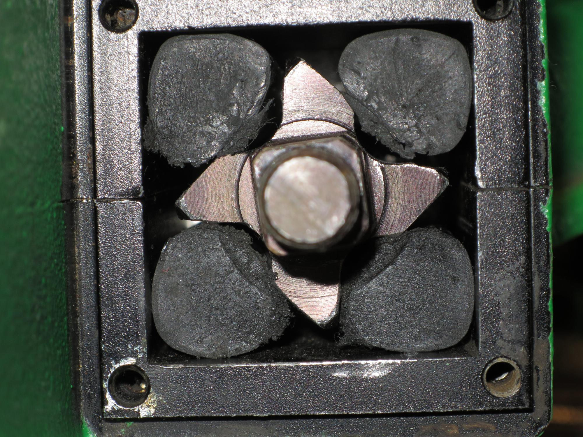

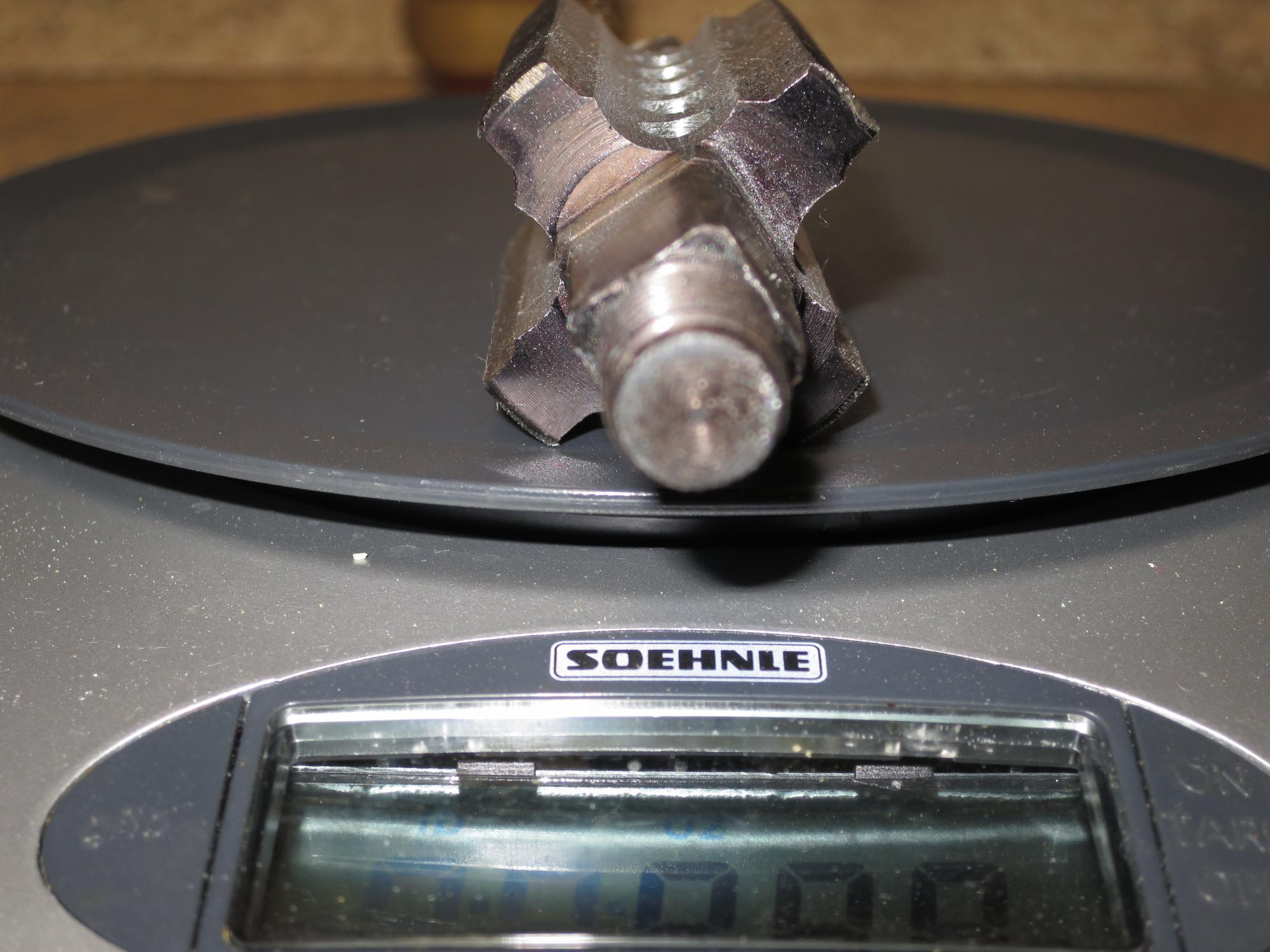

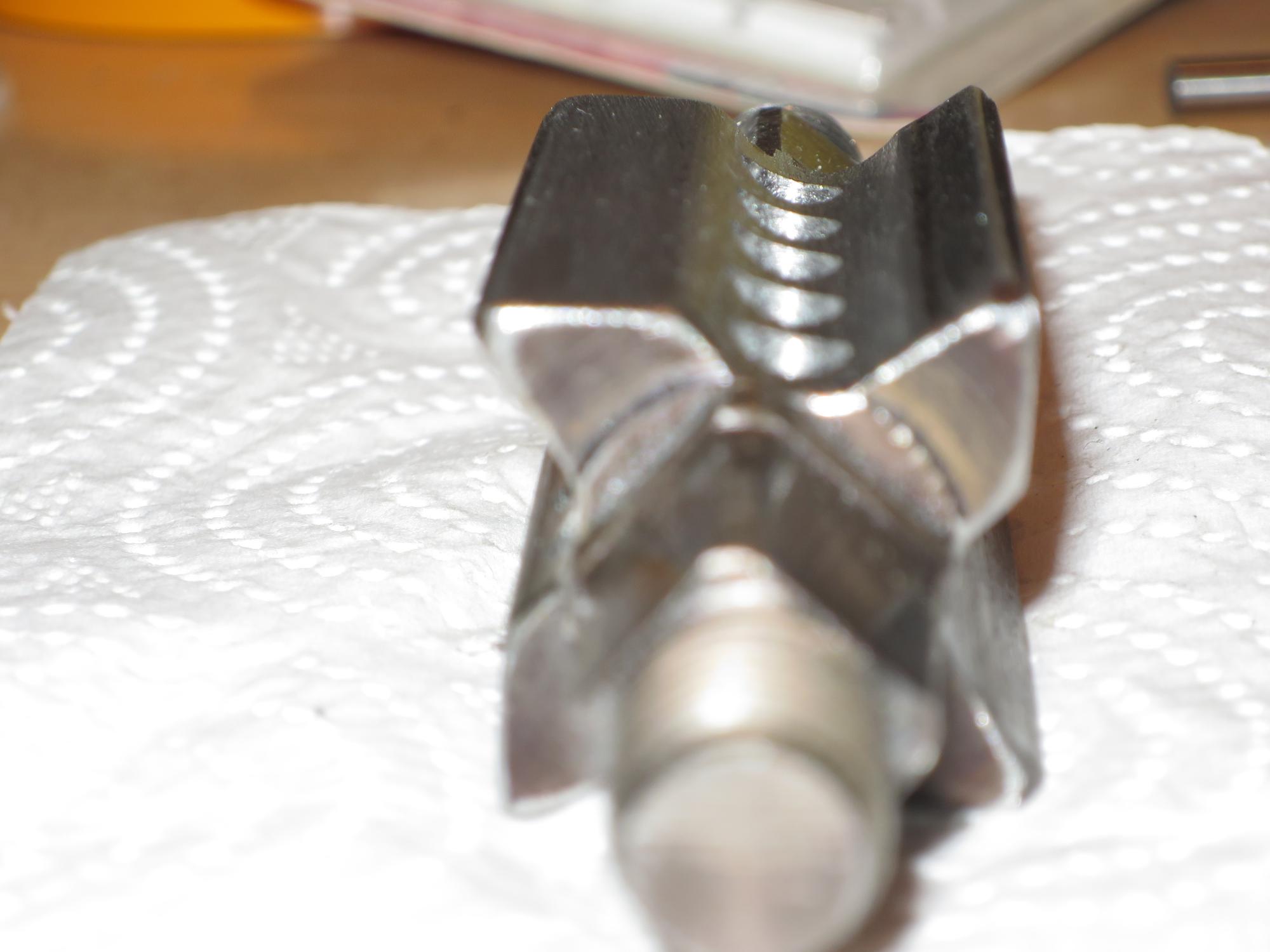

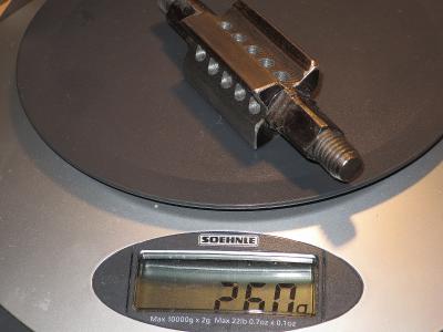

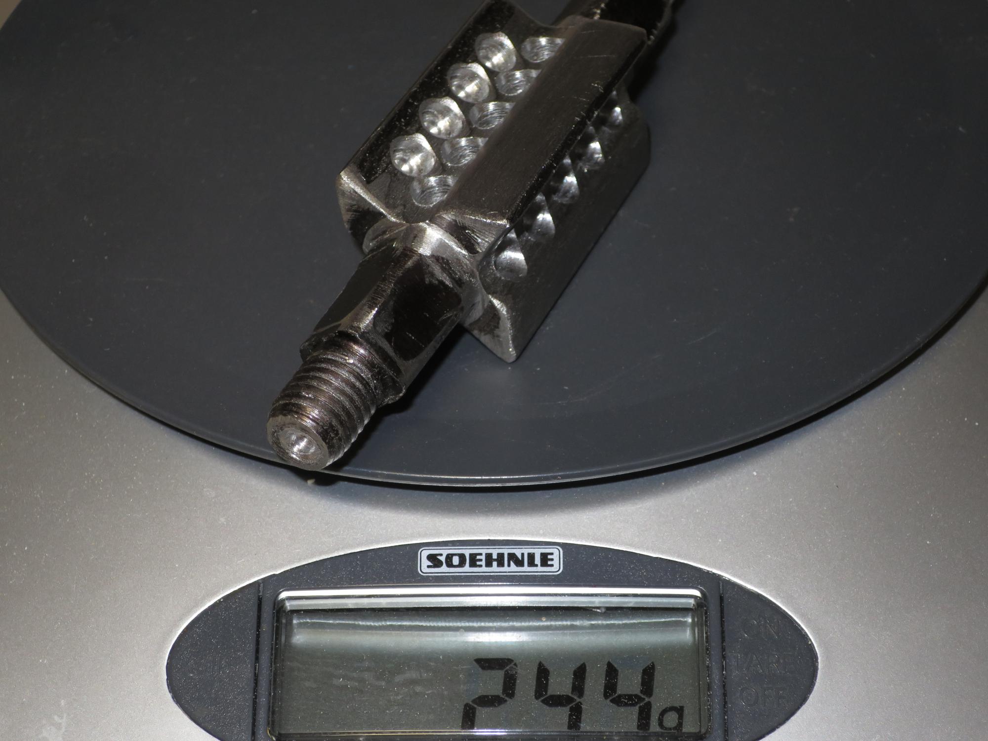

#1259
   Видео
вес 75 кг.

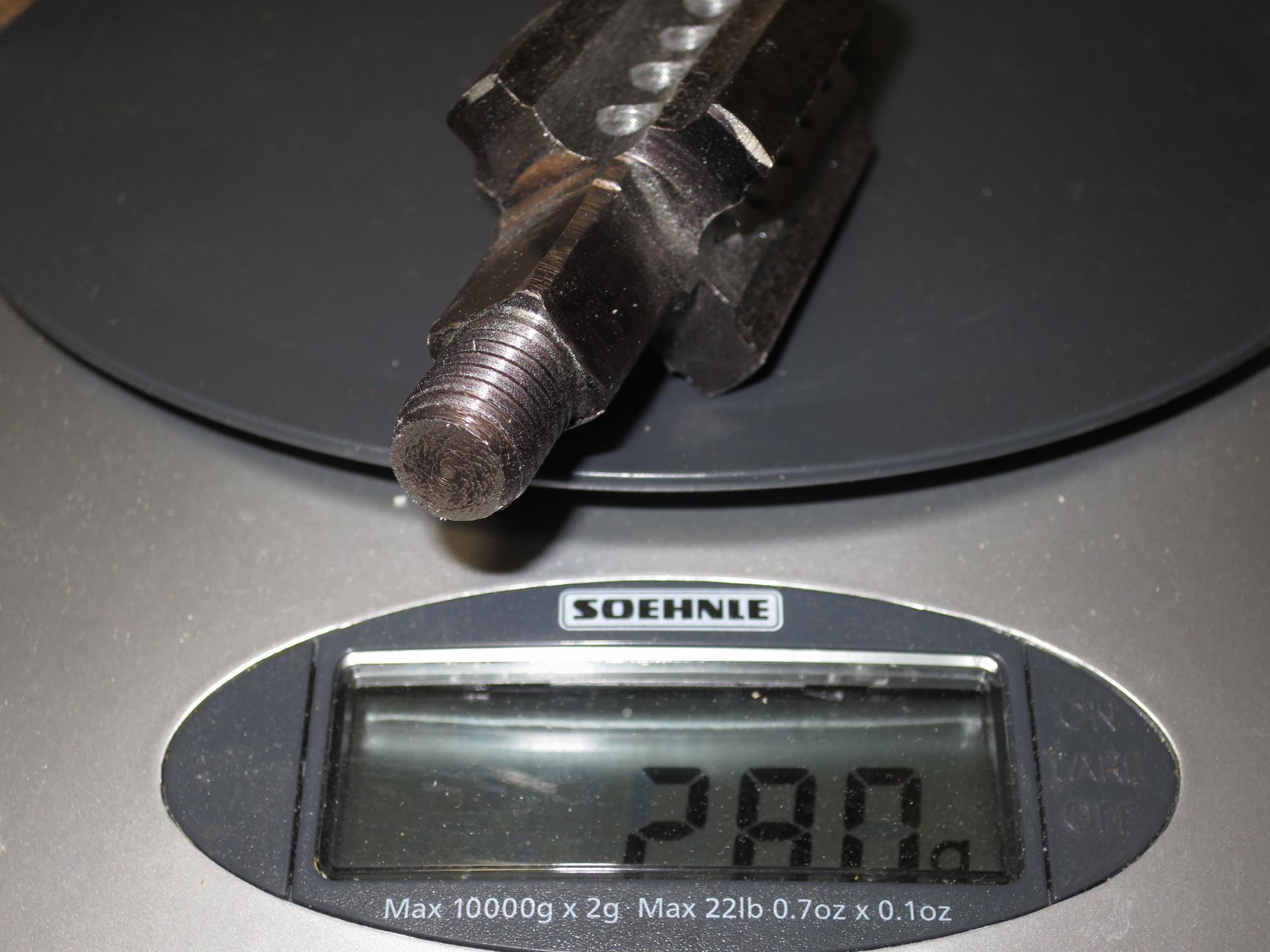

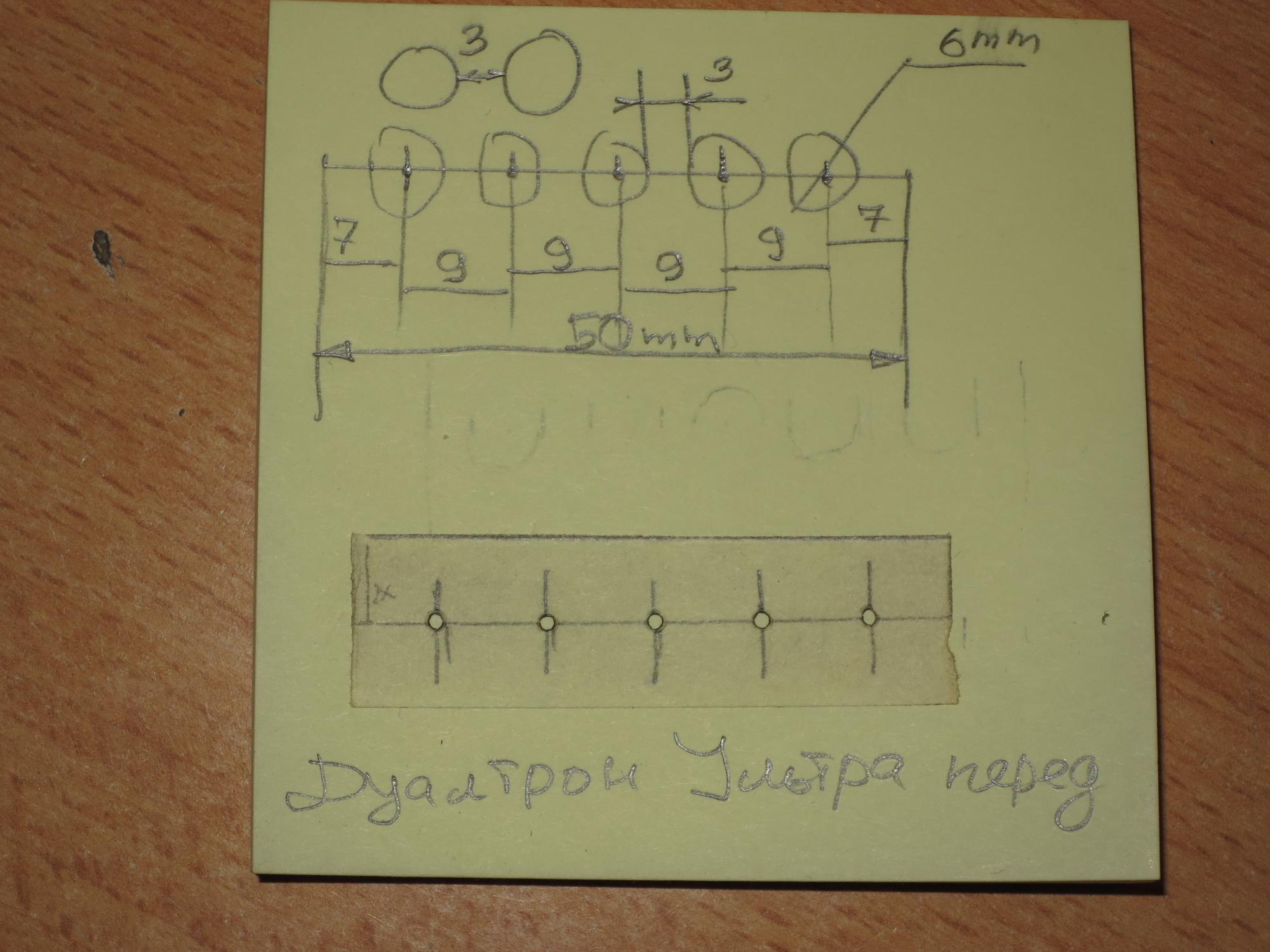

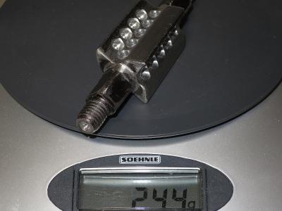

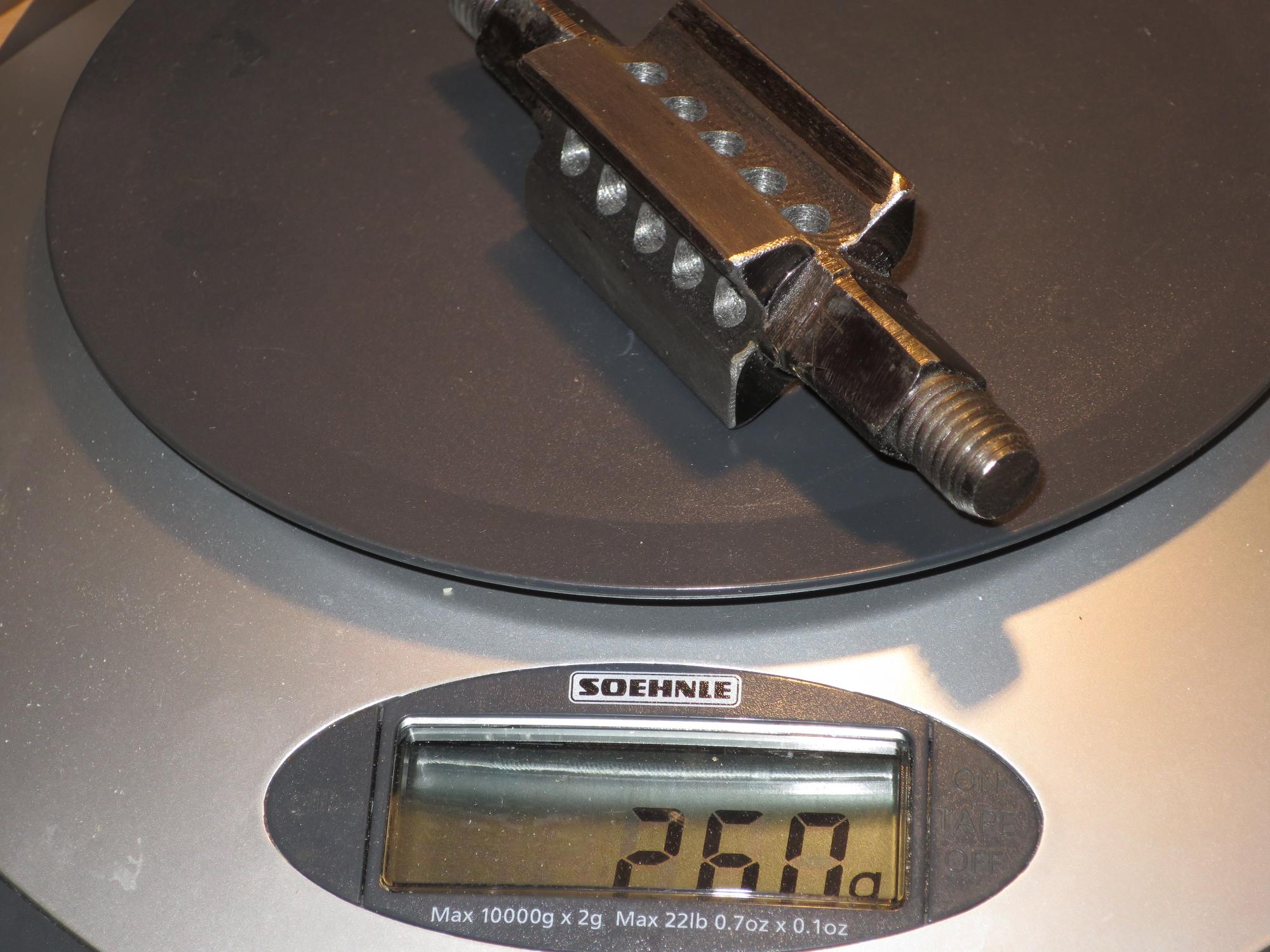

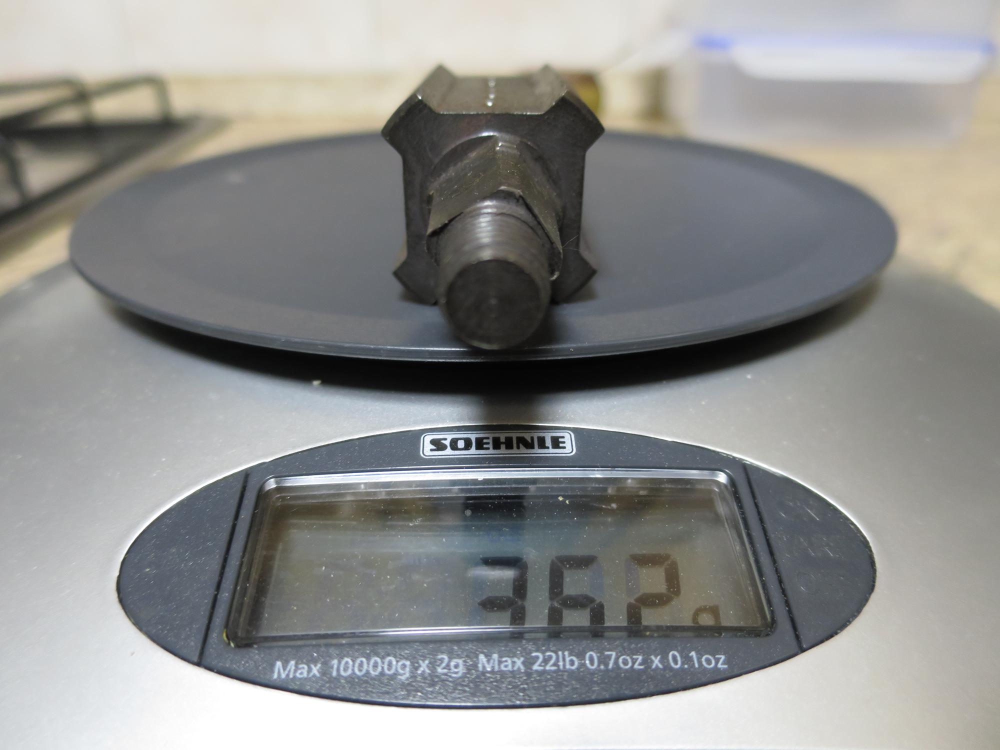

ход работы - большой, подвеска собрана на старых , черных эластомерах от ультры.
Ось ставится так, что бы при работе подвески эластомер накатывал на бугорок, за счет этого и увеличивается ход подвески и её мягкость, если развернуть на оборот, то ход меньше и жестче. Так же точил так, что бы клиренс увеличить ( на пустом самокате, под весом прожмется) , ось ведь не симметричная.
Готовая ось - 244 гр.
