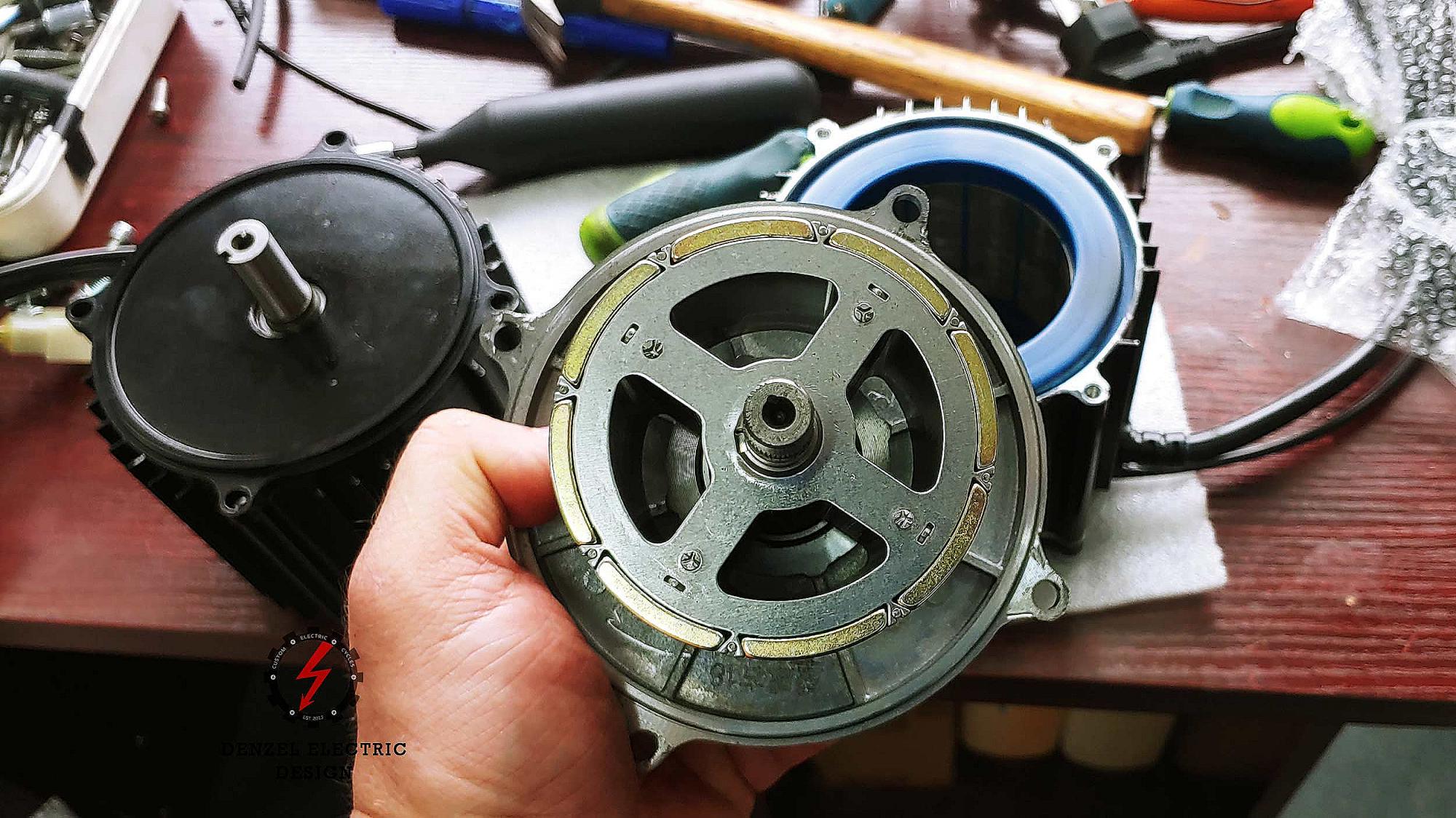

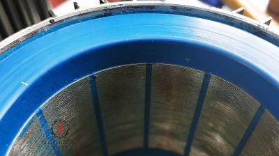

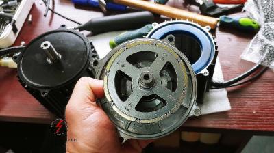

Denzel Motors
Ну вот наконец вышел в свет новый двигатель. Скорей всего у него будет другое название (чтоб не путаться) - он и мощней и конструктивно выполнен по другому и длина магнитов больше.
Внешние размеры не изменились. Выходной вал также не изменился
Ну вот сзади он выполнен по другому - теперь у него съемная панель холл сенсоров - которую можно заменять и менять положение если надо.
Так как холлы теперь выносные - то данный двигатель можно заливать - что в общем и сделано:
Длина магнитов 60мм!!!
Ну и весит от больше чем д4500. Его вес 5.5 кг.
Принимаем оплаты в биткоинах
Jurajlo
На сколько примерно в процентах повысилась живучесть и мощность? И цена интерсует?
Denzel Motors
Он мощней чем д4500 примерно на 20% (у него и меди больше и магниты больше) это без учета наличия компаунда- на практике мы его еще не мучили на байке. Просто нет времени. Скоро поставлю на Самурай и буду экспериментировать.
Цена для РФ с доставкой до Москвы за одну штуку - 220 долларов.
Если размеры корпуса не изменились значит мощность разве что немного должна увеличиться - не через чего рассеивать лишнее тепло. Или сразу указывать, что расчитано только на принудительное охлаждение, но тогда надо бы всё равно корпус менять - либо ребер побольше, либо сразу делать с рубашкой водяной. Компаунд он конечно отведет от обмоток, но дальше-то куда тепло девать при той же охлаждающей поверхности.
