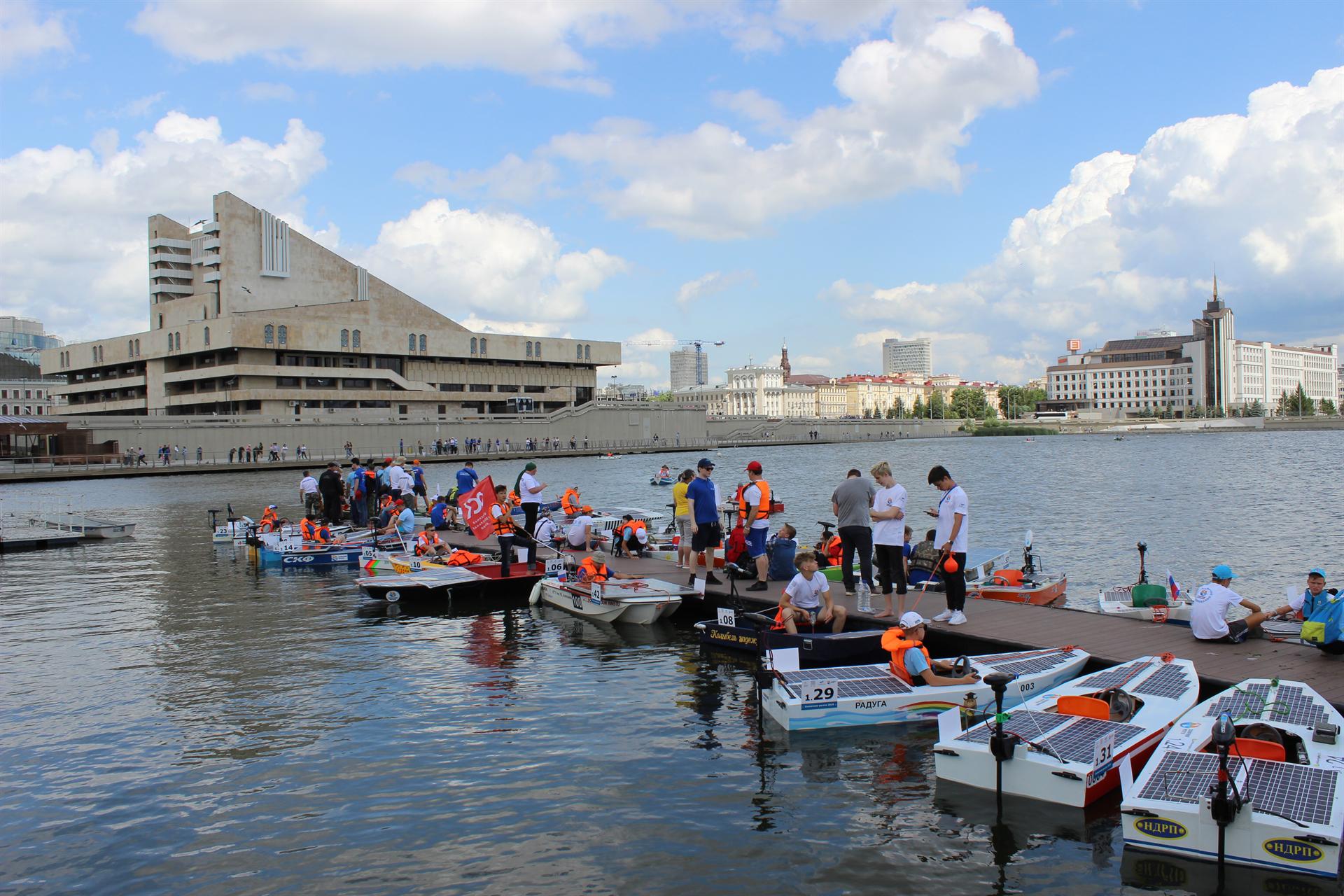

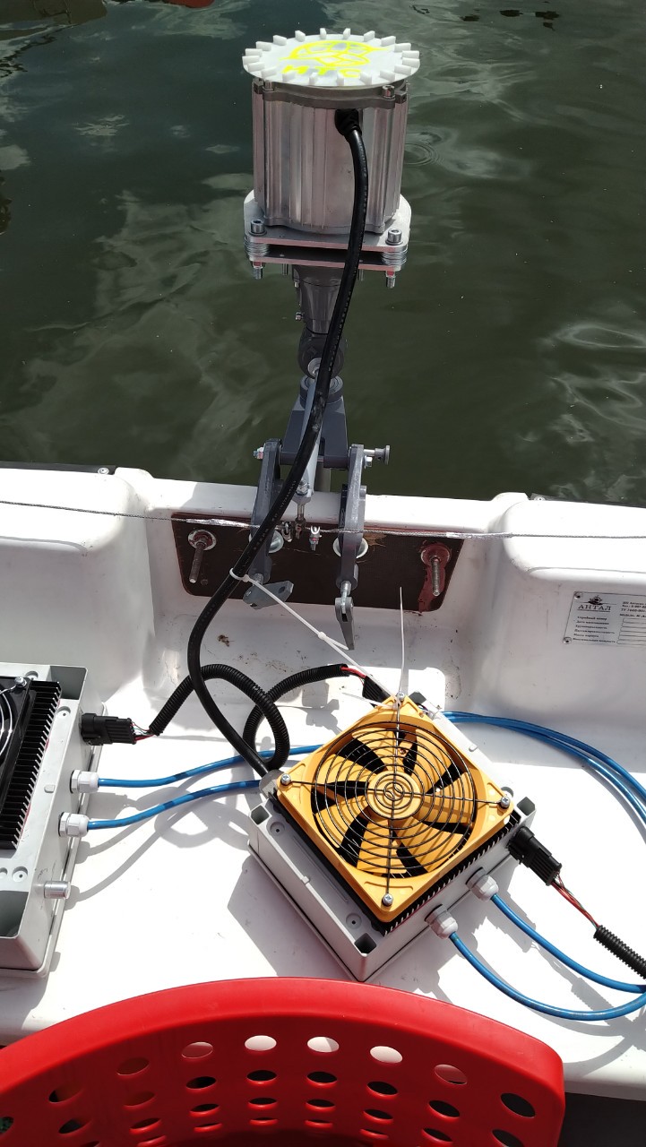

Старый Д4500 нормально с синусным(векторным) контроллером работает :wow:
1ое место на международных инженерных соревнованиях "Солнечная регата" 2019
2ое в 2018 году.

Спасибо. Ребятам передам.
В этом году победили в категории Еврокласс 1 (Солнечные батареи 250Вт, аккумулятор 2КВтч)
Для участия в гонках «Солнечной регаты» студенческие команды представляют маломерные суда, которые используют энергию солнца как основной источник электроэнергии.
Подзарядка АКБ с берега во время соревнований запрещена. Соревнования длятся 2-3 дня. Участники соревнуются по следующим дисциплинам: Выносливость - гонка на расстояние и продолжительность; Спринт - гонки на скорость; Маневренность (слалом) - короткая трасса, вокруг буев. Для каждой лодки суммируются баллы гонки на выносливость, спринт и слалома. Лодка с самой высокой энергоэффективностью, с самым высоким итоговым счетом, выигрывает соревнование в своем классе.
Вся электроника на нашей лодке собственной разработки и изготовления.

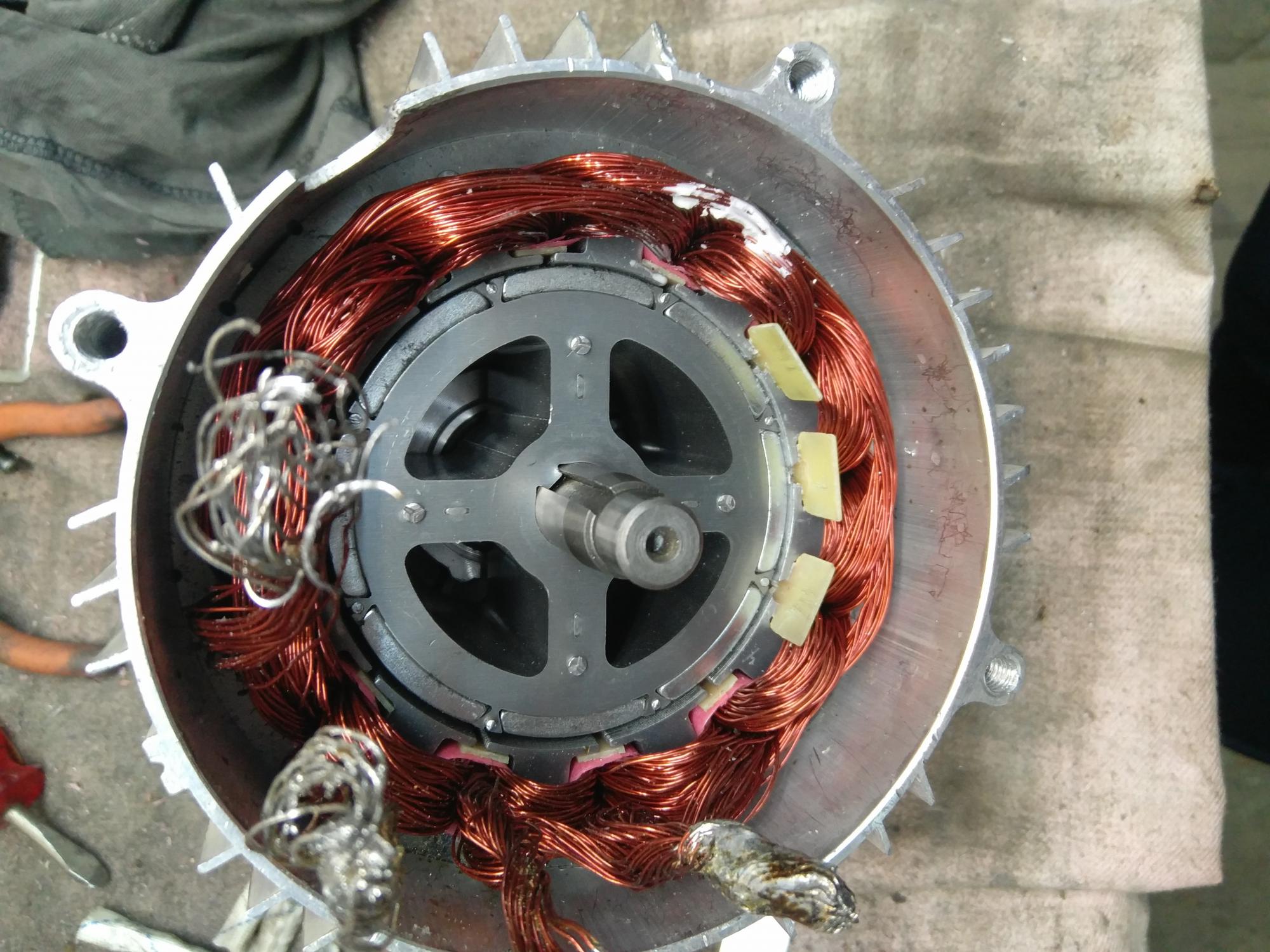

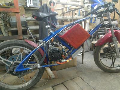

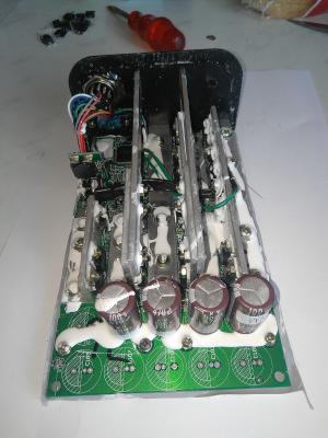

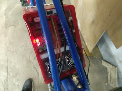

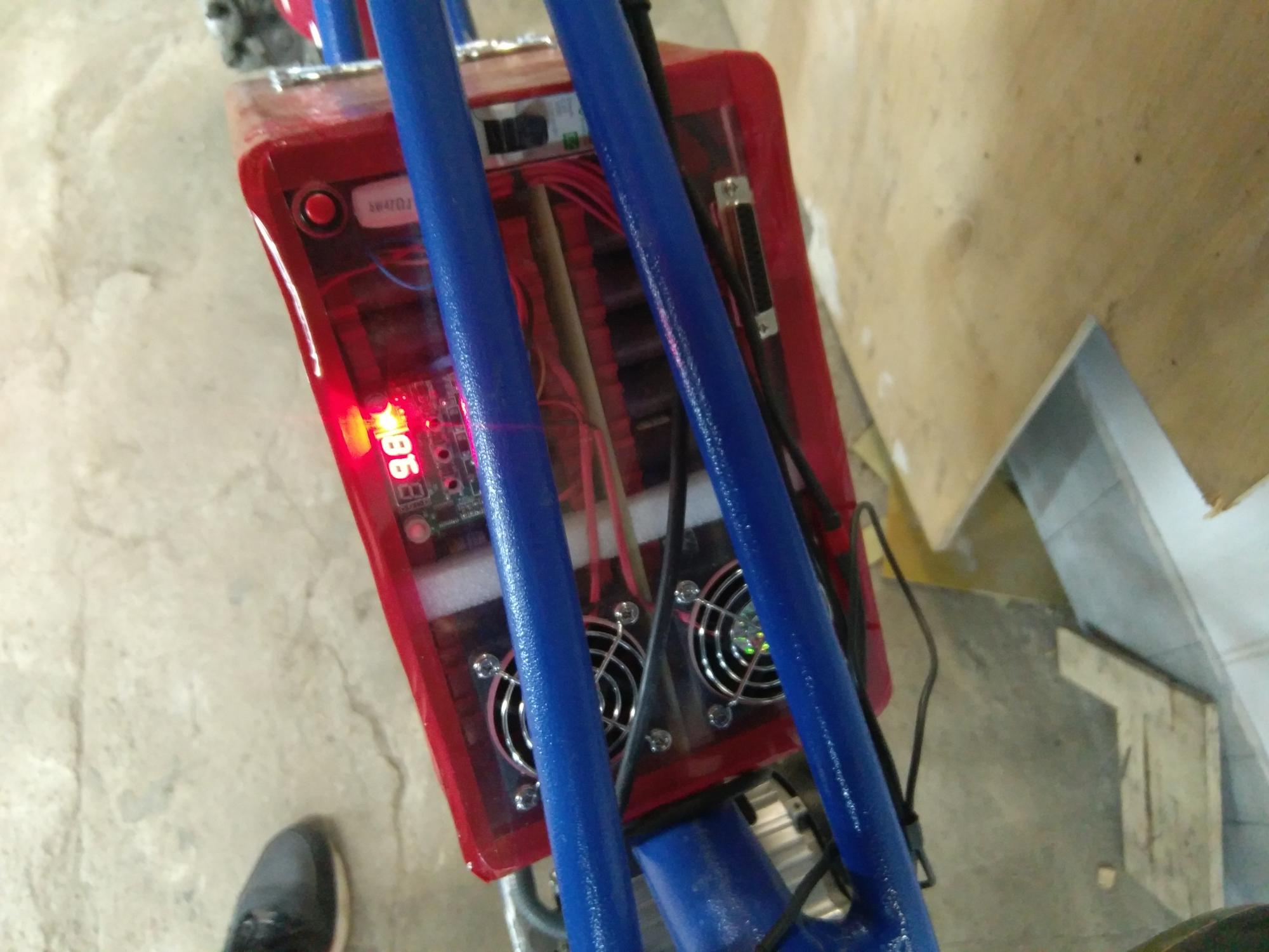

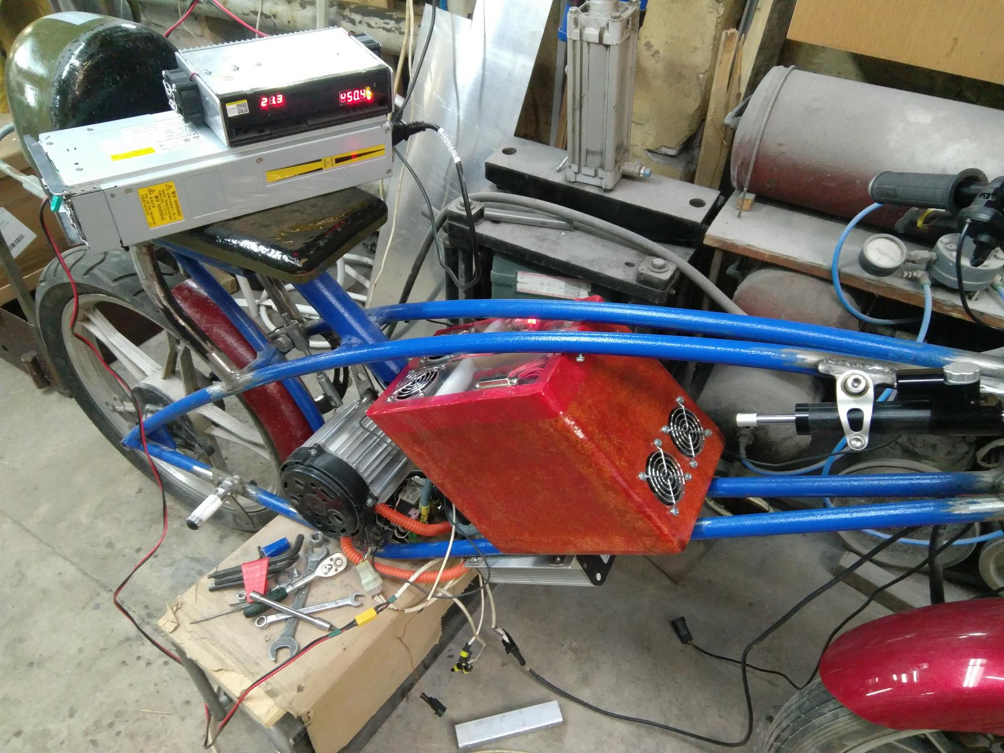

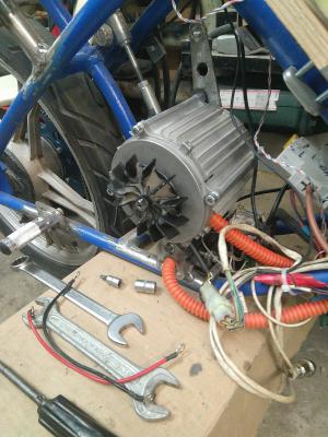

Опишу свой опыт использования мотора Denzel d4500. Купил я его в марте 18 с сайта продавца. 8 магнитов и 12 катушек намотанных проводом 0.51 вроде в 26 проводов. Kv мотора 60. Имеет SPM конструкцию ротора. Подавал в том году на него 6 кВт при разгоне. Двигатель достаточно моментный. В этом году произвел небольшую доработку. Поставил другие фазные провода сечением 10 кв.мм,установил датчик температуры и самое главное установлен вентилятор охлаждения с кожухом от асинхронного двигателя. Итог. Двигатель может работать на 7 кВт без перегрева. При этом нагревается максимум до 70 градусов.В данный момент мощность ограничена контроллером на 7.5 кВт при разгоне. Контроллер у меня kelly keb72301x доработанный. При 100% фазного и 32% батарейного ток при разгоне потребляемый доходит до 96 ампер. Вот так.
кожух не видно  :-)

[user]andreika1986[/user], идея хорошая. а от какого асинхроника крыльчатка и кожух? или по месту подбирали?
Цитата: andreika1986 от 12 Июль 2019 в 13:08
  а это что?
Это? Куда же тогда крыльчатка дует? Я думал, кожух на боковые, оребрённые стороны мотора, чтобы с их площади сдувать тепло...
