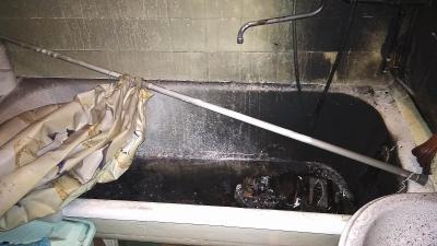

Вот и я на своём опыте познал истинность вышесказанного...
Не помню, есть для погорельцев отдельная тема, поэтому отпишусь здесь.
Вкратце, колесо, полностью заряженное, стояло в коридоре, около ванной более суток. Я как раз был в ванной, когда бабахнуло. Первая секунда шок, потом на автомате, как "учил" [user]LEE4ER[/user], открываю дверь, вижу пылающее колесо, хватаю, кидаю в ванную, закрывают дверь.  Открываю окна, катапультируюсь из квартиры.
Тушить даже мысли не было. Горело минут 10 в два захода, сначала одна сборка 16s2p, потом полминуты затишья, потом вторая. В итоге пострадала ванная, ну по всей квартире слой копоти. Крайне повезло, что это случилось не ночью (от хлопка наверняка бы проснулся, но хрен бы сразу сообразил, что происходит) или не в моё отсутствие.

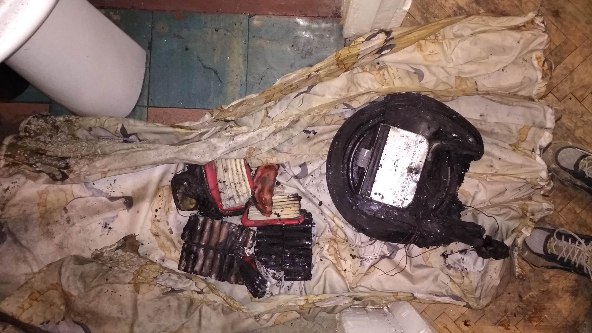

Да, отошёл. ) Тем более, благодаря чужому опыту, представлял подобную ситуацию. Насчёт дыма я, как написал выше, не искушал судьбу и эвакуировался на лестничную клетку, иногда на секунду забегая посмотреть, как оно там.  Теперь даже кажется, что может надо было как-то пытаться тушить или чем-нибудь накрыть. Но это сейчас, тогда застремался, тем более читал, что надышаться, это самое опасное. Вот глаза не щипало, видимо открытые окна сделали своё дело, т.е. плотного дыма не было. В ванной пострадала сама ванная, водонагреватель и лопнула труба. Ну и стены потолок в неоттираемой саже, т.е. нужен полный ремонт. Ну и в коридоре и комнате тонкий слой сажи. Тоже придётся делать (давно запланированный) ремонт.
P.S.: сейчас кажется, вот были бы под рукой самоспас и противопожарное полотно - можно было бы проскокать в ванную и накрыть колесо. Хоть ущерб был бы поменьше.
Колесо гот мсм2s 840втч (16s4p (каскадное соединение двух кинговских батарей)). На момент ЧП стояло сутки полностью заряженным, так что горело по максимуму.

В моём случае, да. Батареи кинговские, по данной ссылке и покупал. Грешу на то, что бмс могла не сработать по перезаряду из-за каскадного соединения. Вторая возможная причина, что-то повредил при недавней разборке колеса, когда менял подшипники. Точнее, отломился провод на разъёме с датчиков холла, я его припаял, но он мог отпаяться. Но, думаю, это проявилось бы как-нибудь по-другому.
