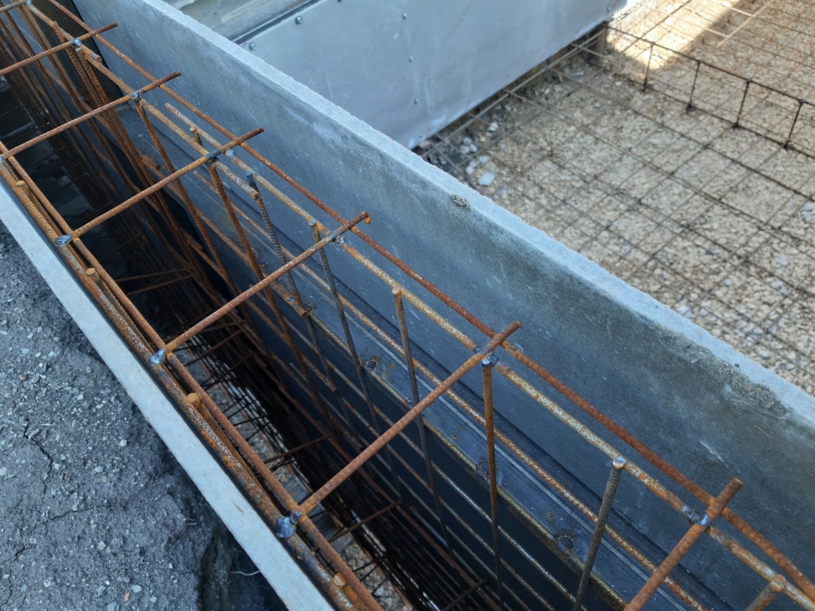

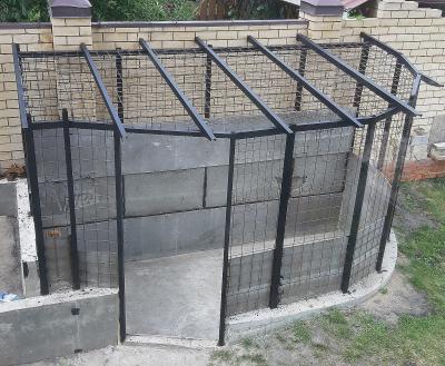

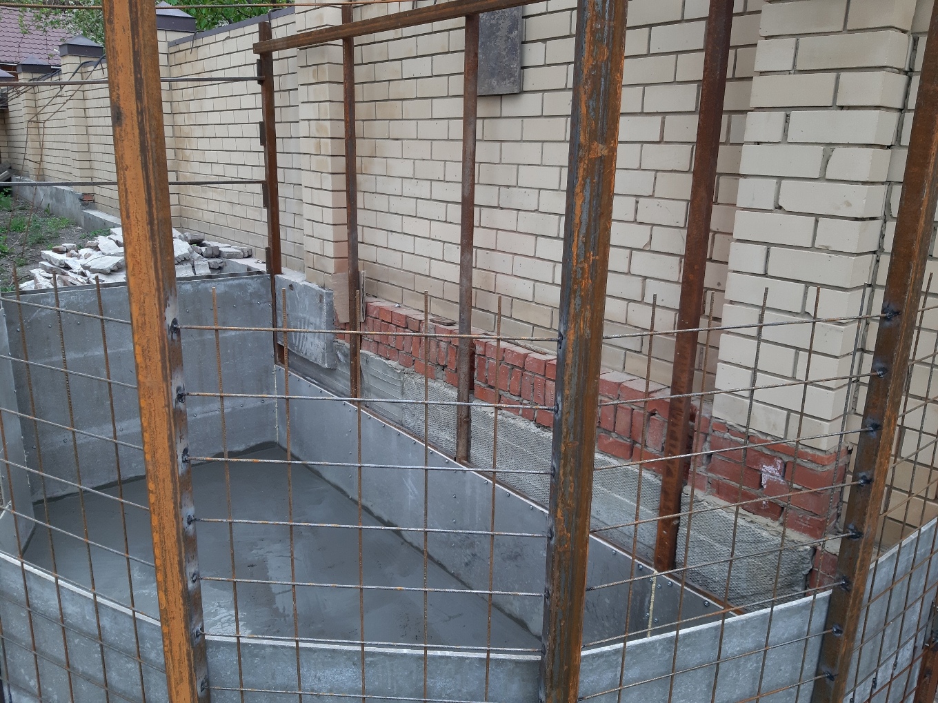

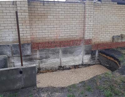

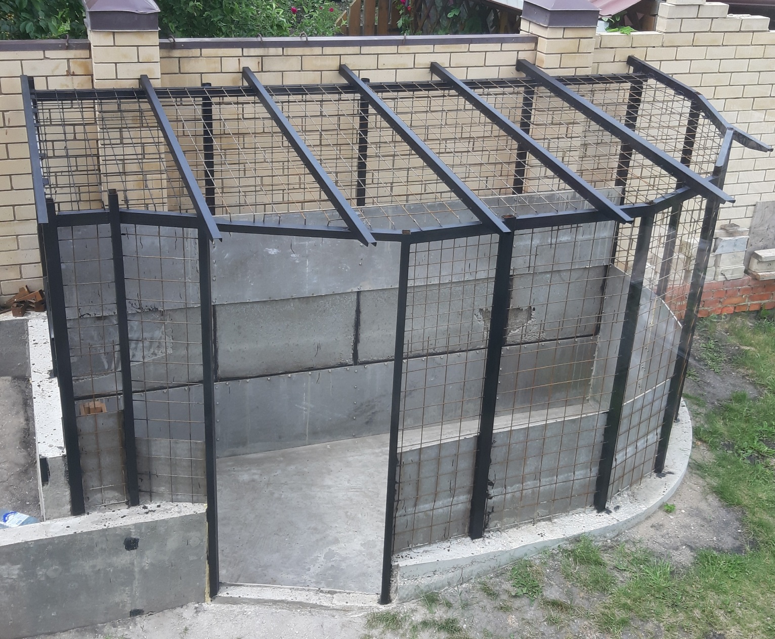

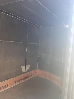

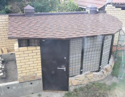

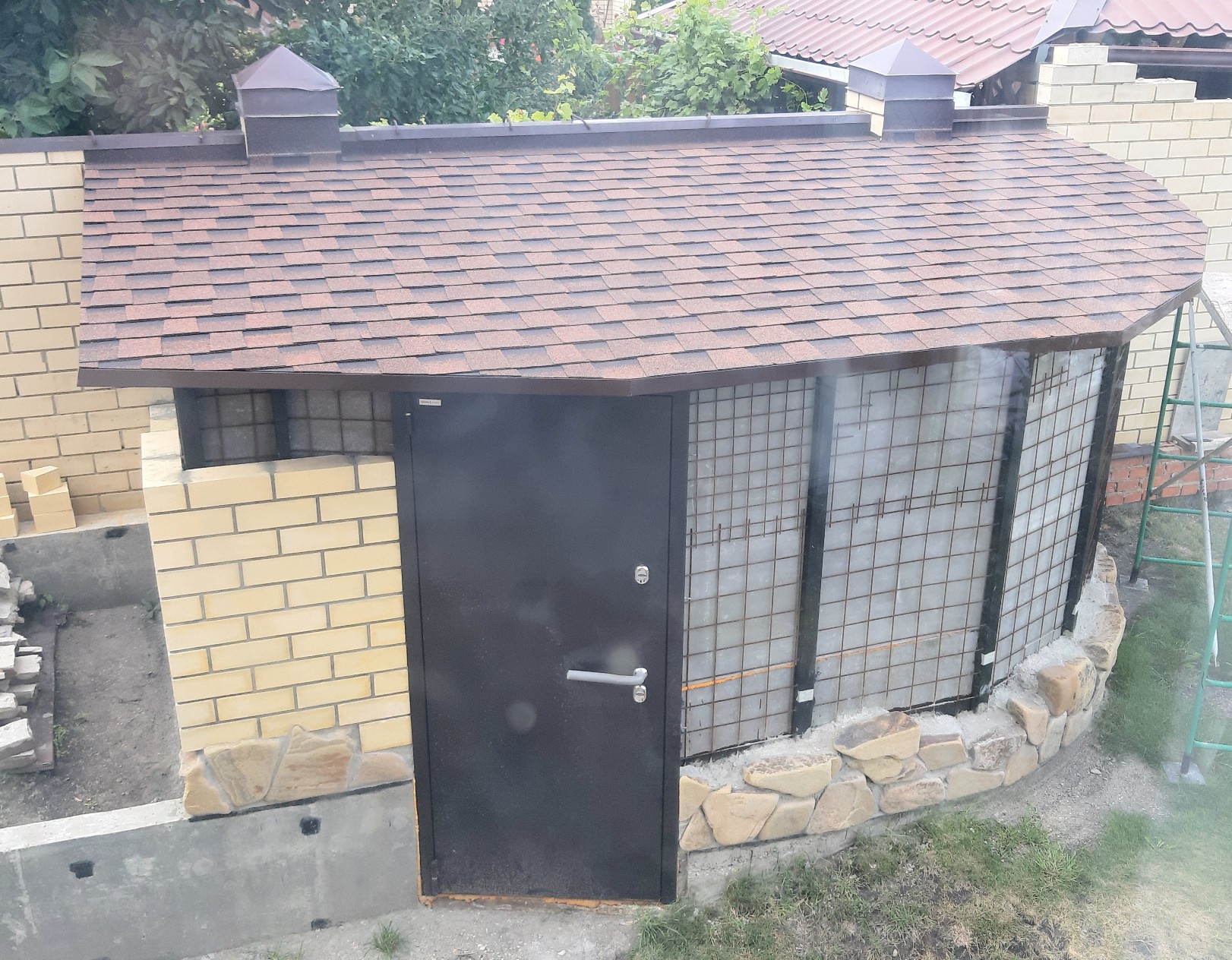

Противопожарный утепленный гараж для мелкого электротранспорта - этапы строительства
1. Выбранное место до начала стройки

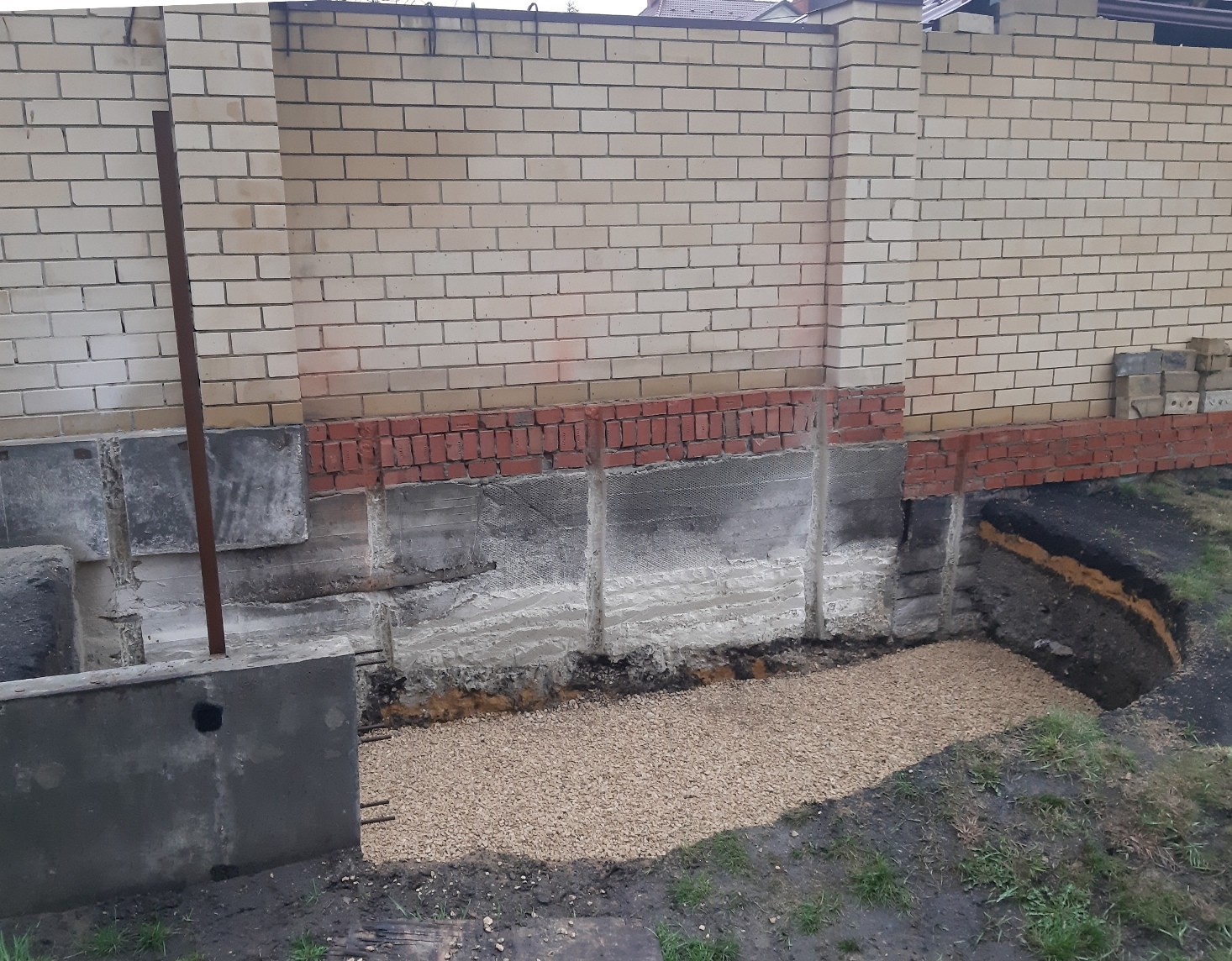

2. Котлован, подготовка щебнем
3. Силовой каркас из стальных труб
4. Армирование нижней фундаментной плиты, стены выполняют роль опалубки

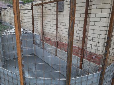

5. Армирование и опалубка боковой стенки
6. Нижняя плита отлита, трубы каркаса замоноличены

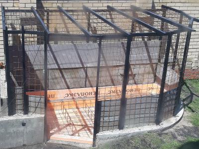

7. Отлит цоколь, полностью сделан силовой каркас, наварена противоосколочная сетка

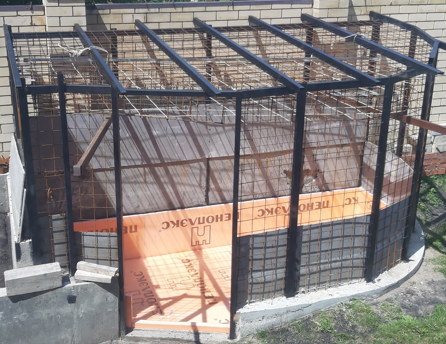

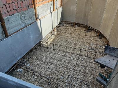

8. Одной из самых трудоемких частей было отливание сэндвича фундамента - сначала отлил нижнюю собственно фундаментную плиту, проложил 10см пенополистирола по полу, затем поверх отлил еще одну плиту. Технически трудной было армирование верхней плиты поверх полистирола - без полистирола я использую обычную стальную арматуру и сварку, а здесь во избежание пожара пришлось сначала связать арматуру поверх нижней плиты (сначала без полистирола), потом домкратил связку целиком к потолку, клал полистирол под 100кг металла (немного очково), потом опускал на него
На фото арматура для верхней плиты фундамента висит под потолком гаража, закладывается прослойка утеплителя пола
9. Арматура верхней плиты опущена на пенопласт целиком

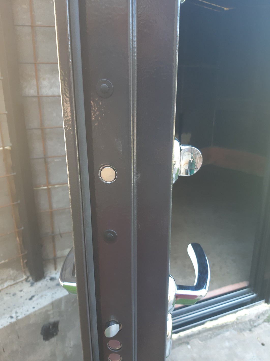

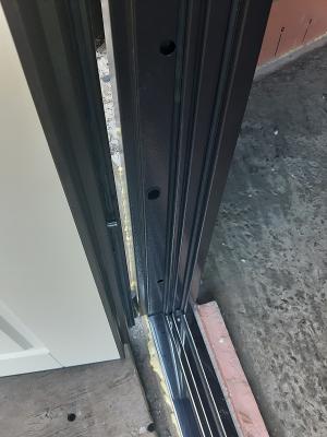

10. Также усложнило строительство убирание "мостиков холода" - когда металл к металлу сквозь утеплитель. Кроме креплений внутреннего каркаса под ЦСП через деревяшки, пришлось купить дорогую дверь - она фактически состоит из двух отдельных утепленных металлических дверей, собранных вместе через прослойку ДВП

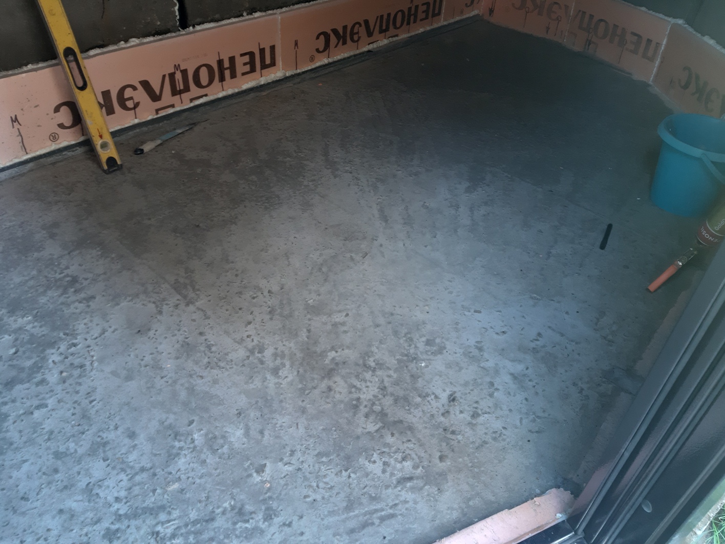

11. Верхняя плита пола отлита (в силу высокой теплоемкости и массы бетона она обеспечивает равномерную температуру внутри помещения)
Shumadan
#1351
12. Вид изнутри (внешний слой ЦСП)
13. Вид на этом этапе снаружи

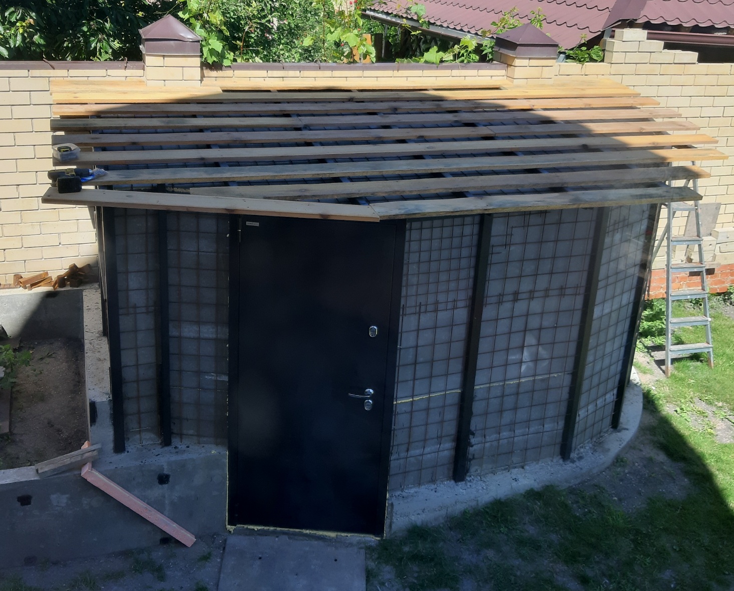

14. Обрешетка кровли
15. ОСБ кровли под гибкую черепицу
16. Кровля готова, начал внешнюю декоративную кладку кирпичом

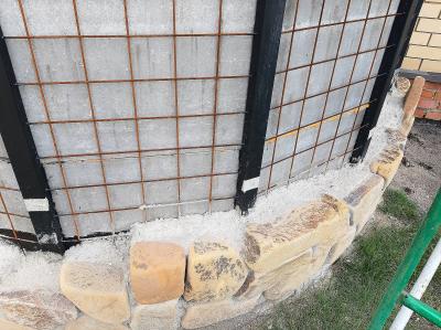

17. Цоколь сделан по технологии изготовления крепостных стен - огромные булыжники, связанные раствором

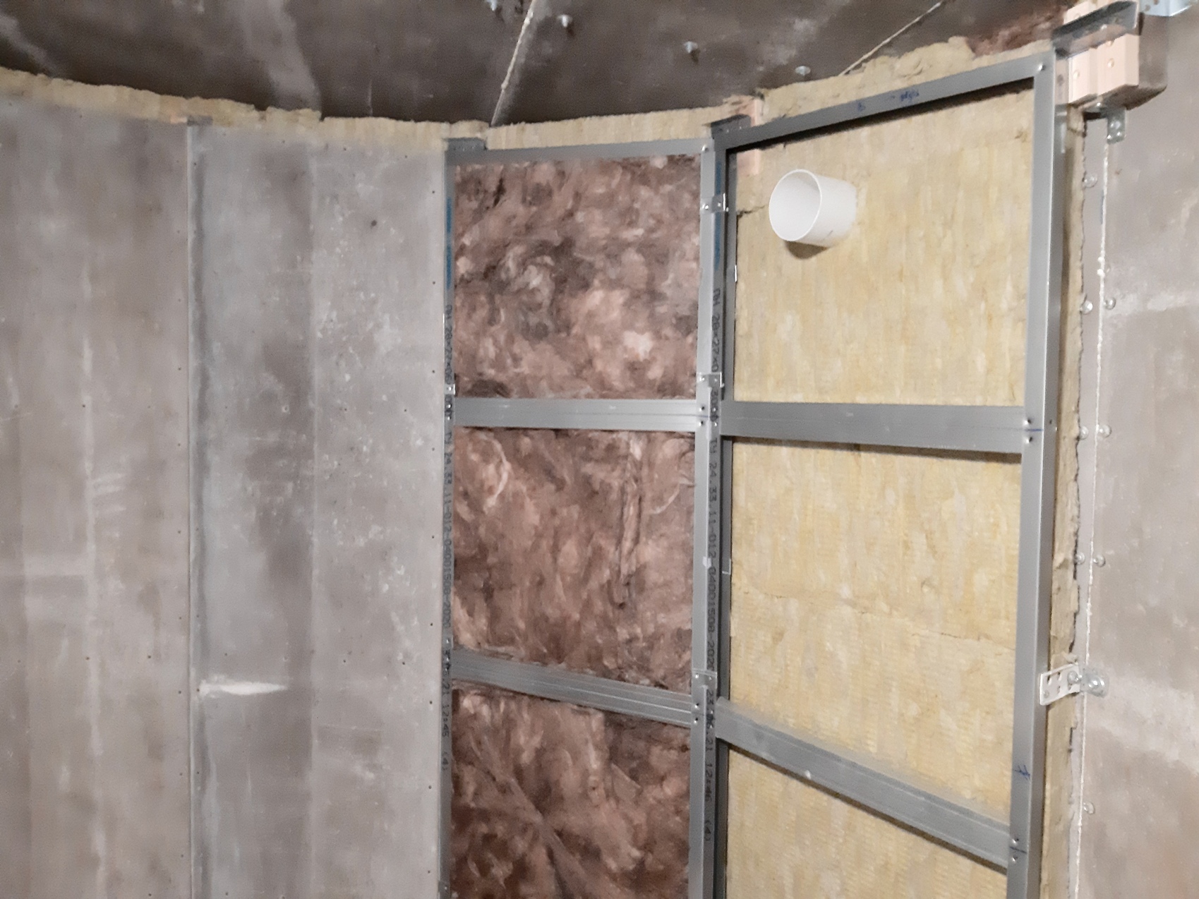

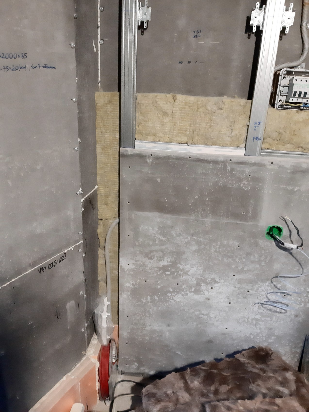

18. Каркас для внутреннего слоя ЦСП, прослойка 10см минваты (кое-где использовал трофейную стекловату - не пропадать же добру?). Каркас крепится к внешнему через деревяшки, чтобы тепло не уходило
19. Внутреннее электрохозяйство - щиток, розетки
20. Кабель теплого пола (в левом нижнем углу), пока не размотан

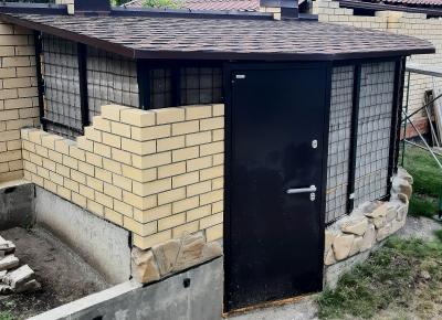

21. Вид окончательный (сфоткано сегодня - 18.11.2022). Кирпич доделан, справа виден серебристый наружный дефлектор вытяжного вентилятора. Сделал подход из плитки в одном уровне с полом гаража

Цитата: Surf_el от 18 Нояб. 2022 в 09:56
[user]Shumadan[/user], а дымоотвод?
Отдельно дымоотвода нет, но есть приточно-вытяжная вентиляция - над электрощитком входная труба, в дальней части гаража (видно на фото №18 из поста выше) белая п/эт труба Ф100мм - вытяжка с вентилятором (кстати, спасибо Dael75 - он меня надоумил на ранней стадии стройки, а то я его не хотел закладывать). Как дымоотвод пока не пригодился (тьфу-тьфу), а как вентиляция - очень даже. Первый раз прошлой осенью, когда залил полы в гараже и никак не хотело сохнуть - с потолка и двери бесконечно капал конденсат. Включил теплый пол и оставил включенным вентилятор на несколько дней - отлично протянуло. Второй раз этой осенью - у меня неожиданно получился хороший урожай зимних яблок (16 ящиков собрал), не пропадать же добру. На улице уже заморозки, в доме слишком тепло для хранения. Заложил все эти яблоки в гараж, включил вентилятор, чтобы проветривались. Отопление не включал, а бетонная плита пола понемногу отдает тепло - сейчас температура внутри +4°C без использования электричества (только жужик 20W), яблоки постепенно истребляем

Цитата: Dael75 от 18 Нояб. 2022 в 17:53
[user]Shumadan[/user], цена такого сарайчика, наверное, ещё 10 таких колес....
Сейчас Киса от зависти лопнет )))
Кстати, нет. Мне один Хиро дороже этого сарая обошелся. Изначально планировал вписаться в 200k, но удалось в 165k. Секрет довольно прост - я все сделал сам, поэтому ни копейки не заплатил "за работу". Самое дорогое из купленного - дверь (31k), но и на той сэкономил - пошел на склад к производителю этих дверей (наш, саратовский) и выбрал из стока, из отказных (двери они делают на заказ, но бывает по разным причинам, что монтаж не удался - тогда такие абсолютно новые двери они продают с приличной скидкой, чтобы избавиться). Основное, из-за чего такие двери не пользуются спросом - размер проема уже задан, а в моем случае я подогнал проем под готовую дверь  ;-D Вторая статья расходов - теплый пол. Комплект из греющего кабеля и автоматики встал в 18k. Третья - утеплитель купил, но часть у меня оставалась от стройки дома, а часть я забрал у соседа - он разобрал утепленную мансарду, а все "запчасти" отдал мне. Там был почти кубометр стекловаты и 4 листа ОСБ на халяву.
Остальной материал - металл, цемент, щебень, кирпич - я покупал на оптовках или КамАЗом, по разумным ценам. Инструмент у меня весь есть, навык строительный тоже. Тот же бетон вымесил сам в ручной бетономешалке - 2 раза по 2,5куба (вот это были адовы деньки). Если бы нанимал строителей на постройку сарая, то смело можно плюсовать еще примерно 200k за труд. Если бы доверил кому-то закупки стройматериалов, то еще на сотку бы нахлобучили
