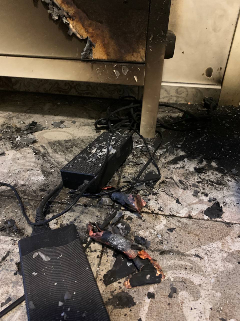

" Надеялся, что со мной этого не случиться, т.к. думал,что эксплуатирую колеса аккуратно. Но не тут-то было.  Пришла и моя очередь стать плохим примером.  КS16s 2018 года, сегодня разбудило фейерверком. Стояло НЕ на зарядке. Пламя было такой интенсивности, что поплавились датчики дыма пожарной сигнализации. Успел накинуть одеяло, вытащить на площадку, и залить двумя ведрами воды(благо стояли на запас). Также, повредились(поплавились) корпуса  у двух,  рядом стоящих,колес. На всё ушло не больше 10 секунд. Если бы не находился дома, квартира бы выгорела.
Такая история.
Прошу, делайте выводы."

"#fire #Mten3 #Poland Вчера (25.10.22) у меня произошла неприятная история с самовозгоранием mten3 512Wh 84v версии. К счастью, на улице и без ущерба для здоровья. Я проехал на колесе около 1 км, медленно двигаясь по тротуару. И вдруг колесо просто выключилось. Так мягко, как будто напряжение медленно падает. И он полностью умер. Чувствовалось легкое жжение. В начале того же дня я проехал около 5 км, и колесо  пролежало  час. Раздраженный, я взял колесо в руки и пошел домой. Пронеся его минут 15-20, я услышал характерное шипение и бросил колесо на землю. За последние 2,5 месяца у меня не было ни одной аварии. Последний раз на нем ездили и заряжали несколько дней назад. Я купил колесо б/у с пробегом 1000 км и за полгода сам проехал на нем около 700-800 км."

Во первых не брать на элементах м50т особенно от готвея. Выше два случая на м50т. Он текут,  коротят и горят.
Потом нужно делать техническое обслуживание баткам хотя бы раз в 3 года или по пробегу ...
И если у вас готвей, то ТО нужно делать чаще :-)
На иностранном чате смотрел рейтинг сгоревших колес ... там была такая статистика:
Готвей/бегуд - 36 колес сгорело
Кингсонг - 11 колес сгорело
Инмоушен - 5 колес сгорело
Вот и думайте.

Чел купил с рук Kingsong-14D с якобы усиленной баткой. Проездил не очень долго, задымилось его колесико прямо в вестибюле станции метро в Москве, дело было поздним вечером. Ну он очканул, обратился к дежурному по метро, тот чем-то вроде тушил без эффекта. Чел снимал на видео и постил в чате дилера в реалтайм. Колесо дымило вяло, чел догадался вытащить его на свежий воздух у метро и стрим продолжился. Полиция с пожарными задействованы не были. Народ в чатике слегка офигел от такого зрелища, т.к. речь шла о дохлом колесе 2017 года разработки, считавшемся надежным как утюг и абсолютно негорючим. Дали совет как в полевых условиях выковырять батку, чел справился, батку прямо там куда-то выкинул и уехал домой.
Потом его ночью долбили с просьбой показать место, где лежит батка. Чел вернулся среди ночи с каким-то умельцем и вскрыли батку на месте. Она оказалась не родной, а самосборной. С самосбором тоже была интересная история - за какое-то время до этого некто по имени Виталий Крайнов собирал христа ради по чатам убитые ячейки якобы для личных нужд. Надо ли объяснять, что производителем той сгоревшей батки и продавцом б/у колеса был именно Виталик? Также надо ли объяснять, что Виталик слился от возмещения убытков потерпевшему?
Виталика после этого захейтили, а мем "батка от Виталика Крайнова" стал жупелом среди колесников. Но, впрочем, хотя KS к сгоревшему колесу имел весьма опосредованное отношение, дилер связался с потерпевшим и выкупил у него сгоревшие останки путем обмена на новое дешманское колесо KS-14M. Потерпевший был в восторге, рассыпался в благодарностях. Ну а дилер убрал из дальнейшей моноколесной истории облик обгоревшего кингсонга. Win-win

Там LG M50LT. Тоже говно, только не текущее электролитом и относительно пожаробезопасное. Относительно - потому что есть красивый фейерверк уже именно M50LT в Нью-Йорке - не скажу, какого производителя  ;-D
В Хиро готвей наконец встроил адекватную защиту, которой маленько не хватало например на первых версиях 100В Николы. При сдыхании одной параллели она сигналит остальным и зарядка останавливается. Уже имел честь убедиться в исправности и востребованности такой защиты - на моем Хиро в пределах 2-х месяцев эксплуатации при пробеге 600км батка ушла в защиту при зарядке. Вскрытие показало смерть 6 ячеек в одной из сборок из-за говенной БМС. Без такой защиты оставшиеся 18 ячеек были бы заряжены ЗУ до 100,8/18=5,6В с вполне понятным результатом
Такшта у меня теперь кадавр из 3-х оставшихся в живых LG M50LT и 1-й сборки Samsung 50E2T (родной), ибо Готвей полностью отказался работать с ячейками LG как безнадежными. Сначала писающиеся M50T, затем дохнущие M50LT. Теперь Готвей = Самсунг
Но другие моноколесные производители (не буду тыкать пальцем канешна) не столь придирчивы. Такшта ваша статистика 36готвеев/11/5 постепенно выравняется, не переживайте  ;-)
Цитата: Киса от 11 Нояб. 2022 в 19:09на тандерах какие элементы?
На моем первом тандере - LG, но в формате 18650. Марка ING1, кажется. А мы говорим о колесных пожарах LG формата 21700, марка M50T. У нее какие-то неудачные клапаны ячеек, подтекающие электролитом. Соли попадают на БМС и вуаля. Тандеровские 18-е вроде не текут, но это неточно. Сгоревшие тандеры тоже были

Статистика не моя. Она с англоязычного форума:
https://forum.electricunicycle.org/topic/21506-fire-history/
Готвей +1.
ЗЫ: кстати там обсуждено почему с20 кингсонга на м50лт сгорела - неисправная БМС, Также там обсуждено 3 случая пожара инмо в11 - тоже проблемы прошивки бмс не переваривающие быстрые зарядки. Знание = сила.
