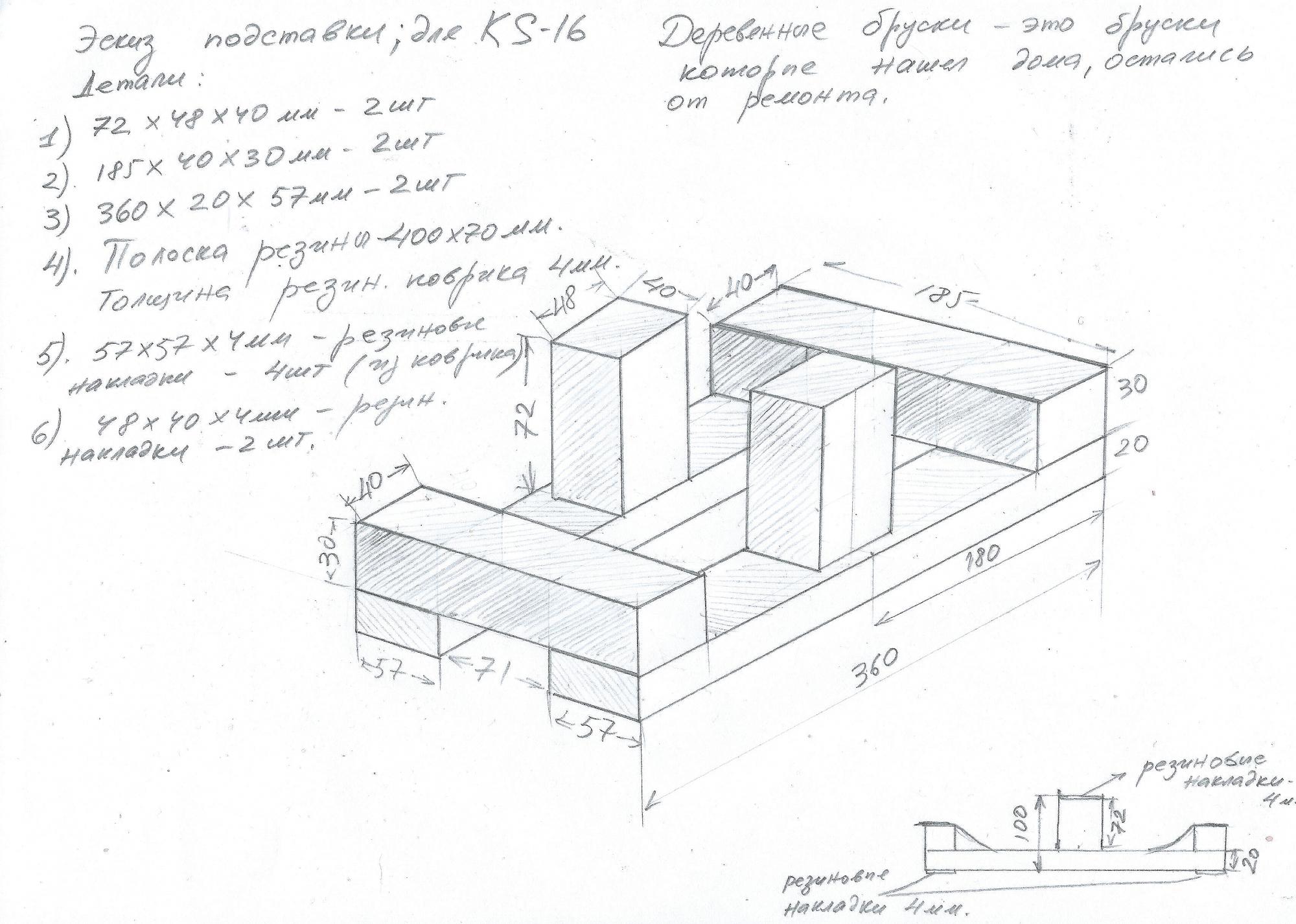

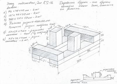

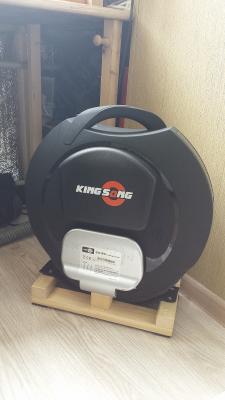

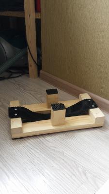

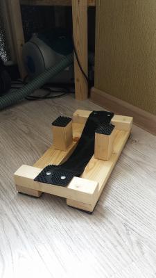

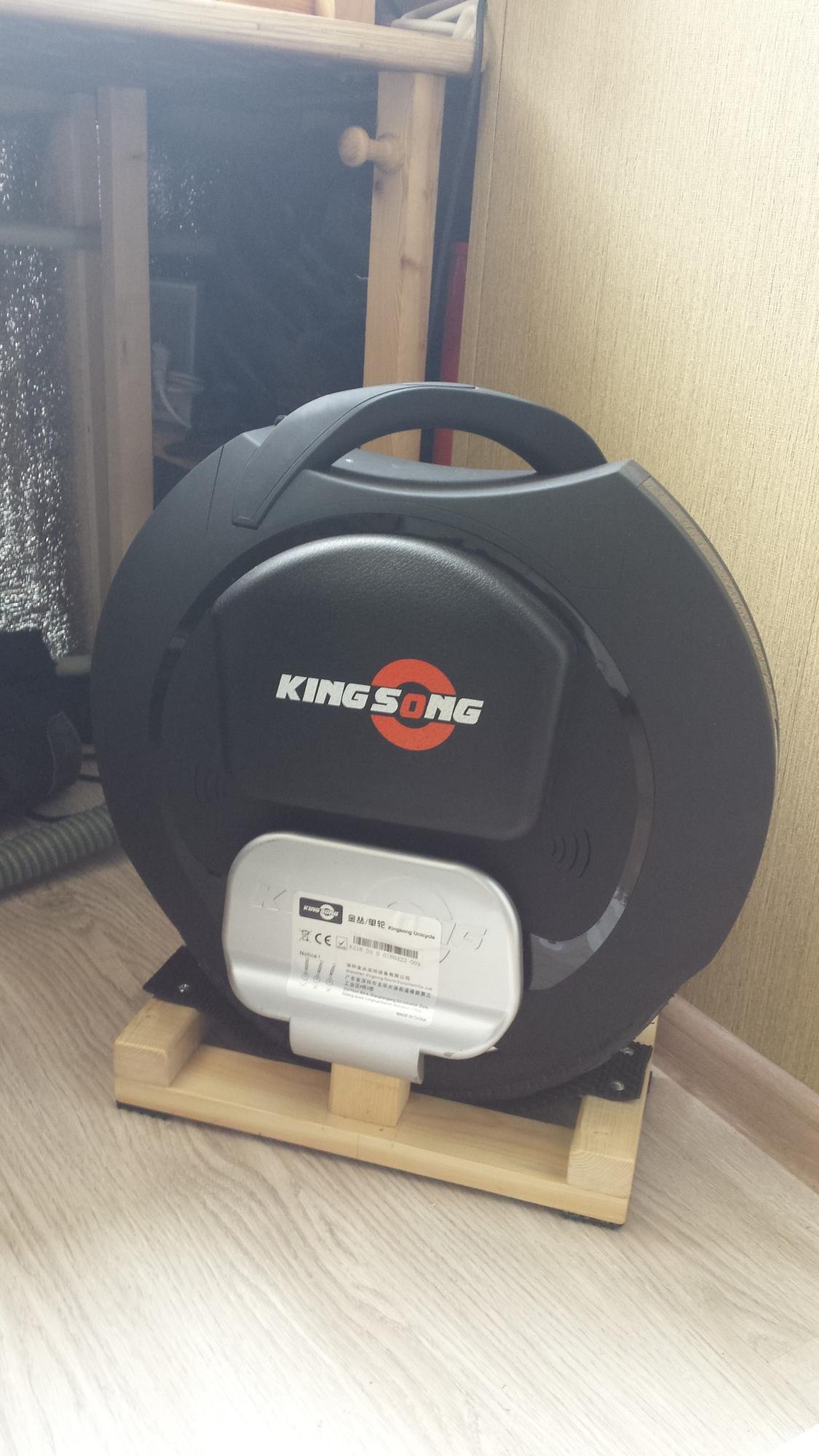

[user]wasprus[/user], Я сам сделал из обрезков доски и бруска.
Типа такого:
Но вариант [user]Taler[/user]с пластиковым контейнером лучше !

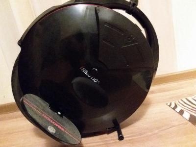

Для инмо вот так оказалось удобно

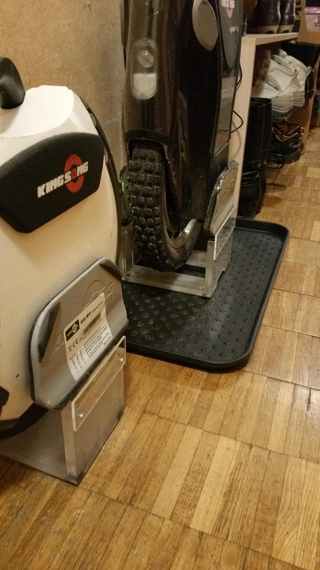

Сделал из оргстекла. Летом ставлю так, зимой на поддон для обуви.....когда мою на неё же ставлю в ванну или в глубокий таз.
