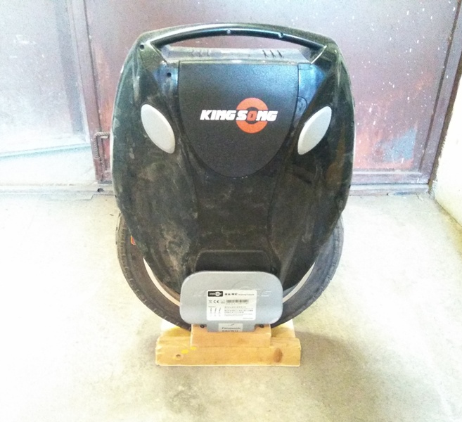

Сделал подставку из подручных материалов, но для зимы она не годится. В итоге купил в Оби вот такой контейнер:
https://www.obi.ru/balkonnye-yashiki-dlya-cvetov-i-rastenii/yashik-balkonnyi-parad-500-mm-terrakotovyi/p/3612389
Пластик жесткий, длина 50 см, колесо (14d) встает педалями идеально. В нем же его ставлю в ванну и мою.

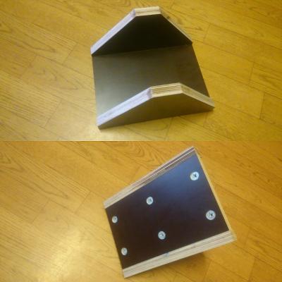

Использую для хранения моноколеса самодельную подставку из бакелитовой фанеры 20 мм, собранной мебельным крепежом.

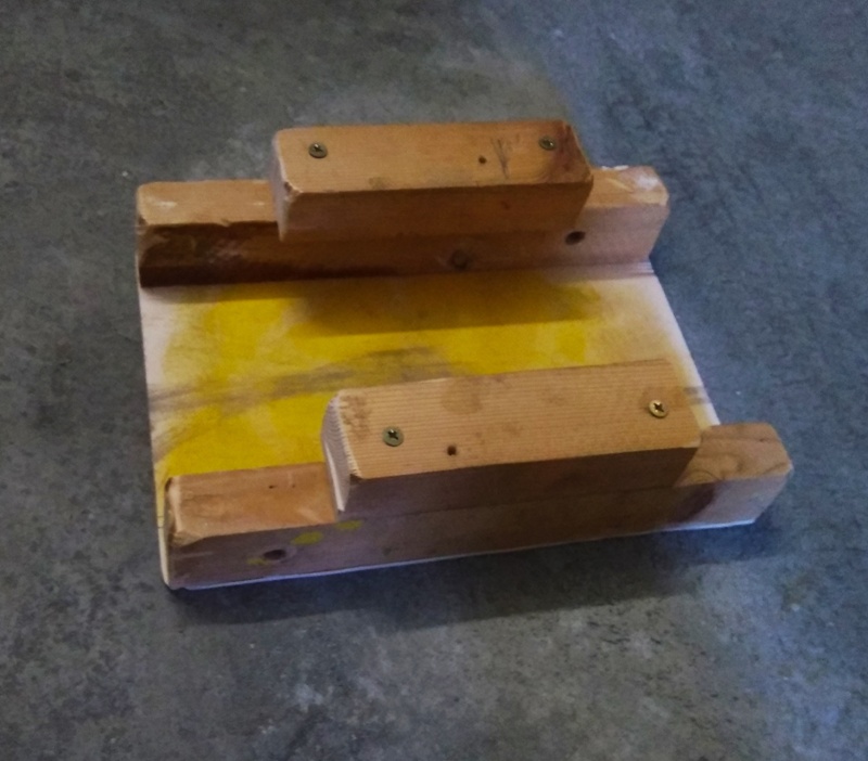

Самая простенькая подставка под колесо.

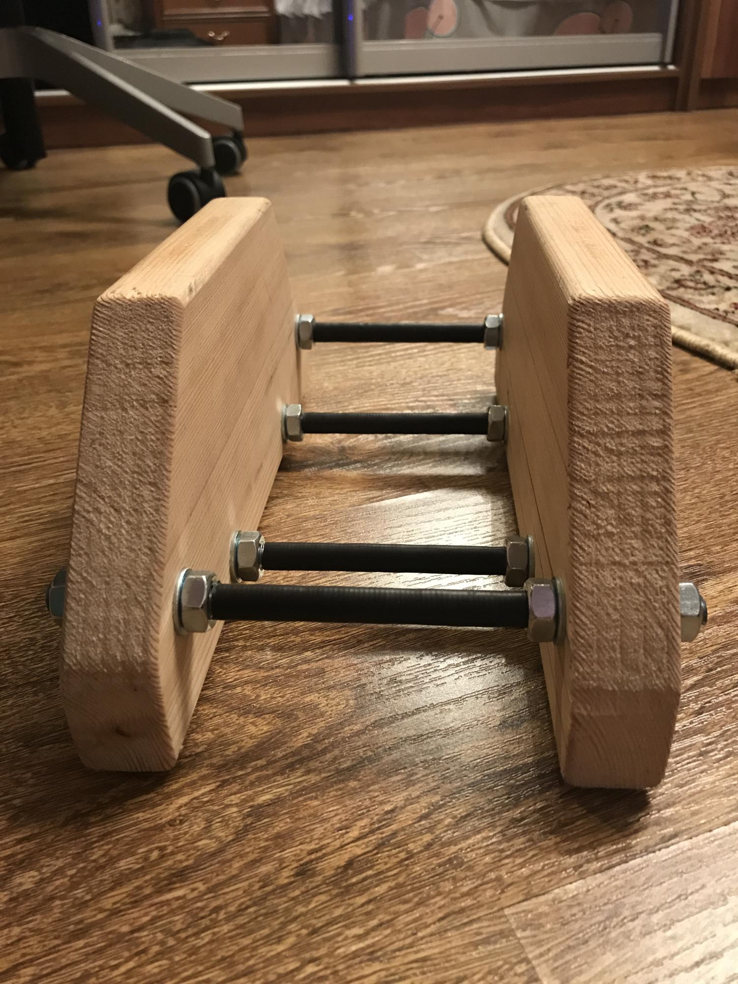

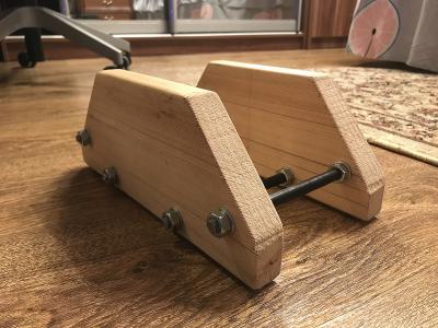

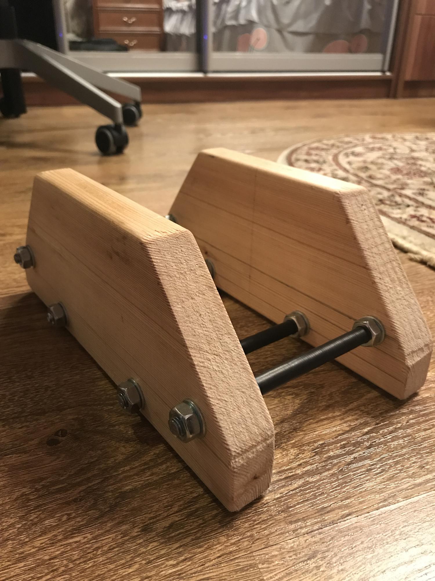

Еще вариант подставки для колеса. Все куплено в леруа.
1. Доска палубная 120х28х2000
2. Шпилька М10 1 метр.
3. Гайки М10 16 шт.
4. Шайбы М10 16 шт.
5. Термоусадка была в хозяйстве ))
6. Будет настроение еще хочу маслом пропитать.

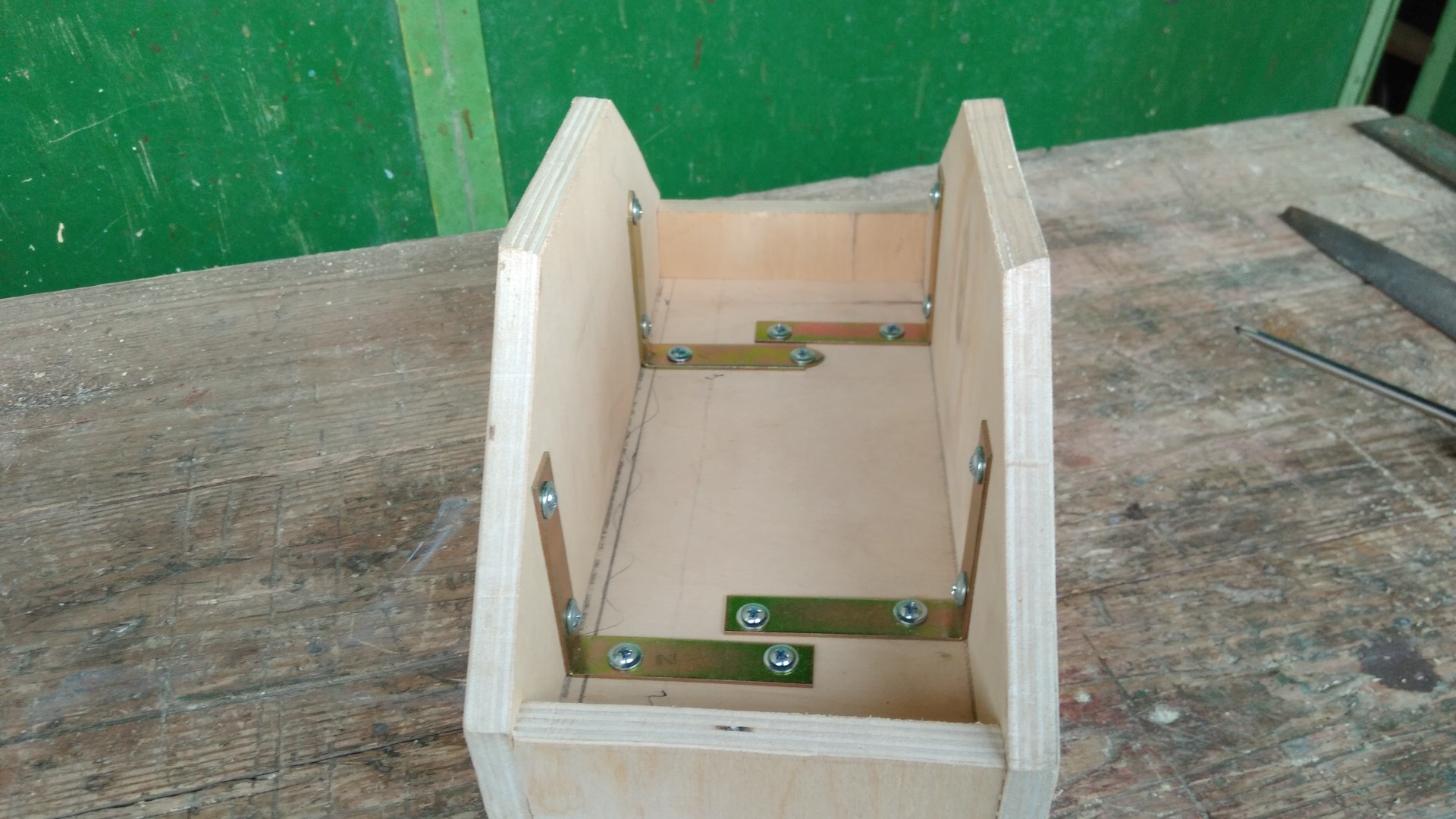

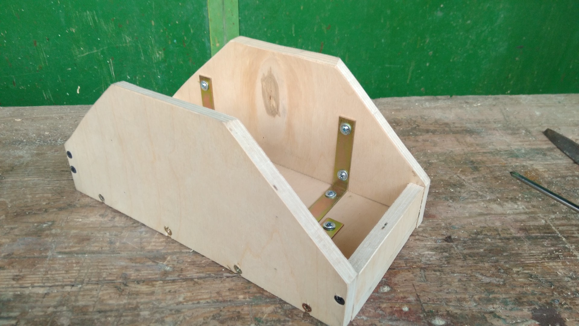

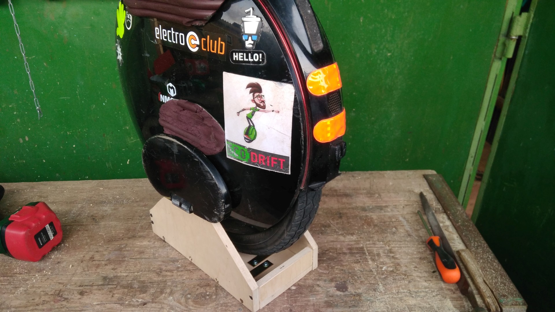

мои 5 копеек в копилку моделей
[user]Keefa[/user], [user]Delight Device[/user], спасибо за идею
