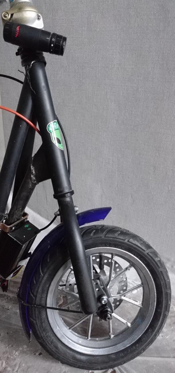

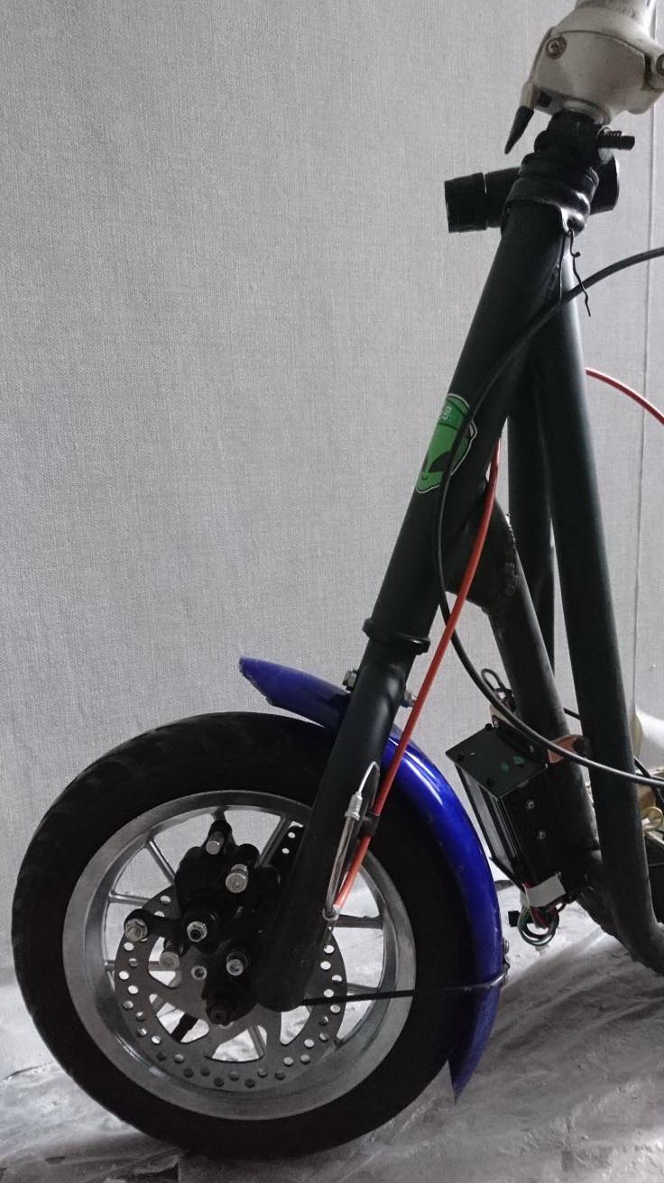

Фух  %-) ну и намучился я с передним колесом....
В итоге, осталось разобраться с суппортами ) Что-то такое вырисовывается:

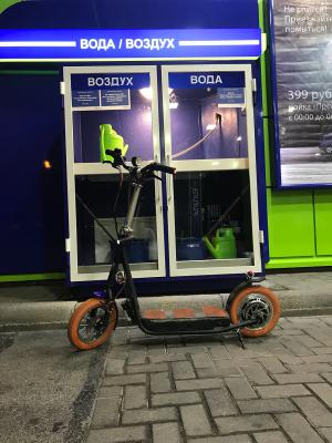

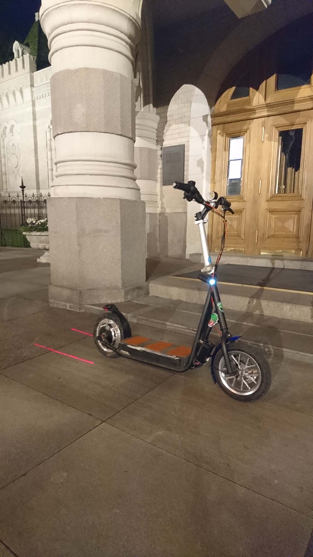

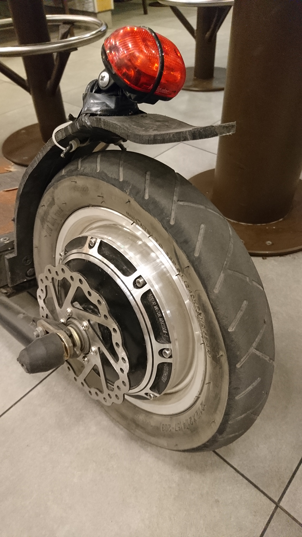

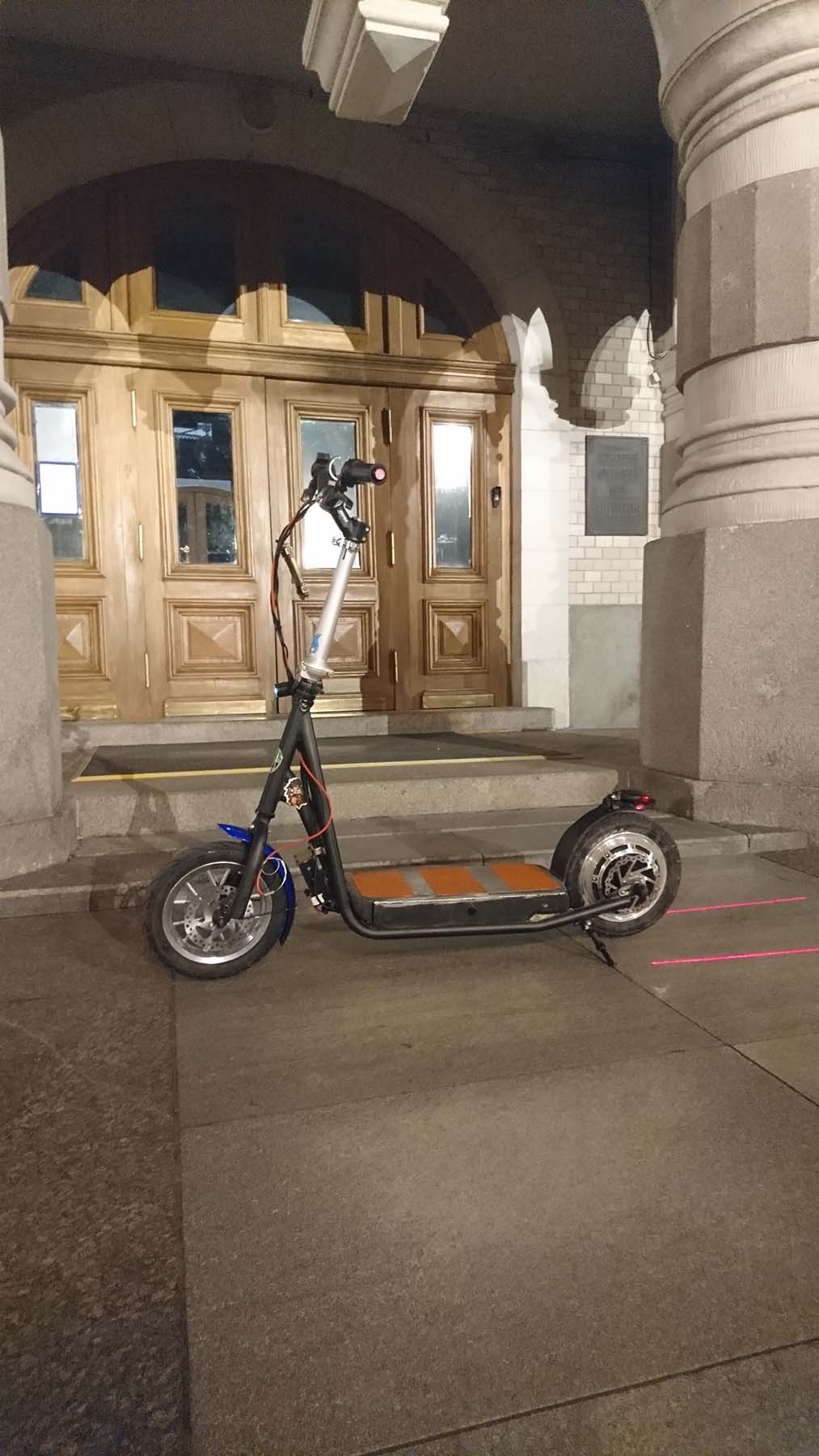

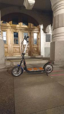

Всем привет!

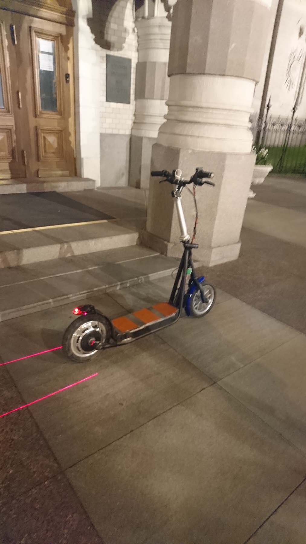

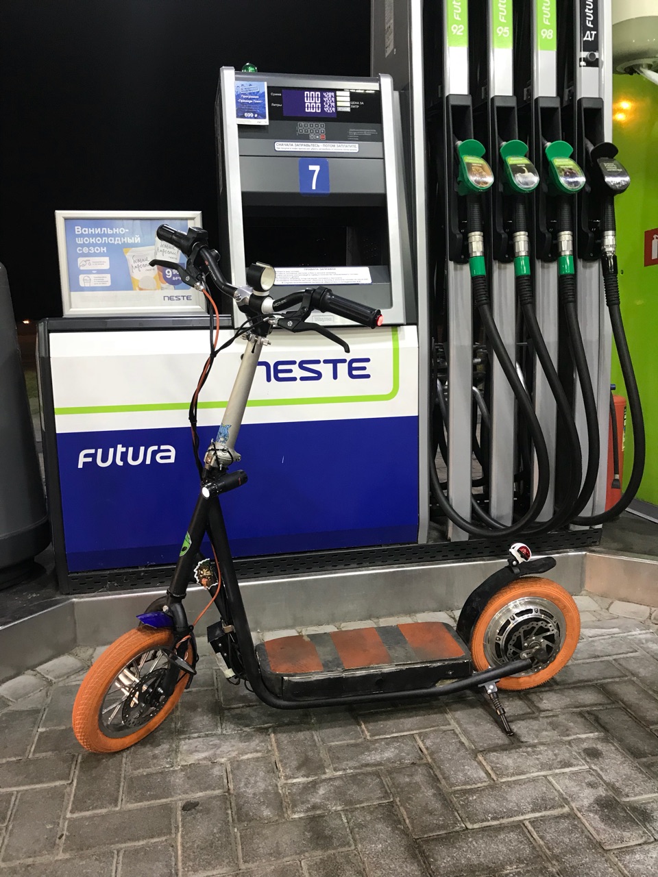

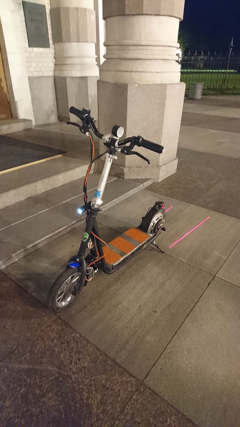

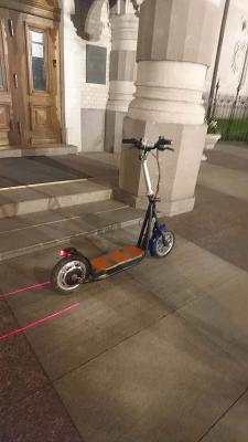

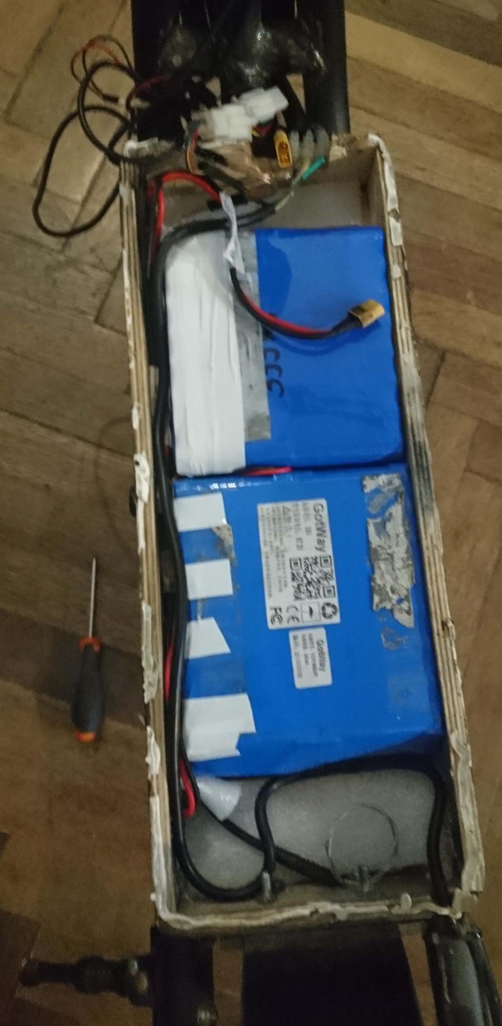

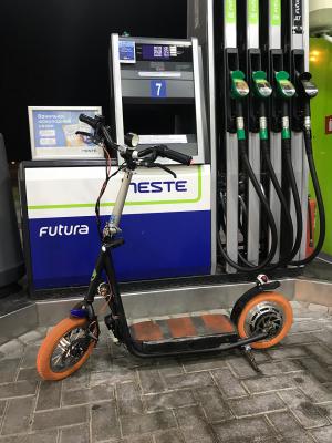

Спешу поделиться, в силу сгоревшего моноколеса, пришлось ускориться с самокатом и сегодня я выехал первый раз на новом конфиге :ah:
Подключение мотора удалось с 8-й попытки ) не так много, как 36 возможных, но и не так просто, как с самообучением. В итоге, мотор стал работать практически бесшумно, что меня безумно порадовало, а то звук троллейбуса напрягал немного  :-D Максималка 37,9 кмч ((( но приём стал ещё "лютее" и при этом плавнее что ли или как это сказать, не с таким рывком ) но ещё теоретически связываю это с тем, что сейчас батка в 2 раза больше стала, чем на прошлых тестах. На днях попробую с батареей 72В, если самокат не поедет хотя бы 45кмч - я расстроюсь.
Ну и вот фоточки:
P.S. С рулём намучился тоже прилично, в итоге взял на Авито Autor с выносом Zoom за 500 руб, так ещё и адаптер (он же граната) понадобился, ещё 350 руб. Руль укоротил болгарочкой. И то ли от того, что сам руль ниже к точке крепления, чем БМХ-ий, то ли ещё что, но рулиться самокат стал лучше и теперь с одной рукой ехать совсем не проблема, а раньше регулярно случались "вобблеры". Также от вибрачий складывается рулевой штырь... и очень люфтит, сейчас зажал фиксатор пластиковым хомутом - посмотрю как будет, но люфта нет вообще.
Тормоза электрические-огонь, у меня ни один диск пока не подсоединён и мне, вроде, хватает ))) Всё вышеописанное на стоковой настройке контроллера! Теперь, кажется, ничего не забыл ) Спрашивайте, если что интересует.

Цитата: OnlyOneWheel от 25 Июль 2018 в 02:54Тормоза электрические-огонь, у меня ни один диск пока не подсоединён и мне, вроде, хватает
А какой инфенион так хорошо работает?
Delight Device
INFINEON 4 (6-FET) от e4bike.

Цитата: Басарга от 04 Авг. 2018 в 19:08
Шикарно!!! :laugh:  :el10: :el10: :el10:
Правда, внутренний голос говорит, что каждое приземление- удар по деке, а значит, по аккам, а значит акки рассыпятся. Но ты же изучил, что пишут хозяева Хаоми?
И с твоими акками будет все в порядке? B-)
Особенно мне нравится совет крепить акки не к днищу аккумуляторного отсека, а к крыше. Серьезно нравится
Благодарю! Очень приятно ) На дороге также периодически респектуют )))
Скажу честно-вопрос с акками не изучал, но всё понимаю...
Аргументирую так:
- батареи достаточно качественные,
- вокруг них проложен упаковочный пенопласт/поролон (не знаю, как это называется корректно),
- короб сделан практически за подлецо, а с прокладками там отсутствуют какие-либо люфты и колебания,
- при "трюках" и агрессивной езде я чувствую самокат и делаю всё максимально мягко (по возможности),
- акки у меня лежат под собственным весом и прижаты декой + они из моноколеса и мне их крепить "конкретно" не вариант )

Delight Device

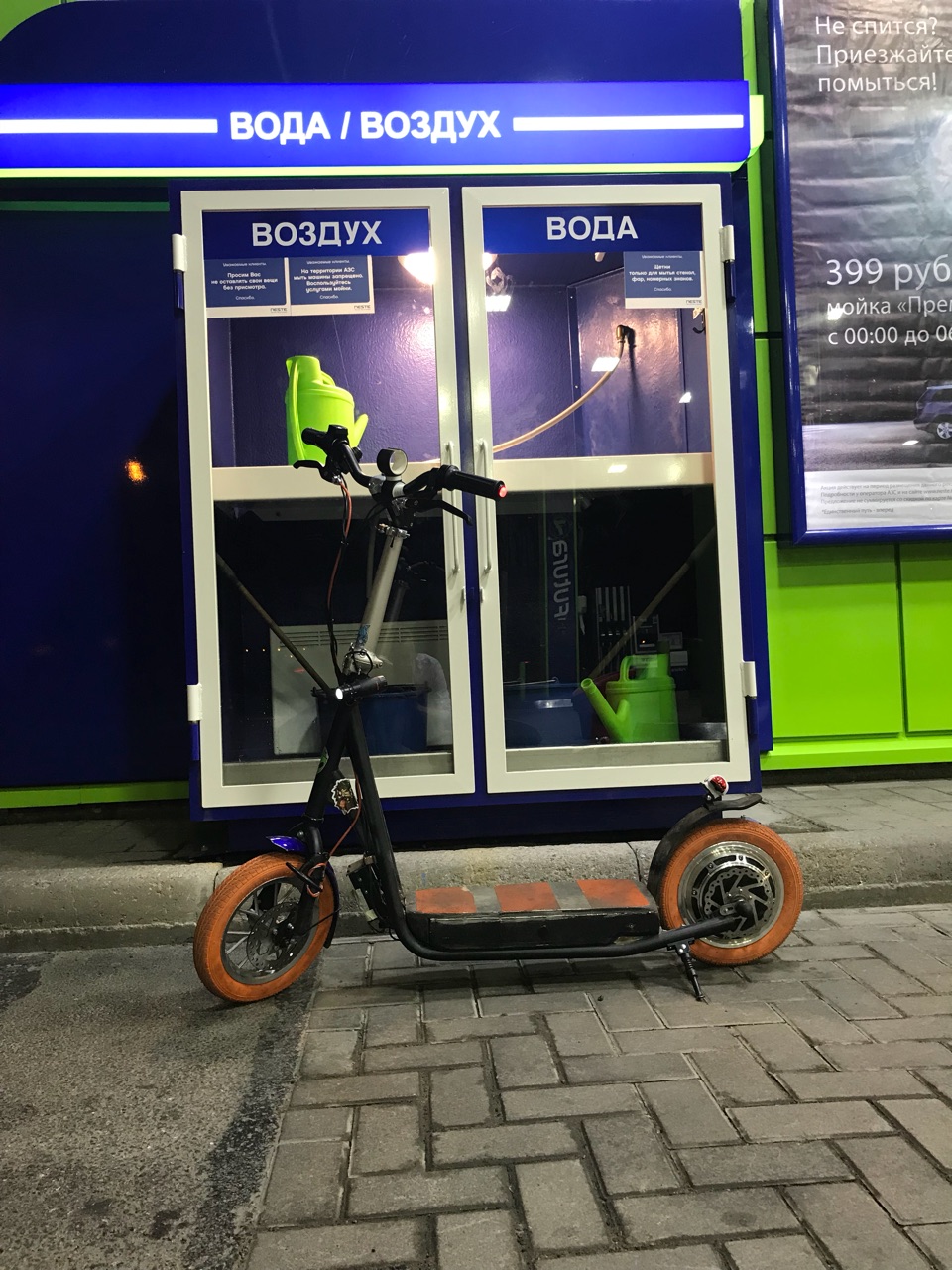

В итоге, оранжевая резина назад не подошла...
Потестировал её за городом и по гравийке и по щебню и по траве - отлично.
Но как вернулся в город - проколол колесо 4 раза за 2 дня (проехал километров 20).
Первый прокол случился в переходе, самокат соскочил с подъёма для колясок (которые без ограничителей по бокам) и неудачно попал задним колесом под наклоном в угол ступеньки, покрышка мягкая, а мотор тяжёлый, поэтому покрышку пробило до обода и она прокусила камеру. Заклеил, проехал километра 3, подкачал с 2,5атм до 3,3атм - заплатка не выдержала (походу кончился срок годности). Купил новый рем.комплект (камера с металлическим соском не хотела попадаться в магазинах), заплатка легла отлично, проехал ещё километров 10 и  камера прокололась в другом месте... Заклеил на шинке, отъехал метров 200 и камера взорвалась, как петарда "корсар 10" :laugh: ещё и корд у покрышки вырвала :-D
В общем фартануло, и по пути удалось купить и 2 камеры с металлическими изогнутыми сосками (по 160р) и широкую покрышку из толстой резины (напоминает картинг) (за 360р), зацеп бешенный и не скрипит, как оранжевая.
