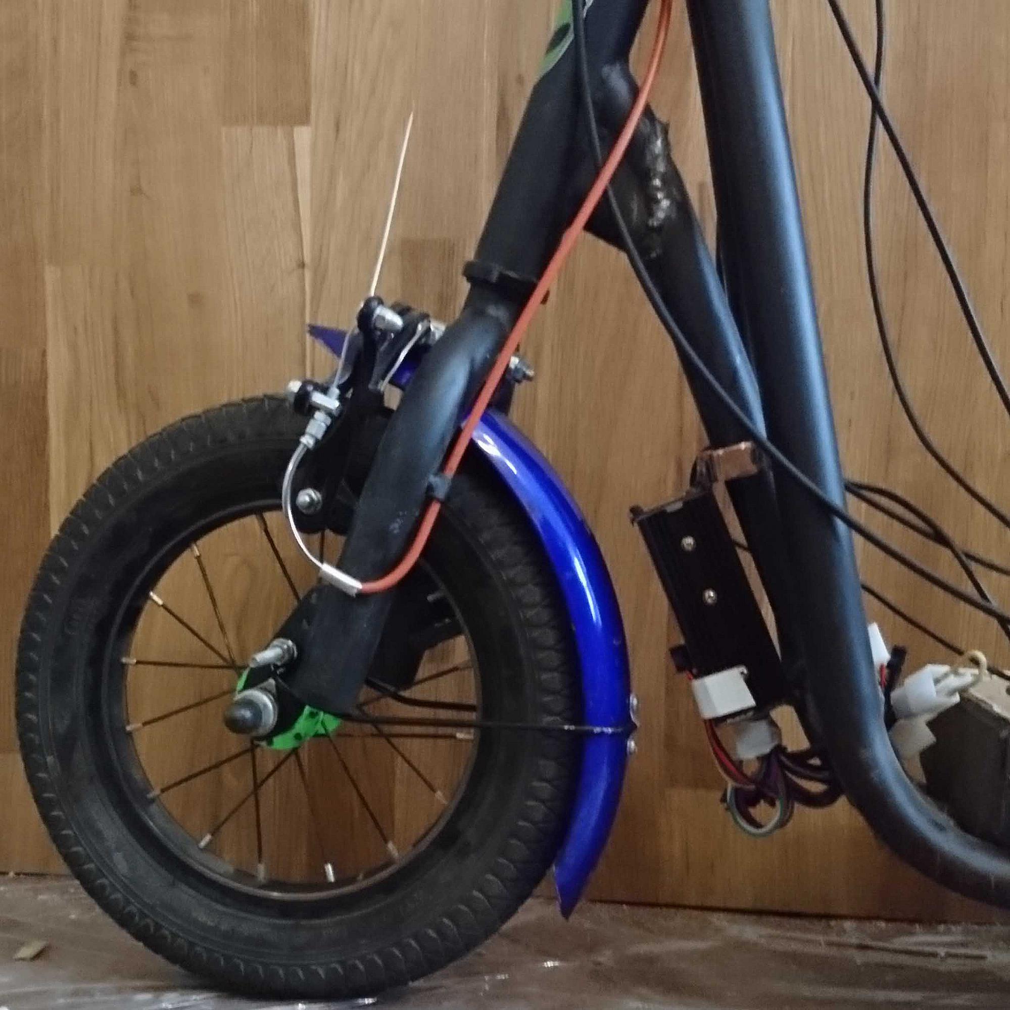

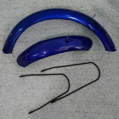

В общем, нашёл на Авито ушатаный детский велик Навигатор за 300 руб ) Взял из-за 12-ти дюймовых крыльев и они крашенные, а не хромированные, что для меня важно.
По факту, бонусом они оказались алюминиевыми, т.е. невесомыми ) Но переднее крыло коротковато (контроллер установил снаружи между рамой и передним колесом) так что буду делать из заднего.

Delight Device
По прикидке, крыло - огонь:

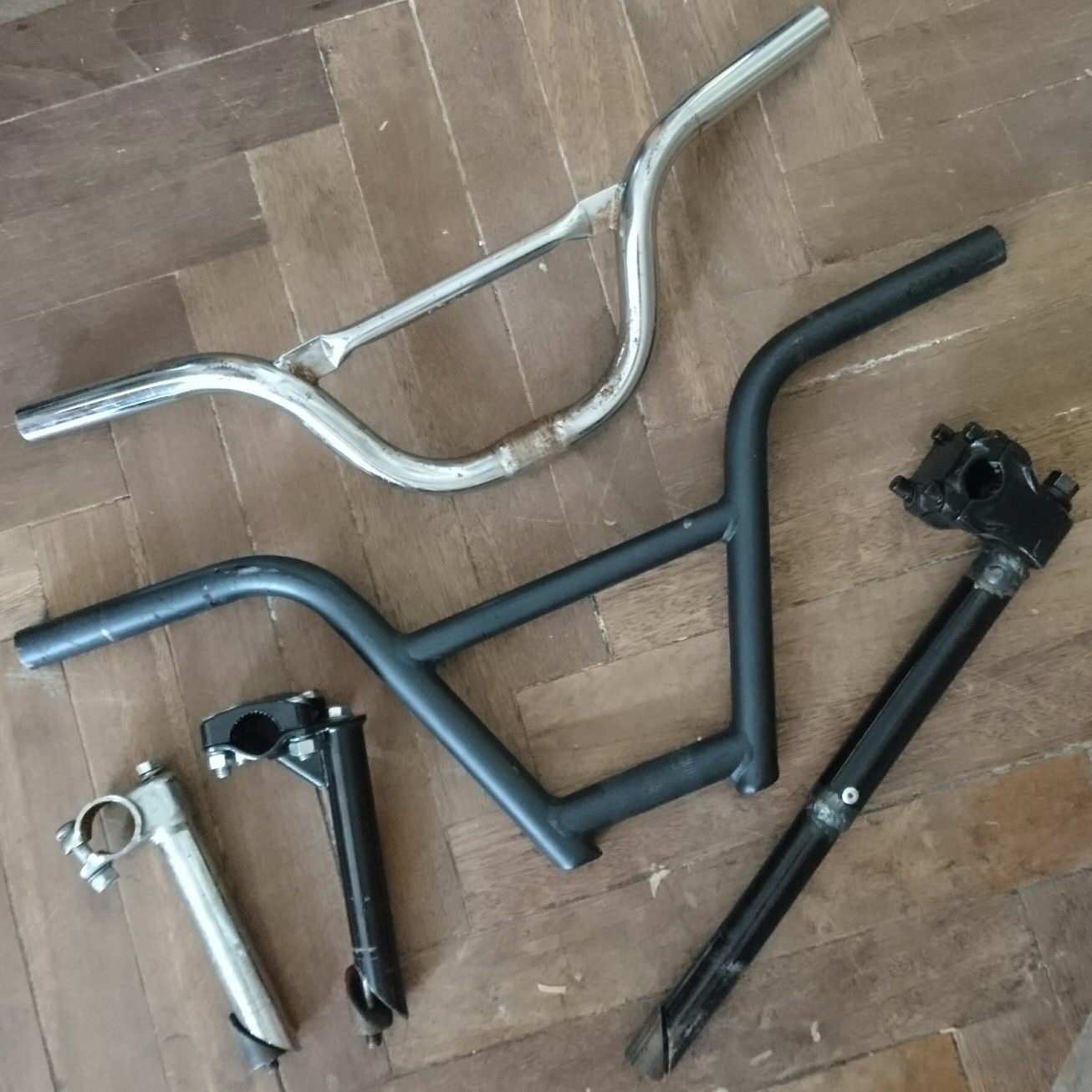

Со складным "выносом" руля всё сложно, он и кривоватый приехал и в шарнире люфт есть и он такой формы (конусной с пластиковой втулкой внутри), по идее выносы и 22.2 и 25.4 должны вставать, но 22.2 как-то легко слишком залетает и не разжимается нормально, короче геммор на ровном месте. Ещё и мой руль ака BMX теперь не подходит, т.к. рукоятки даже для моего роста стали критически высоко, теперь ищу новый руль, вынос и "гранату" на которую это вынос крепить...

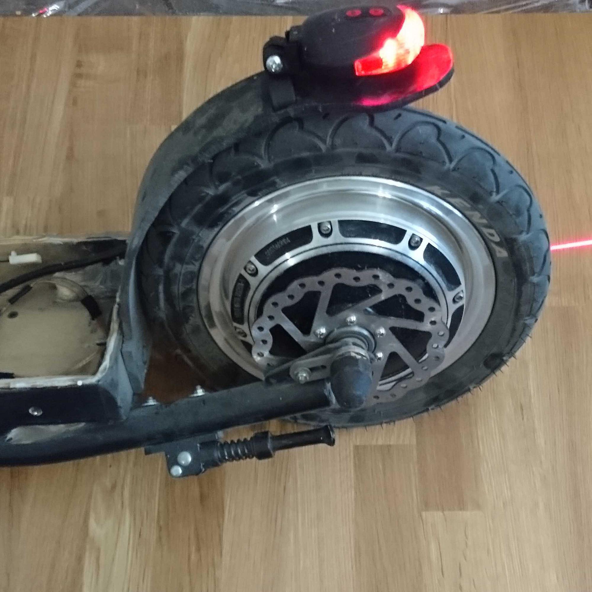

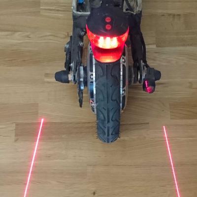

Также пришёл прикольный габаритный фонарь с лазерными габаритами, я его прекрасно вписал и одновременно решил вопрос с двумя нелепыми отверстиями в крыле )))

Басарга
Контакты Инфинеона должны максимально низко быть к земле, это тоже мировое конструкторское бюро? :ah:
ReSharVladimir
Можно взять пустой флакон от косметики, срезать горлышко и одеть на провода. Я так делал на одном из своих самокатов.  Обклеил его черным дермантином, выглядело изумительно! Только нужно предусмотреть небольшое отверстие внизу, чтобы вода в этом стакане не скапливалась, а вытекала через него, если вдруг туда попадет.

Delight Device
Не совсем уловил тонкость Вашего поста... Если это вопрос, то сформулируйте более корректно. Если это попытка "подколоть", то не мелочитесь уж )
Ну а если Вы имели ввиду косу проводов, которая идёт от контроллера вниз и никуда не подключена, то я вообще воздержусь от комментариев.

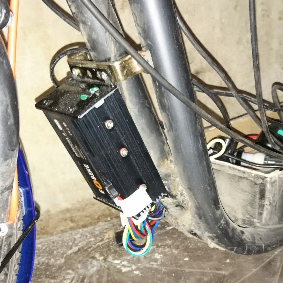

Delight Device
И я забыл поделиться, как решил вопрос крепления контроллера:
Дверная ручка из OBI, почти идеально подошла (чуток укоротил), она практически с минимальным зазором обогнул выпирающую трубу рамы.

Басарга
#66
С контроллером вечная дилемма.  То ли сверху дождь, то ли снизу лужи.
Мне больше нравится дождь, как мне кажется, легче спастись. Козырек, под ним резиновый шланг(пустой флакон от косметики...), герметик на всякий случай.
Но лужи... Грязные лужи... Бррр...
Кстати, руль можно прямой поставить.
Delight Device
С рулём я уже голову сломал...
Думал и про прямой и про изогнутый, перебрал десятки вариантов сочленений с вилкой, но всё-таки на этом проекте они не будут смотреться так выигрышно (корчёво), как BMX-ского типа.
Походу дела, я буду пилить и переваривать старый чёрный руль, когда поеду варить крепежи для суппортов. Кстати, хромированный руль на фото по высоте подходит, но у него плохой выгиб ручек и они коротковаты для всех элементов управления.... Также с выносами целая эпопея, точнее со штырями, у которых нет названия как такового. Как я понял, наиболее правильно это называется "внутренний вынос". Когда была задача протестировать прототип - всё упёрлось в вынос руля, так как не хватало высоты (а складной вынос из Китая ехал около месяца) и я решил надставить стоковый вынос (который оказался по факту самым классным) и теперь этой длинны много, из-за надставки вынос не утопить, как нужно...
