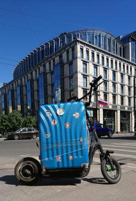

Сегодня была необходимость перевезти пустой чемодан на самокате, вот что вышло )
Очень забавно, надо однозначно делать съёмное сиденье.

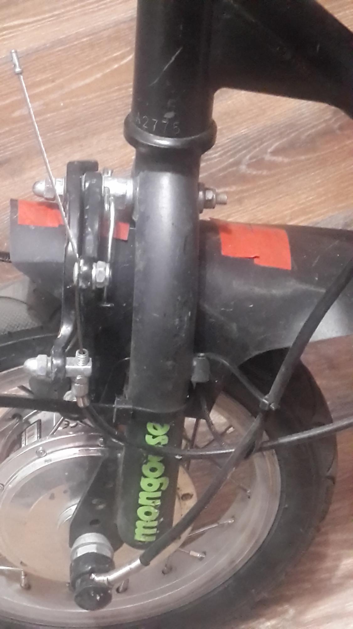

p.s. ещё поменял переднее колесо на колесо от второго донора (Mongoose) и проблемы с "вечно хрустящими спицами" и регулярно появляющимся люфтом решились.

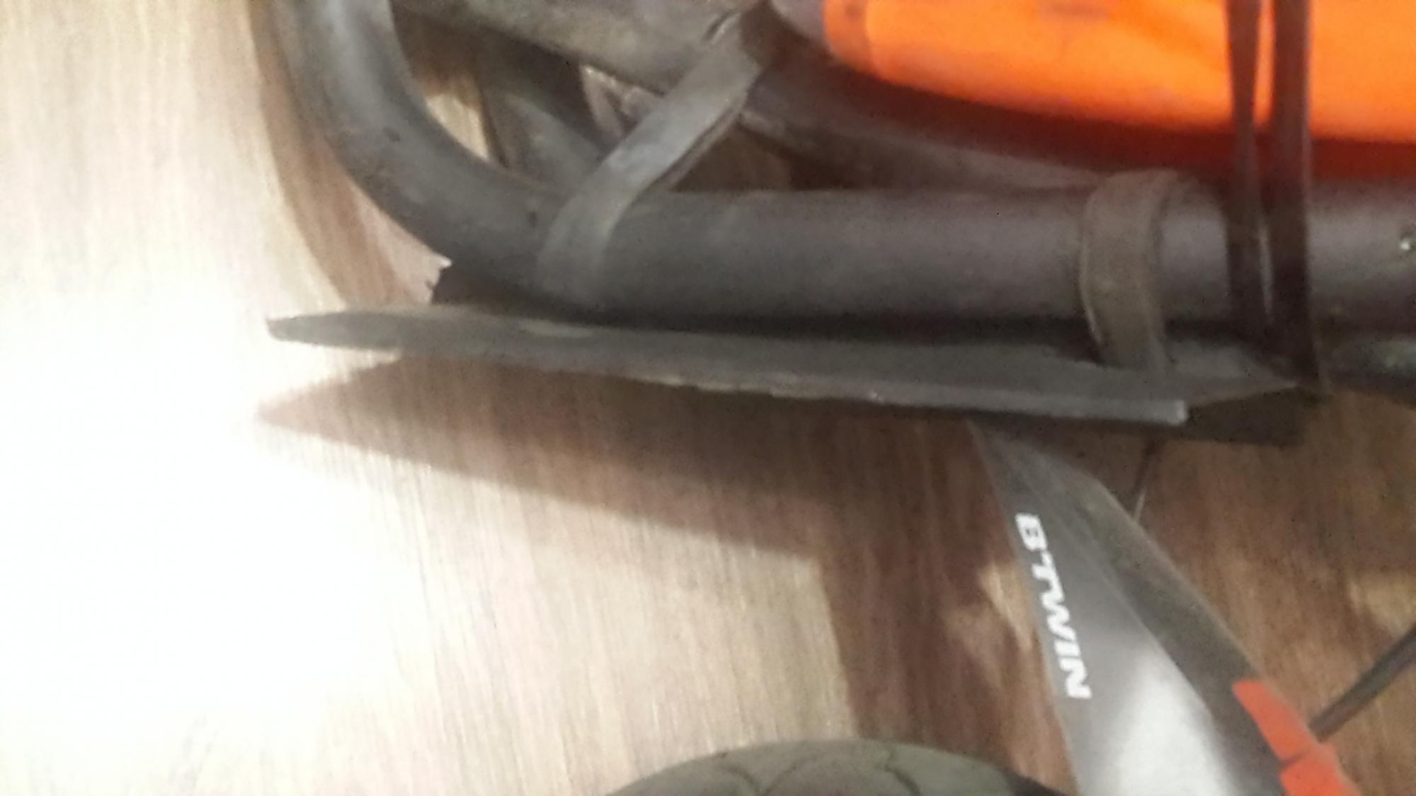

Где то крылья потерялись. Или это такой оптимизм по поводу питерского лета? :-)
Delight Device
Цитата: Инженер механик от 28 Май 2018 в 08:56Где то крылья потерялись.

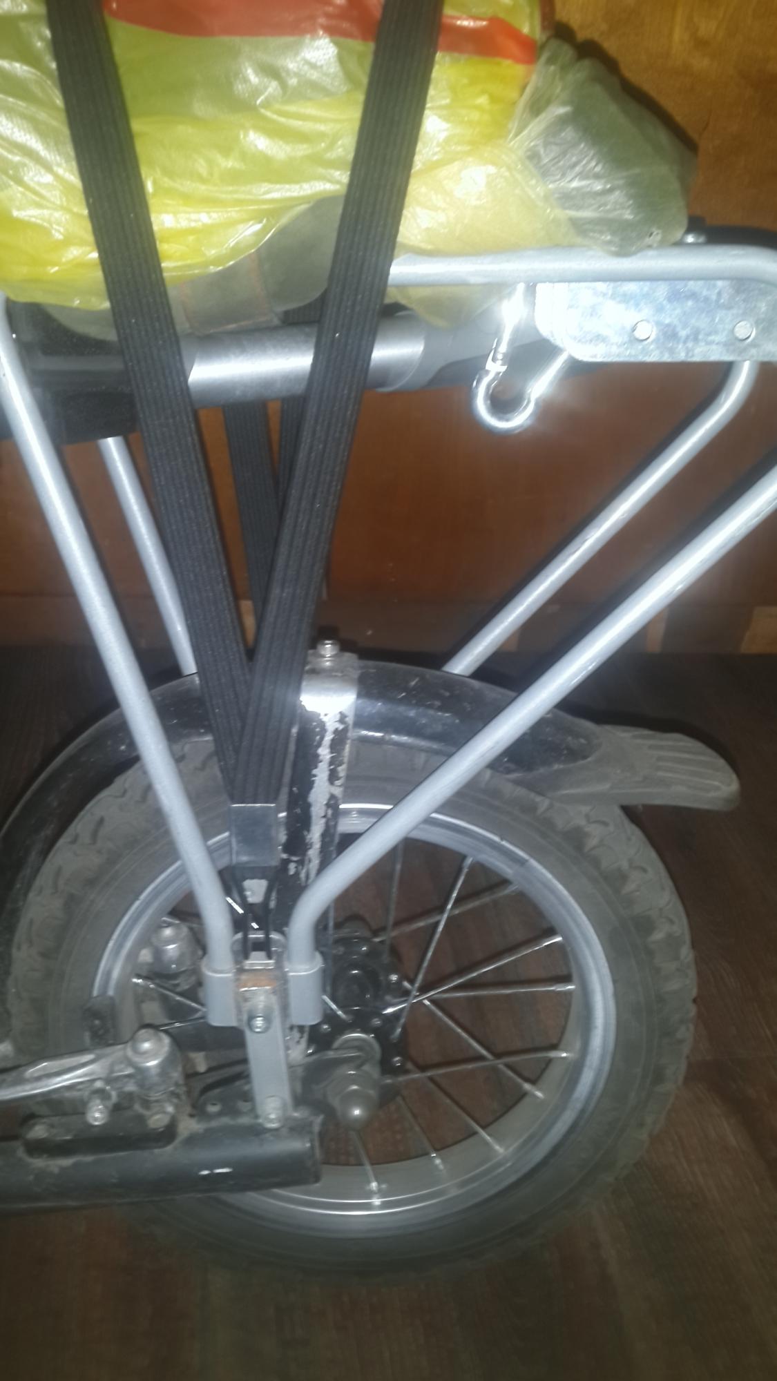

Переднее-то точно потерялось ) а вот заднее скотчем задрано вверх, иначе тёрло о колесо )
Да и с крыльями надо что-то делать, спереди самодельное получилось уродским и в ближайших планах сделать рычажную вилку,
а заднее, в погоне за красивой формой, получилось чуть короче и чуть уже чем нужно )
p.s. а про питерское лето: тьфу, тьфу, тьфу )))))

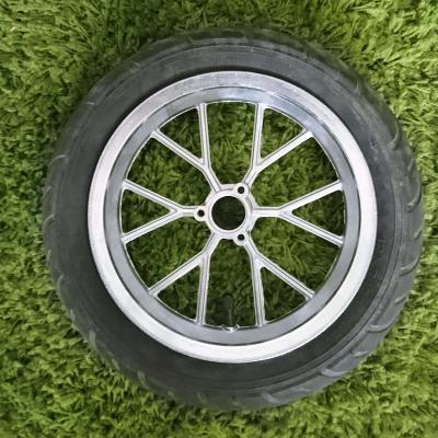

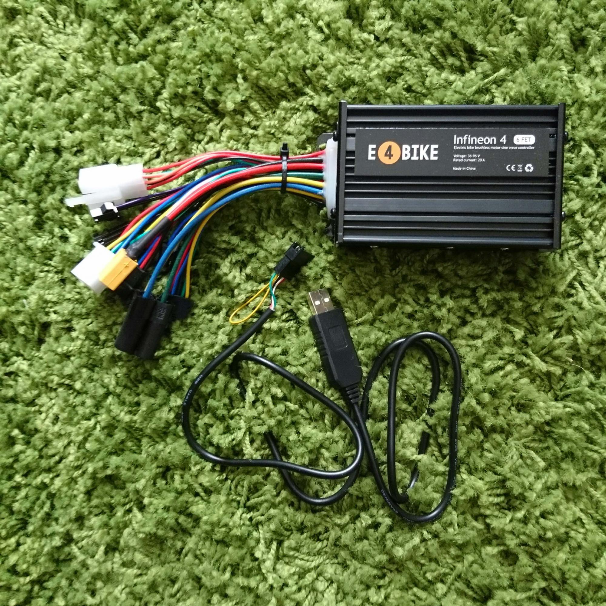

Delight Device

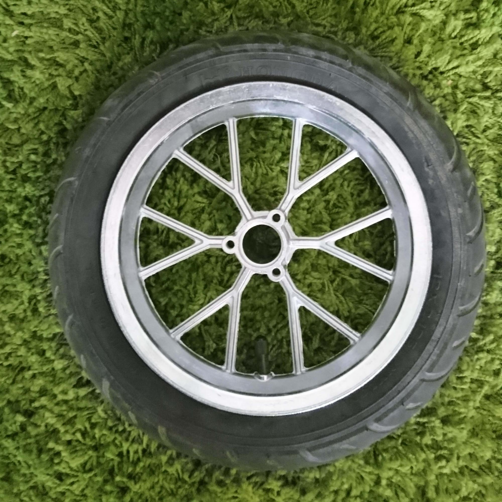

Наконец-то разжился литым передним колесом и контроллером Infineon.
К колесу подбираю подшипники и ось, вроде как, подойдут 10*28*8мм и соответственно ось 10мм. Тормозной диск 140мм и машинку (механика) жду.
Контроллер тоже пока не подключал, основные сложности в креплении - нужны кронштейны для установки снаружи (для обдува), ну и второй затык - это коннекторы фазных проводов, на китайском контроллере я срезал эти "соски" (у меня в моторе и контроллере разные были) и срастил их через клемники Wago, вот теперь ломаю голову - нормально ли Infineon через Wago подключить?

Ovaday
Цитата: OneWheel от 12 Июнь 2018 в 02:39срастил их через клемники Wago, вот теперь ломаю голову - нормально ли Infineon через Wago подключить?
Если оригинальные - можно, до 20А. Если не оригинальные - тогда максимум для тока до 10А. Но лучше бы пайка + обжимка + кембрик/термоусадка. Если паяльника нет  - купи паяльную пасту, можно хоть зажигалкой спаять.
Delight Device
Спасибо за совет! Паяльник есть, но не хочется на пайку сажать. Клеммники оригинальные, но 20А маловато, вроде... Может есть какой-то вариант с винтовыми клеммами? Что Вы подразумеваете под обжимкой после пайки?

Ovaday
Еще один минус - в клеммниках может отходить контакт вследствие вибрации
Можете подобрать клеммную рейку под необходимое сечение, если провода будут спрятаны в раме и стоять неподвижно - можно применить ее.
Если требуется соединить провода максимально надежно и с возможностью постоянно перемещать и воздействовать на них механически, лучше пайка.
Под пайкой с обжимкой немного неправильно написал, там должно быть "или". Гильзу можно выбрать под нужное сечение. К примеру, ГМЛ-6 на 30А. Но тут тоже нужен кримпер, чтобы качественно обжать.
Хотя вполне можно в гильзу засунуть два провода с двух сторон и заполнить ее припоем - даже лучше чем пайка будет, т.к. больше сечение соединения получится

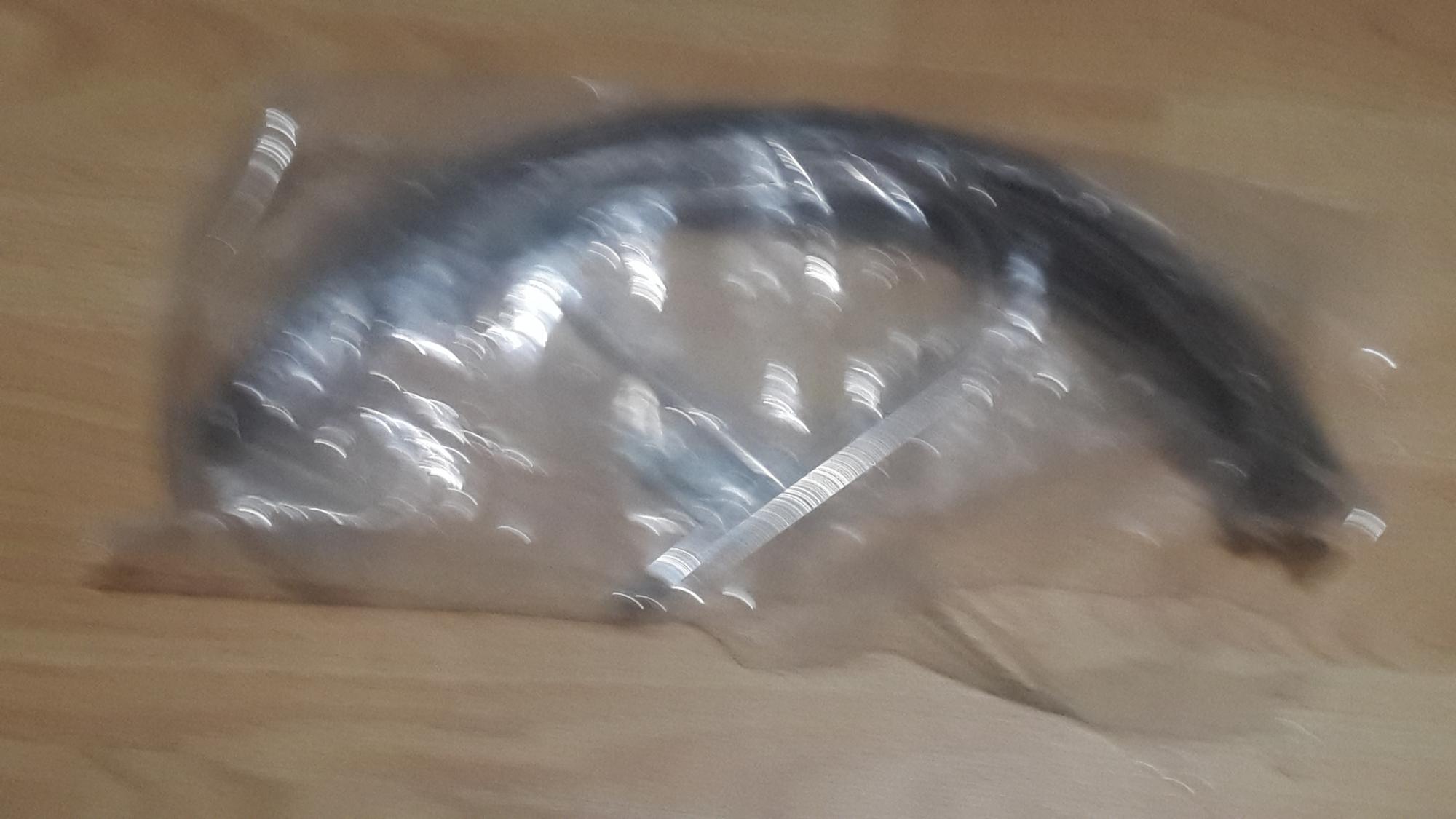

Delight Device

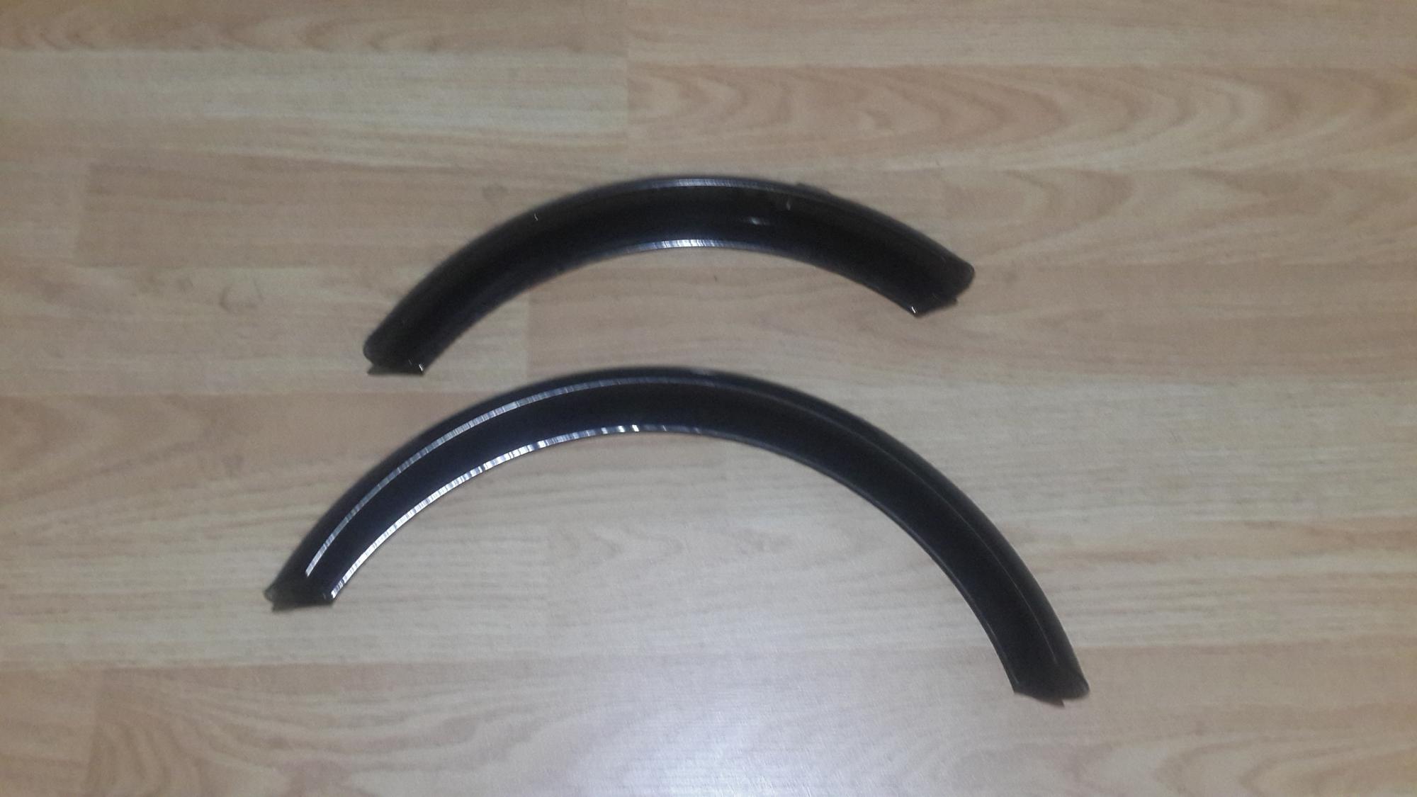

Посоветуйте, если знаете, где купить переднее крыло?  :ah:

Басарга
#51
[user]OnlyOneWheel[/user],  У меня стоит крыло из Декатлона и щиток, увы, не помню откуда!:)
Можно щиток и в Декатлоне купить, но там дырка посередине
https://www.decathlon.ru/pered-krylo-flash-_e1-id_8327776.html
Купил в автозапчастях и обычные крылья. 12" Стелс
Но неохота их ставить
Вынуть из мешка...А зачем... И так сойдет! :laugh:

Delight Device
А можно поподробнее, что за автозапчасти? Мне прям именно такое переднее крыло и нужно ))) Они только парой продаются? Какая цена вопроса?

Басарга
#53
[user]OnlyOneWheel[/user], стоят крылья 400р, продаются в обычных магазинах, где Стелс продается
К Стелсам вообще масса запчастей.
Лучше с Декатлоном и щитком, поверь!:)
Щиток от брызг надежно защищает, нижний край вровень с низом самоката.  Декатрон-крыло вилку от тех же брызг(можно без него, вилка вся в говне)
Заднее крыло у меня из-за дополнительных колесиков(чтоб на попа его везти) от брызг фигово, в том же Декатлоне 16" крылья.
Они пластиковые, можно на газу или строительным феном сделать 12"
