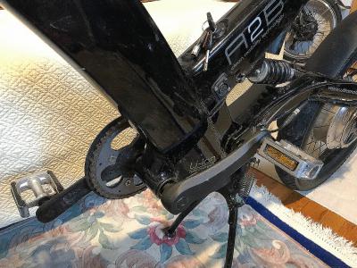

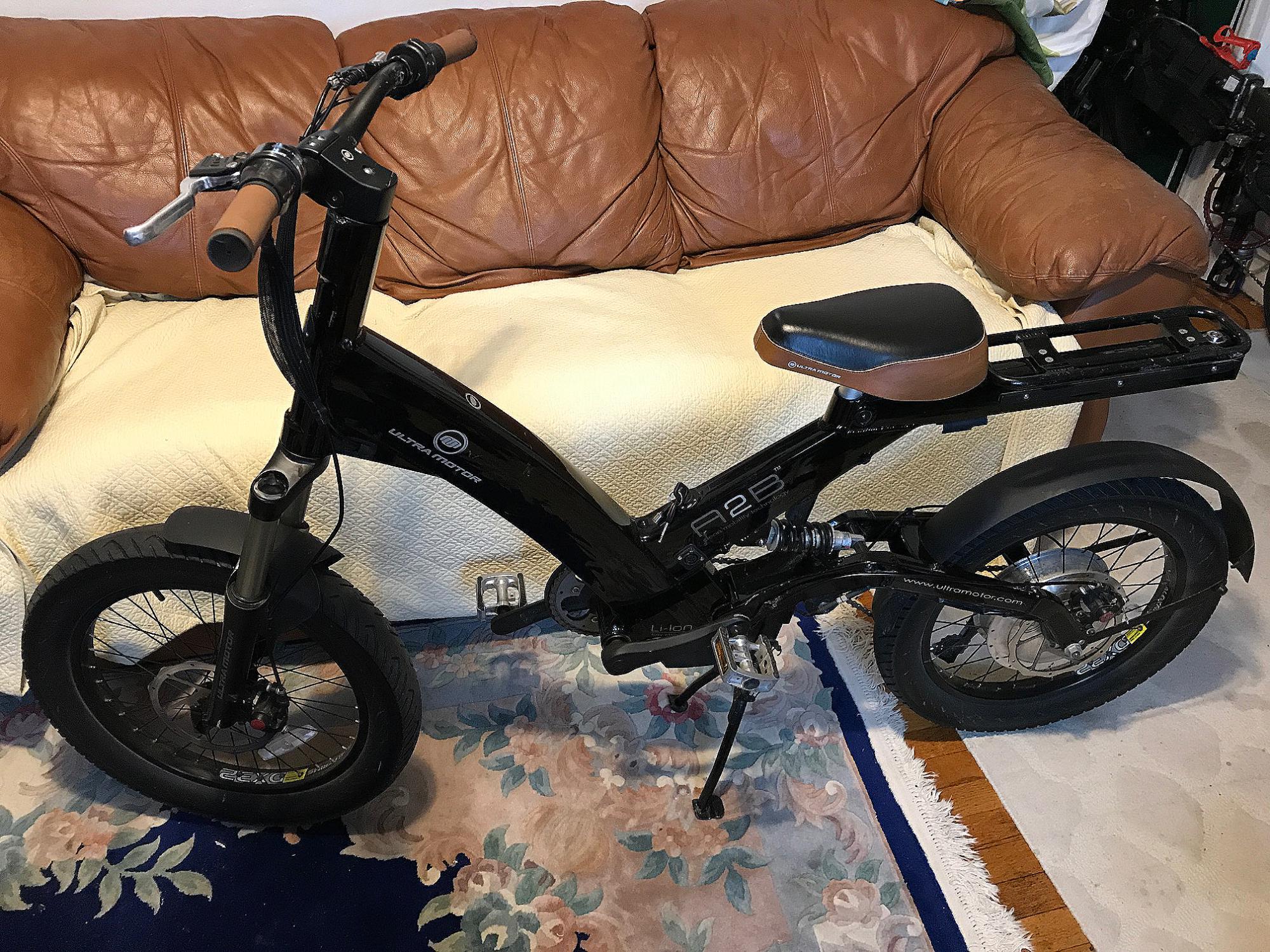

Итак, есть электровел. На нашем форуме не очень популярный почему то, поэтому не нашел ни его переделок, ни информации про него.
Вот несколько фоток, которые уже выкладывал в другой теме:
Короче, как и все фабричные велы этот не исключение. Такие же дерьмовые характеристики как у любого другого электробайка, потому что у них ограничения, которые надо соблюдать, то есть свои честные 20 миль или 32 км/ч он едет, но извините, зачем тогда на него городить мотор размером и весом как миникрошка?

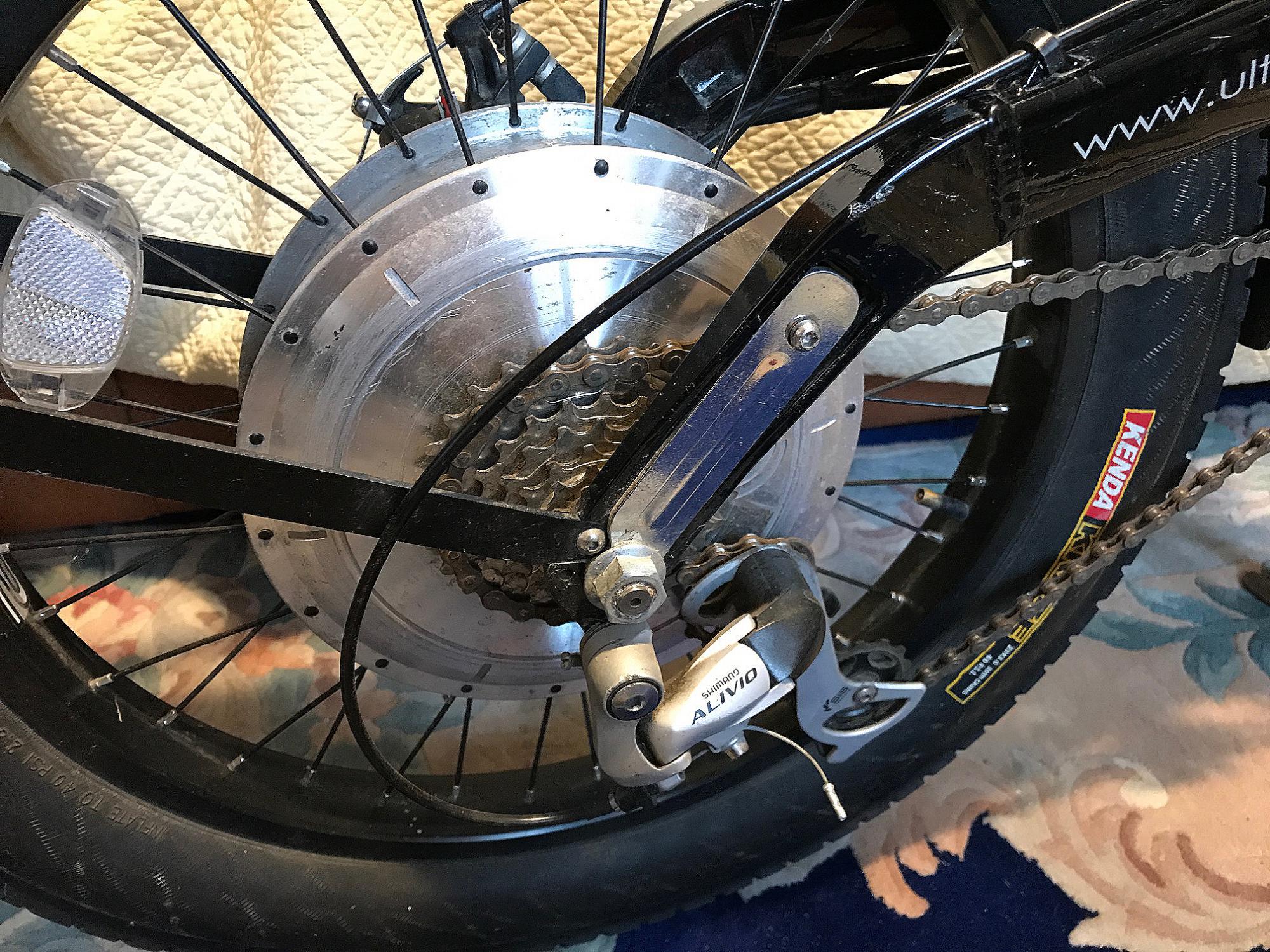

По мотору тоже есть вопросы. Как то странно он работает. Как будто внутри у него сцепление пробуксовывает при трогании. То есть если упереть его в стену, то он что то там внутри крутит с легким подсвистыванием, и пытается ехать... может это фишка такая для безопасности? Чтобы не сжечь случайно дохленький внутренний контроллер?
Мотор кстати неразборный. То есть разобрать конечно можно, расспицевав его и располовинив, но смысла в этом нет никакого, т.к. При всей его громоздкости он имеет ось 12мм и форсировать его как то смысла не вижу, проще выбросить.
А теперь вопрос собственно. Условия такие: хочется чтобы он ехал 60-65 км/ч с хорошей динамикой. И проезжал так 35км. Что можете посоветовать?
Спасибо.

     Забыл сказать. Расстояние между дропаутами 145мм

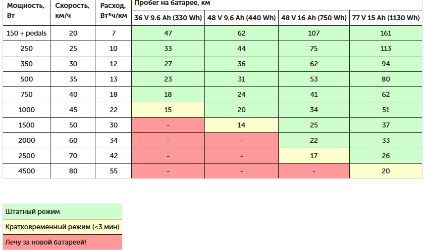

Чтобы проезжать 35 км на напряжении, например, 77В, нужна ёмкость примерно 15Ач. Набрать такую вольтаж и ёмкость можно коричневыми высокотоковыми LG HG2 по 3000mAh -  понадобится 21s5p = 105 ячеек, вес батареи будет 5,2 кг. В раму уже не влезет, а на багажник тяжеловато. Либо разделять батарею, 63 ячейки в раму, остальное на багажник.

Насчет базы, нашел сервисный мануал, здесь: http://site.nycewheels.com/manuals/Ultramotor/A2B-Metro-Service-Manual-V1.pdf
Общая длина около 155см. Вычитаем 24", получаем меньше 100 сантиметров. Это база 20" складничков. т.е. ниачем. Идея ваша, и страдать вам. ....я лишь предупредил о своем печальном опыте езды на короткобазных конфигах...

[user]илс[/user], у моего дахона база 107 см, у этого - 122 см. Колеса у него тоже 20"
Да, и руль шириной 70см
