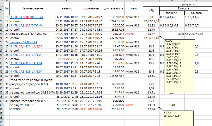

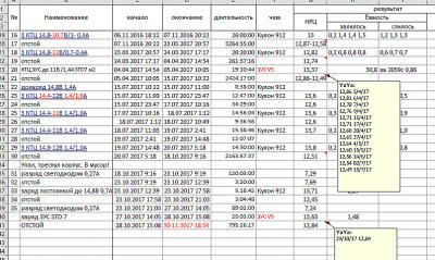

g-yur
Цитата: UDAV от 30 Нояб. 2017 в 18:22
Да вот Сорока то как раз считает, что подходят ВСЕ его модели для 7Ач.
Это мы сомневаемся...    ТОП-3 точно подходит, я проверял а вот за 4  и 5 сомнения (у нас, не у Сороки).   Будем проверять.
Заряжал 4,5 амперник ЗУСv5. Вроде не убило :) Серии конечно короткие, но несмотря на это - заряжает! И НРЦ только за 3 месяца простоя до критического опустилось:
