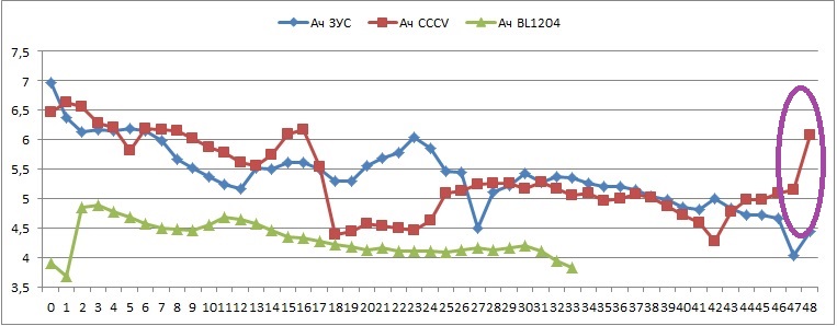

UDAV
Цитата: Кass от 30 Нояб. 2017 в 13:08
Это не понятно только вам
Окей  :D  Сможете мне непонятливому объяснить природу явления,  обведенного фиолетовым кружочком?

UDAV
Цитата: Alex_Soroka от 30 Нояб. 2017 в 14:07
Тест elektrik - показал что АКБ взятые для теста вообще скачут по емкости от цикла к циклу, не соответствуя даже "картинкам из учебника", и по сути что от CCCV что от моего ЗУ два АКБ умерли не прожив и 50 циклов! Но вам главное написать что это именно я проиграл  :ireful:
Там все гораздо веселее!  СССВ   чудестным образом воскрес,  сразу на 1 Ач за 1 цикл!  Вот так вот оппа!  :ку:   Как? Почему?   Известный персонаж  сказал  что знает почему  но нам не расскажет   :laugh:

AlexAi
Всё просто, CC/CV на 48 цикле начинает выходить на номинальную ёмкость. Всё как в книге. )))

xeus
А то что 47 был 10ти часовым разрядом, а 48 20ти? Это не обьяснение?
Вы же сами акцентировали внимание на сравнение нулевого и 47го разряда! причем тыкали даташитом, напомню там 6,5 и 7ач соответственно!
Это было пару дней назад :-(

СтэпАн
Цитата: UDAV от 30 Нояб. 2017 в 13:28...  Сможете мне непонятливому объяснить природу явления,  обведенного фиолетовым кружочком?
Природа явления, заключенная вами в фиолетовый кружочек, кроется в изначальной разнице значений КТЦ10 и КПЦ20 (где то полАЧа)
плюс погрешность двух смежных КТЦ, которая в предложенном вами источнике да же для одинаковых режимов КТЦ может достигать 15% (где то то же полАЧа)
