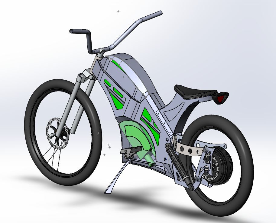

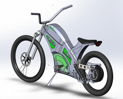

Приветствую, что-то под затянулся наш проект, планировался собирать к лету, но сперва с колесом затянулось, потом сезон начался, потом лень и всякие "важные дела"... отговорки в общем.
Потому решил себя мотивировать с помощью читателей, извините, что использую вас в корыстных целях, но пока меня не пнут я не лечу)))
Никогда не выкладывал незаконченный "сырой" материал... Но... В общем вот:

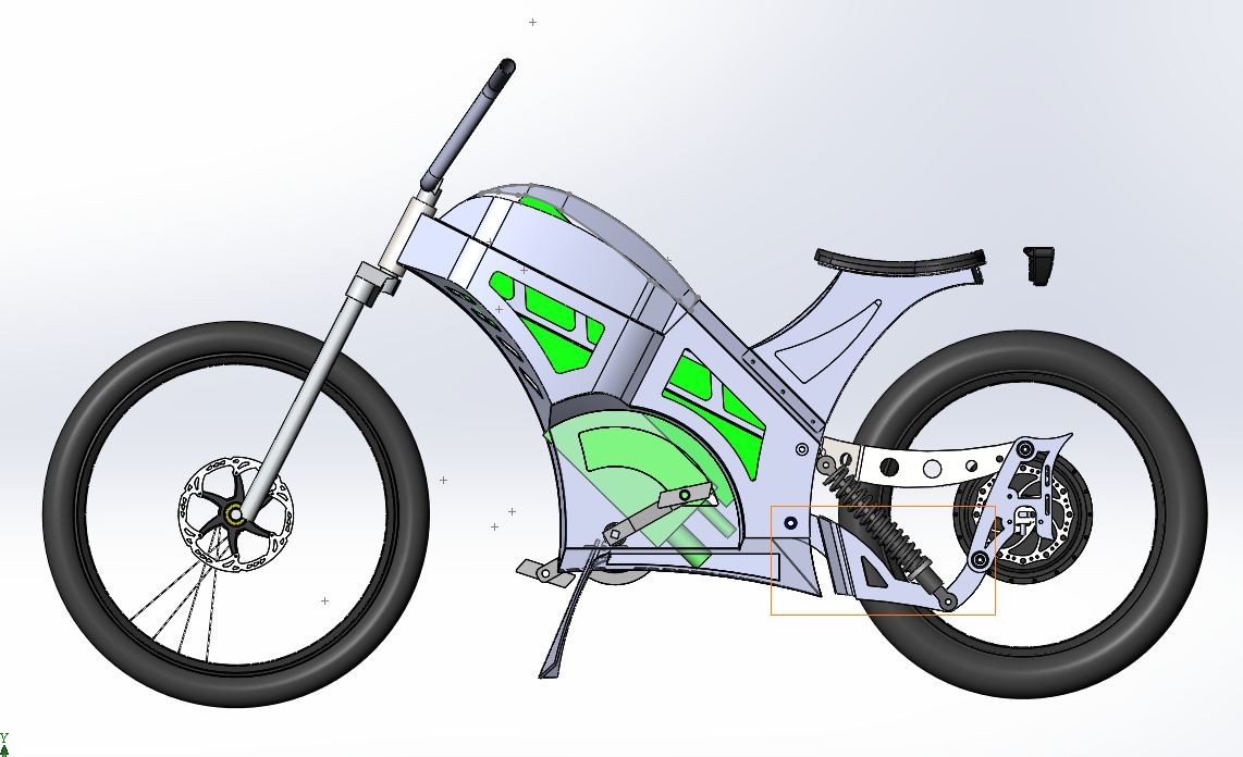

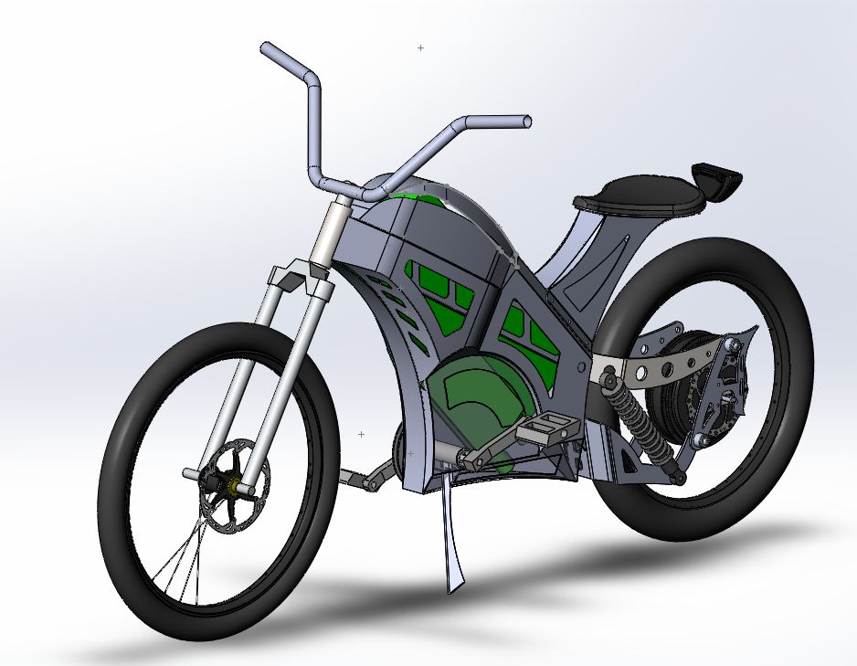

Общая длинна 2000мм
Мотор колесо 5квт 24" кенда флэйм 3"
переднее колесо 26-29" пока не закуплено
Батарейка литий ион 5 монстро пакетов итоговой емкости 30ач 74в (Леха поправь меня)
задняя подвеска двух маятниковая (в процессе)
передняя вилка хочется тоже что нибудь самопально-эксклюзивное, но возможно будет что-нибудь покупное...
Вес ... сложно оценить, но планирую за 50кг не выскочить.
вот.
Tonych
[user]Kuss[/user], привет! Судя по чертежу твой круизер обещает быть с очень хорошей эстетикой ("немангальные" формы) и достойными ТТХ! С удовольствием подписываюсь и слежу за проектом, опытом в чопперостроении тоже без проблем поделюсь.
Резину имхо лучше типа стритхога - он тупо лучше держит и мяса в нем побольше (дополнительные несколько сот граммов тебя же не смутят?). Спереди обод побольше - круто и рулиться интересно будет, тут ты в верном направлении идешь! Обода естественно двойные усиленные, сзади если резина трехдюймовка очень сочно будет смотреться 80 мм обод. Батка само собой должна необходимый ток контроллеру давать, и лучше в постоянном режиме, чтобы долго все это дело жило (не на предельных режимах). Задняя подвеска кайф! Спереди либо классическая амовилка (будет гораздо круче если двухкоронка), либо кастом - рекомендую по типу гирдер (сам сейчас разработкой такой занимаюсь). Подножку я бы сделал центральную - стоять будет понадежнее (ну и вид будет поинтереснее в таком положении). Вес норм - и не слишком тяжелый для байка, и сдувать на скорости не будет =)

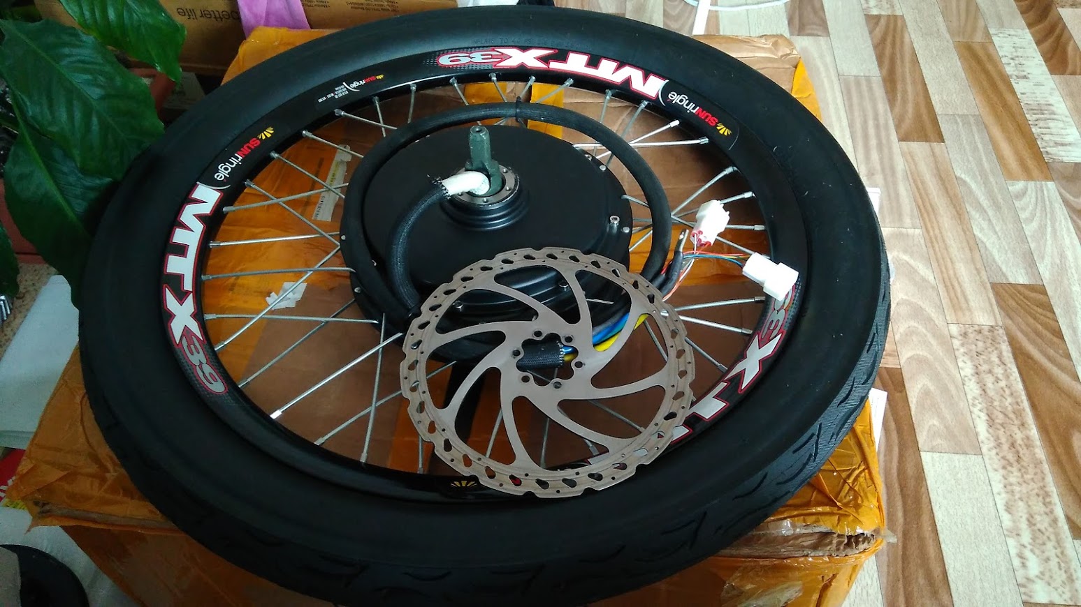

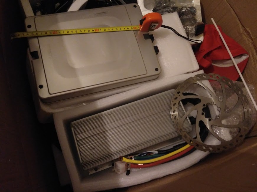

Kuss

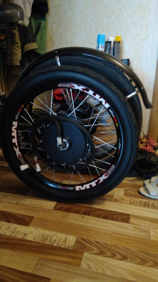

Колесо, батарейка (один пакет из пяти), контроллер.
Добавлено 26 Нояб. 2017 в 18:41
Ставлю себе сроки за декабрь-январь закончить проект и в феврале взяться за железо.
вот.

Мой опыт строительства электровелосипедов говорит мне о том, что как только отступаешь от ажурности рамы, как только начинаешь строить короба и тому подобное - все, аппарат стремиться к "мангалу" семимильными шагами. [user]Tonych[/user] абсолютно правильно сказал, что формы необычные и Ваш проект отличается от "мангала". Но он отличается на этапе рисования картинок. В реальности эти формы создать сложно, и в конечном итоге мы увидим мангал. Но и его мы не увидим. Задняя подвеска в таком варианте работать не будет. Ее нарисовать в таком виде легко, а вот реализовать на практике не получится. Передняя вилка планируется самодельной.... То есть это еще один пункт проекта, который ставит под сомнение реализацию всего задуманного. Ну и так далее. В общем, все как обычно...
Планов громадье, а цель? Цель какая? Ради чего этот проект вообще? Аппарат получится очень тяжелым. Для парков это перебор. Для общих дорог у него мало сил и мощности. Батарейка будет очень дорогой. Бензина на такую сумму на подобном аппарате не истратишь за всю жизнь этого аппарата... Для чего он вообще? Как планируется использовать аппарат?

И  подвеска нарисованная автором работать будет. если делать с умом. И решить проблемы с боковой  жесткостью. это непросто и недешево относительно классического маятника но реально.
другой вопрос что автор  поставил перед собой сверхзадачу, не располагая ни временем ни опытом для ее эффективного решения,  что впрочем никак ему не мешает получить удовольствие от самого процесса создания мопеда, даже если он станет перманентым  ;-D
