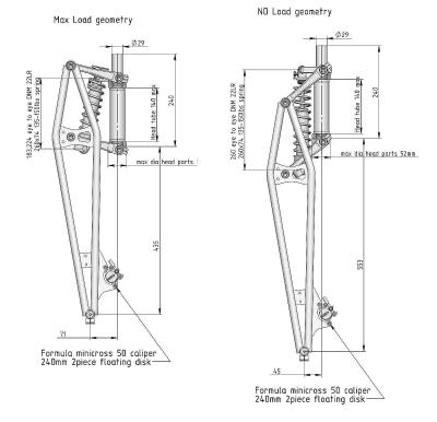

Igor154
Вилку бы для бобер-чёппера предложил бы рычажную, например такую:
Tonych
[user]Igor154[/user], классная вилка! Какой амортизатор стоит? Бренд, модель?
Igor154
Tonych
[user]Igor154[/user], не углядел =) ценник на вилку?
Igor154
Полностью комплектная титановая вилка с подшипниками SKF -  48 тыр
Tonych
[user]Igor154[/user], ух =) Почему решили не использовать воздушный амортизатор? Помимо веса байка, пружина сильно завязана на вес райдера, а он может быть разным =)

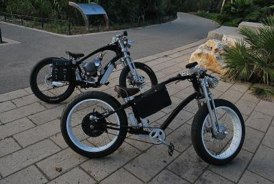

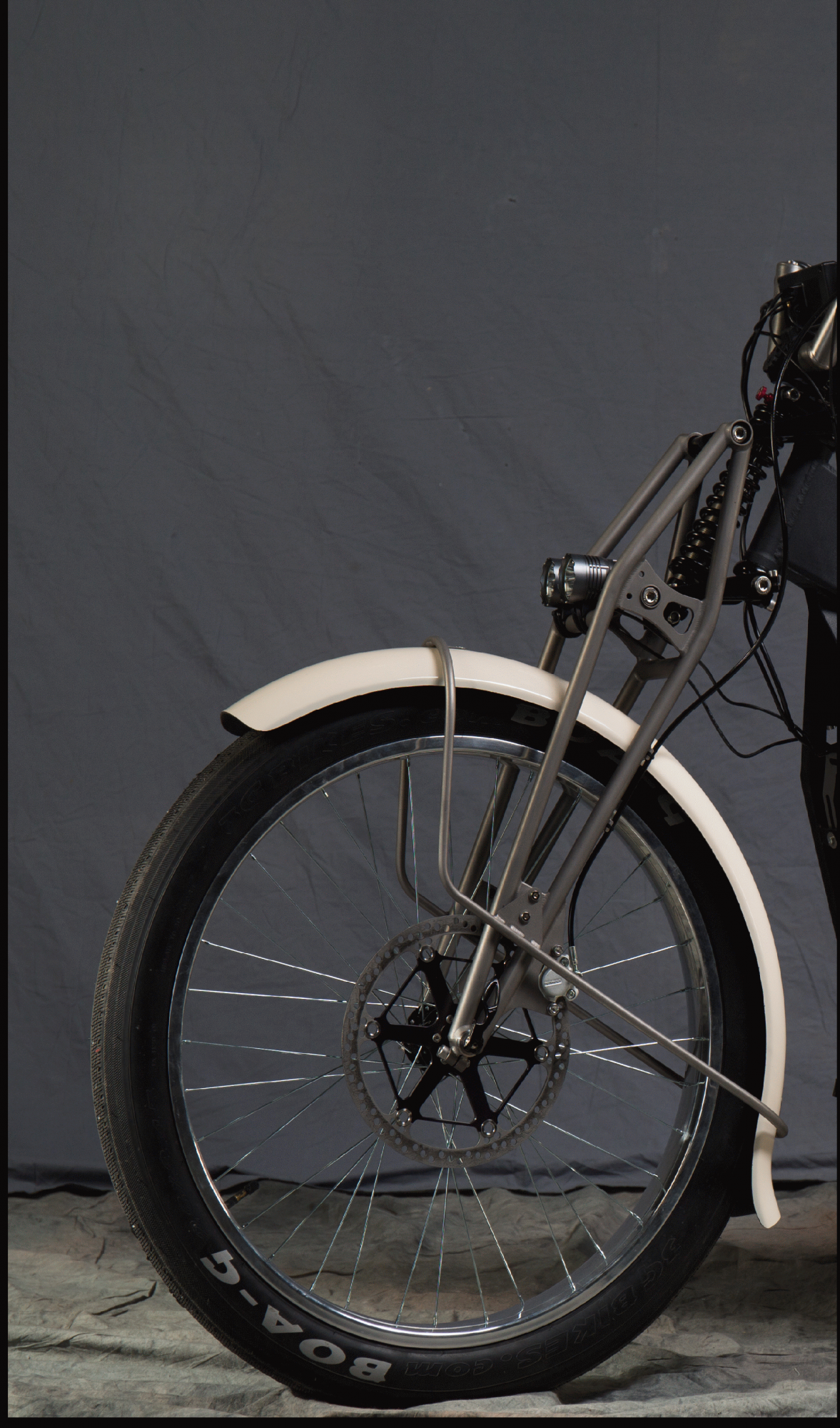

Rex@
[user]Tonych[/user], вот еще варианты. Не помню, как эти снимки у меня оказались, но идея мне нравится!
Tonych
[user]Rex@[/user], офигенные варианты. Делает кастом-мастер в Израиле.
