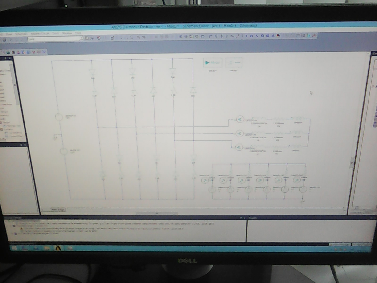

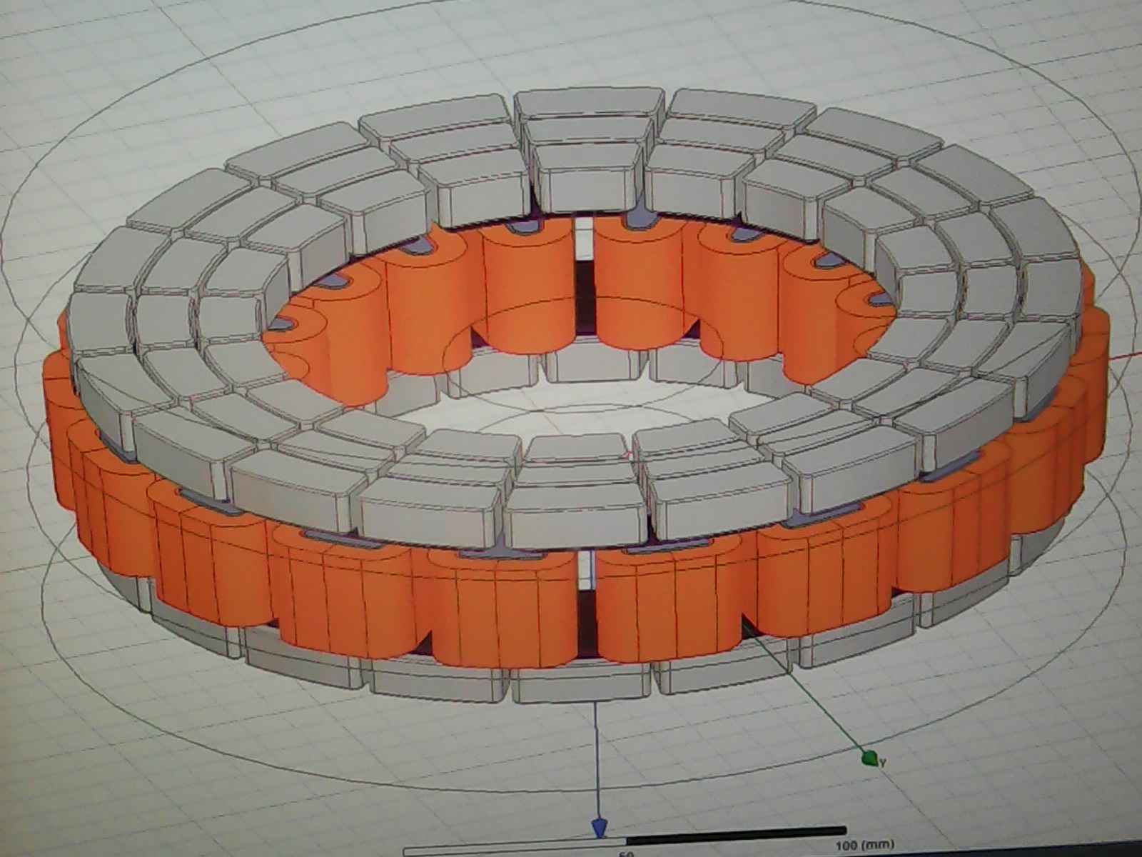

К нам обратились с просьбой моделирования торцового двигателя с постоянными магнитами и анализа его работы.
Работа "факультативная".
Audentes fortuna juvat

poraboloid
Почему магниты разделены на 3 части а не цельные ?

Нас попросили, мы делаем. Конструкция не наша. За нами модель и её анализ.
Асинхронный то же можно сделать по образу и подобию. Но не сейчас. И так много проектов приходится вести параллельно.

TRO
В аксиальных полнее используется железо, нет необходимости в магнитопроводе между зубами.
Больше полезный выход железа при вырубке, и пресс нужен поменьше и подешевле.
Зато появляется проблемка в плане крепления катушек, приходится крепить прямо за обмотку катушек заливая все компаундом.
И затрудняется отвод тепла от катушек.

mr.Dream
#13
У мня на легком моте  такой. Goldenmotor HPM3000B. Отвод тепла там просто идеальный ) статор с обмотками сидит сразу на радиаторе с крыльчаткой)) но обратная сторона - магнитострикция передаётся сразу на радиатор, от того он более шумный. Но синусный контроллер решил проблему.
Babylon4
#14
Цитата: Fritz от 24 Нояб. 2017 в 19:07
К нам обратились с просьбой моделирования торцового двигателя с постоянными магнитами.
   Интересно будет посмотреть на результат моделирования, пока только можно сказать что удельная массовая мощность будет высокой, определённые трудности с креплением и охлаждением статора, но это конструкторские проблемы.
         Есть вопрос по заполнения магнитами и будут магниты связаны между собой(я имею ввиду то основание на котором они закреплены).   Неопределенно как будет влиять 4 зазора в магнитном потоке.
   Есть ещё один вопрос возможно его можно при моделировании проверить за что был бы очень благодарен, суть в следующем вариант 18/20 может быть и с 16 магнитами(тип обмотки одинаковый) как повлияет такая переделка на момент развиваемый двигателем, о оборотами ясно они вырастут. В своё время на модельных двигателях с вариантом 12/14 ставил 10 магнитов, нравилось больше но возможности измерить момент не было.
