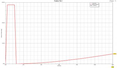

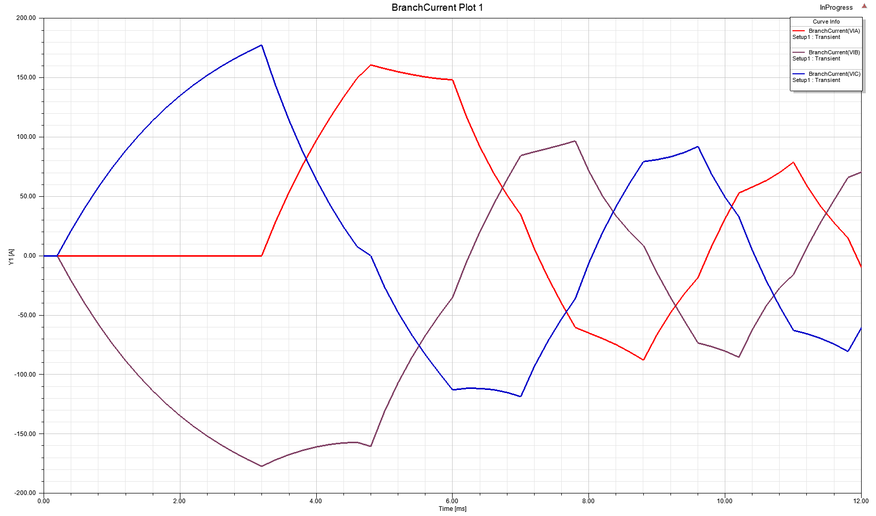

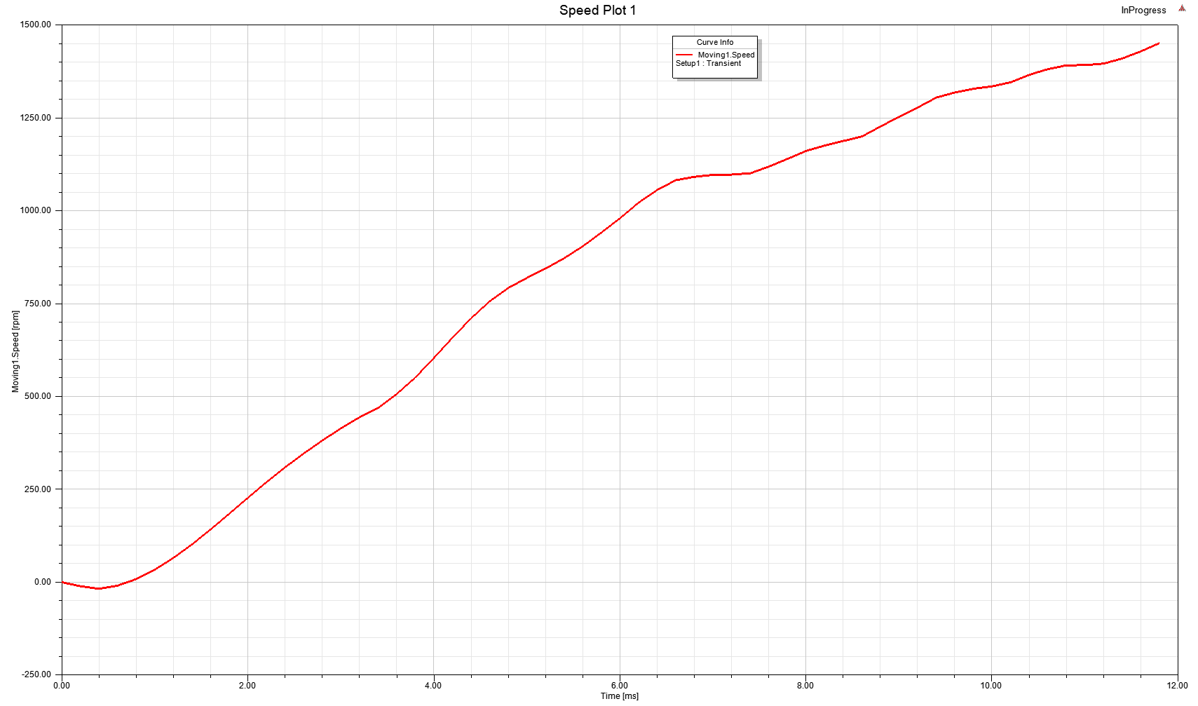

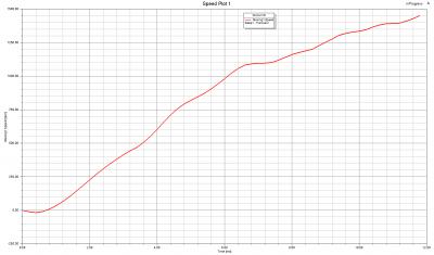

Fritz

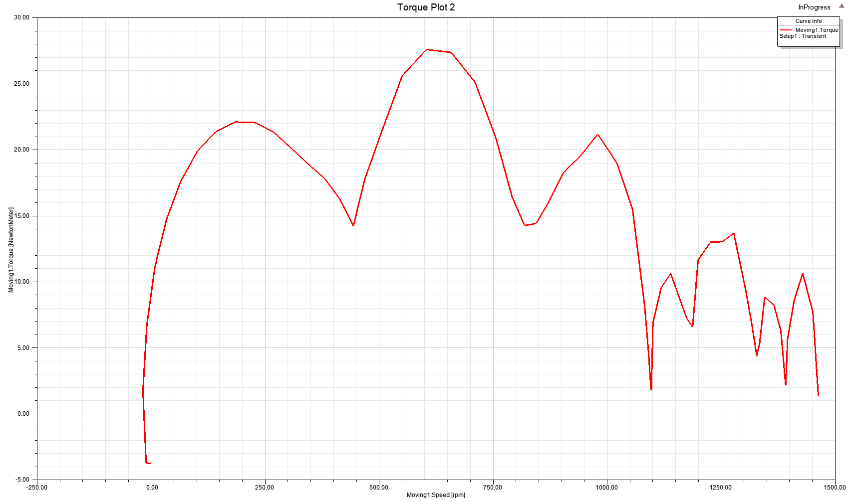

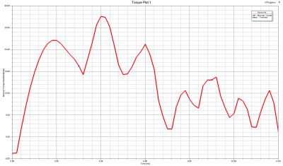

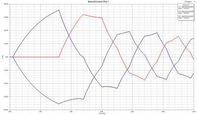

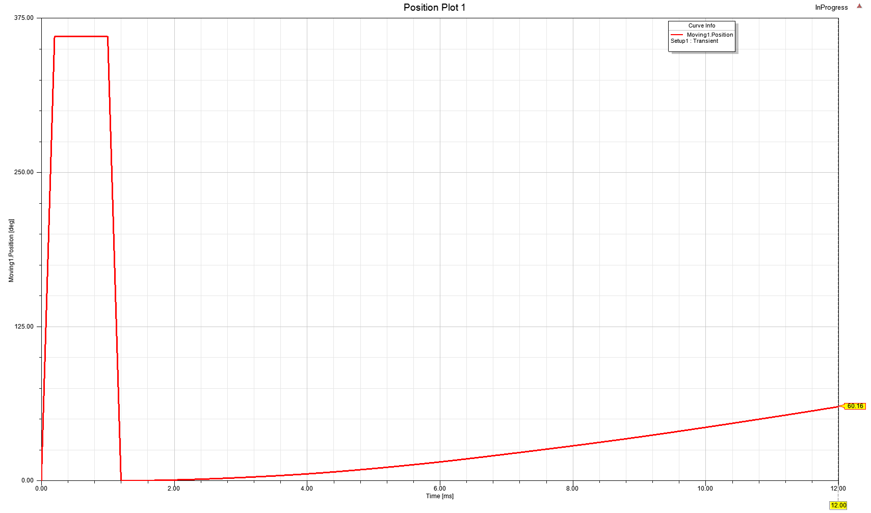

Предварительные результаты моделирования.

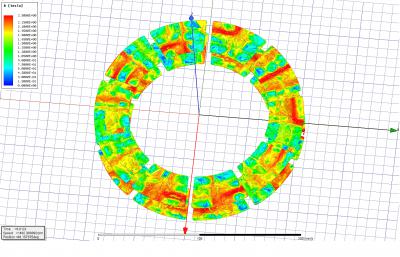

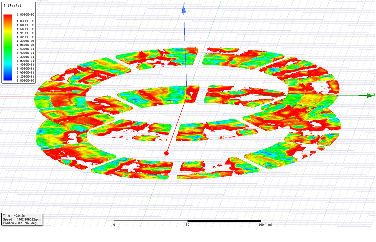

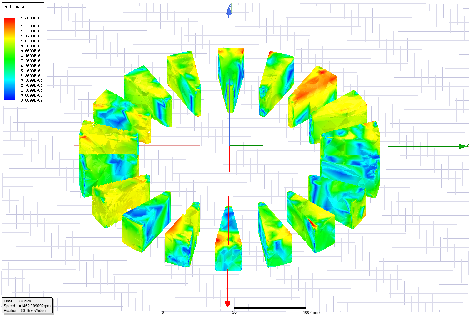

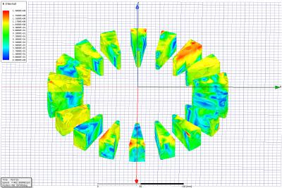

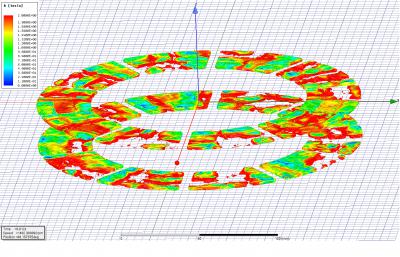

Fritz
Поля в элементах магнитопровода.

mr.Dream
Я вот не пойму, а за что будет держаться статор, если с двух сторон будут ротороы? Тгда и с охлаждение проблемы будут, так как теплу не будет куда уходить. Делайте, как голденмотор ) или один диск ротора и статор в одну сорону, или диск с магнитами внутри и два статора "вовнутрь зубами"
Fritz
Я ничего не делаю. Меня попросили выполнить моделирование конкретной конструкции двигателя Лакатоша ( https://electrotransport.ru/index.php?topic=4853.0 ) для того, что бы оценить его параметры.
Двигатель я не разрабатывал.
