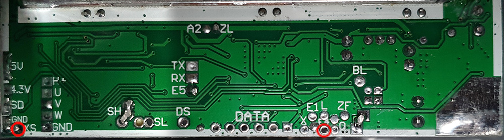

Цитата: Max Power от 24 Нояб. 2017 в 18:56Оказывается что ранее данная инфа про эко режим, при подключении к площадкам (XS) не верна, это не эко режим а ограничение скорости.
Правельный эко режим подключается к (E4).
Никто не проверял, как будет вести себя самокат при одновременном включении этих "двух режимов эко"? Т.е. если одновременно подключить минус и на XC и на E4? Я так понимаю что XC это ограничение скорости, а E4 видимо ещё и мощность режет. Если одновременное замыкание приводит к сильной "ватности" самоката, то это плюс. Заезжать на пандусы и для медленной езды по тротуарам. Думаю заменить функции кнопок аварийки и двух моторов на два этих режима и проверить. Но может кто уже проверял?
volodiaa
Каждая режет скорость.
АлександрМ
Уточню. Правильно я пометил точки вывода проводов для ограничителя скорости и Эко?
Вывод соединяем с любым минусом в деке?
В деке есть два разъёма с одним серым проводом. Соединил. На ХХ ограничения скорости не заметил, крутит до 99 км/ч.  :bn:

Цитата: Max Power от 24 Нояб. 2017 в 18:56ЭКО Режим
Могу дополнить.
Подключил правильное и не правильное Эко.
Максималка на неправильном Эко: 60 км/ч.
На правильном: 50 км/ч.
Включение двух одновременно: 30 км/ч.
Не правильное Эко похоже на правильное, но реакция моторов/контроллеров на ход курка начинается чуть ли не с середины, что не удобно.
Ну и, даже с правильным Эко, сложно заезжать на пандусы. У меня включен режим с толкача, поэтому сложно поймать сразу малый ход курком. Решил оставить управление двумя Эко. Одно правильное и дополнительно включать неправильное для совсем медленной езды - пандусы и прочее.
