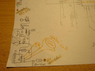

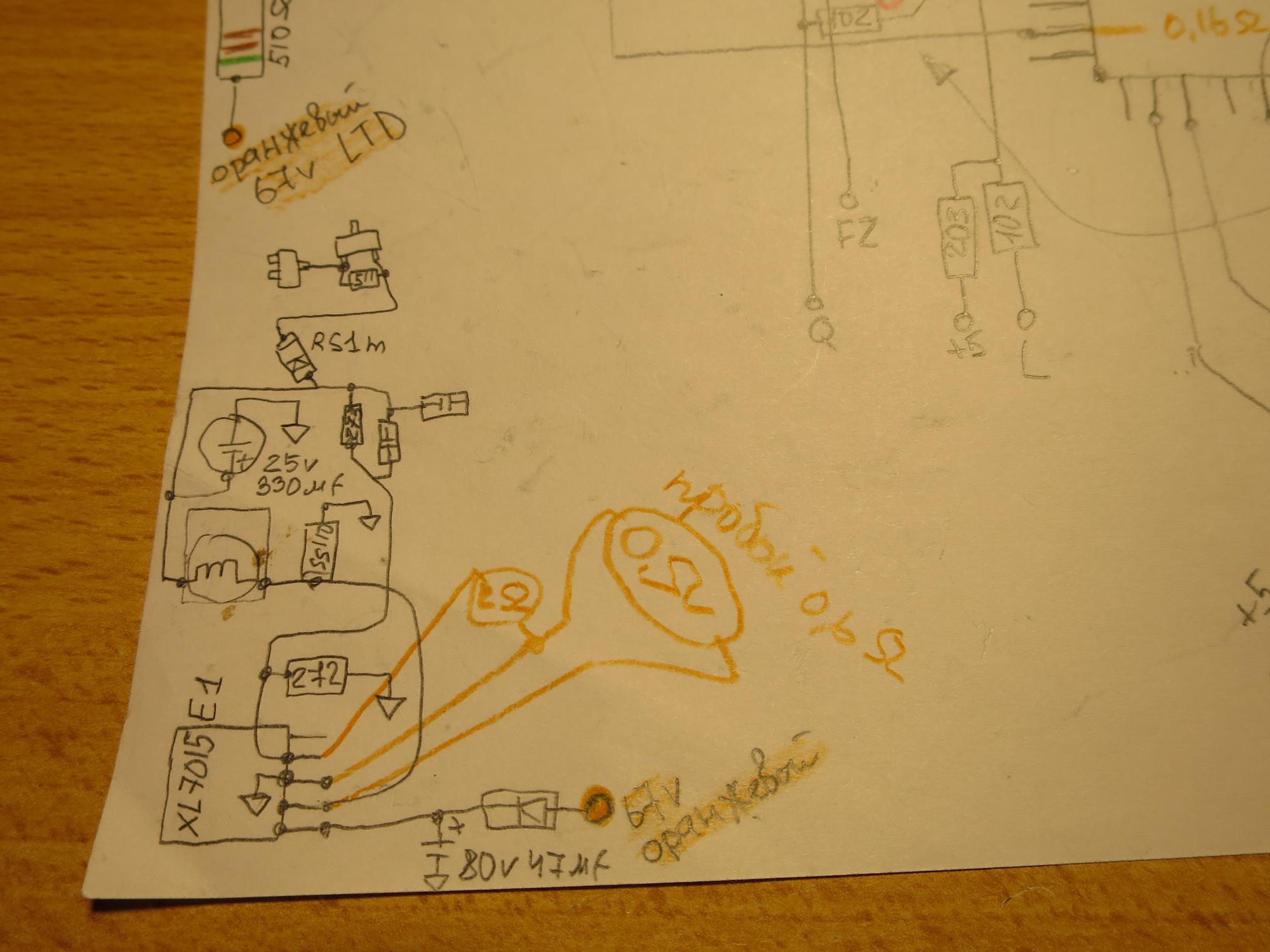

Всем привет! Ребят, такая фигня случилась. Выехал из дома, заряд полный. Разгоняюсь где то километров 55-60 и метров через 200 торможу рекуперацией перед лежачим полицейским. И бах, чувствую что торможение стало менее эффективным. Переезжаю лежачего полицейского, газую а он еле тянет. Выясняю что еду на переднем приводе и вижу что курок не отображает скорость а так же не загорается восклицательный знак при торможении но рекуперация работает на переднем приводе. Вскрыл деку, перекинул моторы местами, задний привод заработал. Так я исключил поломку мотора. Я так понимаю контроллеру заднего привода хана? Может кто сталкивался с подобным? Как решили если такое было?
badslem
#1521
Цитата: volodiaa от 21 Фев. 2020 в 17:05
згорает контроллер от рекупа, на полностью заряженной батке чаще.
если колесо клинит то ехать нельзя, выгорит плата, а так скорее всего микросхема пятиногая сгорела, она на питании стоит. в своей теме писал, поищи.
https://electrotransport.ru/index.php?topic=52365.0#topmsg   извини искать не когда. полазий по теме, там точно есть.
Вы оказались совершенно правы! Разобрал контроллер и обнаружил что эта пятиногая микросхема имеет большой скол. Не могу прочитать маркировку что бы ее найти в магазинах. Не подскажете как она называется?
   Нашел маркировку.  xl7015e1

volodiaa
можно вообще понижайку поставить снаружи контроллера, есть дешёвые платы с такой микросхемой на Али.
в таком случае ремонт будет легче, и плата контроллера не будет портиться (прогарать)
badslem
Да, я рассматривал такой варинт. Но уже заказал микросхему. Если повторится, так и сделаю
